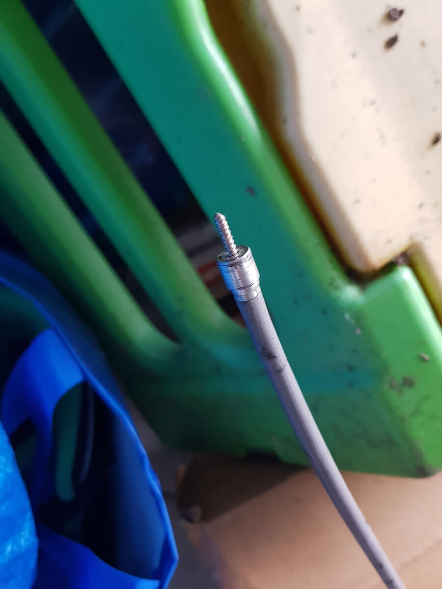

    es ist natürlich alles schief gelaufen, habe es mit der Schraube probiert, aus Angst was kaputt zu machen wahrscheinlich nicht fest genug geschraubt, jetzt hängt der neue Zug ziemlich genau unterm Lenker auf dem Boden. Gibt es eine Möglichkeit ihn doch noch durchzukriegen?
  • Gast270222
    • October 19, 2019 at 14:59
    • #31
    mach ein Foto

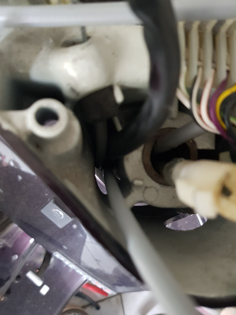

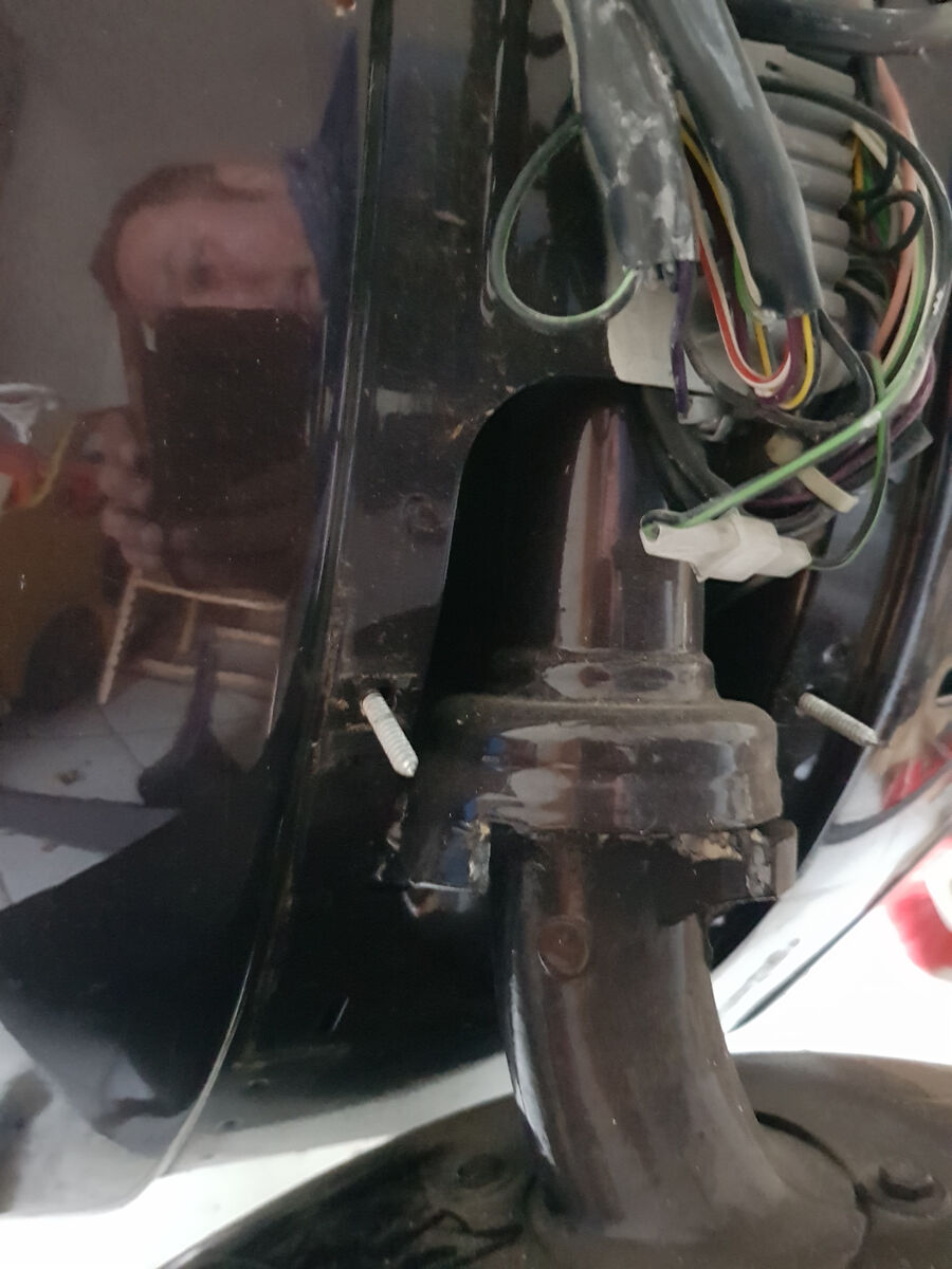

    • #32
    es sieht jetzt so aus
  • Aynim
    519
    95
    Pk 50 xl

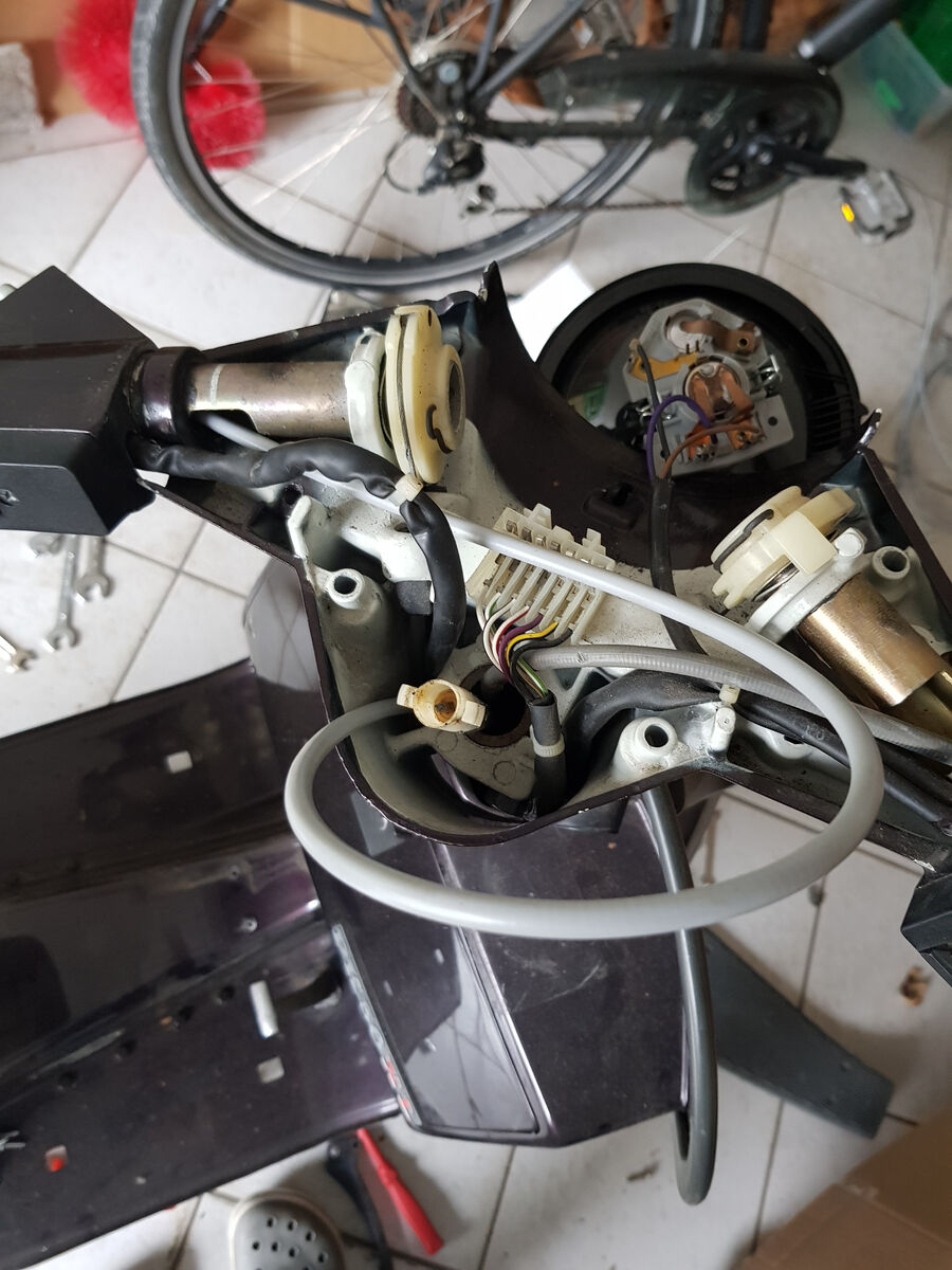

    • October 19, 2019 at 15:13
    • #33
  • Gast270222
    • October 19, 2019 at 15:27
    • #34
    Der Zug muss in die Lenksäule dann durch eine öffnung durch den Rahmentunnel
    Glaube das wird sehr schwierig
    Hättest dich vorher mal hier Informiert

    • October 19, 2019 at 15:31
    • #35
    hier sehe ich das Kabel auch
  • Aynim
    519
    95
    Pk 50 xl
    • #36
    informiert habe ich mich ja vorher, leider hat die Schraube nicht gehalten. Was heißt sehr schwierig wie komme ich denn da noch dran, es gibt ja nirgendwo eine Serviceklappe oder ähnliches

    • October 19, 2019 at 15:41
    • #38
    Jetzt nimmst du dir mal einen Schweißdraht (Hat ja jeder Vespafahrer als Grundausstattung in der Werkzeugkiste) und schiebst diesen mal durch den Tunnel.
    P.S. wenn du keinen Schweißdraht hast, nimm einen Drahtbügel und baue dir einen ;0)
