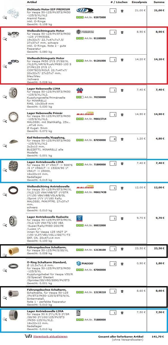

    Meine bisher zusammengestellte Teileliste habe ich hier angehängt und gleich ein paar Fragen dazu:
    Ich habe ein Paar Teile in meine Liste doppelt (Farbig umrahmt, gleiche Farben gehören zusammen) und bin mir nun nicht sicher welches der beiden ich wirklich benötige. Und wie gesagt falls ihr noch wisst was ich sehr wahrscheinlich noch brauche, dann könnt ihr mir bitte noch einen Tipp geben.

    Deine Liste kannst du vorerst mal knicken und später als Vergleichsliste benutzen...
    Mache zuerst den Motor auf und schaue nach was genau verbaut ist!
    Auf deiner Liste fehlen ! Kupplung, Zahnkranz/Feder und Sicherungsscheiben, Bolzen Schaltarm, frisches ÖL, Kerze usw.! Das sind Teile die du im Vorfeld besorgen kannst, aber bestellen wirst du dann trotzdem noch einmal...
    Alleine bei den ANSCHLAGGUMMIS kannst du schon 3Paar falsche kaufen...
    Also! Öffnen und DANN Liste erstellen...
