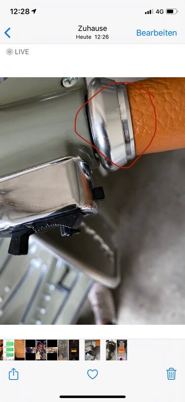

    Wenn ich den killschalter drücke und gleichseitig ausversehen an das rot eingekreiste Metall vom Lenker komme bekomme ich direkt eine gewischt. Sollte so wohl nicht sein oder?

    • February 3, 2020 at 13:04
    Nee, das ist nicht normal.
    Wie lelox schon schrieb: Wahrscheinlich stellst Du dann die Masseverbindung her.
    Prüfe den Masseschluss des Schalters oder mach ihn neu, danach sollte die Kiste ausgehen und Du keinen mehr gewischt.

    • February 3, 2020 at 13:14
    Ist der Lenker neu lackiert? Dann entferne mal etwas Farbe von der Stelle, wo die Chromkappe innen einen Pinökel hat. Da wird die Masseverbindung zum Rahmen hergestellt.

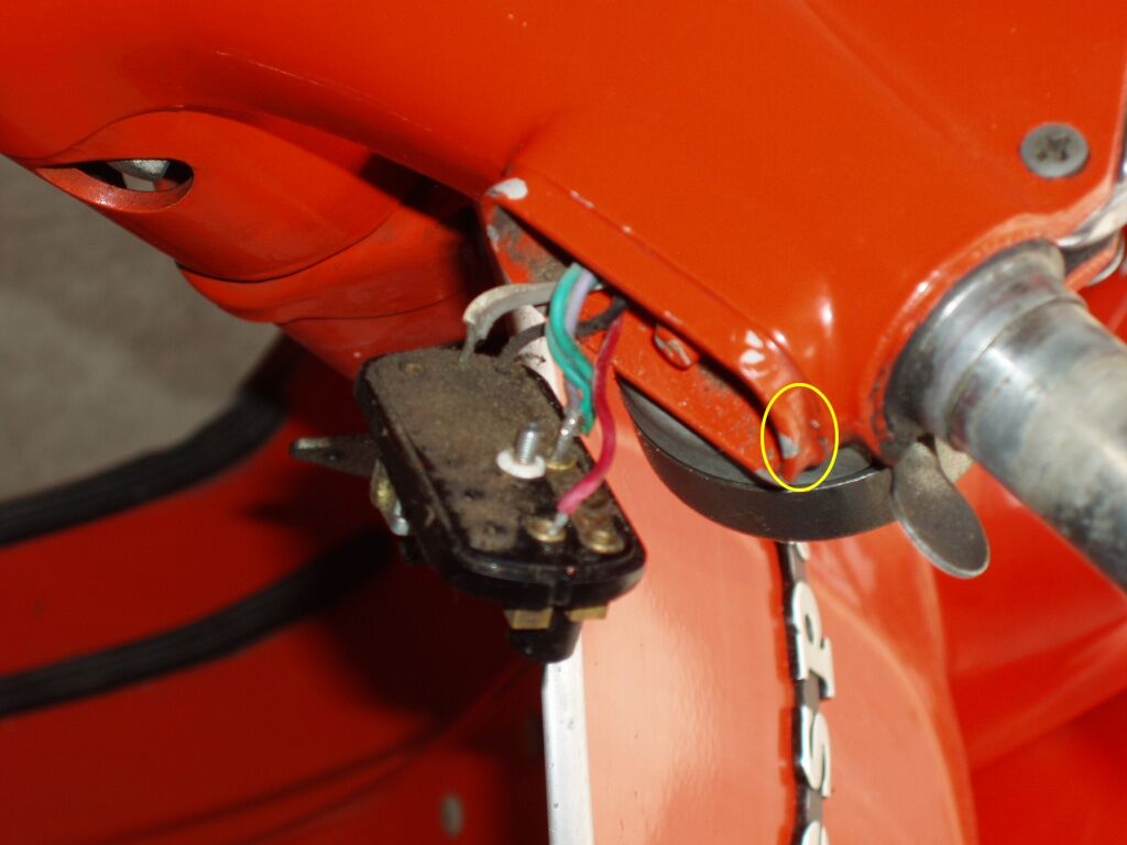

    Viellicht mal die Funktion des Killschalters mal transparent gemacht. Bisher sehe ich keine Bilder vom Topiceröffner, wo er das Korpus Delikti, den verchromten Lichtschalterdeckel, mal abgenommen hätte und wir konkret sehen können ob da was kaputt ist.
    Funktion und Aufbau der Motor- "shut off"-Funktion:
    • Im Motorkabelkästchen befindet sich ein Terminal, an dem drei im Originalfall rotfarbige Kabel befestigt sind. Eins kommt aus dem Motorgehäuse und liefert die Speisespannung der Zündspule (Niedervolt!). Das Kabel verteilt sich zum einen zur Zündspule , zum anderen geht ein weiteres oben in den Lenker und ist dort mittels Schraubklemme an der Lichtschalterträgerplatte verbunden.
    • Betätigt man den Taster am Lichtschalter (es ist kein Killschalter, sondern ein Taster), so drückt dieser Taster eine im Lichtschalterdeckel angenietete Metallzunge herunter, und zwar genau gegen die Schraubklemme, an der das vom Motorkabelkästchen kommende rote Kabel angeschraubt ist. Wenn wie vorgesehen der verchromte Lichtschalterdeckel Kontakt zu einer metallisch-blanken Partie des Lenkers hat, wird somit das rote Kabel auf Masseschluß gelegt...d.h. die Spannung, die eigentlich auf die Zündspule fließen soll, nimmt den Weg des geringsten Widerstandes und fließt über Masse ab, wieder zurück zum Ort ihrer Erzeugung (und nicht über die widerstandsstärkere Zündspule). Somit kann kein Zündfunke entstehen.
    • Ist der Chromdeckel des Lichtschalters nicht mit der Fahrzeugmasse verbunden, steht er zwar beim Betätigung des Tasters unter Strom...dieser sucht sich dann einen anderen Weg, z.B. über deine Finger...
    • In dem gelb umkreisten Bereich muß der Lenker blank ein, um Kontakt zum Lichtschalterdeckel zu haben. Im Deckel selbst befindet sich dazu auch ein kleiner Huckel-Pickel, der das erleichtern soll:
    Ob der Chromdeckel Massekontakt hat so wie er soll prüft man am Besten mit einem Multimeter mit Durchgangspiepser...

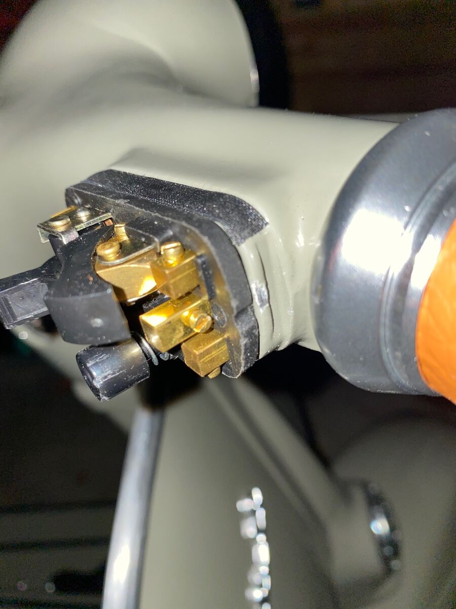

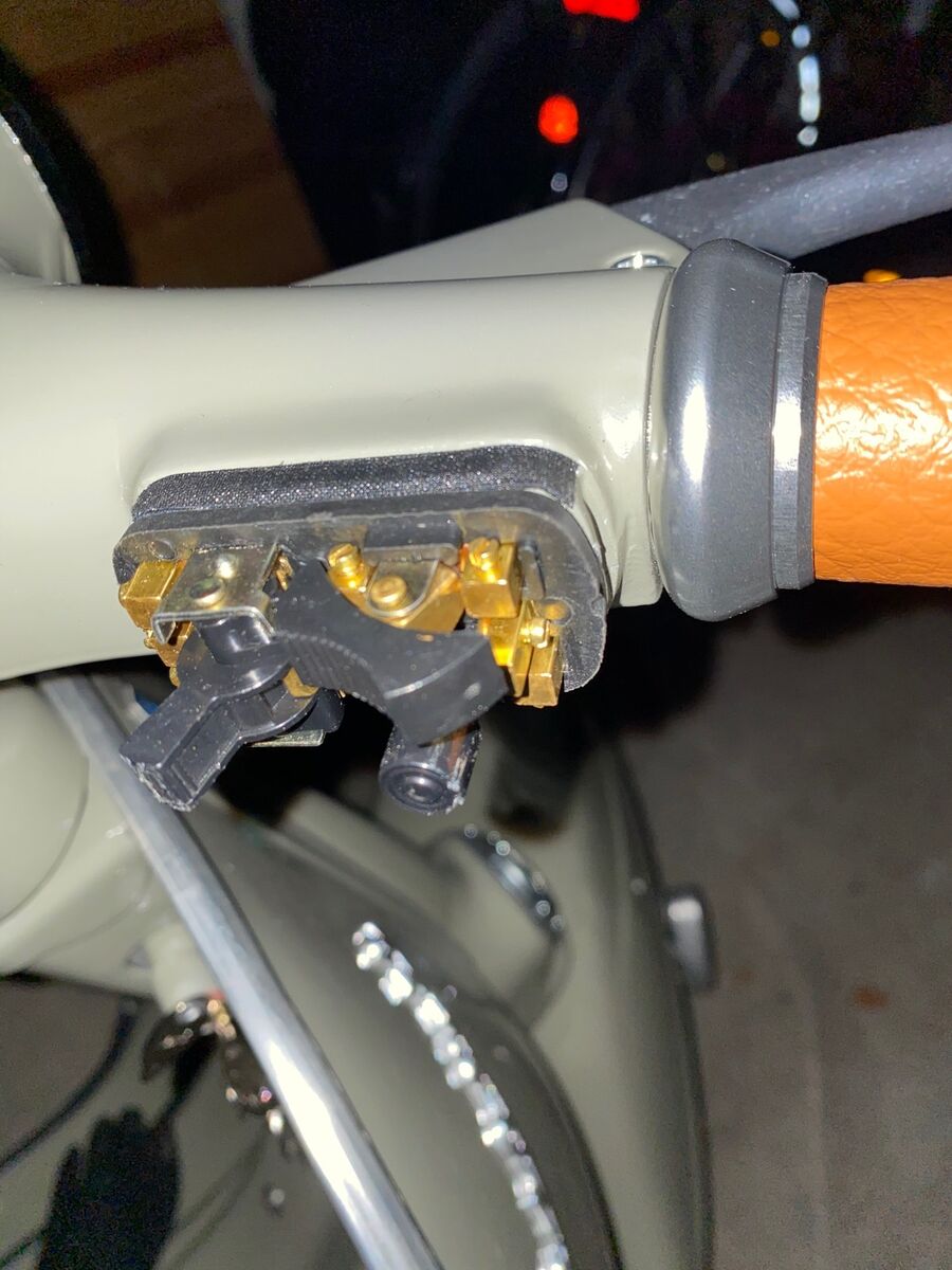

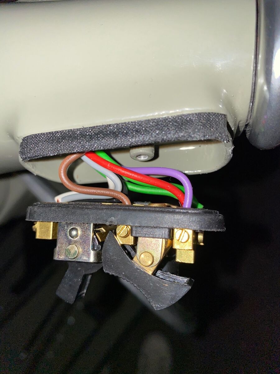

    Hier mal Bilder von den Kabeln

    Hast du den Lack da rechts abgekratzt ?
  • Mel_1996_
    117
    20
    Vespa 50
    • February 7, 2020 at 06:56
    Ne das war schon .. müsste an der Stelle der Massekontakt entstehen?
  • ReBonSe
    433
    4,688
    825
    P125X, 221 Sprint
    • February 7, 2020 at 07:27
    Ja
