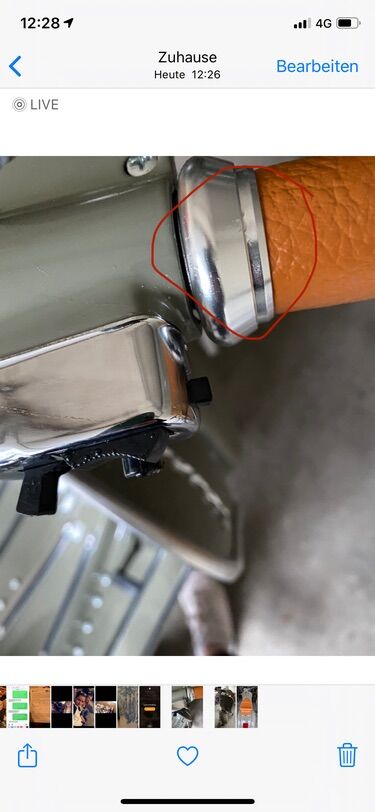

    • February 3, 2020 at 12:31
    Wenn ich den killschalter drücke und gleichseitig ausversehen an das rot eingekreiste Metall vom Lenker komme bekomme ich direkt eine gewischt. Sollte so wohl nicht sein oder?

  • wolf181
    3,180
    5,885
    483
    • February 3, 2020 at 13:04
    Nee, das ist nicht normal.
    Wie lelox schon schrieb: Wahrscheinlich stellst Du dann die Masseverbindung her.
    Prüfe den Masseschluss des Schalters oder mach ihn neu, danach sollte die Kiste ausgehen und Du keinen mehr gewischt.

    5,626
    • February 3, 2020 at 13:14
    Ist der Lenker neu lackiert? Dann entferne mal etwas Farbe von der Stelle, wo die Chromkappe innen einen Pinökel hat. Da wird die Masseverbindung zum Rahmen hergestellt.

    • February 7, 2020 at 06:46
    Hast du den Lack da rechts abgekratzt ?
  • Mel_1996_
    117
    20
    Vespa 50
    • February 7, 2020 at 06:56
    Ne das war schon .. müsste an der Stelle der Massekontakt entstehen?
  • ReBonSe
    427
    4,682
    825
    P125X, 221 Sprint
    • February 7, 2020 at 07:27
    Ja
