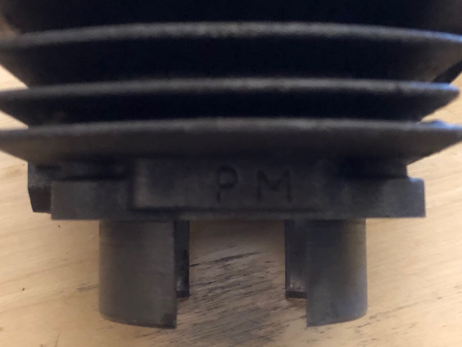

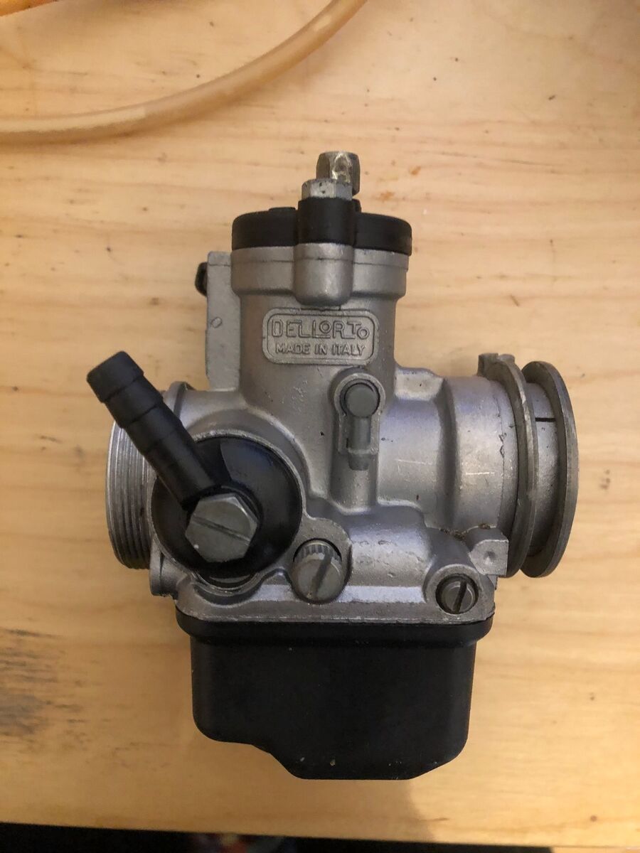

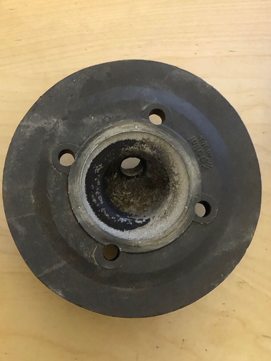

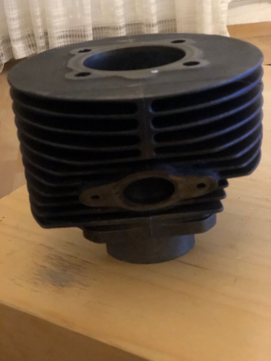

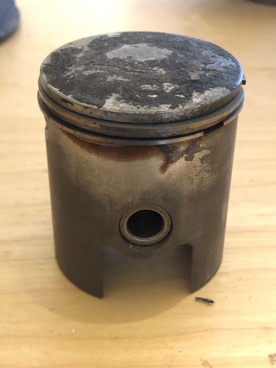

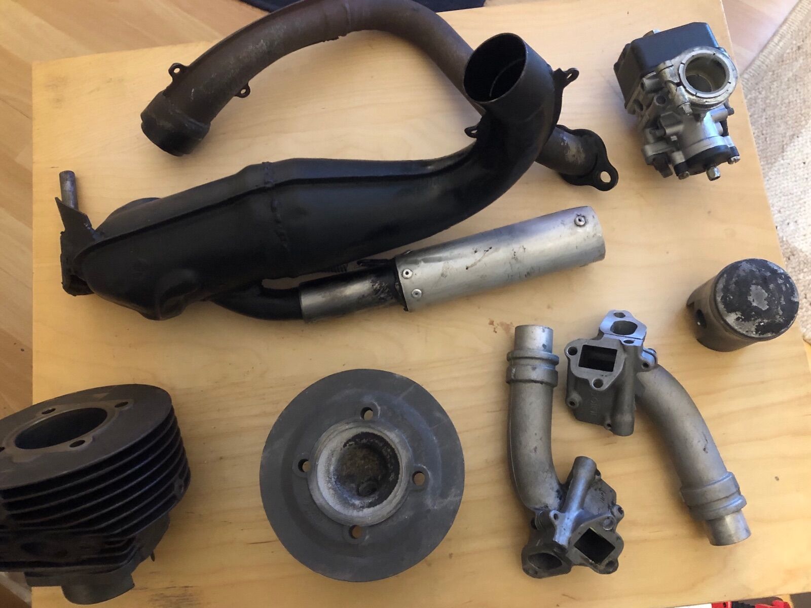

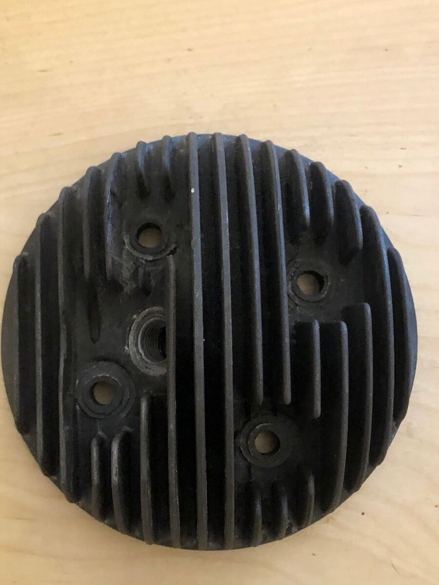

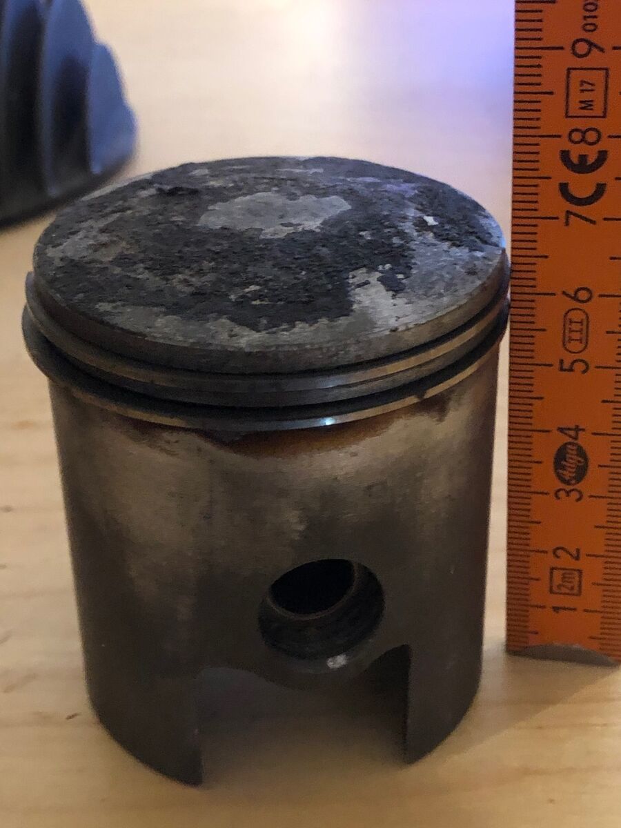

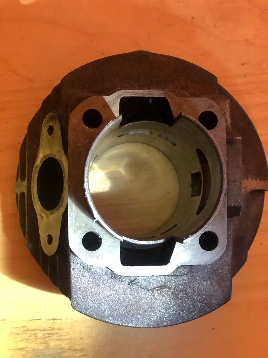

    Moin zusammen,
    vor ca 18 jahren hat ein Freund mir eine ET3 aus Italien mitgebracht ( war ein Geschenk)
    Seither steht sie eigentlich nur in der Garage.
    Jetzt tropft es aus dem Hebel der Schaltklaue (O Ring) . Also Motor abdichten.
    Damals war noch ein Polini Tuningsatz dabei, der wohl kurz im Einsatz war ( vom Vorbesitzer)
    Ich würde den evtl. einbauen.
    Kann mir evtl. jemand etwas zu den Teilen sagen.
    Tippe auf 130cmm
    mhx

    Es könnte wohl dieser sein..
    Rennzylinder POLINI Mono 130
    SIP Art-Nr.
    Art.Nr.
    14000500
  • lelox
    589
    6,199
    1,119
    Dreyeckland
    faro alto
    • February 15, 2020 at 22:56
    Zitat von mhx
    Tippe auf 130cmm
    Kommt hin bei ca. 57 mm Bohrung.
  • lelox
    589
    6,199
    1,119
    Dreyeckland
    faro alto
    • February 15, 2020 at 23:04
    Polini DoA.
    Siehe Einlassöffnung am Zylinder.

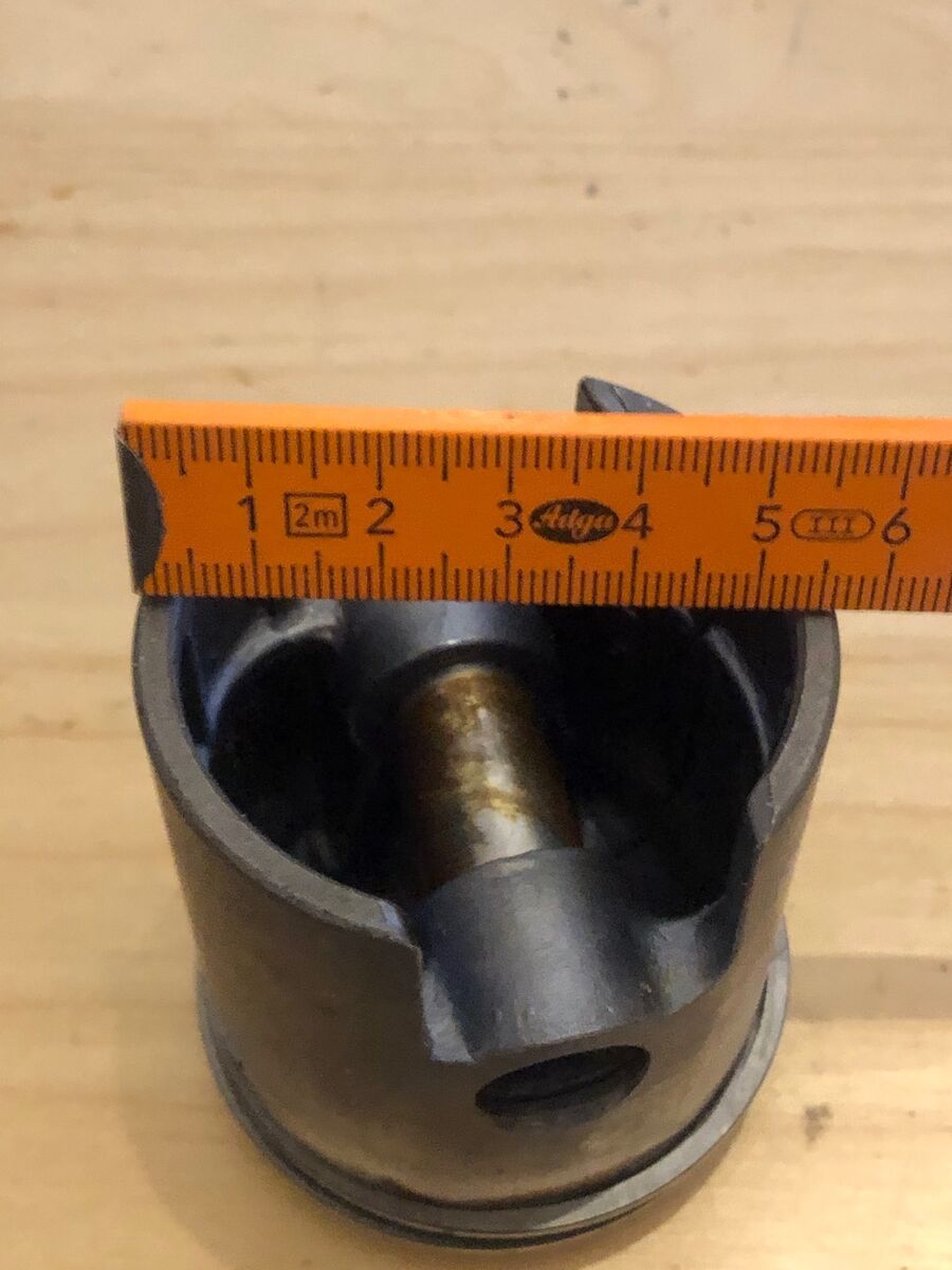

    Ich habe mit Doppelansaugern gespielt, es muss wohl so 20 bis 25 Jahre her sein. So richtig glücklich geworden bin ich damit nicht.
    Es gab Probleme ihn richtig dauerdicht zu bekommen und soooo toll mehr Leistung hatte er jetzt auch nicht. Als ich angefangen habe längere Touren zu fahren, ist er rausgeflogen.
    War irgendwie cool damals sowas zu haben. Aus heutiger Sicht kann ich nur kopfschütteln. Meine SFs laufen mit dem 130er Alu-Polini. Zuverlässig, vollgasfest wenn’s sein muss und sollte ich liegenbleiben, gibts an jeder Ecke Ersatzteile.

    Plug and Play is da nich..Da brauchst ne Langhubwelle, wenn ich das richtig in Erinnerung habe.

    wie schon geschrieben wurde ist es der alte Polini Doppel ansauger.
    Paar mal gehabt.
    Mein Tipp... leg den Zylinder Einlass still (3mm Platte fix feilen).
    Und fahr den ganz normal.
    Der doa ist einfach nicht vernünftig dicht zu bekommen.
    Der doa hätte laut Polini glaube 0,5ps mehr als der mono.
    Der wird öfters mal angeboten... wie gesagt, wird nie richtig dicht.
    Platte drauf und gut. Dann ist der dicht!

    Danke für die Info,
    ist dann bei dieser Konstellation, gegenüber der Standart et3 mit Leistungszuwächsen,
    gerade was das Drehmoment angeht zu Rechnen.

    • February 22, 2020 at 10:54
    hat ca das 1/3 bis das doppelte an Leistung.
    Et3 original um 6,5ps
    Polini (je nach restlichen Komponenten) ab 10.
    ESC einheitsklasse fährt Polini 130, 24er gaser, Polini left puff.
    Zylinder unbearbeitet.
    Die haben 11-15 PS
