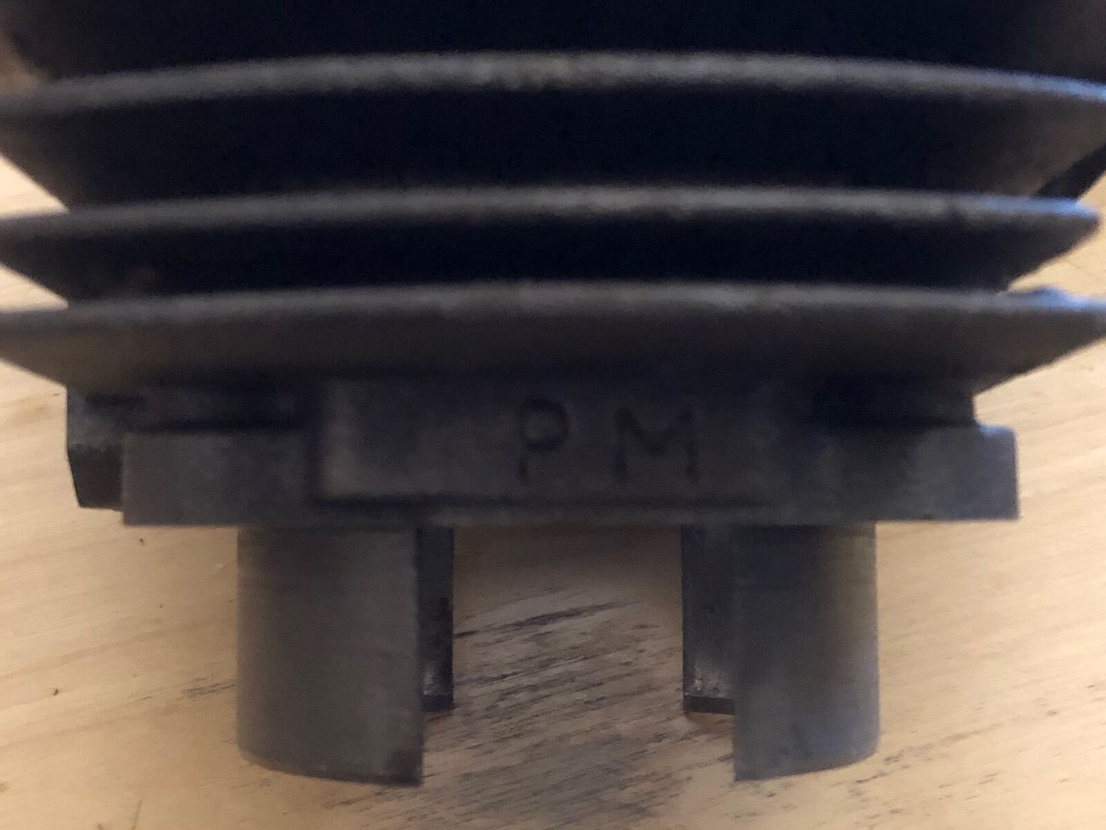

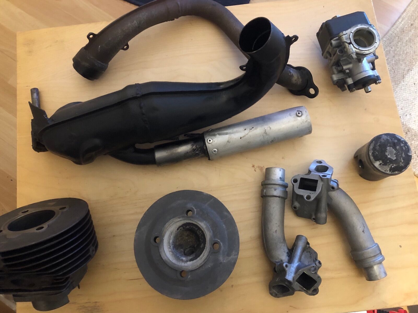

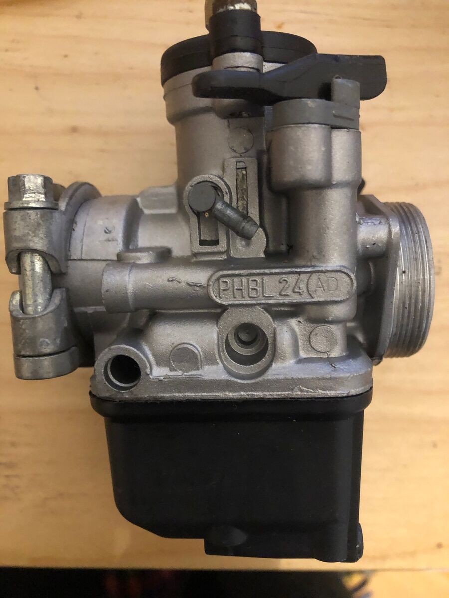

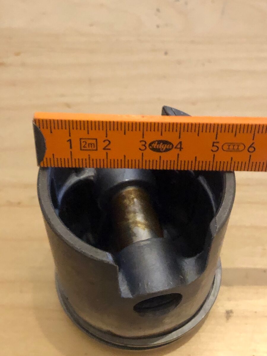

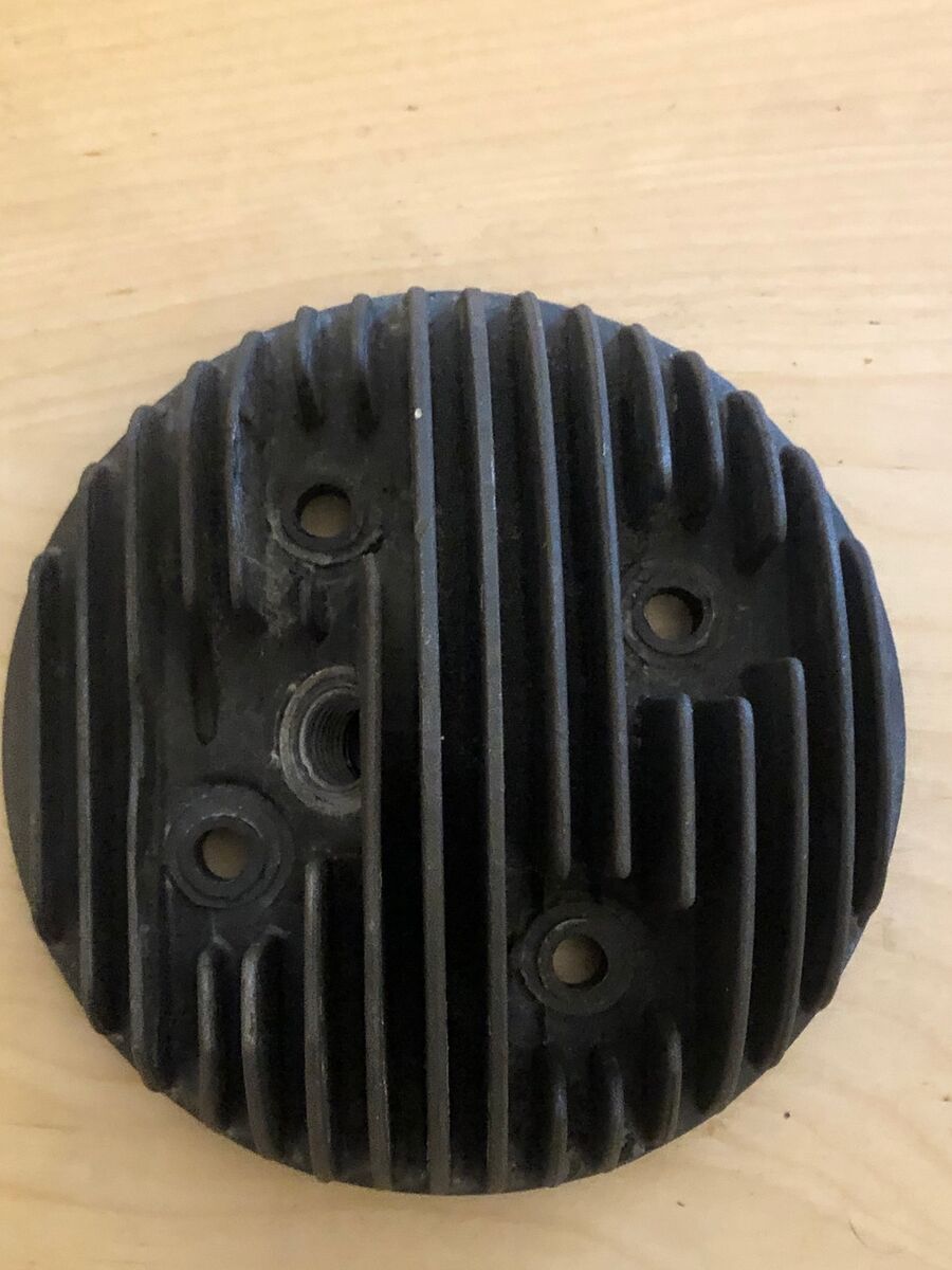

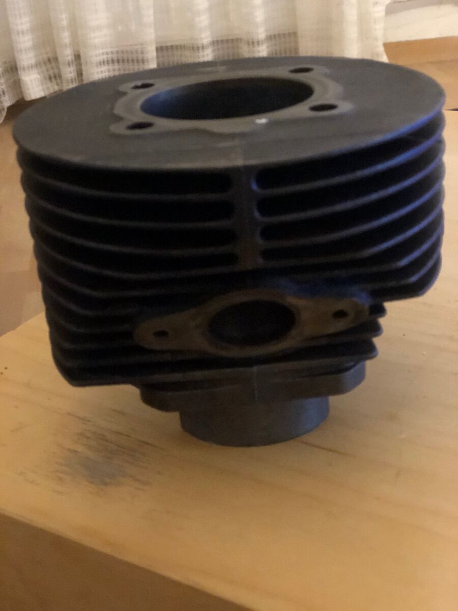

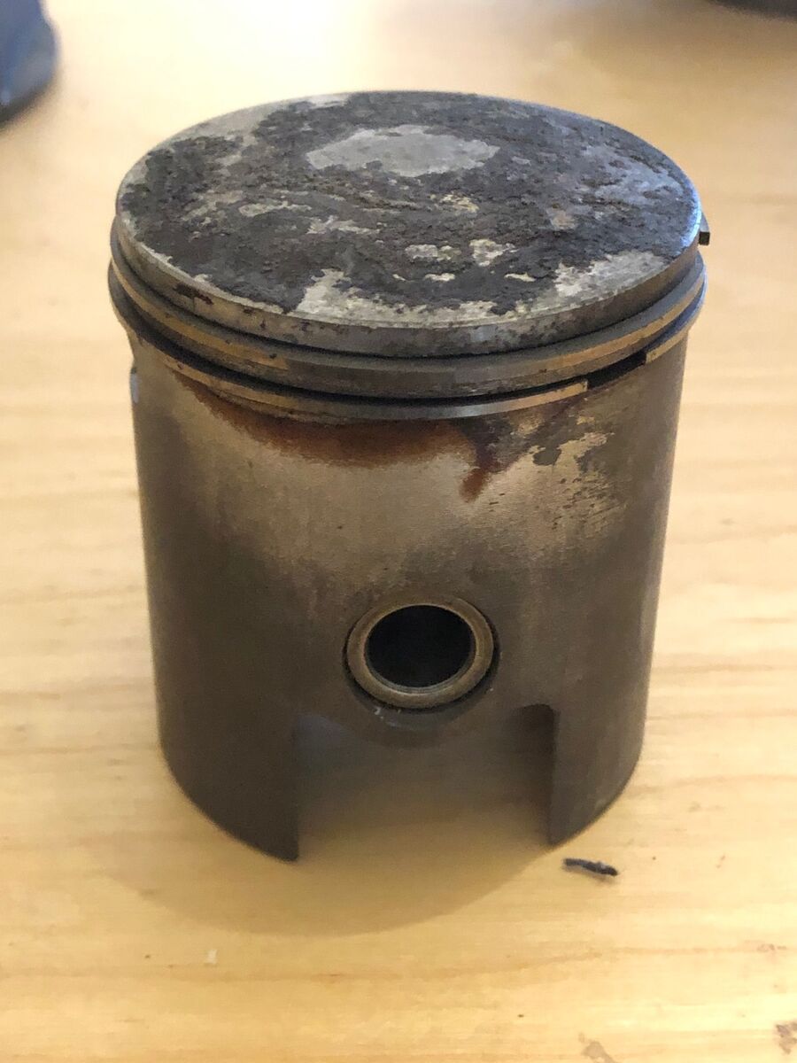

    Moin zusammen,
    vor ca 18 jahren hat ein Freund mir eine ET3 aus Italien mitgebracht ( war ein Geschenk)
    Seither steht sie eigentlich nur in der Garage.
    Jetzt tropft es aus dem Hebel der Schaltklaue (O Ring) . Also Motor abdichten.
    Damals war noch ein Polini Tuningsatz dabei, der wohl kurz im Einsatz war ( vom Vorbesitzer)
    Ich würde den evtl. einbauen.
    Kann mir evtl. jemand etwas zu den Teilen sagen.
    Tippe auf 130cmm

    Es könnte wohl dieser sein..
    Rennzylinder POLINI Mono 130
    SIP Art-Nr.
    Art.Nr.
    14000500
  • lelox
    589
    6,199
    1,119
    Dreyeckland
    faro alto
    • February 15, 2020 at 22:56

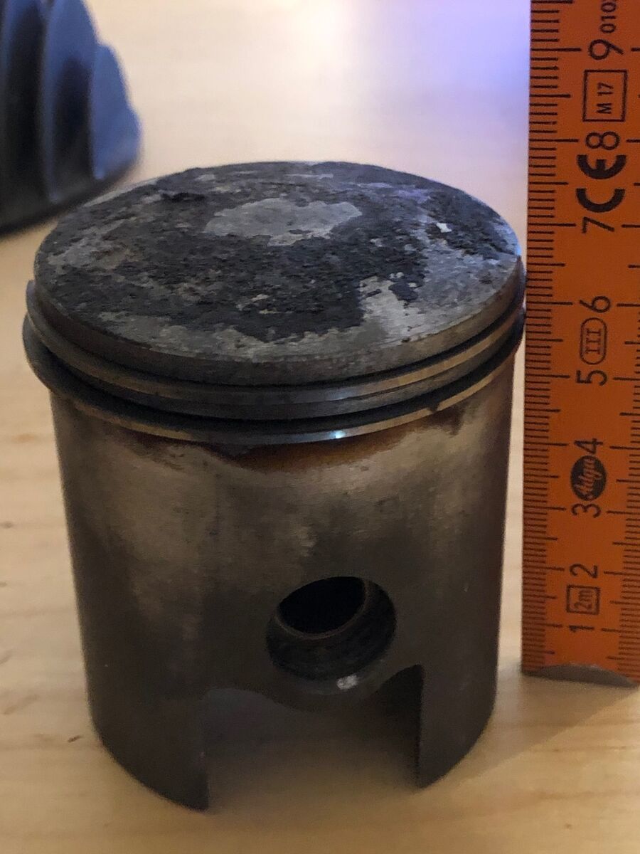

    Zitat von mhx
    Tippe auf 130cmm
    Kommt hin bei ca. 57 mm Bohrung.
  • lelox
    589
    6,199
    1,119
    Dreyeckland
    faro alto

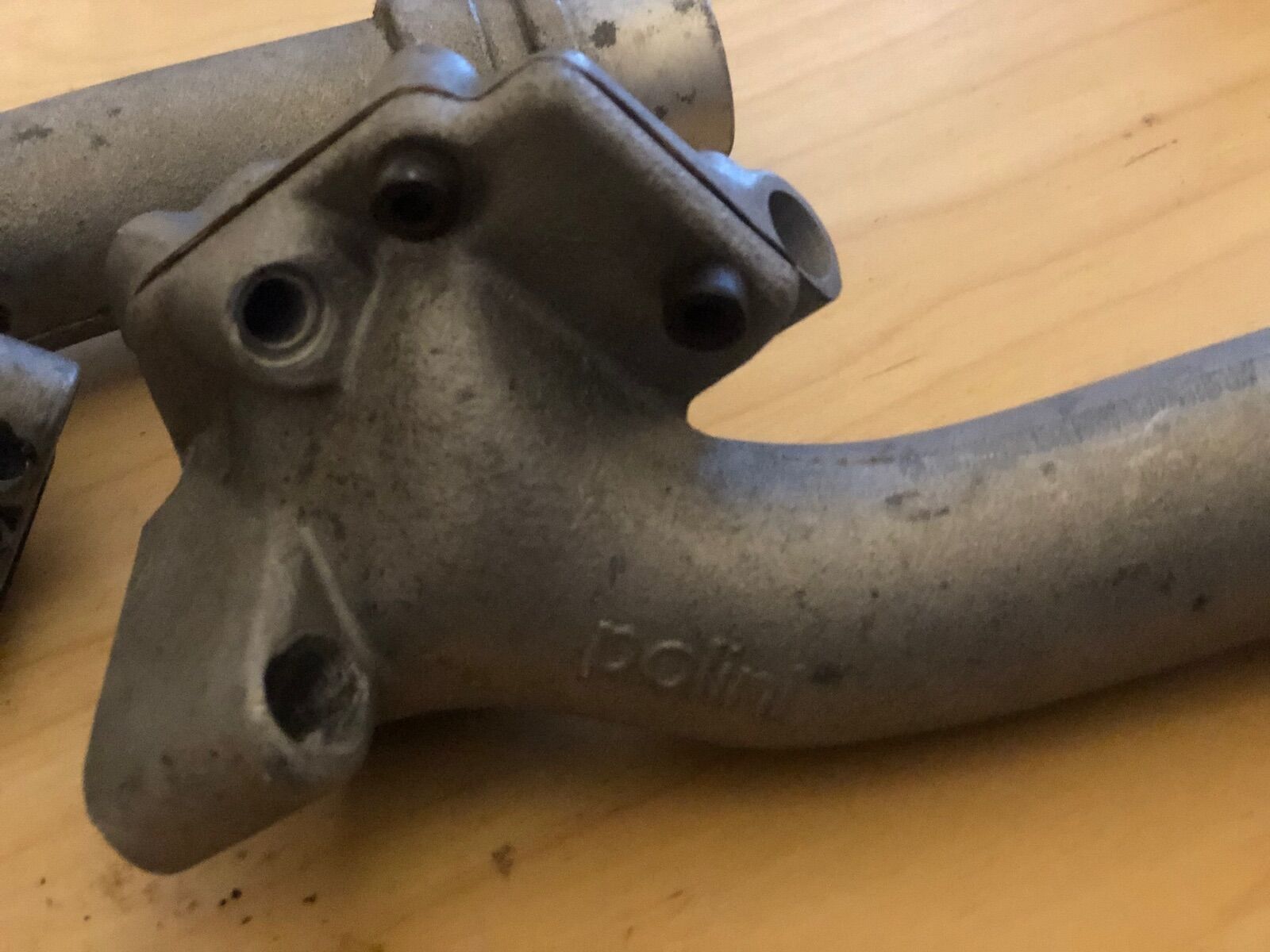

    • February 15, 2020 at 23:04
    Polini DoA.
    Siehe Einlassöffnung am Zylinder.

    • February 16, 2020 at 17:54

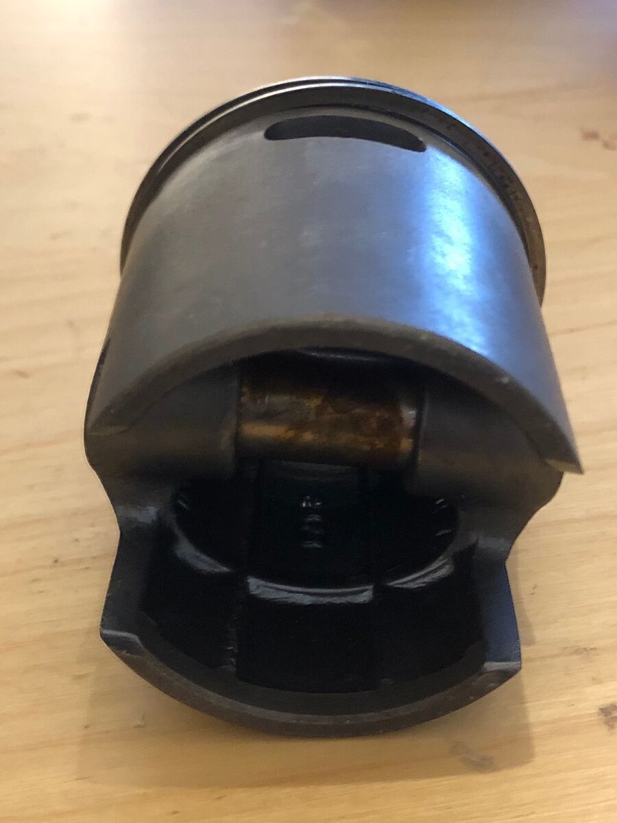

    Plug and Play is da nich..Da brauchst ne Langhubwelle, wenn ich das richtig in Erinnerung habe.
  • remdabam
    962
    5,997
    960
    Oldenburg, Deutschland
    1989 Pk 50 XL
    • February 16, 2020 at 17:55
    ET3 ist doch 51/97;)

    wie schon geschrieben wurde ist es der alte Polini Doppel ansauger.
    Paar mal gehabt.
    Mein Tipp... leg den Zylinder Einlass still (3mm Platte fix feilen).
    Und fahr den ganz normal.
    Der doa ist einfach nicht vernünftig dicht zu bekommen.
    Der doa hätte laut Polini glaube 0,5ps mehr als der mono.
    Der wird öfters mal angeboten... wie gesagt, wird nie richtig dicht.
    Platte drauf und gut. Dann ist der dicht!
