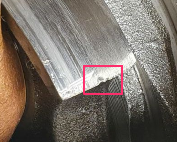

    Zu den "Kratzern" auf der KW Wange
    Sieht mehr nach Alu Abrieb aus als nach Riefen.
    Meine Theorie dazu:
    Bei dem Klemmer hat sich deine KW etwas verdreht und einen Hauch vom DS abgeschält.
    Scheint nicht viel zu sein. Wenn das Öl drin stehen bleibt sollte der noch funzen...

    Zitat von Fantine
    Keine Riefen in der Dichtfläche des Drehschiebers ? Und die KW hatte vor 250 Kilometern noch eine unbeschädigte Steuerwange ?
    ich seh das auch so...
    So wie die KuWe Steuerwange aussieht kann der Drehschieber eigentlich nicht in Ordnung sein.
    Es sei denn, die Welle war beim Einbau gebraucht und sah vorher schon so aus.
    @TE
    Du kannst das schon auch zusammenstecken und weiter testen.
    Nur wenn du schon alles raus hast, dann würde ICH eben direkt nach kucken und alles kontrollieren.
    Aber das macht eh jeder so wie er will...
    Hab mal die Stelle auf der KuWe markiert, die mir im Bild seltsam vorkommt
    Das würde mir halt etwas Sorgen machen, daher würd ich lieber aufmachen und nachschauen....

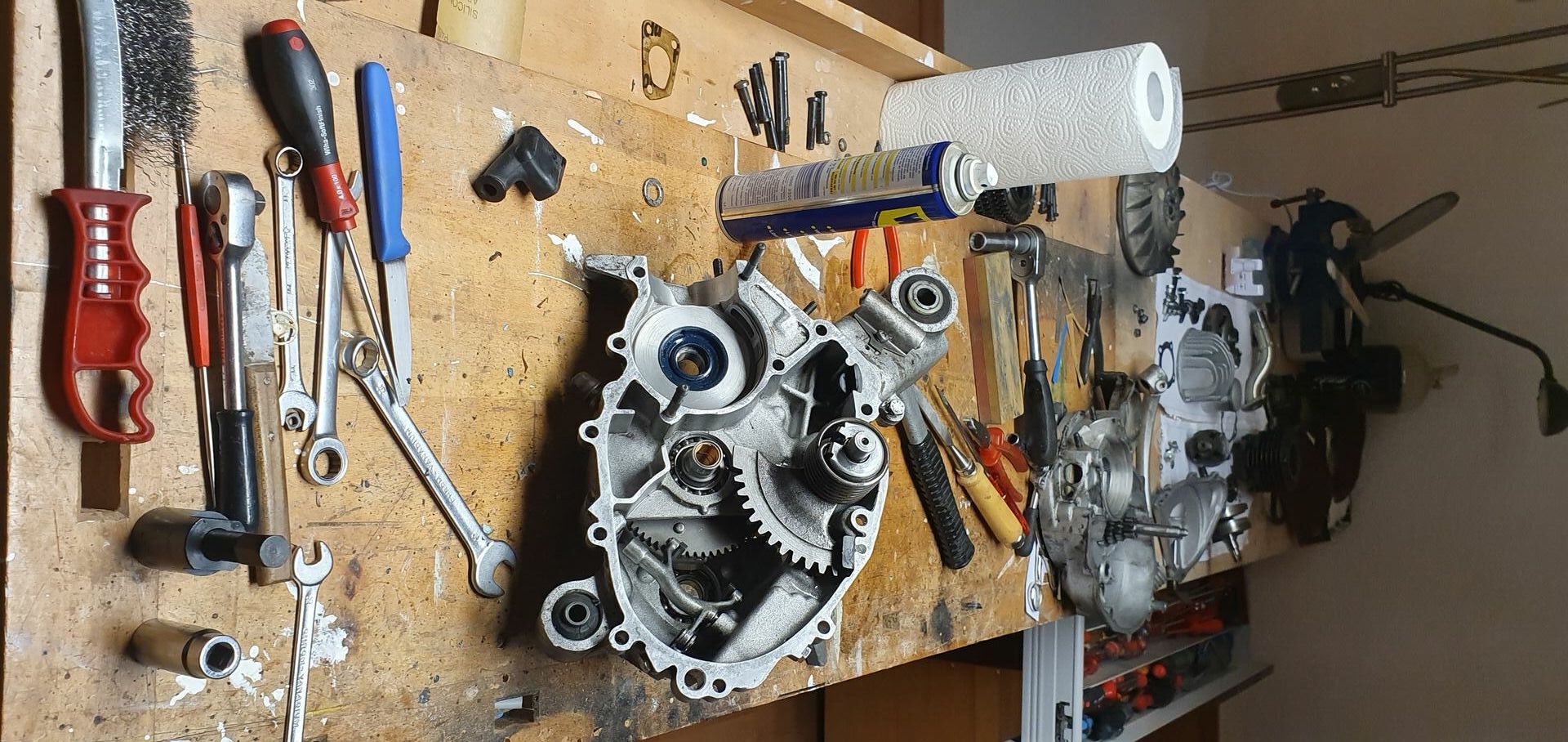

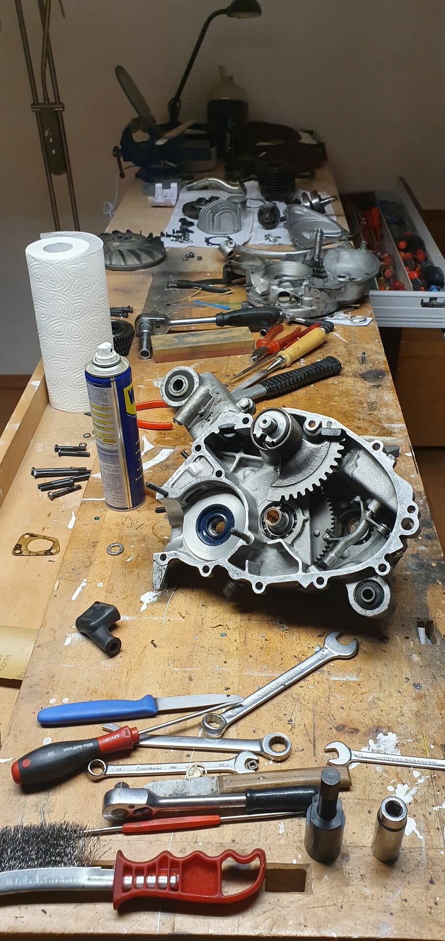

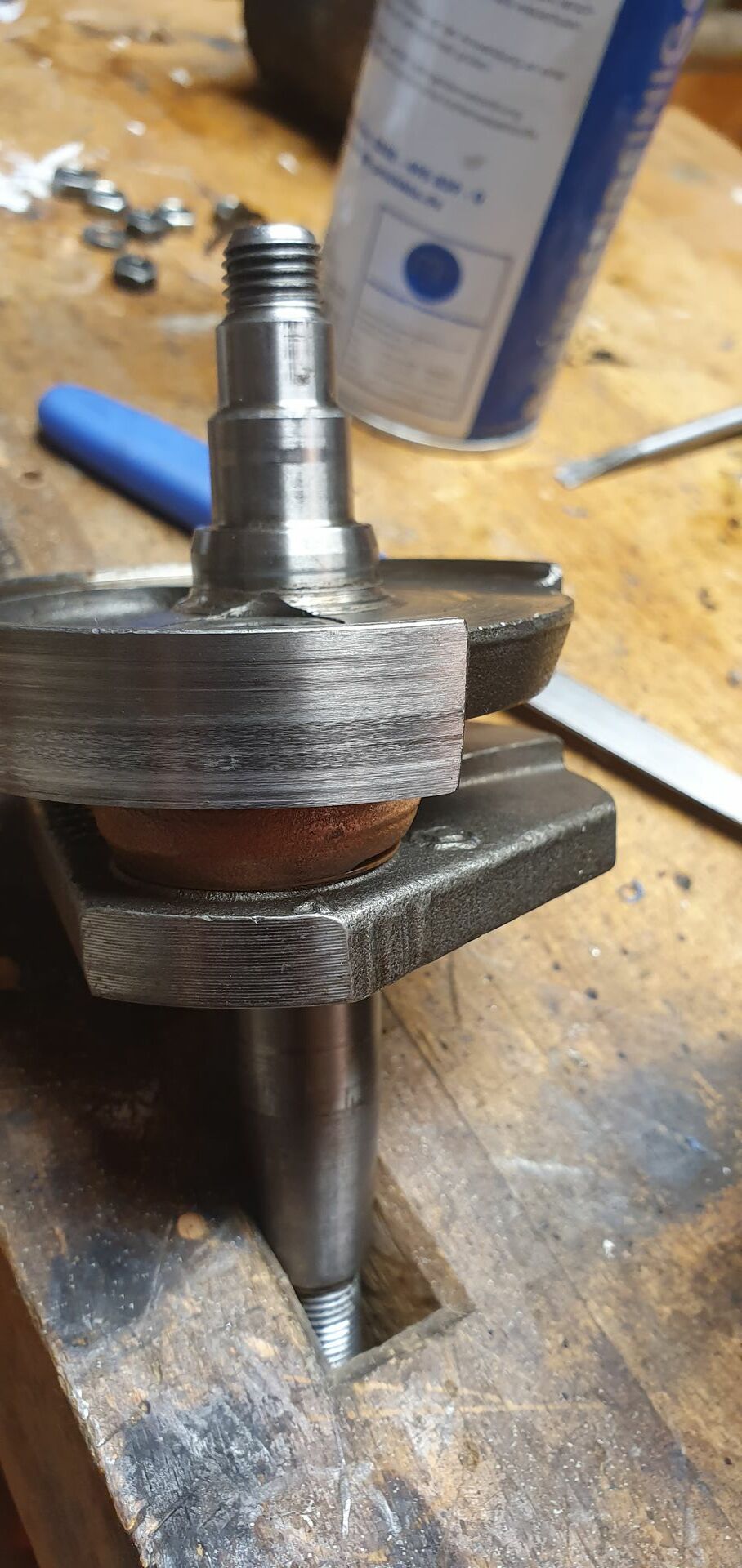

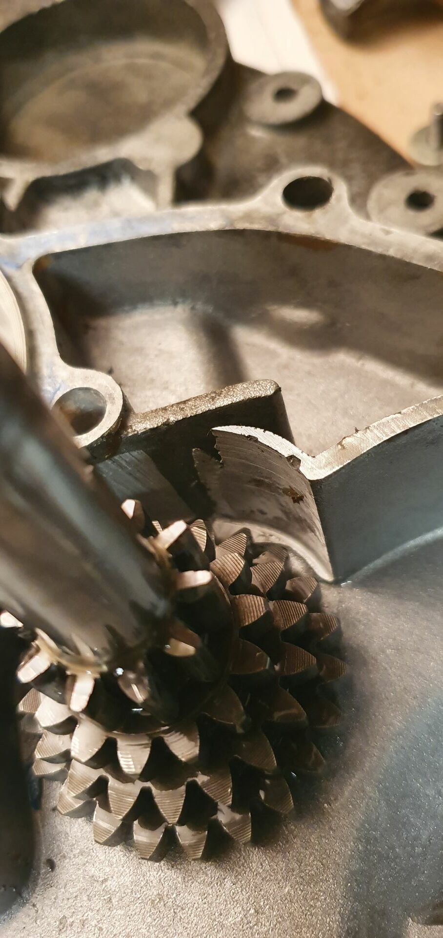

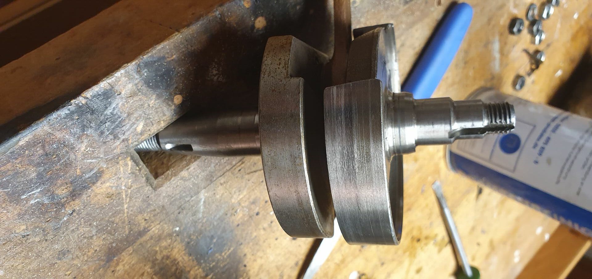

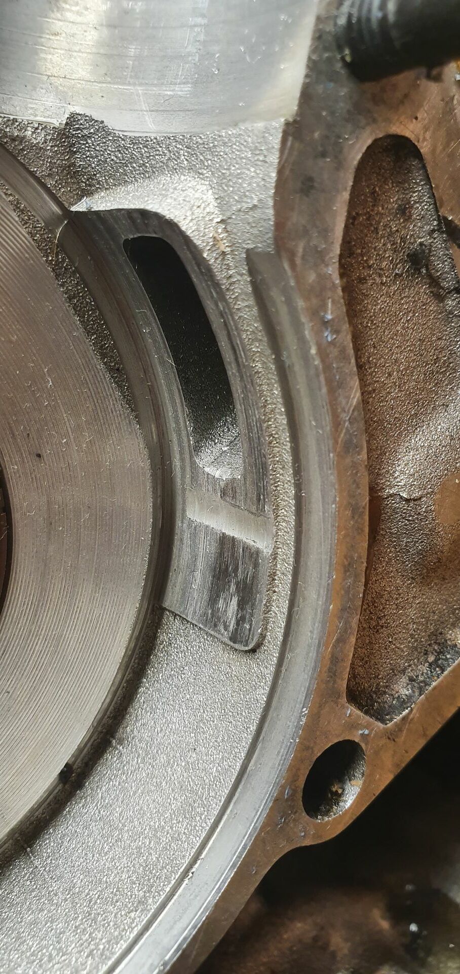

    Hallo Gemeinde,
    ich habe ihn wieder geöffnet, und das bleibt jetzt mal so bis ich mit eurer Hilfe das weitere Vorgehen abgestimmt habe.

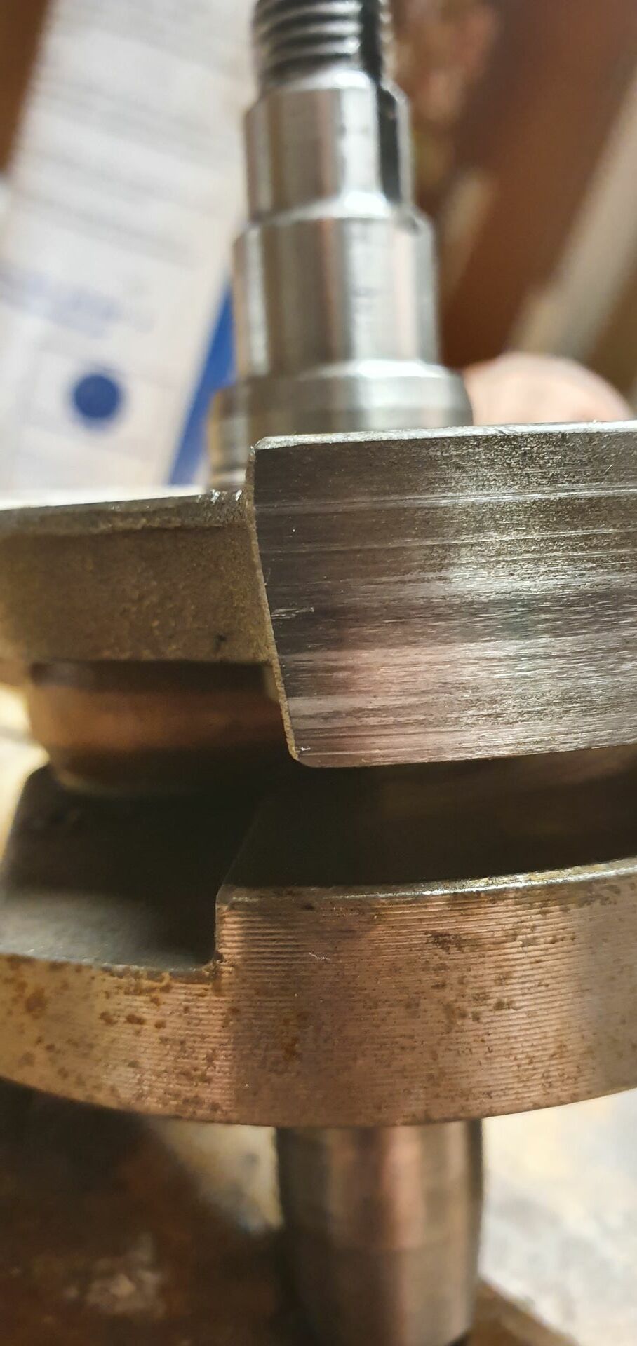

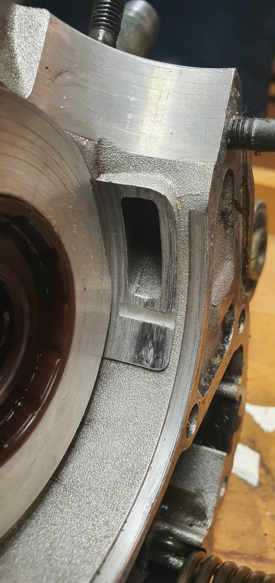

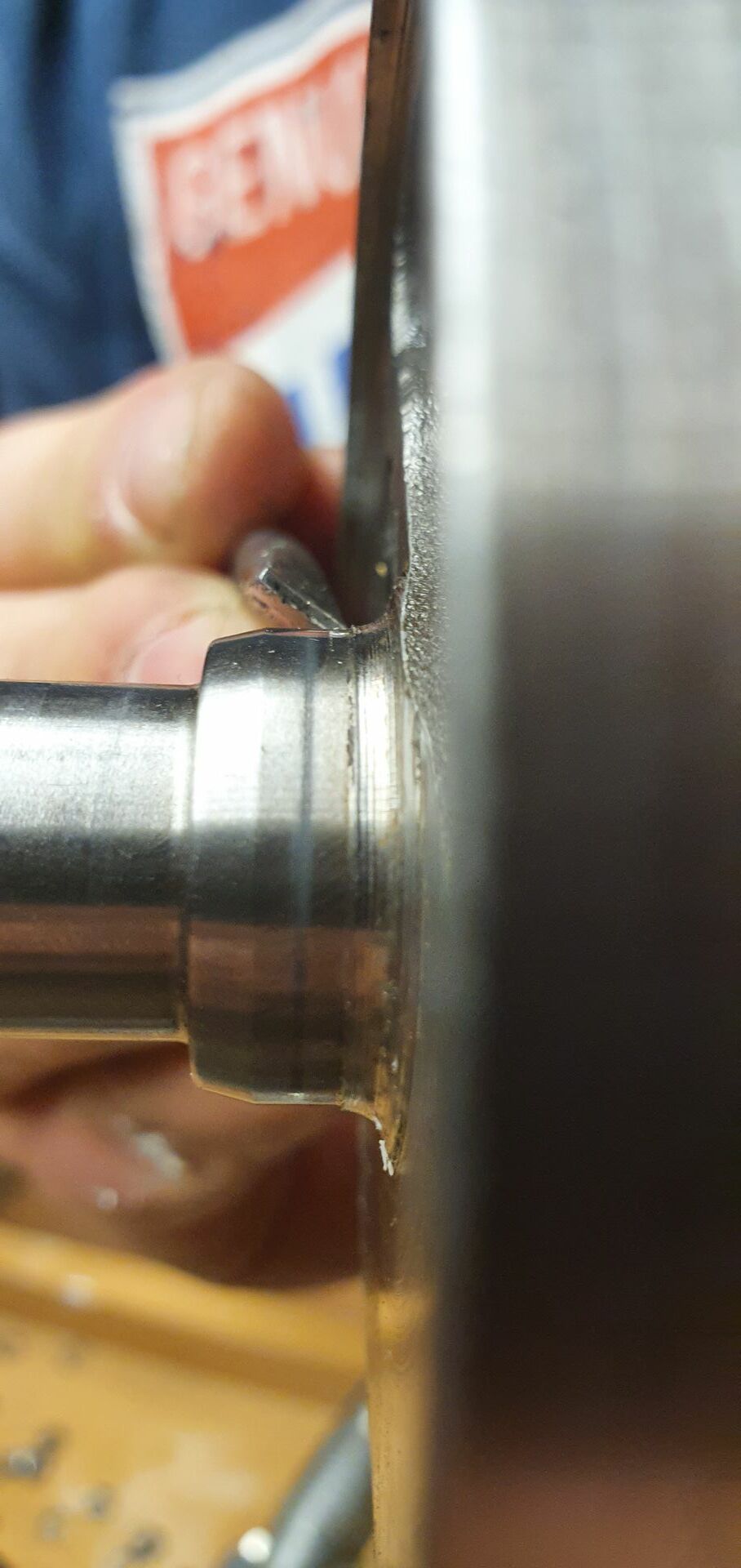

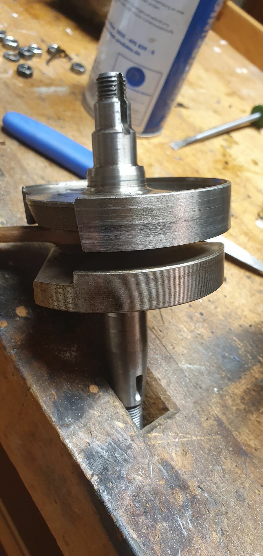

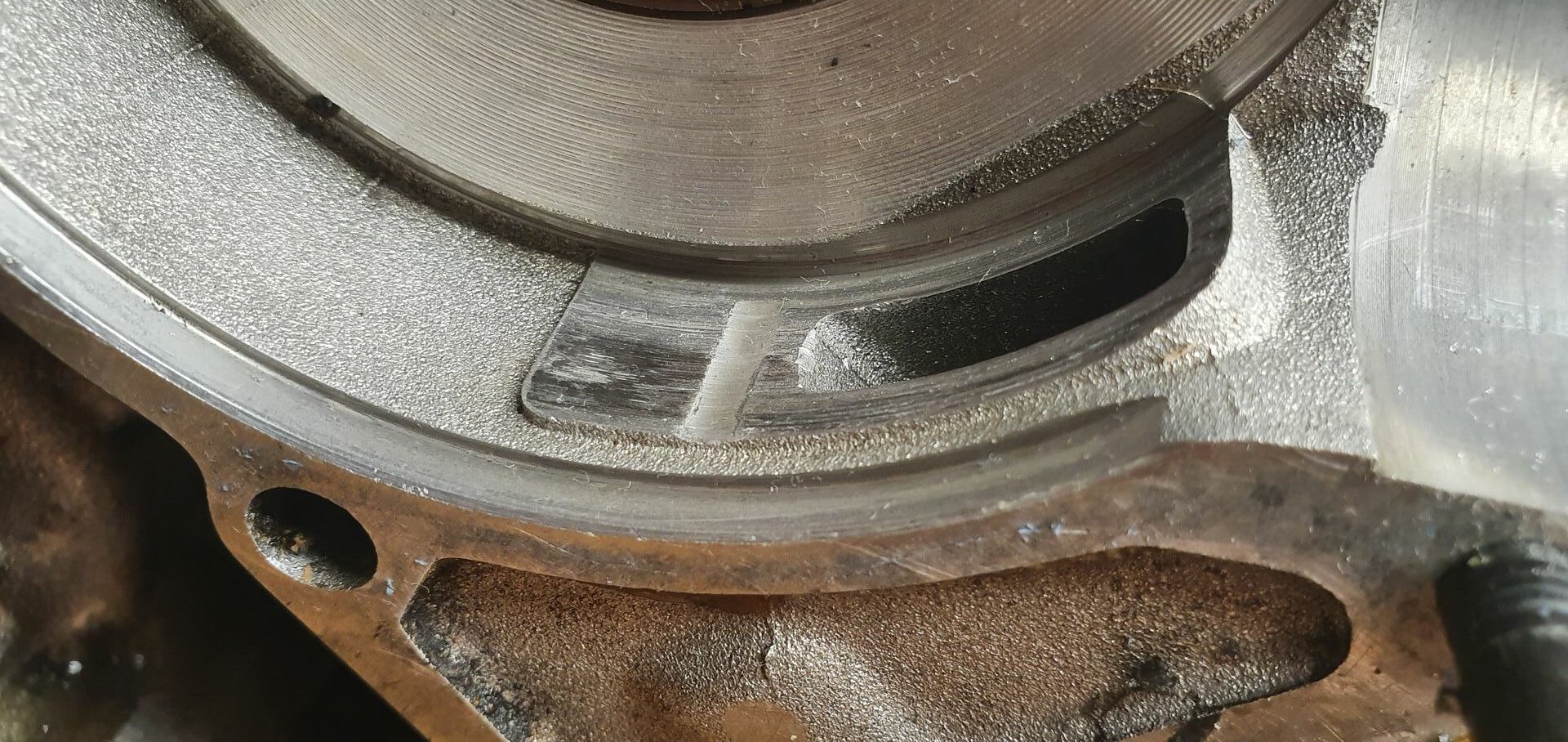

    Anbei die Bilder der Teile. Was mir aufgefallen ist:
    Ja Kurbelwelle hatte mal den Drehschieber touchiert. Ich bin der M3inung das dieser noch sehr gut aussieht. Die Spaltmessung ergab ja schon damals das ein 0,1 mm Papier kein Platz findet, Oder seht ihr hier solche Beschädigungen die Besorgniserregend sind?

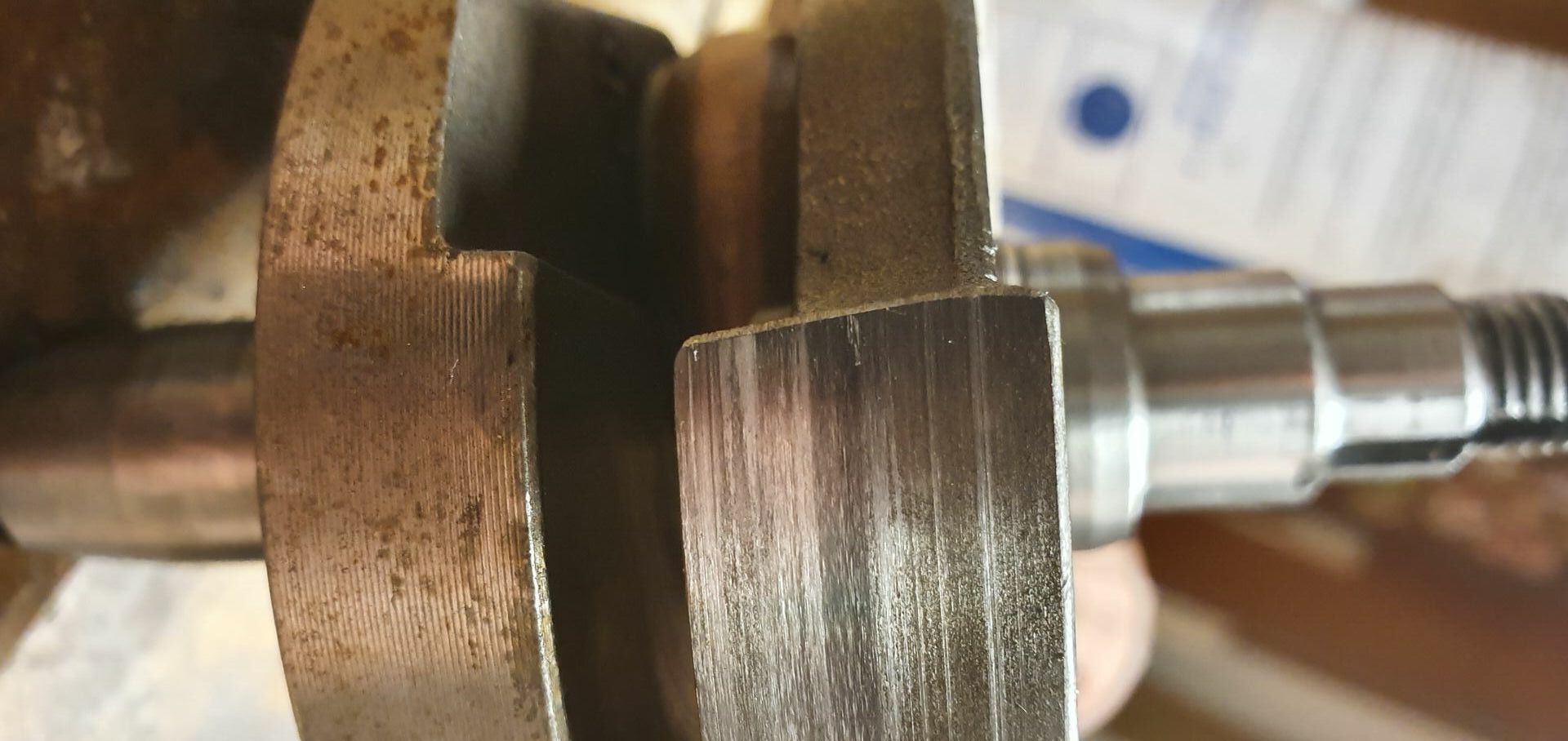

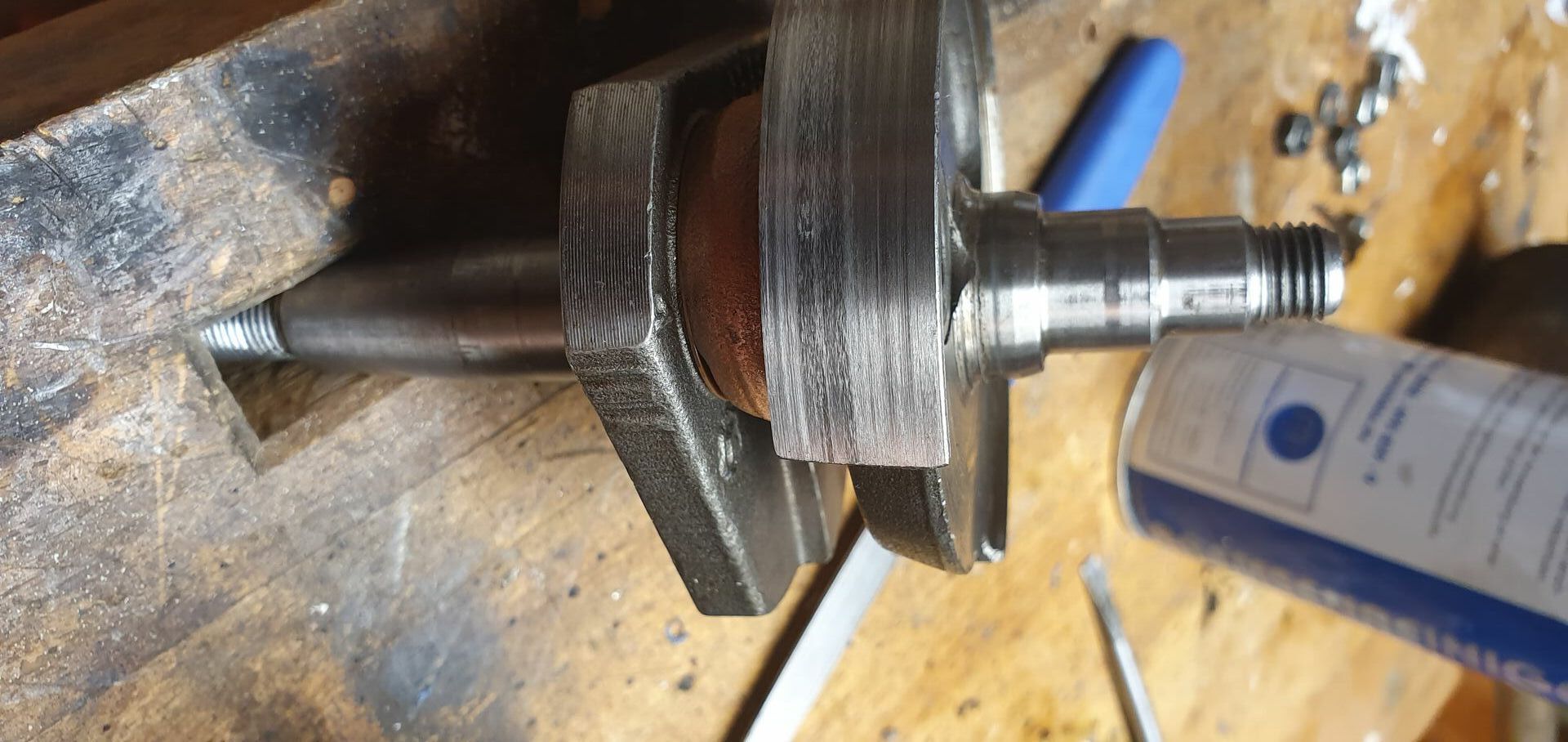

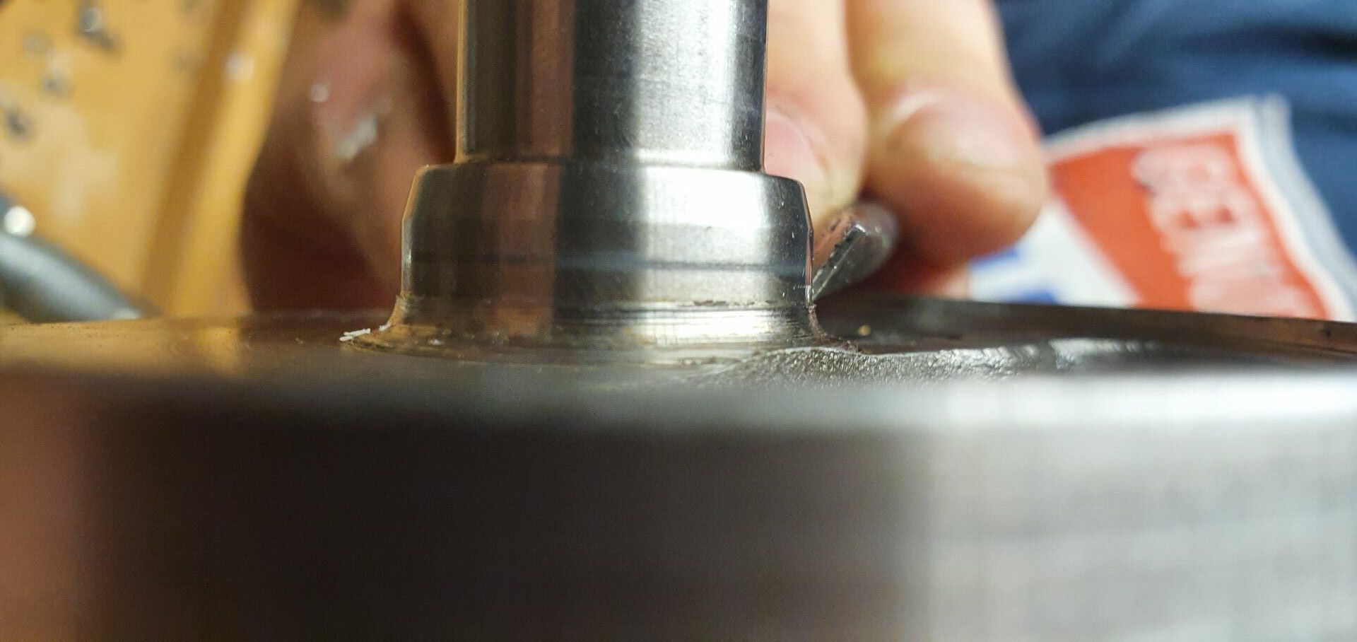

    Die Kurbelwelle:
    Auffällig ist der Übergang in den Radiu, dort ist ein Absatz zu sehen. Die Wangen kann ich nicht beurteilen ob das ok ist oder nicht. In Summe finde ich sie doch gut verschlissen. Ist ein Tausch notwendig? Wenn ja welche würdet ihr bei meinem Setup empfehlen?

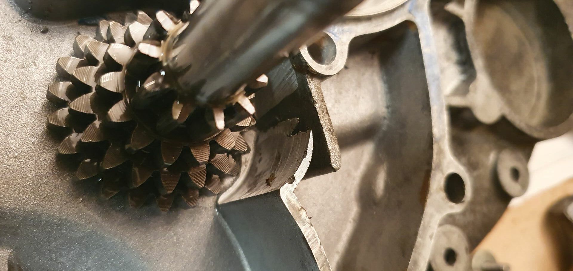

    Die kleine Motorhälfte hat Beschädigungen am Gehäuse im Getrieberaum. Ist das schlimm? Welche Funktion steckt da überhaupt dahinter?
    Ansonsten habe ich nichts auffälliges gefunden. Wenn weitere Bilder von Nöten sind ist das dieses Mal möglich.

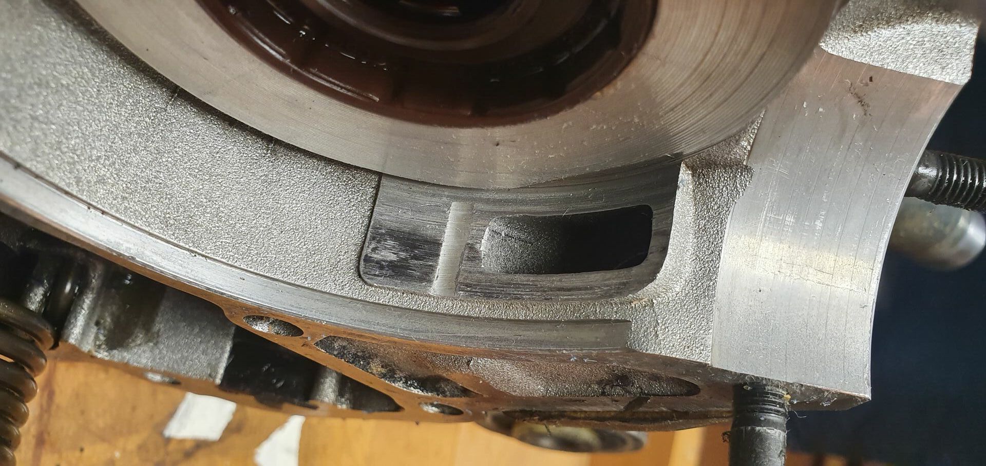

    Den Ausbruch im Bereich des Getriebes halte ich für unkritisch - die Kammer nimmt Schleuderöl aufund schmiert von oben die Zahnräder vor allem der Tannenbaumwelle.
    Beim Dregschieber im Gehäise fällt mir die im rechten Winkel zur Laufrichtung kiegende helle Stelle auf. Ist das eine Art "Querrille! ?
    Den Zustand der Steuerwange finde ich so stark riefig, dass ich hier keine verlässliche Messung der Sistanz zum Gehäuse mehr für möglich halte, vor allem nicht mit Papier.
    Ich habe die Befürchtung, dass diese Welle schon in einem anderen Motor gelaufen ist und durch Kontakt derart beschädigt worden ist, wie sie jetzt ist. Dieser Schaden passt für mich nicht zum Zustand des hetzigen Gehaüses.

    Die Querrille ist die Antituningrille, gab es so ab Werk.
  • mkulusi
    345
    62
    PK50XL
    • April 20, 2020 at 17:05
    • #80
    Fantine
    Ist es auch normal das die Wangen so schräg auslaufen? Was wäre denn eine zu empfehlende Kurbelwelle? Standard oder Rennwelle und wenn ja welche genau?
    Hab die Vespa erst seit einem Jahr, daher kann ich nicht bezeugen wo die KW ggfs vorher verbaut war.
    lelox
    Ist es wirklich spürbar wenn ich die Rille auffüllen lassen würde?
