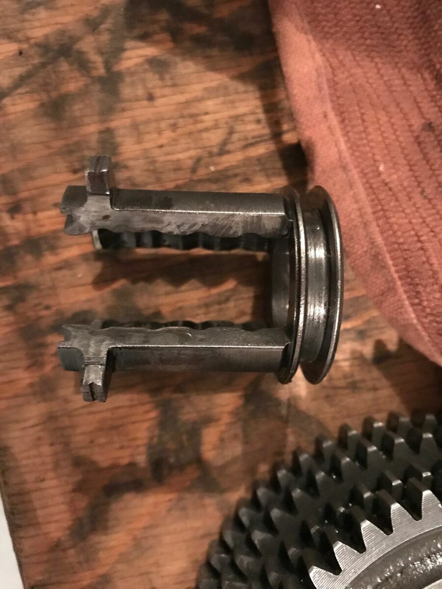

    Eine Frage zu Schaltklaue.
    Ich hatte immer 3 & 4 gang springender Gänge beim Motor revision will ich die Schaltklaue tauschen.
    von Scooter Center habe ich ein Piaggio ausgesucht: Link Hier
    Die schreiben allerdings: V5B3T bis Nr. 94314 also es sollte passen, aber die Schaltklaue das ich ausgebaut haben ist nicht Eckig sondern rund!
    Bild angehängt.
    94314 ist die Motor Nr. oder?
    Ist es möglich das die Vorbesitzer hat die falsche reingetan und dafür die Gänge rausspringen Problem?
    Oder ist es nicht möglich die falsche einbauen zu können?
    Wäre nett wenn die Profis hier mir helfen können.
    Danke und Grüße!

    Ja, es wäre möglich, daß der Vorbesitzer eine falsche Klaue verbaut hat. Das würde in Kombination mit den nicht dazu passenden Gangzahnrädern zum Gangspringen führen.
    • Die Klaue sieht noch so gut aus, daß rein von der geringen Abnutzung her keine Gänge springen dürften. Diese "runde" Klaue war in späten V50 Spezial/125PV/ET3 oder PK verbaut.
    • Um das richtige Schaltkreuz zu ermitteln wäre es nützlich die Motornummer zu erfahren. Die steht hinten am Motor auf Höhe der Stoßdämpferbefestigung.
    Man kann auch unabhängig vom Nummerngedöns prüfen, ob die Schaltklaue zum Zahnradpaket passt, wenn man die Zahnräder eins nach dem anderen (richtig herum...) auf die Antriebswelle steckt und jeweils dann die Schaltklaue in die jeweilige entsprechende Position bewegt - dann sieht man, ob die 4 Mitnehmerpöppel der Klaue deckungsgleich sind mit den Aussparungen in den Zahnrädern...oder ob es nicht richtig fluchtet (dann springen Gänge).

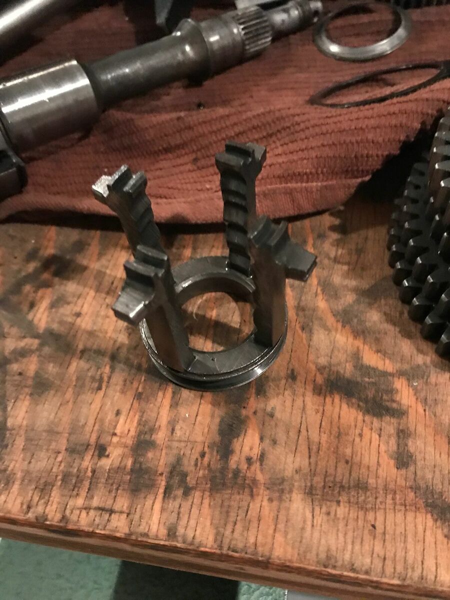

    Ich hab genau den Motor derzeit auseinandergebaut bei mir liegen. Bring es was wenn ich heute abend ein Foto von der Klaue mache?

  • DerEltener
    31
    931
    168
    Elten
    PK50XL1, V50 Special
    • March 12, 2020 at 20:26
    So?
      • 155.21 kB
      • 227
      • 168.4 kB
      • 248
      • 136.19 kB
      • 244

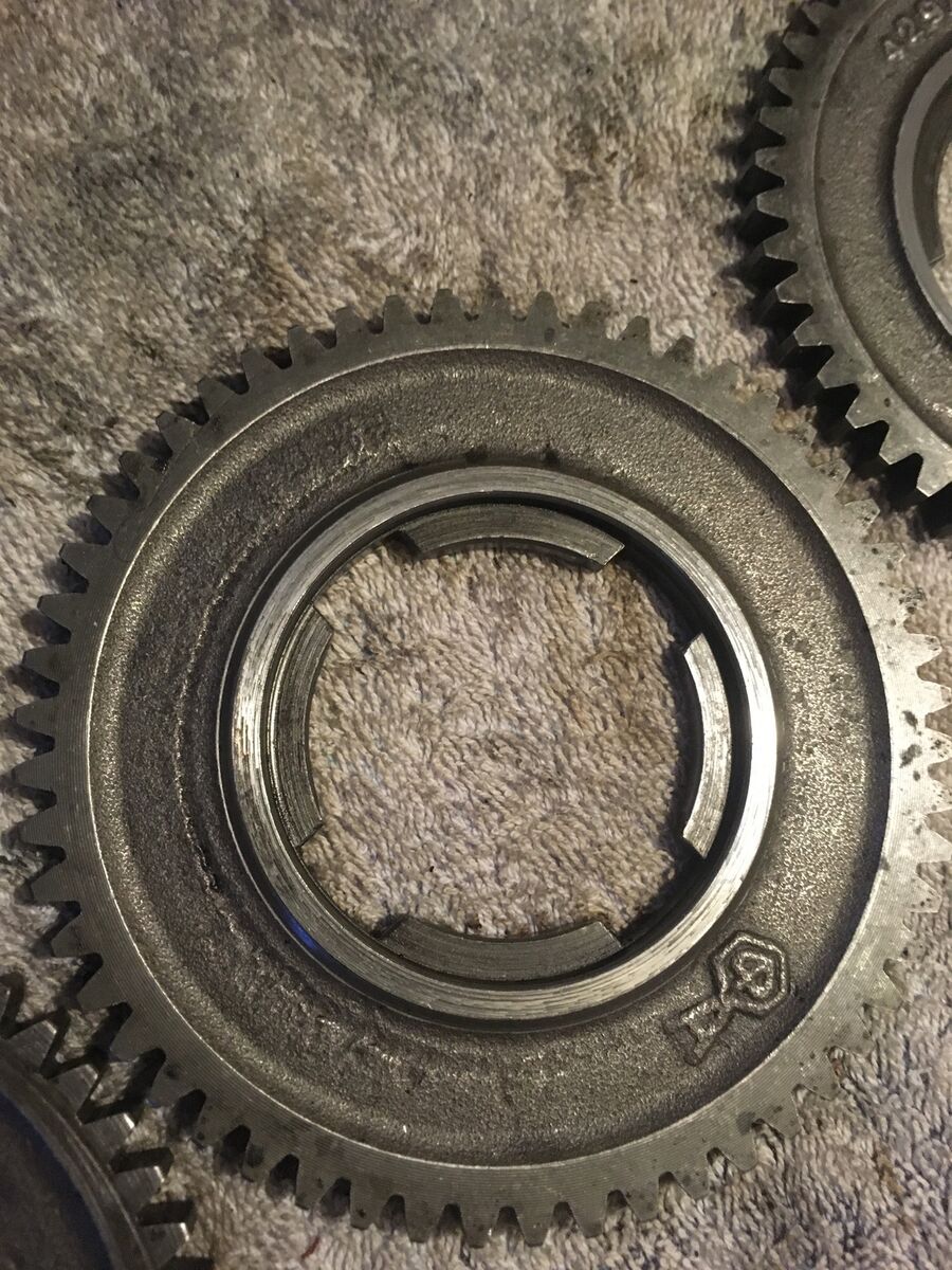

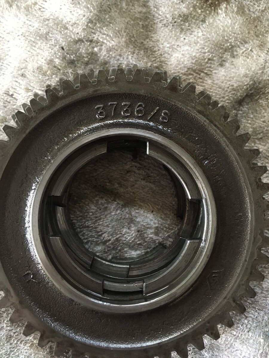

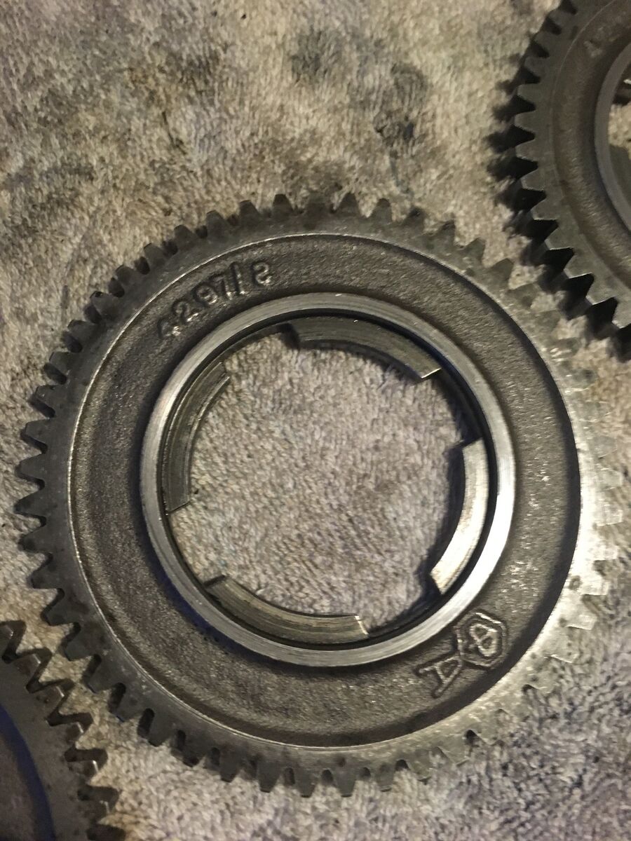

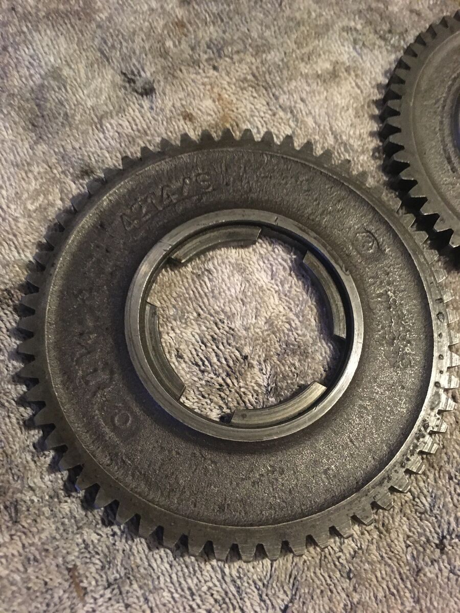

    • March 13, 2020 at 18:29
    Hier sind die Bilder von meiner Räder. Glücklicherweise habe ich ein Satz von das alte motor dass vorher gebaut waren.
    Also ich habe 42 er:
  • Mathilda
    301
    47
    Schwäbisch Hall
    Bj 81 50n special / Bj 85 pk 50 xl
    • March 13, 2020 at 18:36
    Und 37 er:
    Auf den kleinsten und größten ist nichts beiderseitig lesbar.
    Ich denke auf der zweiten Gang (?) doch 37 geschrieben.
  • Mathilda
    301
    47
    Schwäbisch Hall
    • March 13, 2020 at 18:39
    Welche sind besser?
    Und wie sieht man der Unterschied in Sinne Schaltklaue eckig oder rund?

    • March 14, 2020 at 01:37
    steht doch oben in Beitrag #11:
    Zitat von Blechkultur
    42xxer Nr auf dem Zahnrad rund
    37xxer Nr eckig
