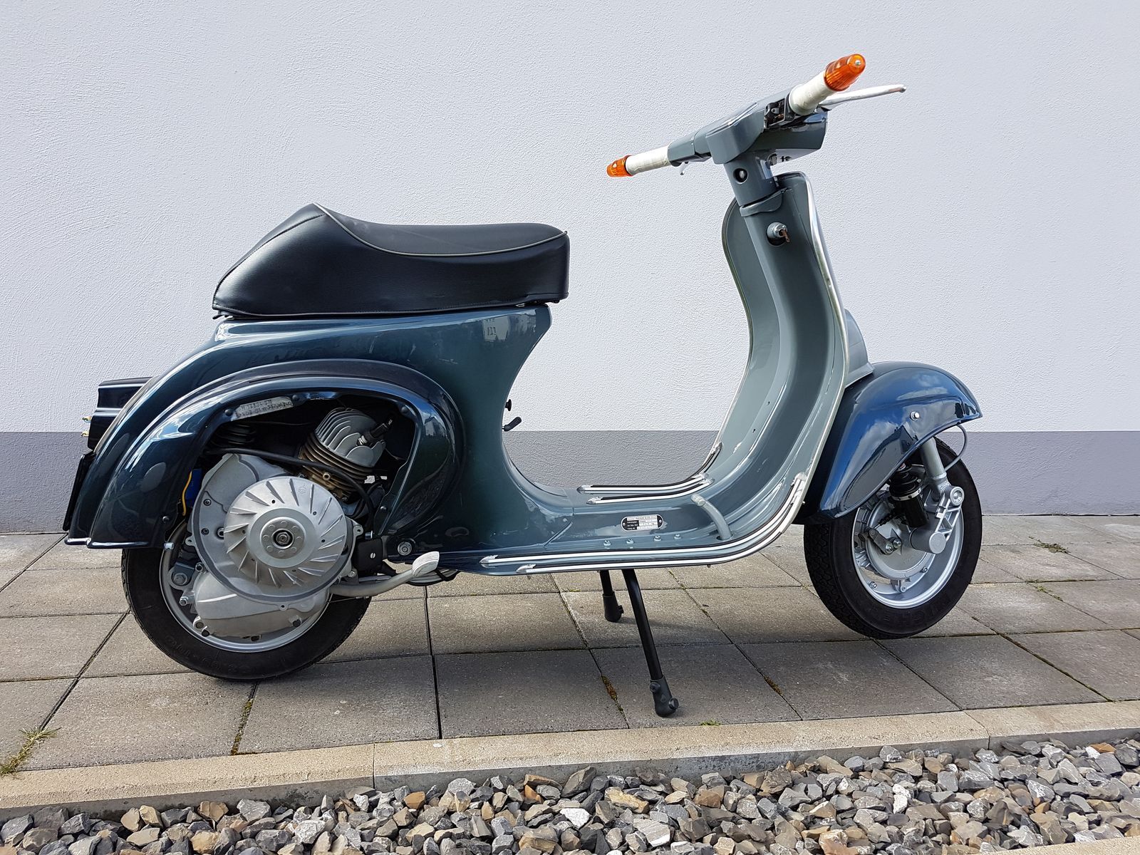

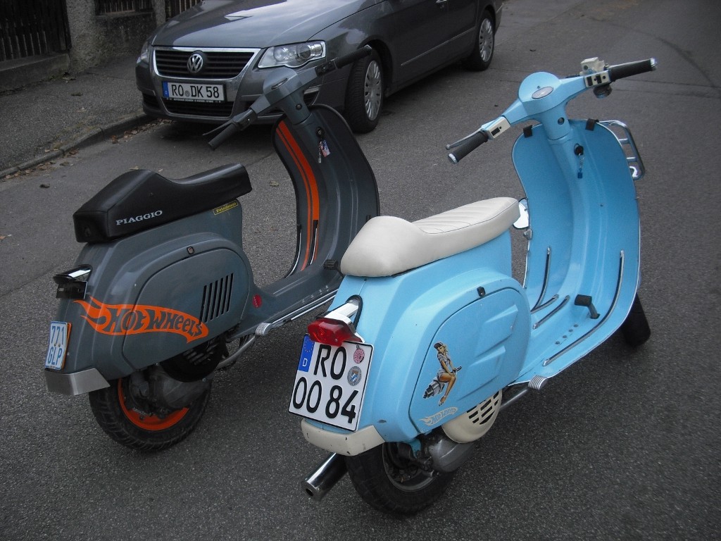

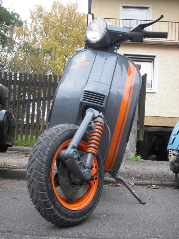

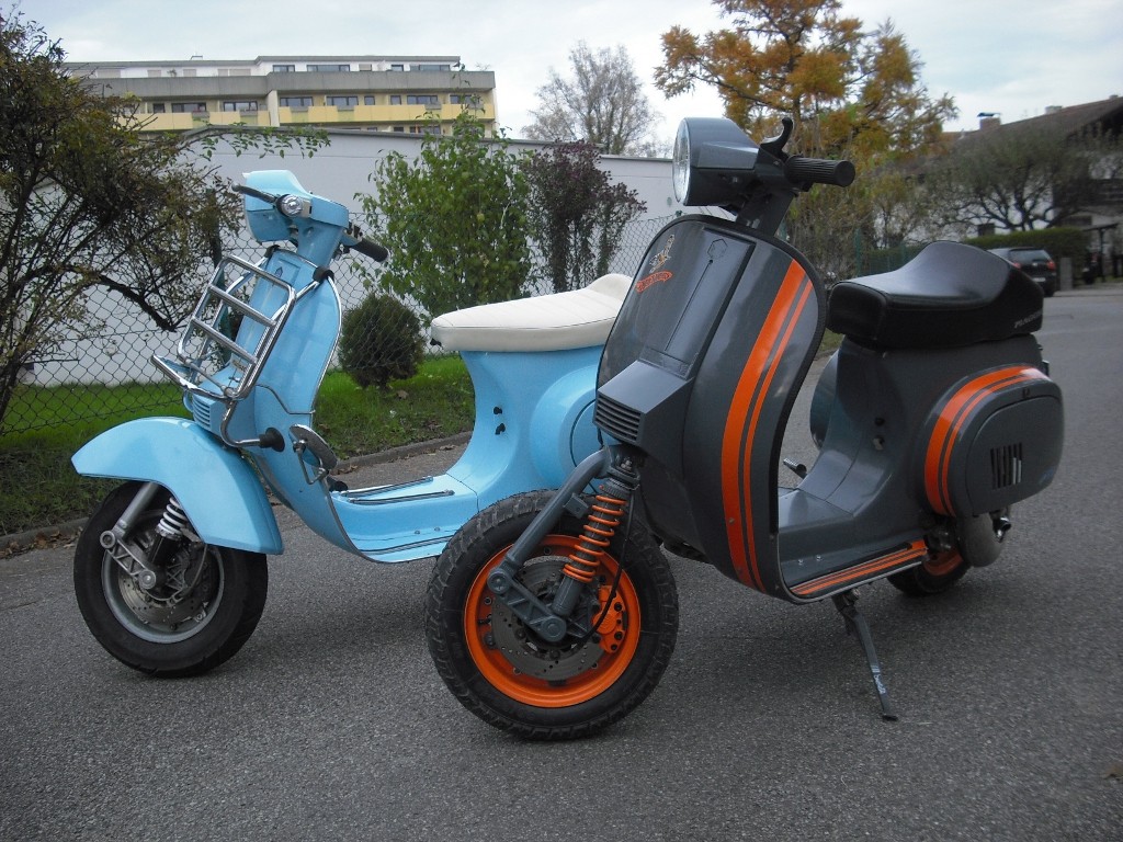

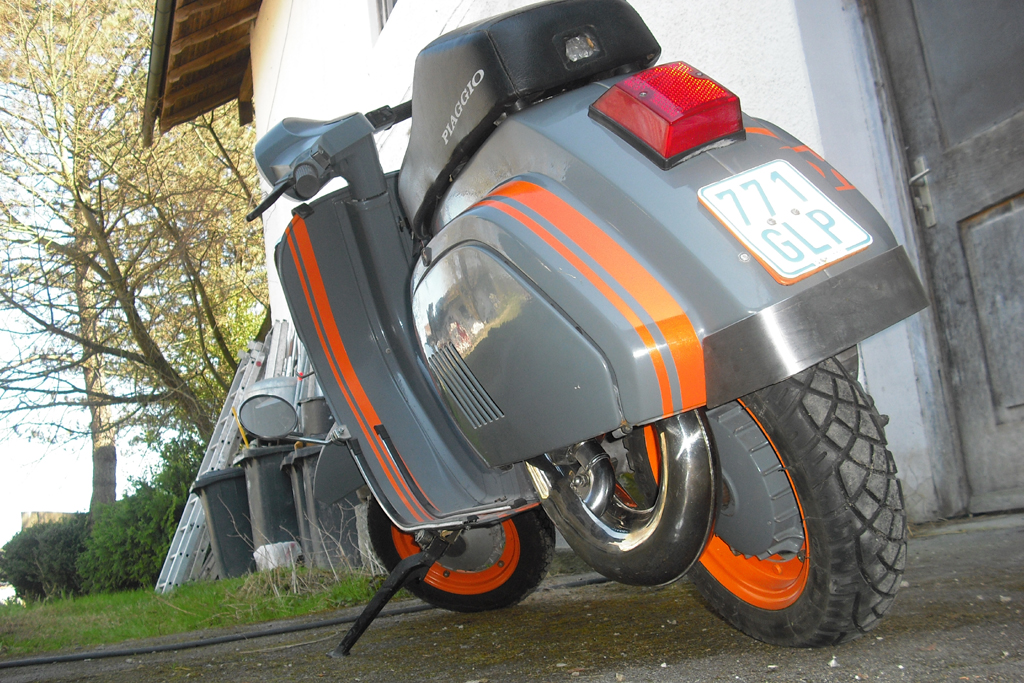

    SKR Gabel hab ich... inkl. Bremsgedöns... und Felgen optimiert für vorne und hinten, so dass möglichst wenig spurversatz entsteht...
    inkl. Spurverbreiterung hinten!
    es fehlt eine Schraube am Bremsausgleichsbehälter oben am Hebel.
    Sonst alles gut! Neue Beläge sind drin.
    Reifen (Heidenau K irgendwas) sind keine 10km gelaufen!
    kannst als ganzes Set haben, wenn Du willst...
    Schreib mich einfach mal an, wenn es bei Dir soweit ist, dass Du Dir ne Gabel besorgen willst.
    Hier Link zum Album (Bild 17-19 sind für dich interessant)

    ach ja... Gabel ist um 3 cm, Dämpfer um 2,5 cm gekürzt um etwas mehr Vorspannung zu haben...
