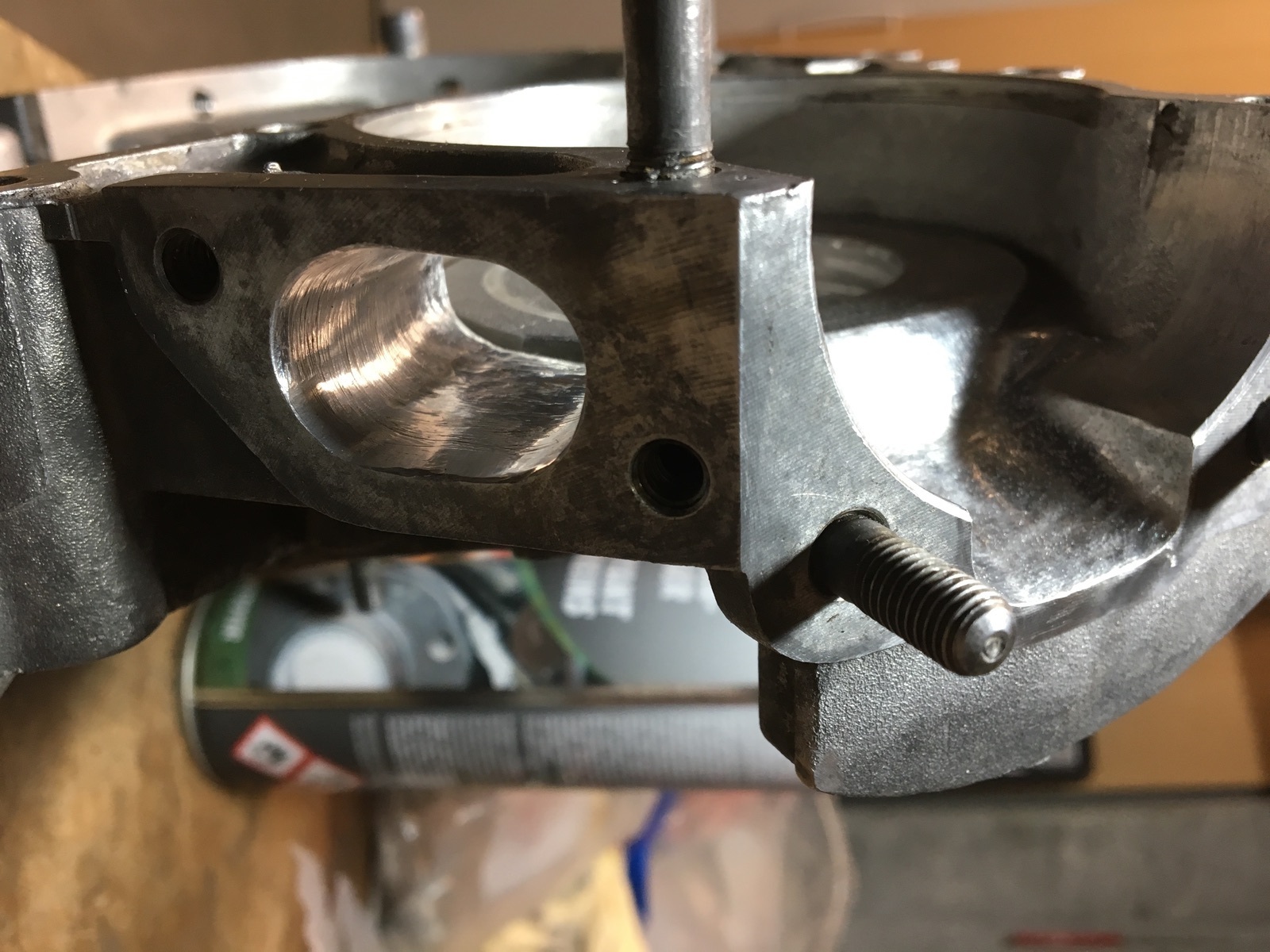

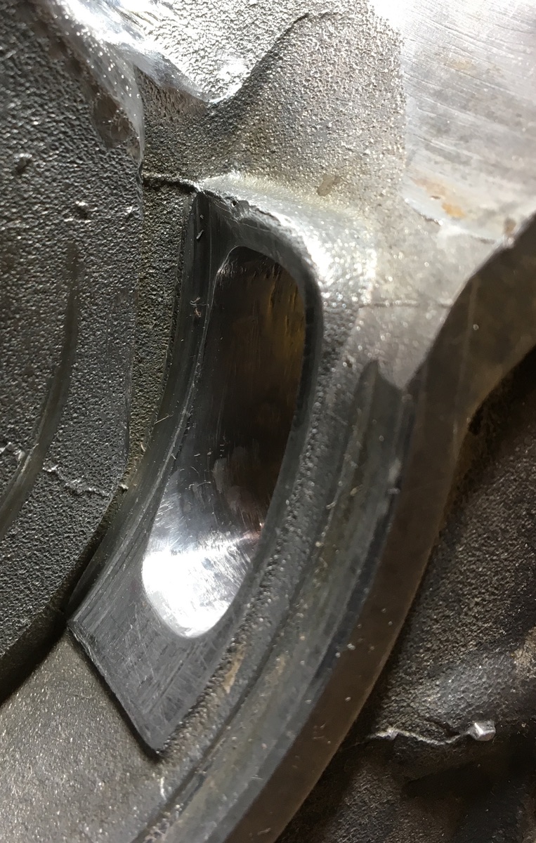

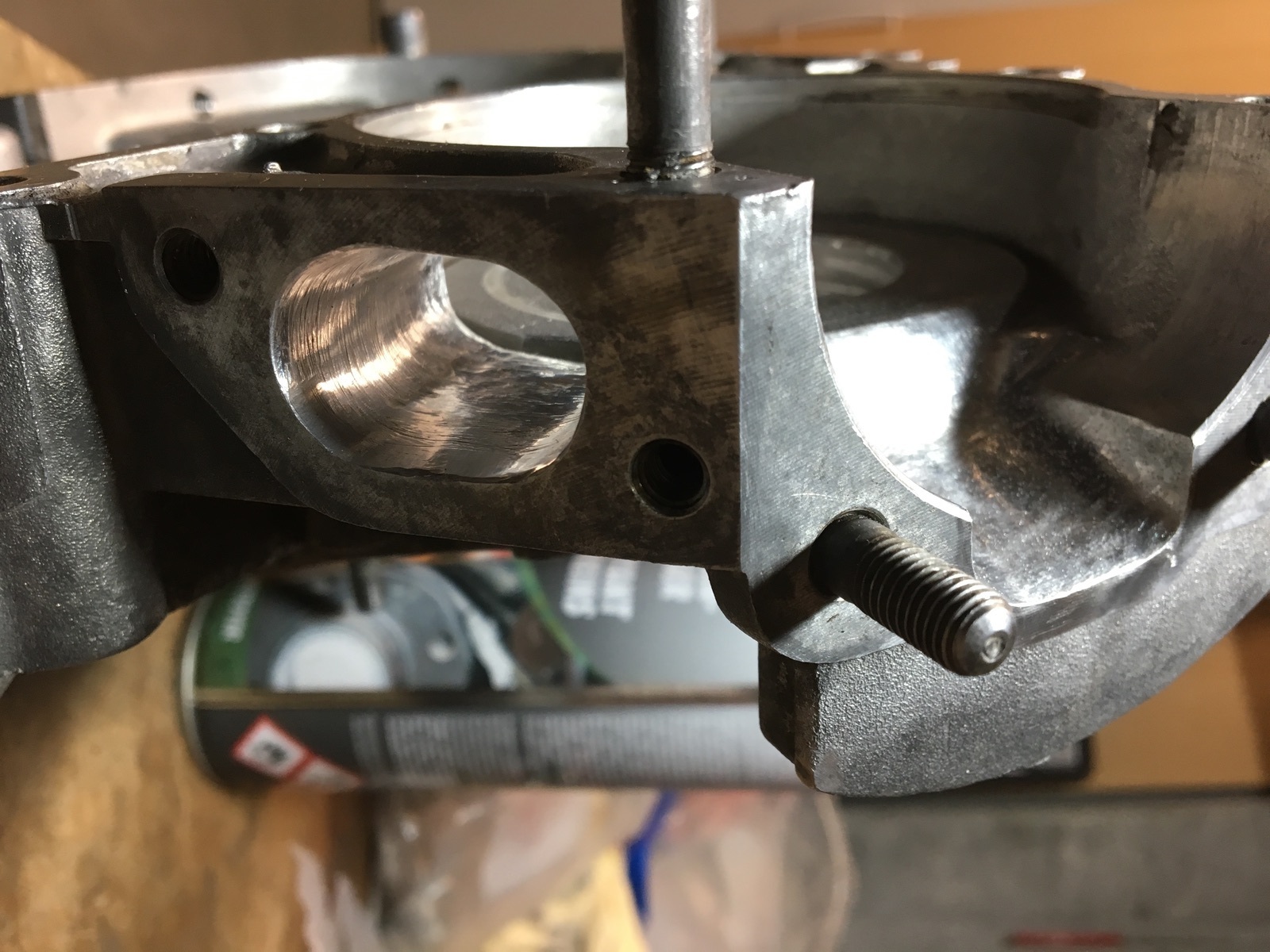

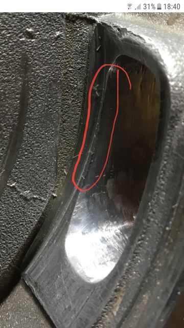

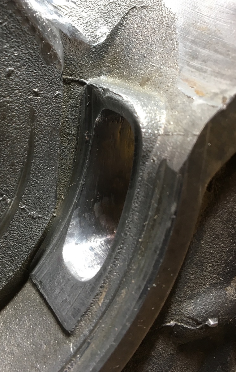

    Hallo, habe die Drehschieberöffnung vergrössert, siehe Bilder.

    Weiß nicht genau wie der Drehschieber hier noch ordentlich funktionieren soll.

    Ich denke auch, dass da extrem (wenn nicht zu extrem) in die Breite gefräst wurde.

    Auf der Seite ist original schon fast nichts da.
    Da stehen jetzt zum Rand vielleicht noch 2/10tel mm?
    Praktisch ist der Drehschieber ohne bzw maximal zu 50% in Funktion.
    Deswegen die viel zu großen Düsen.

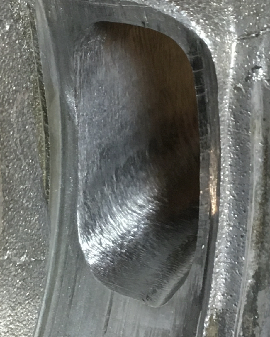

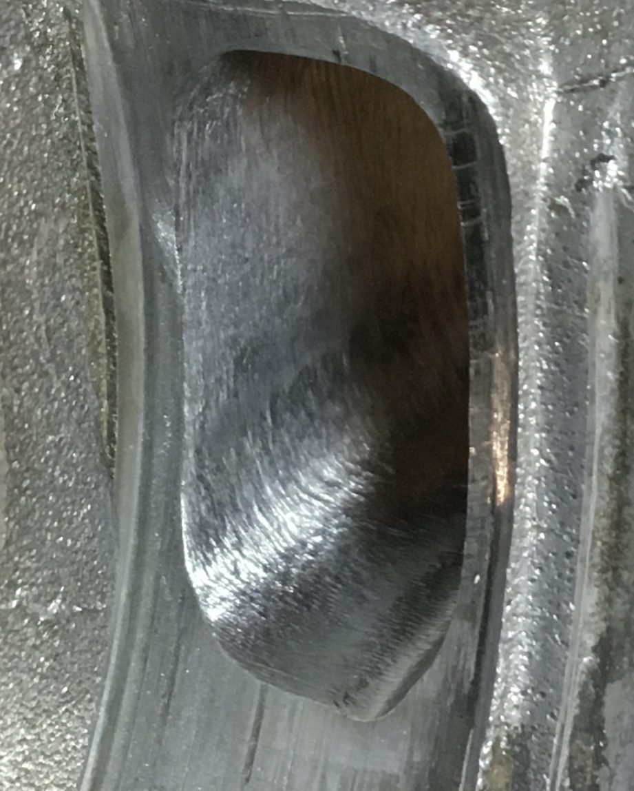

    nein, da ist mehr als 1 mm übrig.
    Das sieht auf diesem Bild nach sehr wenig aus.
    Auf diesem Bild ist es ev. besser zu erkennen.
    Also der Drehschieber schliesst schon noch vernünftig

    MMn sollte da noch nach unten erweitert werden.

    Die Drehschieberfläche der Kurbelwelle geht im eingebauten Zustand nicht bis an Rand.
    Steck die Kurbelwelle rein und verschraube die Gehäusehälften.
    Oben dünnes Öl rein. Balistol oder so.
    WD40 geht auch.

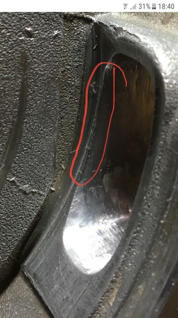

    Die ersten Bilder hatten eine starke optische Täuschung.
    Die letzten Bilder zeigen aber auch das jemand beim Schleifen mehrere male auf die Drehschieberfläche abgerutscht ist.
    Auch Querrillen rechts zu sehen.
    Jetzt, wo du das so sagst .... sieht so aus.
