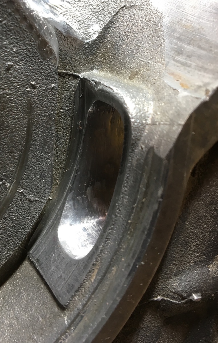

    Hab nicht alles nochmal gelesen: hattest du die Drehschieberdichtfläche eigentlich erweitert, oder ist die noch Serie ?

    Hallo, habe die Drehschieberöffnung vergrössert, siehe Bilder.

    Weiß nicht genau wie der Drehschieber hier noch ordentlich funktionieren soll.

    Ich denke auch, dass da extrem (wenn nicht zu extrem) in die Breite gefräst wurde.

    Auf der Seite ist original schon fast nichts da.
    Da stehen jetzt zum Rand vielleicht noch 2/10tel mm?
    Praktisch ist der Drehschieber ohne bzw maximal zu 50% in Funktion.

    nein, da ist mehr als 1 mm übrig.
    Das sieht auf diesem Bild nach sehr wenig aus.
    Auf diesem Bild ist es ev. besser zu erkennen.
    Also der Drehschieber schliesst schon noch vernünftig

    MMn sollte da noch nach unten erweitert werden.

    Die Drehschieberfläche der Kurbelwelle geht im eingebauten Zustand nicht bis an Rand.
    Steck die Kurbelwelle rein und verschraube die Gehäusehälften.
    Oben dünnes Öl rein. Balistol oder so.
    WD40 geht auch.

    Wird jetzt nicht so einfach sein weil der Motor eingebaut ist. Damals hatte ich schon geprüft dass die Lippe der Welle noch dichtet, das schien mir alles OK zu sein, da war noch Sicherheit vorhanden.
    Aber ich finde die Idee schon interessant. Kann schon sein dass ein Fehler dieser Art dazu führt dass der Motor nicht korrekt läuft, speziell bei Volllast.
    hmmmmm....
    Aber ich muss als erstes den Versuch mit den unterschiedlichen HD machen. Das geht einfach. Ohne Ausgangssperre hätte ich es schon längstens erledigt!!!
    Ohne Erfolg muss ich mir den nächsten Schritt gut überlegen.
    Den Motor ausbauen und alles prüfen (inkl. Drehschieber) ist schon eine Option!

    Das sieht knapp aber ausreichend aus.

    Das würde sich auch in einem unrunden Leerlauf und vor allem viel Gesprotze und Blowback äußern.

    DS sieht für mich noch nicht tot aus.
    Wenn der DS einen weg hätte, hättest du sehr starkes BlowBack.
    Da liegt der Fehler MMn nicht.

    Die ersten Bilder hatten eine starke optische Täuschung.
    Die letzten Bilder zeigen aber auch das jemand beim Schleifen mehrere male auf die Drehschieberfläche abgerutscht ist.
    Auch Querrillen rechts zu sehen.

    Ich würde grob bei ND50 HD96 anfangen wenn der Drehschieber ok ist.
    Mach nen Test am Drehschieber.
    Jetzt, wo du das so sagst .... sieht so aus.
