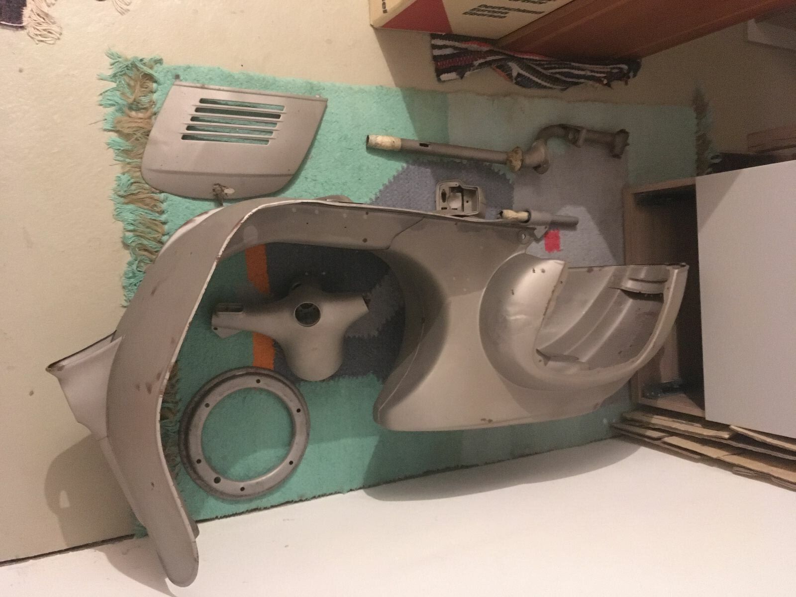

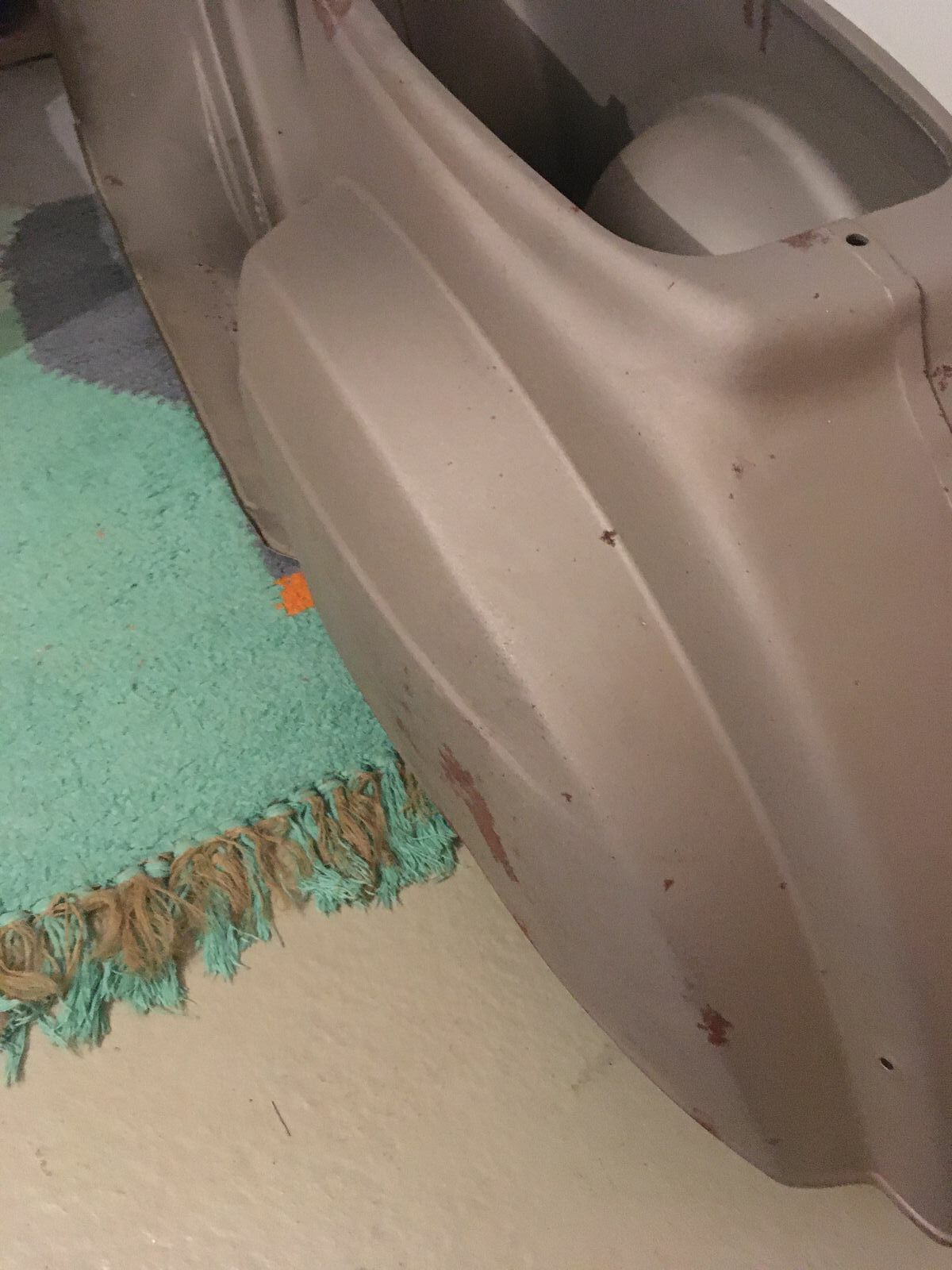

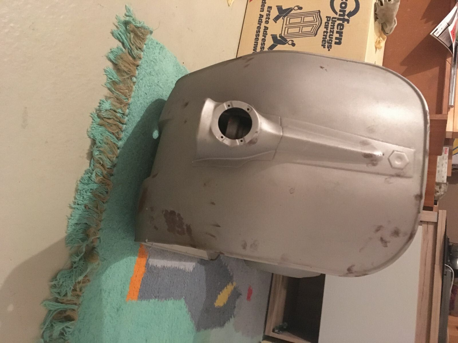

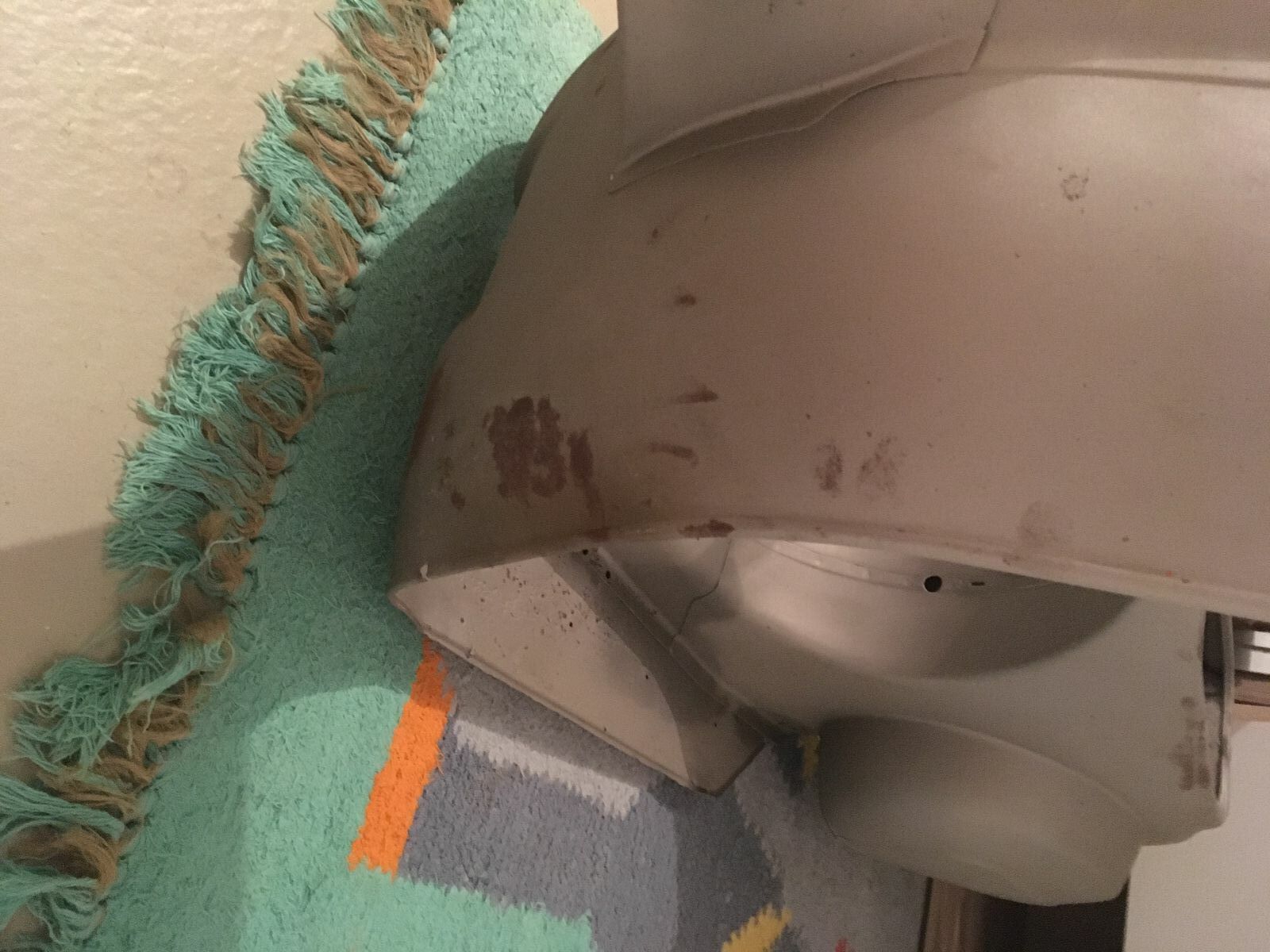

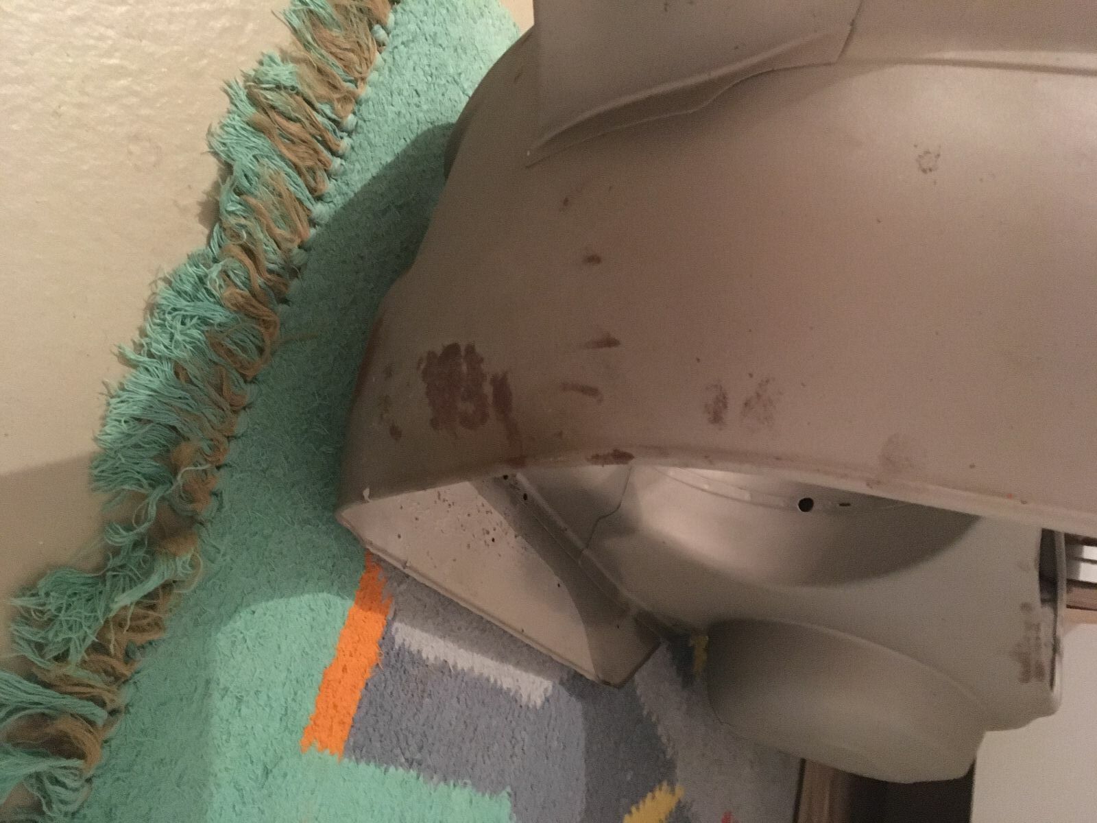

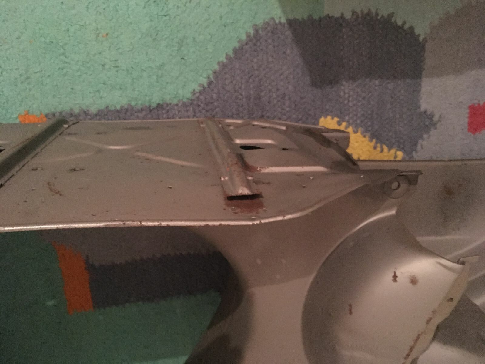

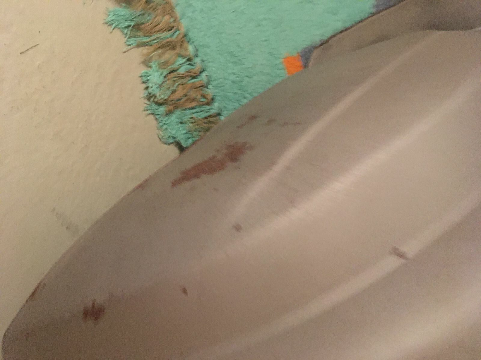

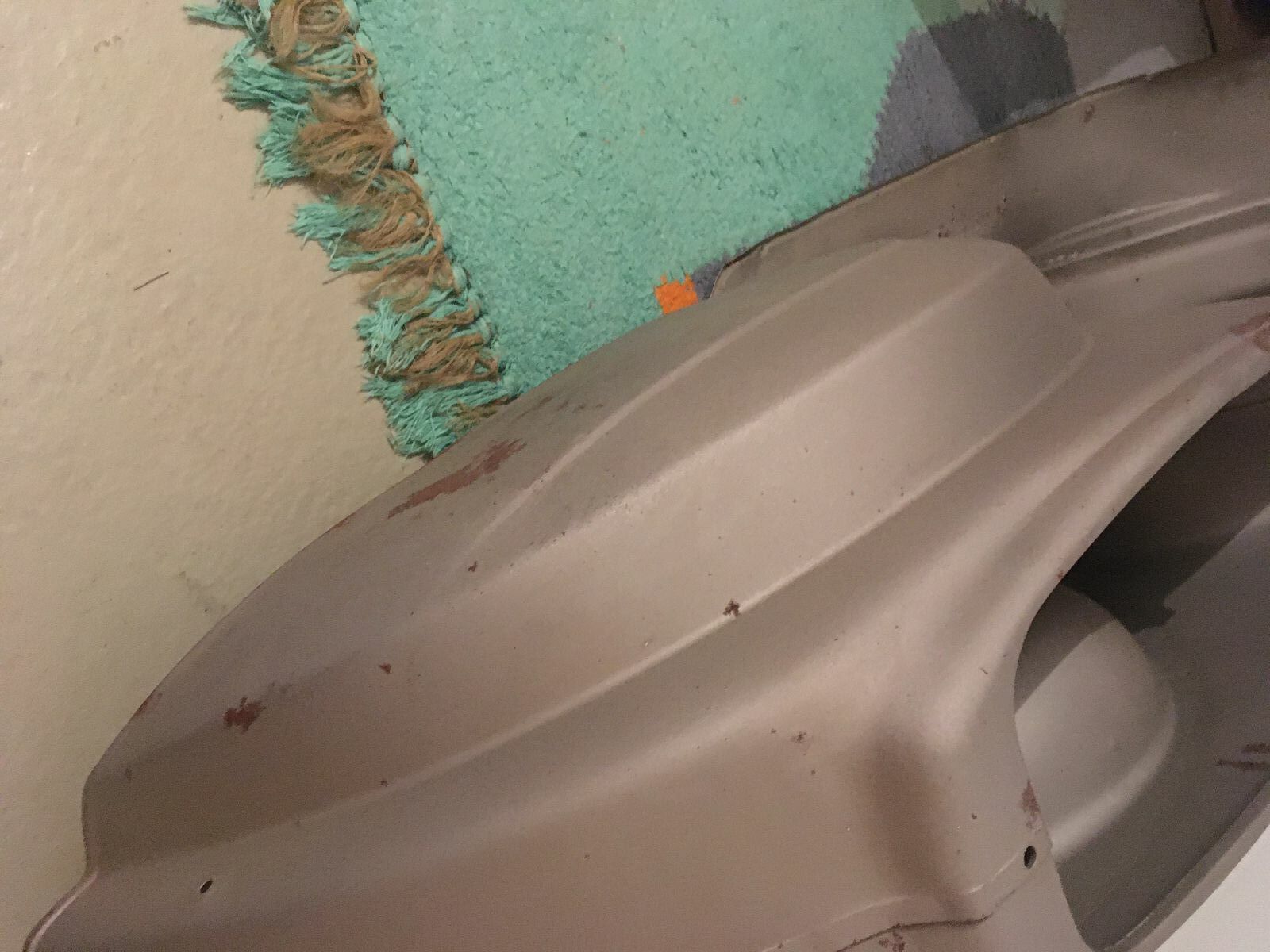

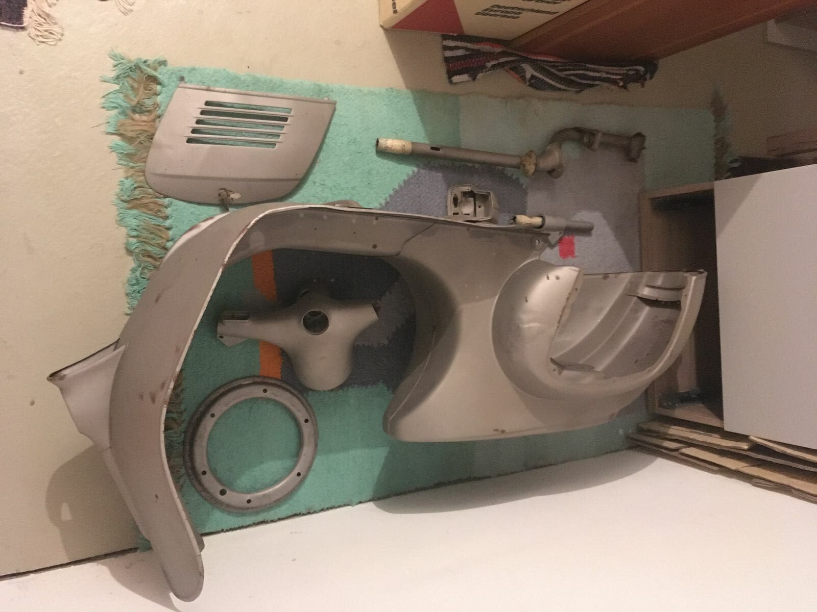

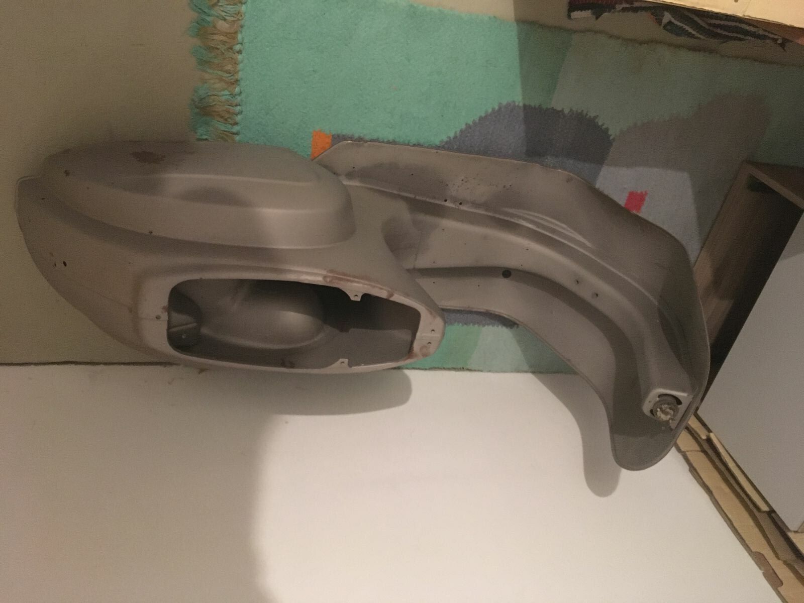

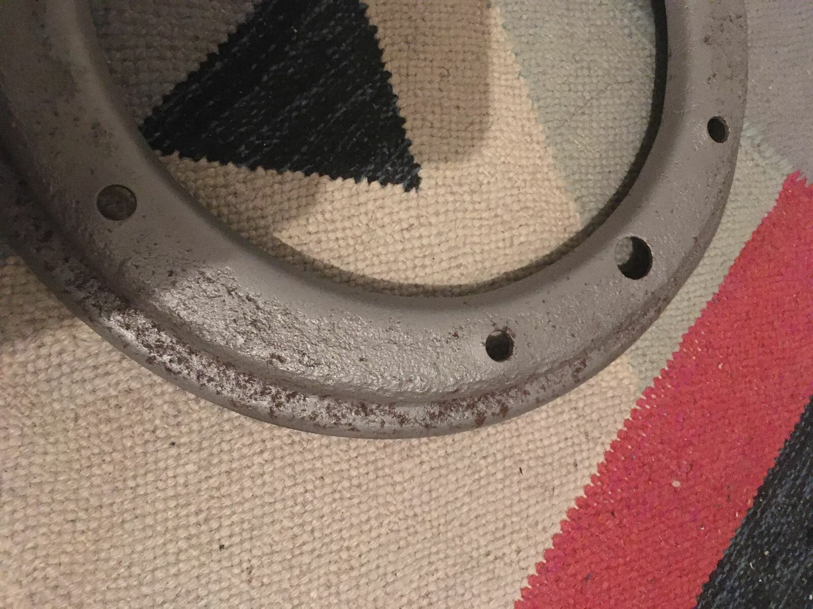

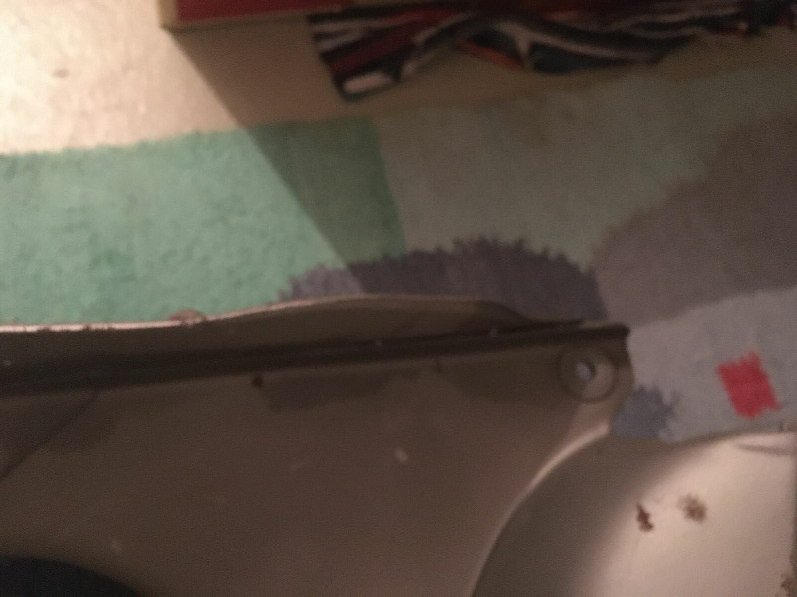

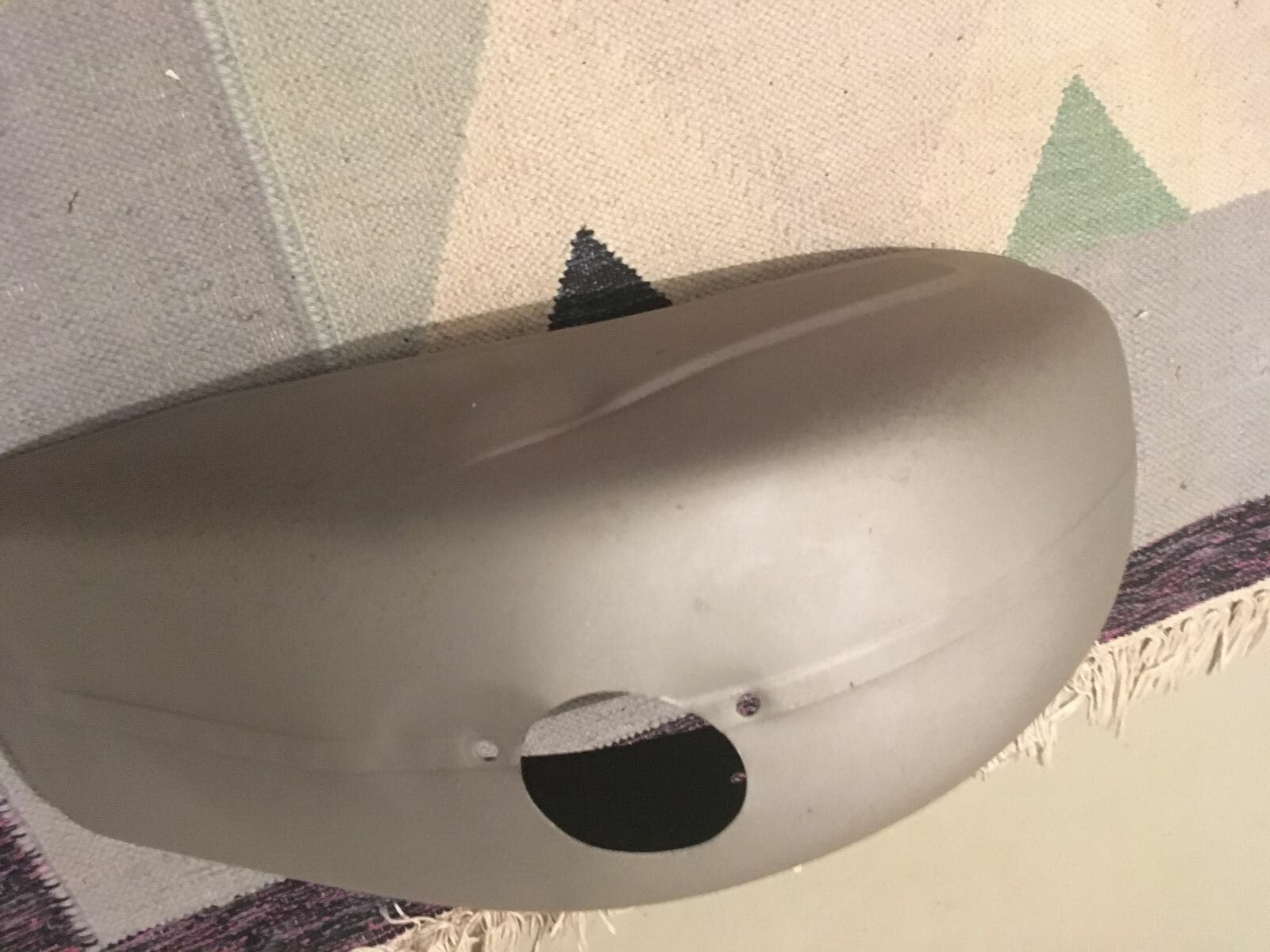

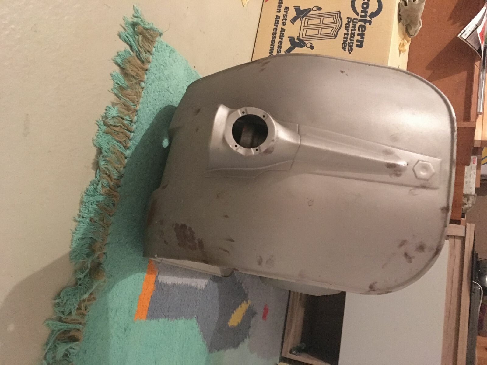

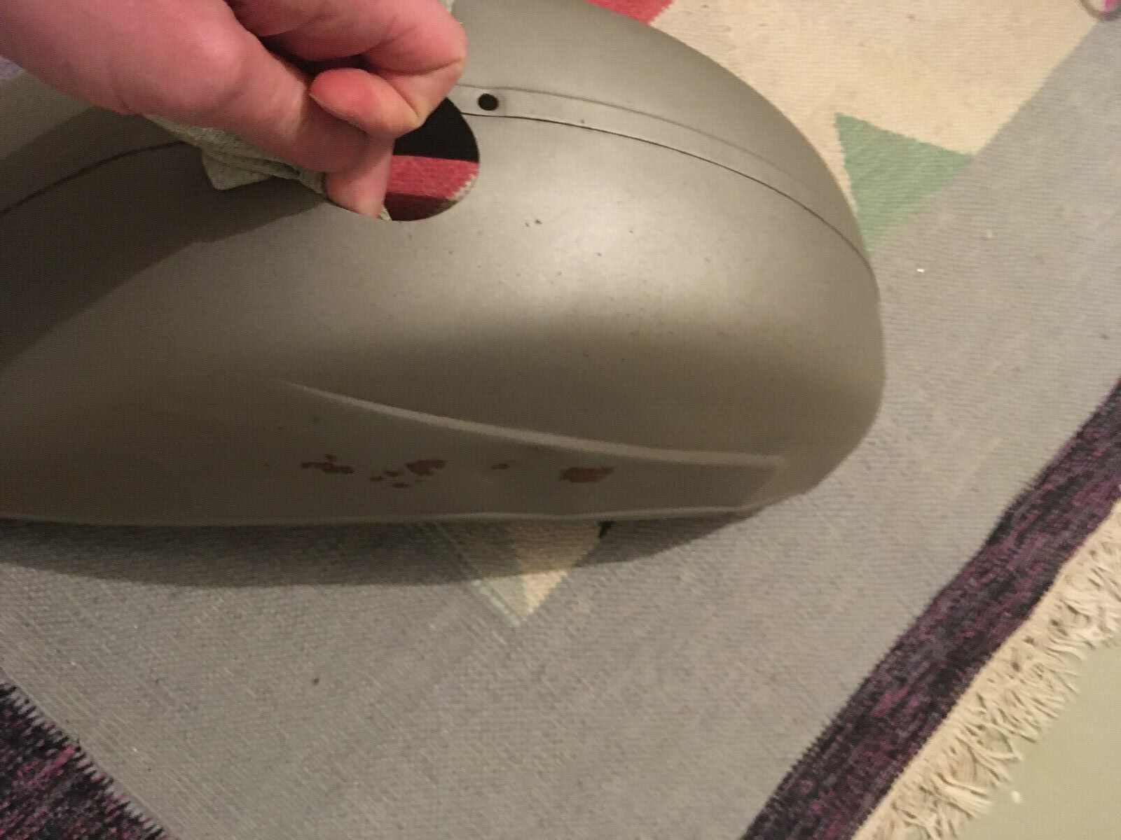

    ich wollte mal fragen, was ich bei Karosseriearbeiten beachten sollte bevor ich anfange. Das ist das Teil:

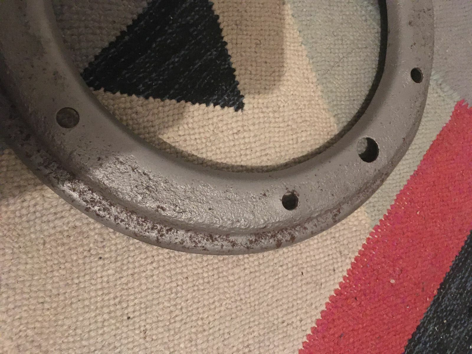

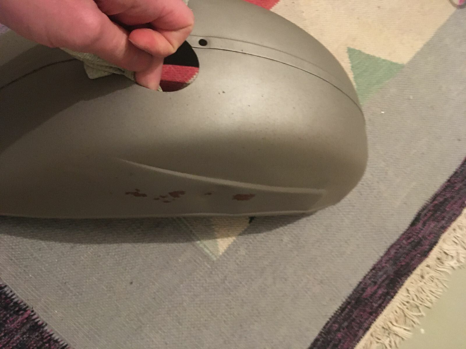

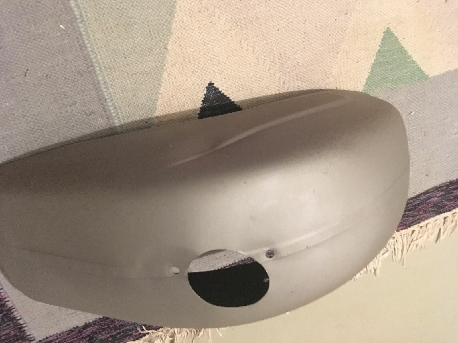

    Die Karosseriearbeiten kann ich selber nicht ausführen, da ich nicht spengeln kann. Ich wollte nun nur vorher fragen, was man auf jeden Fall beachten sollte wenn mal das Teil dengelt, schweist, verzinnt und lackiert. Wenn ich jetzt zum Beispiel das vordere Schutzblech lackiere bricht dann der Lack durch die Verformung beim Anschrauben wieder ab? Was dürfen die Karosseriearbeiten kosten mit Lackierung wenn ich das eine Firma machen lasse? Wie bekomme ich die Gabel durch das Loch ohne den neuen Lack zu verkratzen? Kann man die Felgen noch retten (die sind ziemlich angefressen)? Gibt es sonst noch Sachen die auf jeden Fall beachtet werden müssen? Ist es schwer den Kantenschutz und die Gummileisten anzubringen?

    Nachdem Du mich ja auch persönlich angeschrieben hast...
    bissi was dazu.

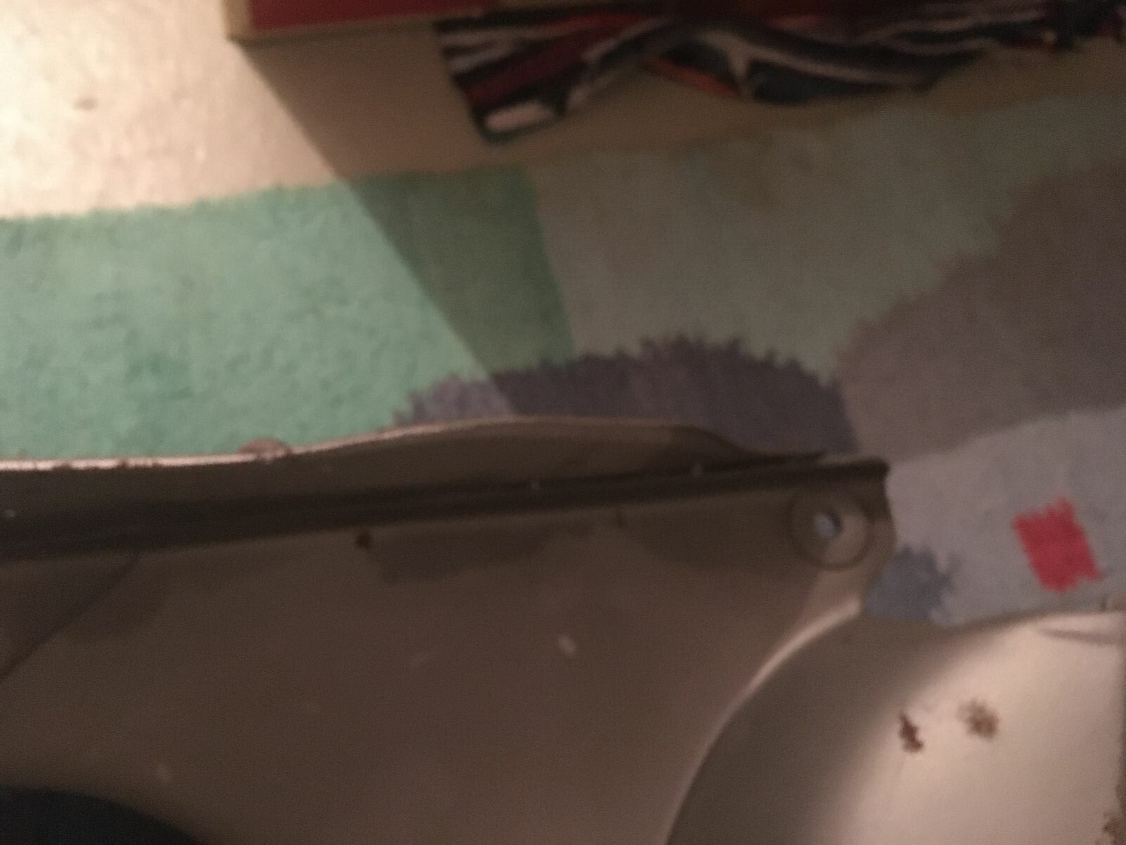

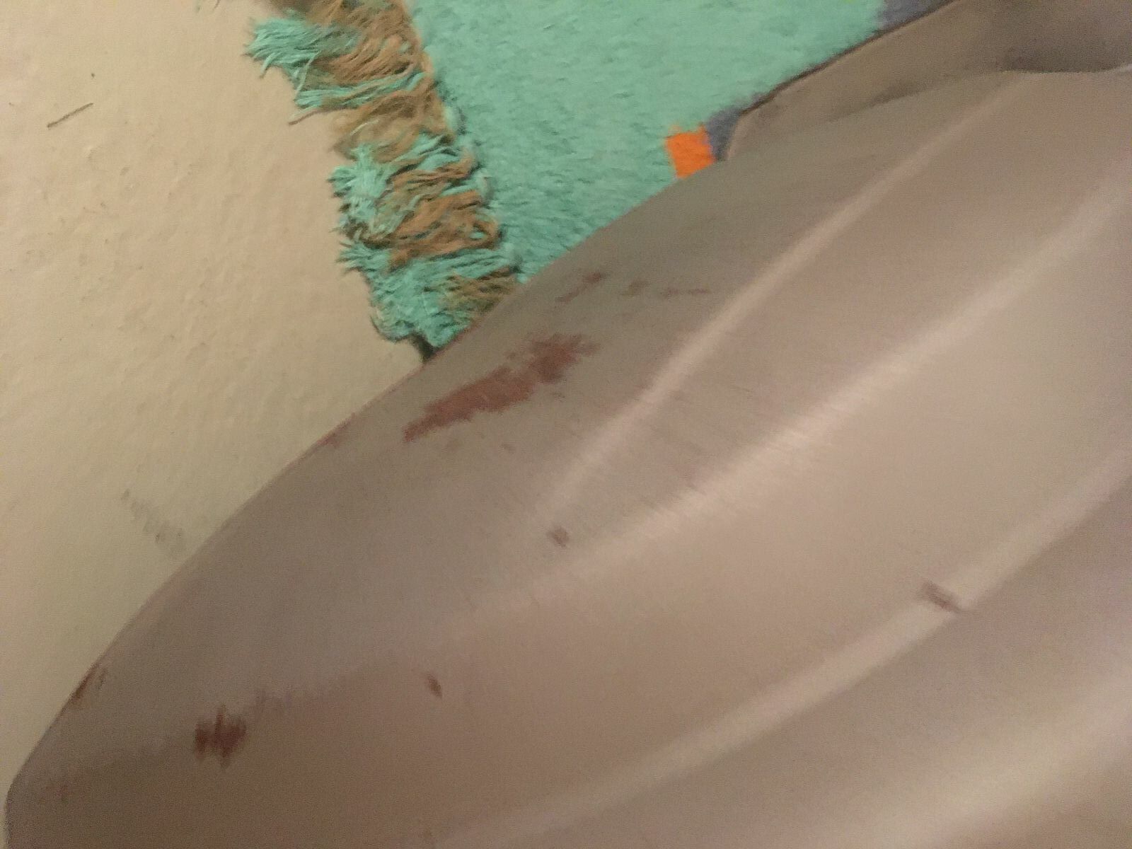

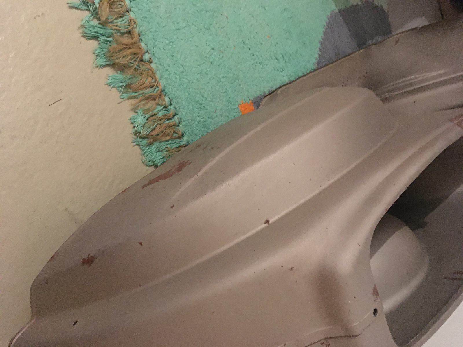

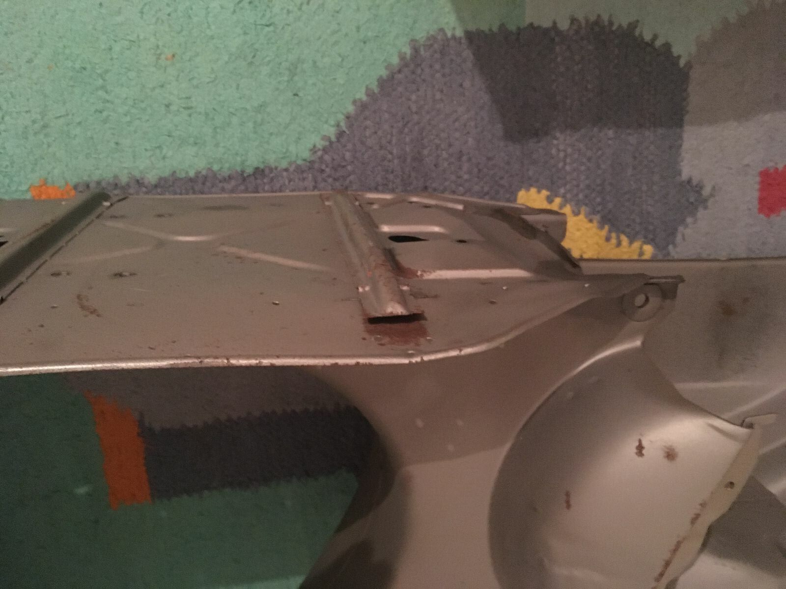

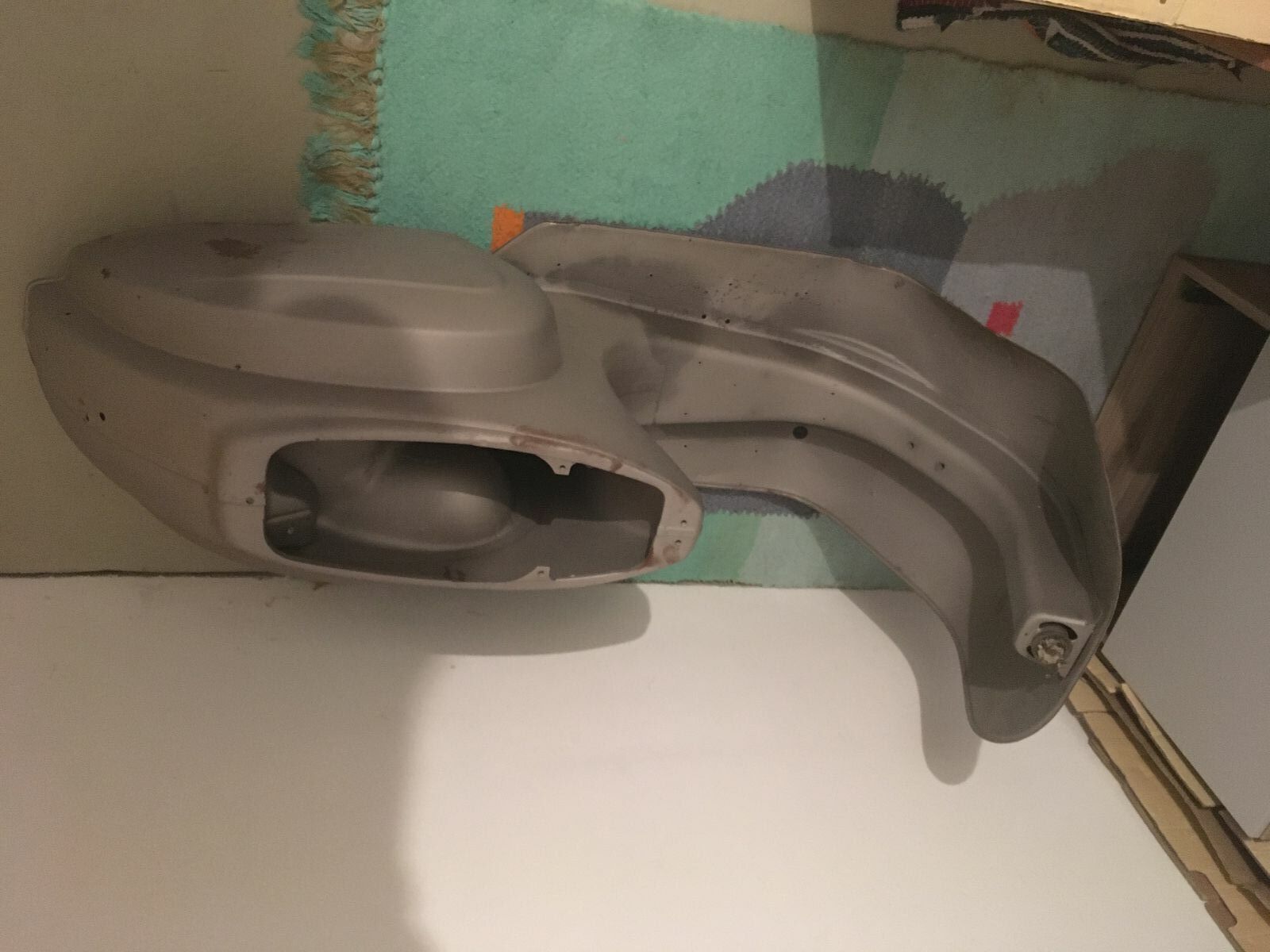

    Auf den Bildern sieht es nach ner verdammt guten Karosse aus.
    Boden nicht durch, kleiner abriss der Traverse... würde ich als ganzes tauschen.
    Bissi dengeln an den Backen.
    War es das schon?
    Lass es von jemanden machen der sich mit Vespa auskennt.

    Beinschild sollte im Ideal MAXIMAL eine Schicht Spritzspachtel bekommen.
    Dicke Spachtelorgien am Beinschild sind doof.
    Nicht weil es reißen könnte... nein! Wenn ich von außen ne Delle spachtel sehe ich innen ja noch immer ne Beule! Macht ja keinen Sinn!

    Wenn Du die Lagerschale und den Staubschutzring von der Gabel machst flustscht der Kotflügel da ganz von alleine drauf.
    Ich empfehle grundsätzlich bei wichtigen Sachen wie Kotflügel, Motorklappe einen "Drybulit". Also mal zusammen schrauben VOR dem Lack. So spart man sich Ärger.

    Die Felgen sind MMn ein Fall für die Tonne!
    Auf KEINEN FALL Zubehör rotz drecks scheiß Müll Felgen nehmen.
    Nimm original!
    Edit: Hab gerade gesehen das Du geschlossene Felgen hast.
    Da gibt's nur noch Zubehör. Also gute gebrauchte suchen. Die was u.a. bei Sip als original verkauft werden ist teurer Zubehörmist in ner Piaggio Tüte!
