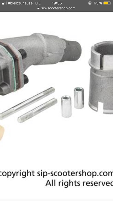

    Ok super und normale Muttern kann ich da verwenden ohne distanzscheibe? Weil auf diesem Bild sind solche Schrauben enthalten

    Aja bevor ich vergesse: Muss ich diese Stehbolzen montieren für den Membranstutzen weil für den normalen ASS sind schon zwei montiert- oder sind die zu kurz?

    • #51
    Der Membranstutzen wird mit 3 Schrauben geliefert die die Stehbolzen ersetzten.

    • #52
    Mit Schrauben da man keine Mutter festziehen kann bei dem ASS unten. Zu wenig Platz.

    • #53
    Kurze Bemerkung...bitte beachtet, daß es PK- Motorgehäuse sowohl mit 2 als auch PK-Gehäuse mit 3 Stehbolzen (ab PK XL) gibt...
    Net das des durcheinandergerät.
    Bei den von Polini mitgelieferten Innensechskantschrauben kann es passieren, daß diese abhängig von der Gußqualität des Stutzens etwas klemmen weil es etwas kanpp ist.
    Hier vorsichtig nachbearbeiten, damit das nicht unter Querspannung steht oder man beim Festschrauben zuviel Widerstnd überwinden muß und nicht merkt, wie fest man die real anzieht.

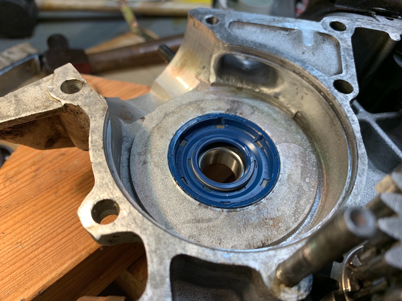

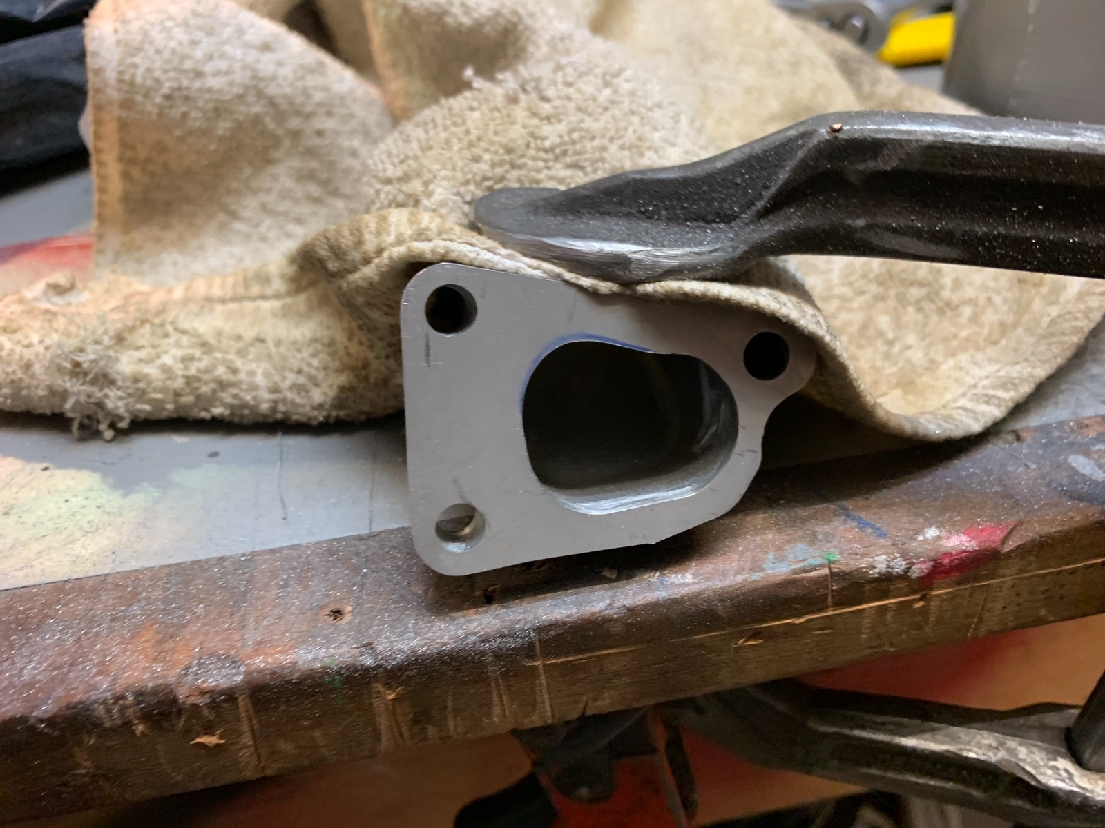

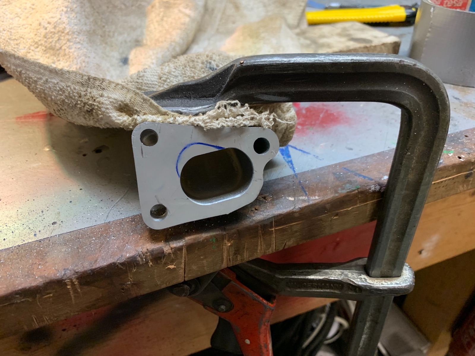

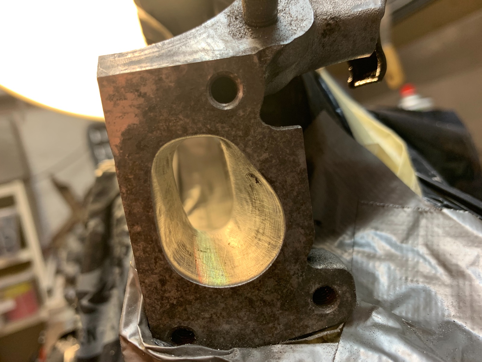

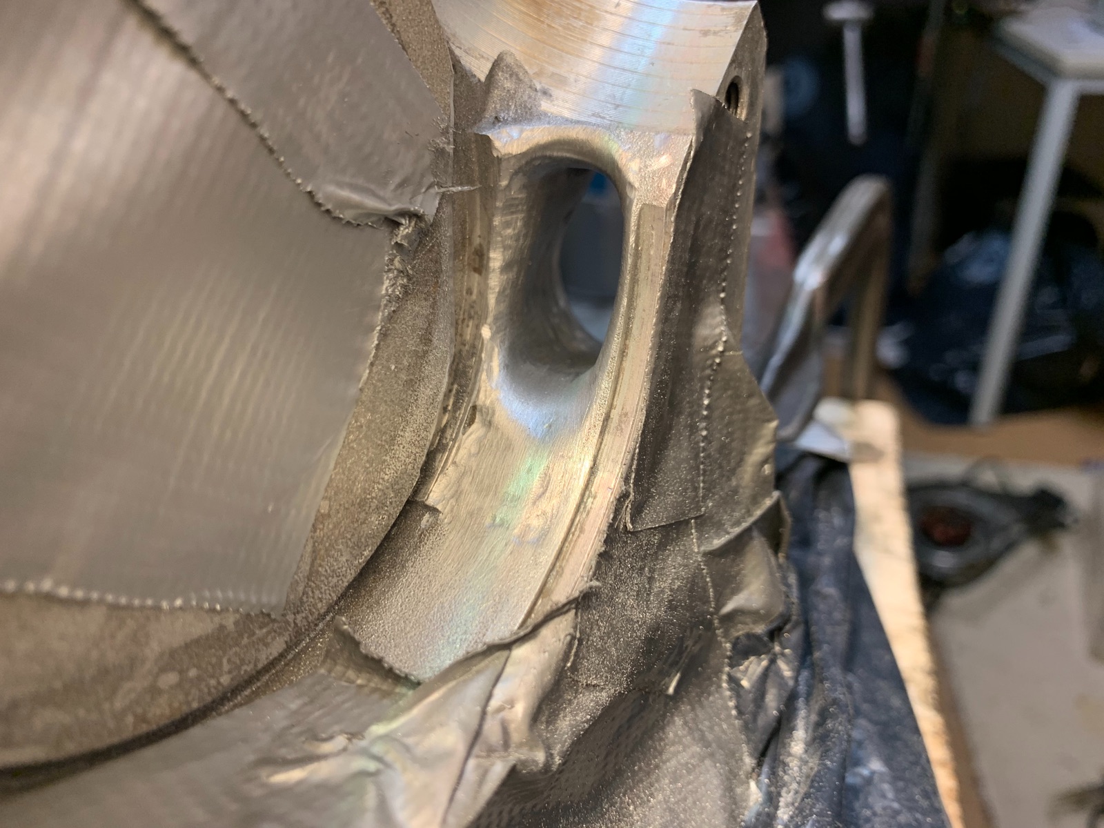

    Ich habe extra drauf geachtet das ich die CORTECO FKM simmerringe kriege.... die wurden mir auch verkauft aber in blau, der SIP typ meinte die Farbe ist nicht so wichtig. Ich hänge mal Bilder von den Simmerringen an.
    Die Fräsarbeiten am Drehschieber sind fertig, sieht finde ich ganz gut aus. Habe auch noch den Polini ASS an den Motoreinlass angepasst. Keine Ahnung warum die das nicht ab Werk gescheit machen?!
    Jetzt kämpfe ich schon seit Stunden an der drecks KUWE rum die nicht in das LIMA-seitige Lager rutschen will. Habe Eisfach/Eispray und Fön (weil ich mit dem Bunsenbrenner die Plastik Einsätze des Lagers und den Simmerringe kaputt mache) probiert.... will einfach nicht rein! Das komische ist das die alte KUWE auch im Raumtemperatur Zustand in das Lager rutscht.....
