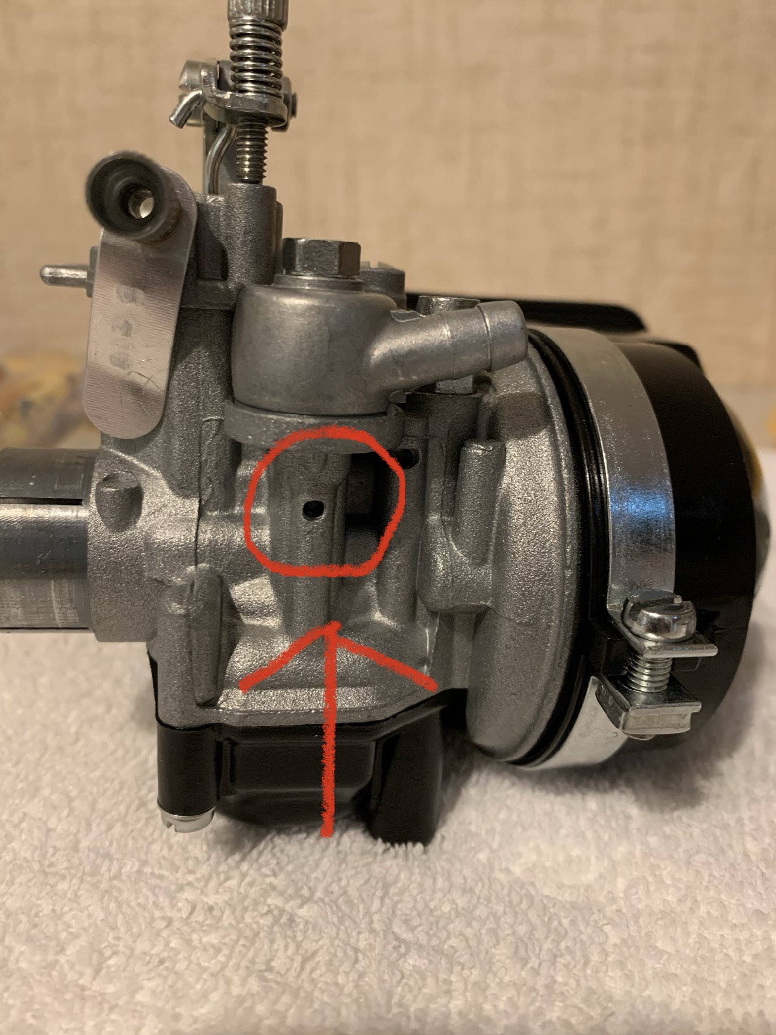

    Hi Leute,

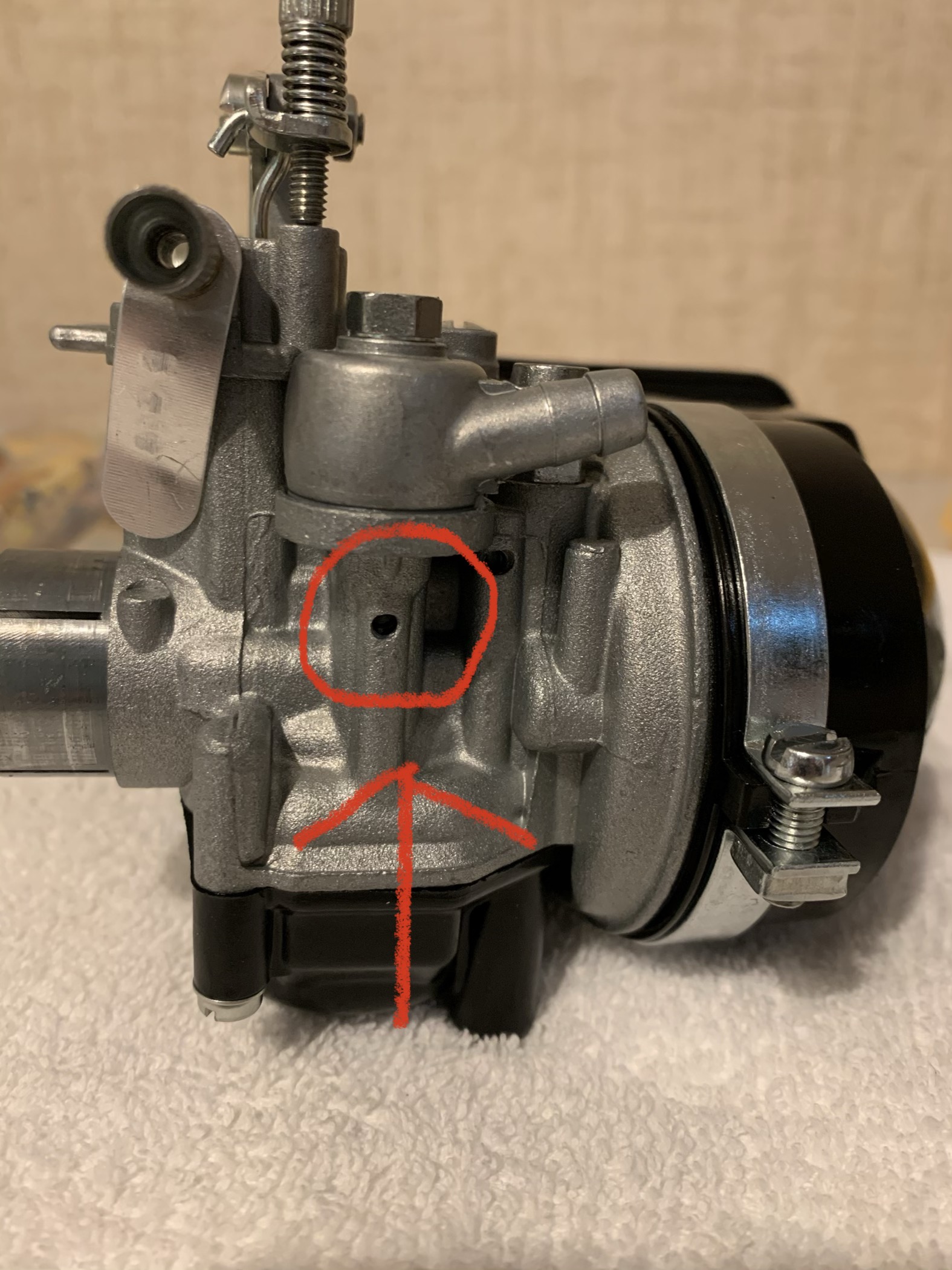

    Leider ein neues Problem. Ich bin heute ca. 15 km mit der Vespa gefahren. Es lief alles einwandfrei. Leider musste ich kurz vor erreichen des Ziels eine Vollbremsung hinlegen. Hinterrad hat blockiert bis ich zum Stehen gekommen bin. Vespa ist ausgegangen und danach nicht mehr an.
    Habe auf die Schnelle alles gecheckt. Vergaser ist dicht, Benzin läuft durch, Zündfunke ist da. Ich meine der Vergaser ist ja nagelneu. Das Einzige was mir auffällt ist, dass wenn ich in den Anschluss des Vergasers für den Benzinschlauch reinpuste, die Luft auch zum Teil an der Seite aus so einem kleinen Loch entweicht. Ich habe es mal fotografiert und rot markiert. Ist das normal?
    Mehrmals probiert anzutreten aber es passiert nichts. Die Kerze wird irgendwie auch nicht nass. Hab auch eine andere Zündkerze ausprobiert.
    Habt ihr eine Idee? Das heißt jetzt nochmal Kolben checken oder? Kann durch das Blockieren des Hinterrades an dem neuen Kolben was passiert sein?
    Wünsche euch einen schönen Abend!!

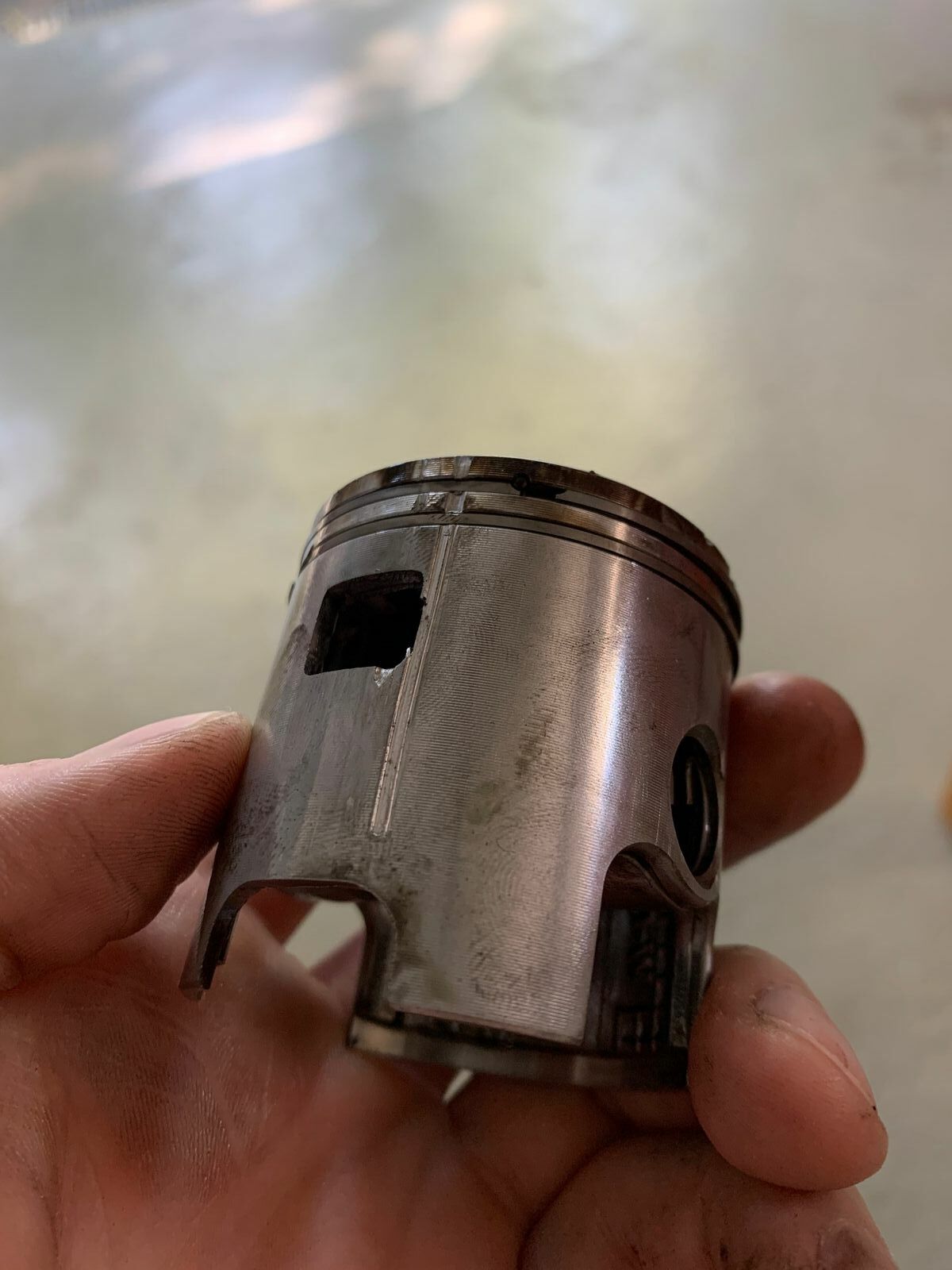

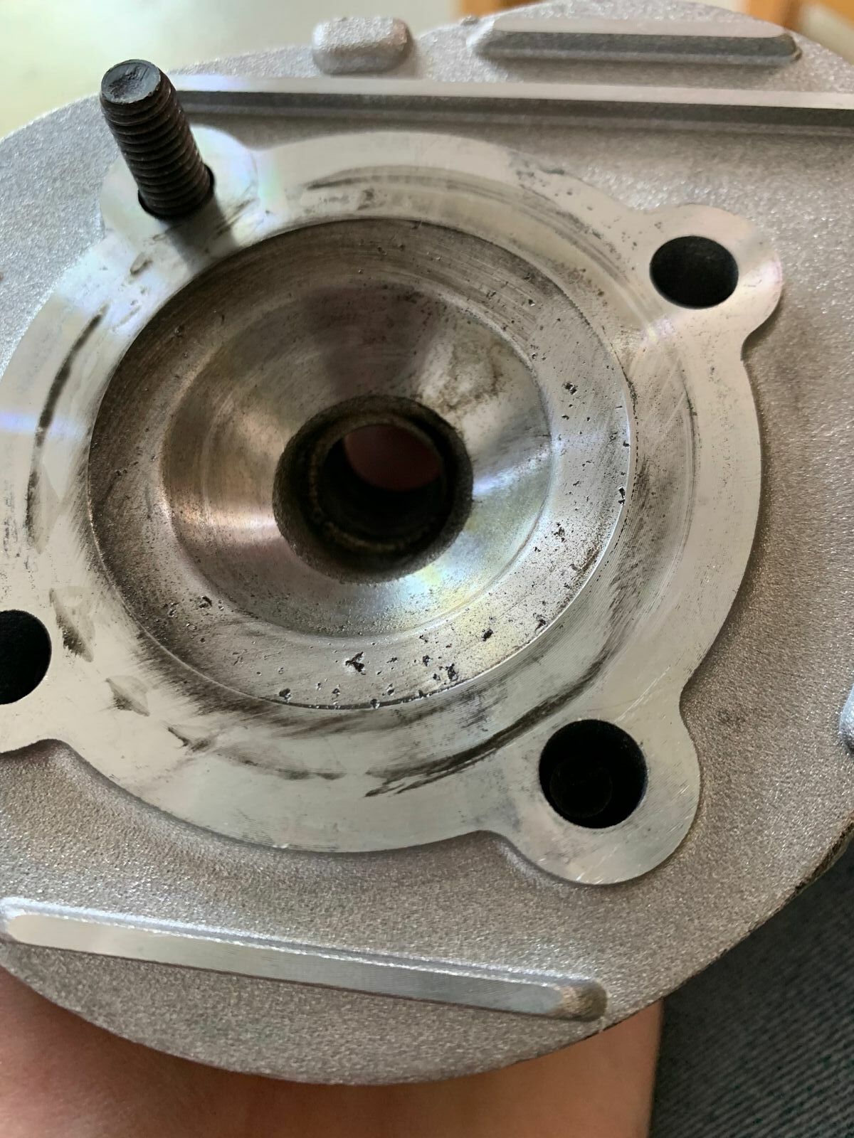

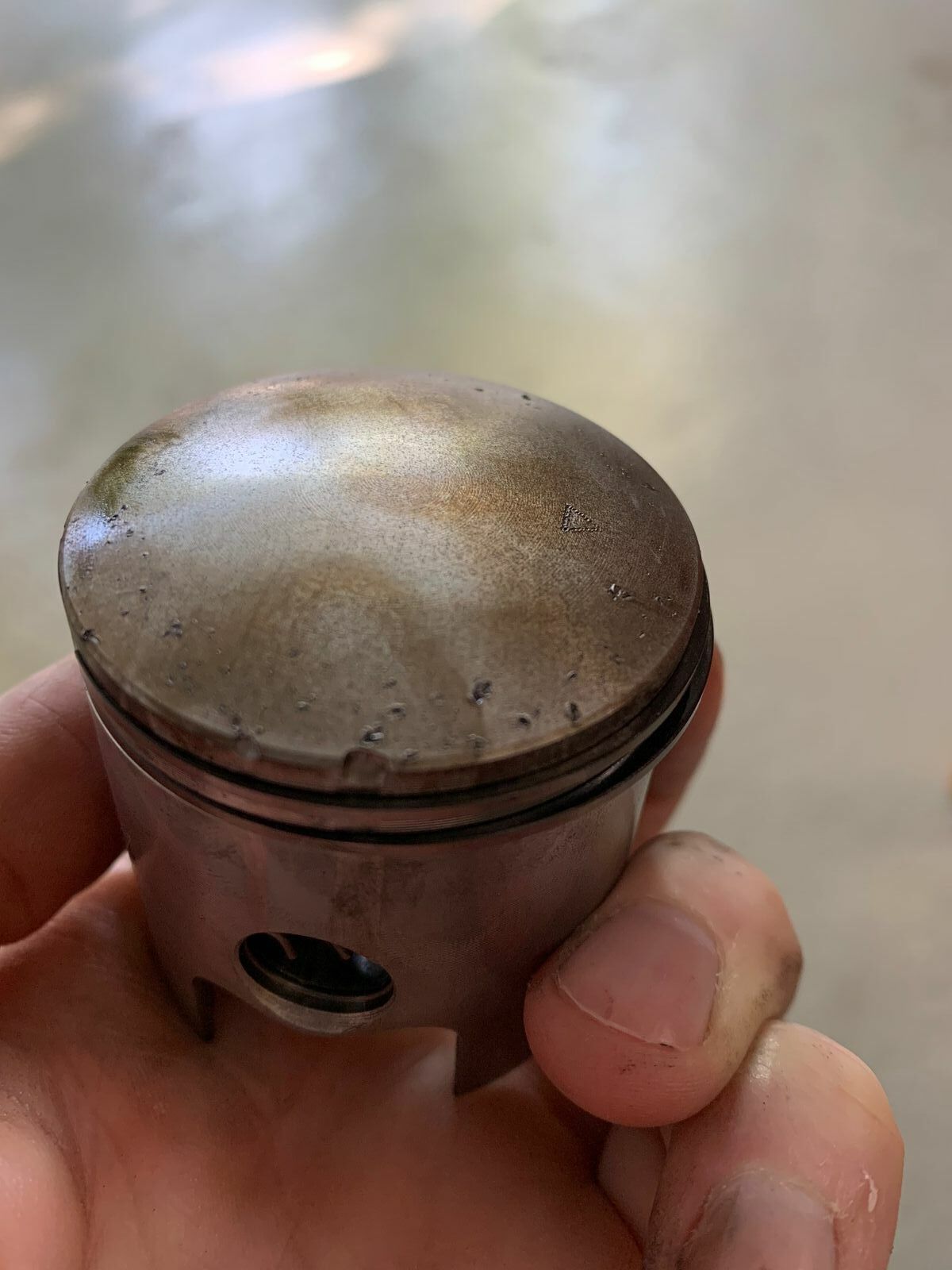

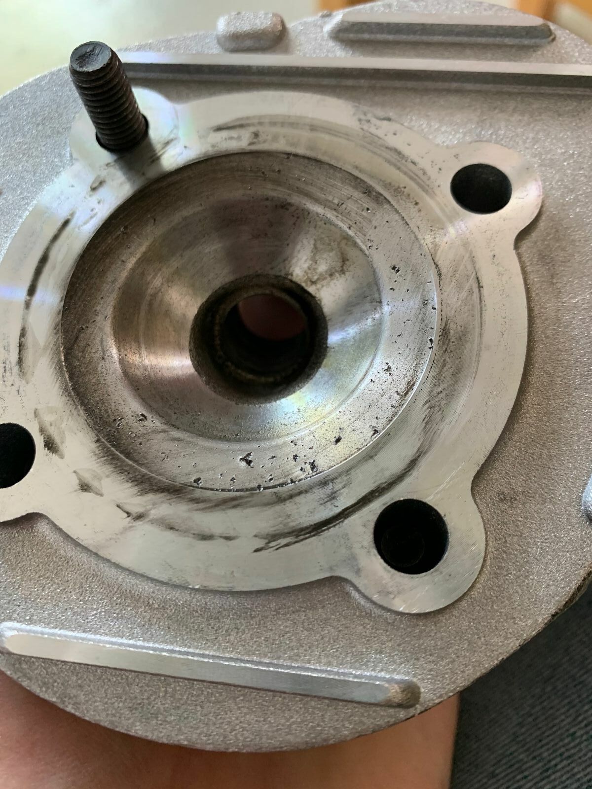

    • May 26, 2020 at 15:43
    • #80
    Halbmondkeil sitzt noch und sieht aus wie neu. Das kann ich von dem Kolben leider nicht sagen. Foto anbei. Hat sich wohl eingefressen bei der Vollbremsung. Das ist jetzt mehr als ärgerlich. Werde mir direkt einen neuen bestellen.
    Der Zylinderkopf hat ein paar kleine Einschläge. Das ist doch unerheblich oder was meint ihr?
    Mir ist aufgefallen, dass im Krümmer ein richtig öliges Zeug hängt. Dickflüssig und tief schwarz. Lässt das auf ein falsches Benzin / Luftgemisch schließen?
    Irgendwie habe ich dieses Jahr kein Glück mit der Vespa....
    Wünsche euch einen schönen Tag!
