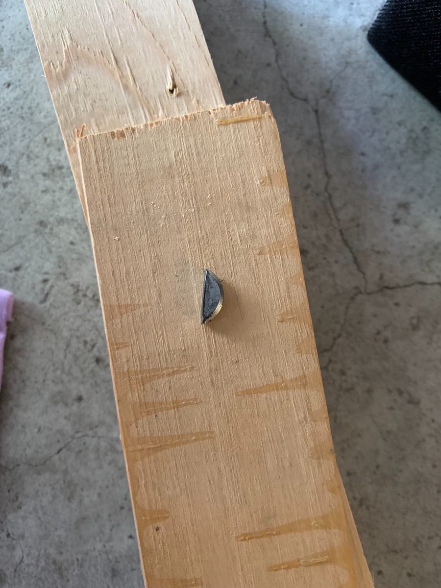

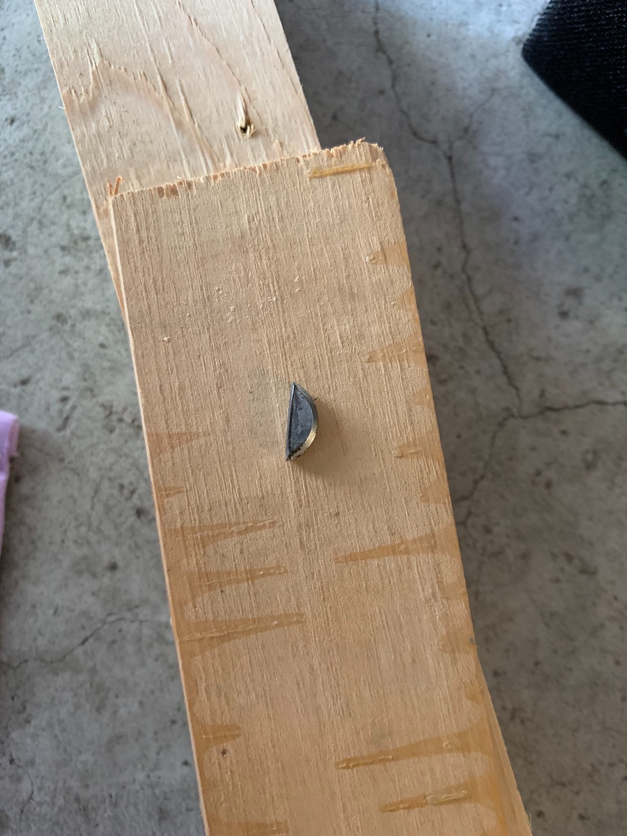

    Hab mal ein Foto gemacht. Sieht das gut aus? Der Keil sitzt fast ebenerdig in der Kerbe drinnen. Ist das richtig so?

    Der Keil bestimmt die Position des Polrades damit der ZZP stimmt. Solange er in die Nut am Polrad greift passt das. Wäre er zu hoch, säße das Polrad nicht richtig auf dem Konus.

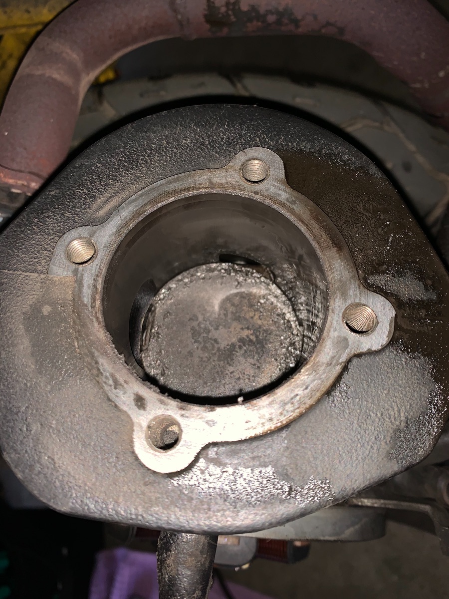

    der Keil ist sauber abgesichert und muss wohl neu. Zylinderkopf würd ich auch mal demontieren, um zu schauen, was der falsch zzp evtl mit dem Kolben gemacht hat.

    Danke für die Antworten. Also sollte ich nen neuen Keil besorgen? Hab eben mal im Netz geschaut. Das ist doch der Keil für die Lichtmaschine oder? So im 1-2 € Segment.

    "abgesichert" soll heißen "abgeschert" ? Das trau ich mir bei der liegenden Position zu beurteilen nicht zu.
    Von der Höhe her sieht er eher nicht abgeschert aus...

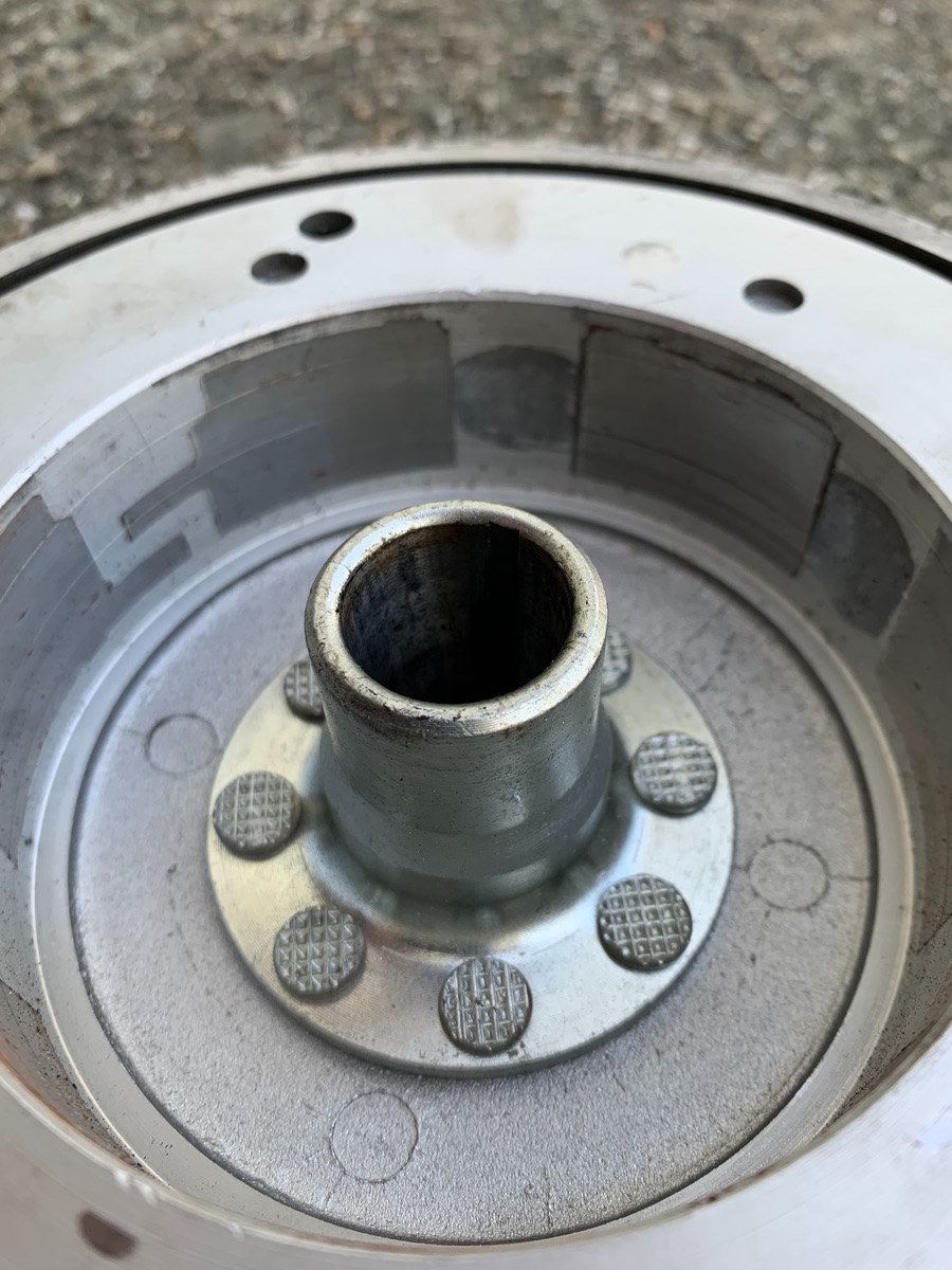

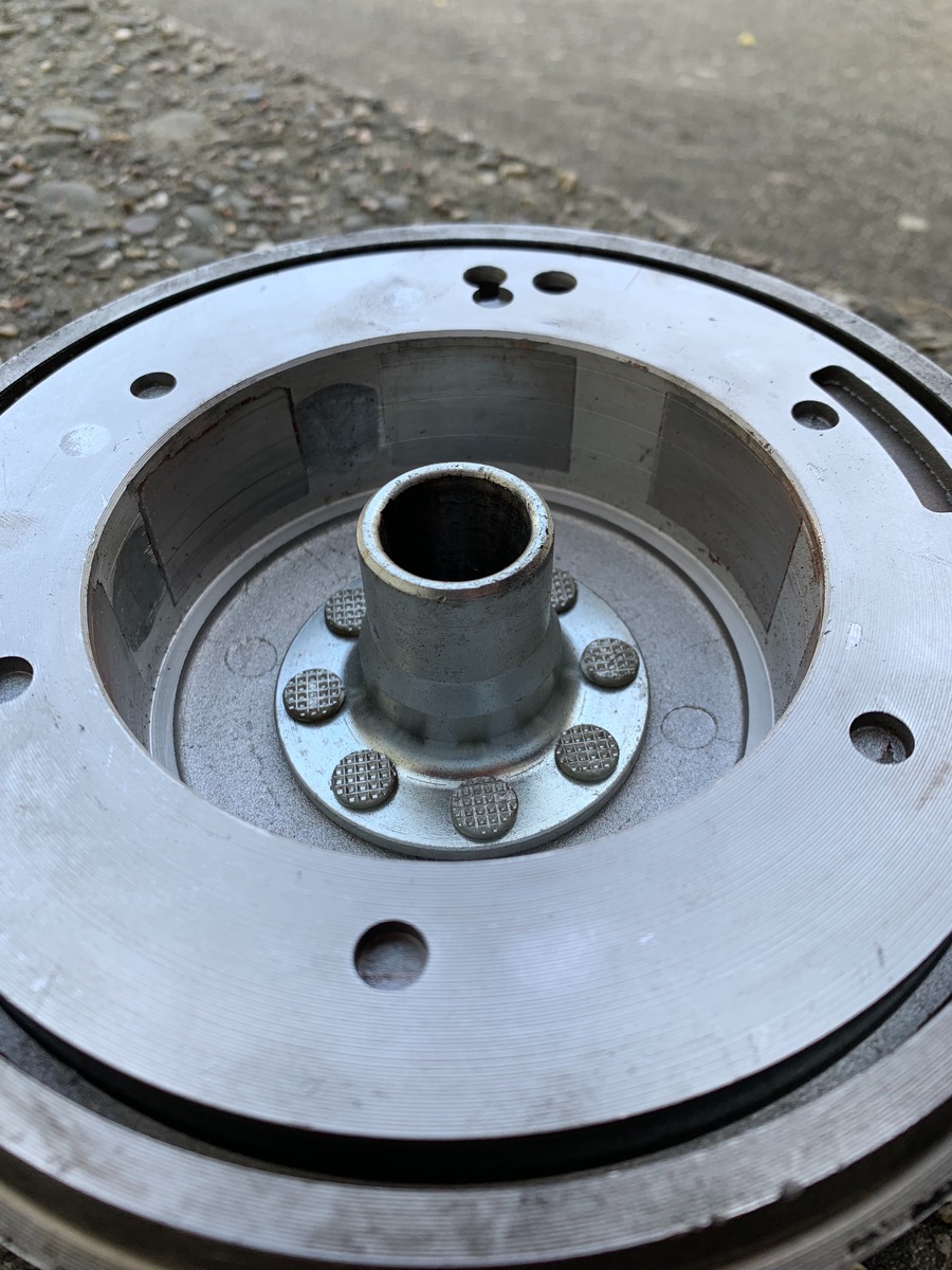

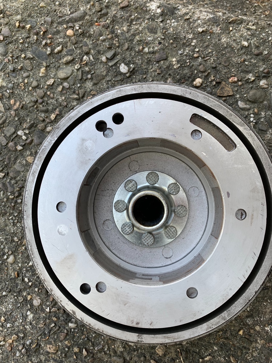

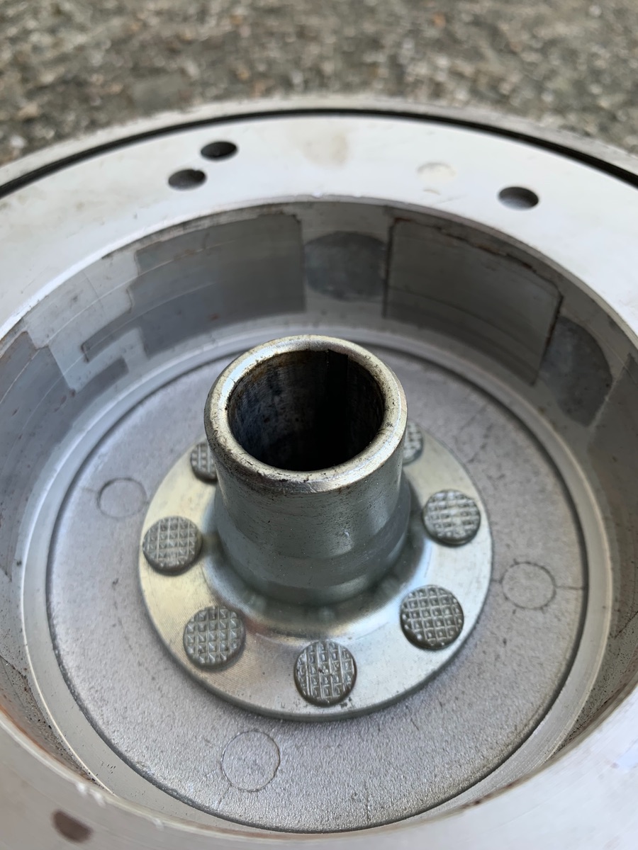

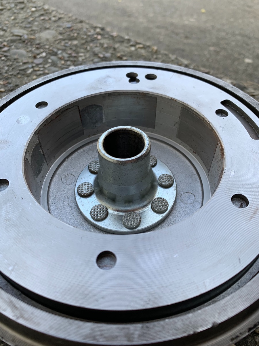

    Abgeschert sollte das heißen. Alternativ wurde das Lüfterrad nicht richtig montiert. So wie der Keil aussieht passt das auch nicht mehr. Mach doch mal ein Foto vom Innenkonus des Lüfterrades. Und zum Zylinderkopf demontieren muss nur die Lufthutze runter und dann vier Schrauben. Bei der Montage dann aber auf jeden Fall mit Drehmoment anziehen.

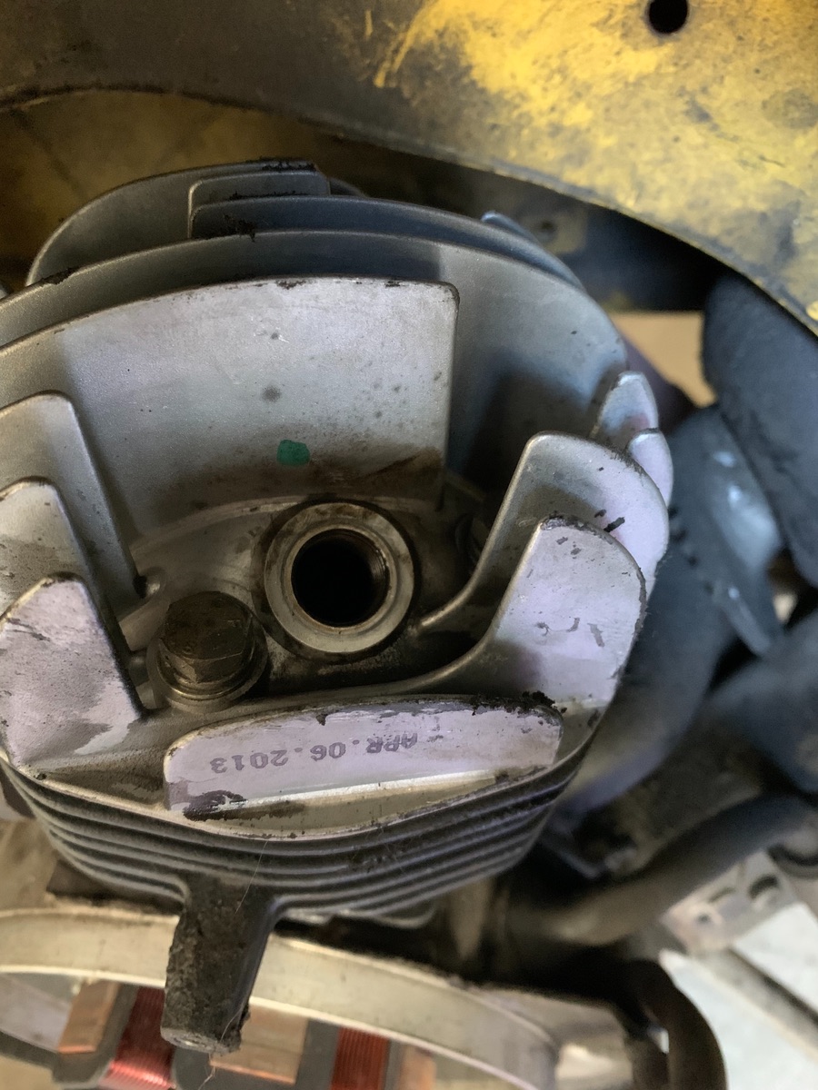

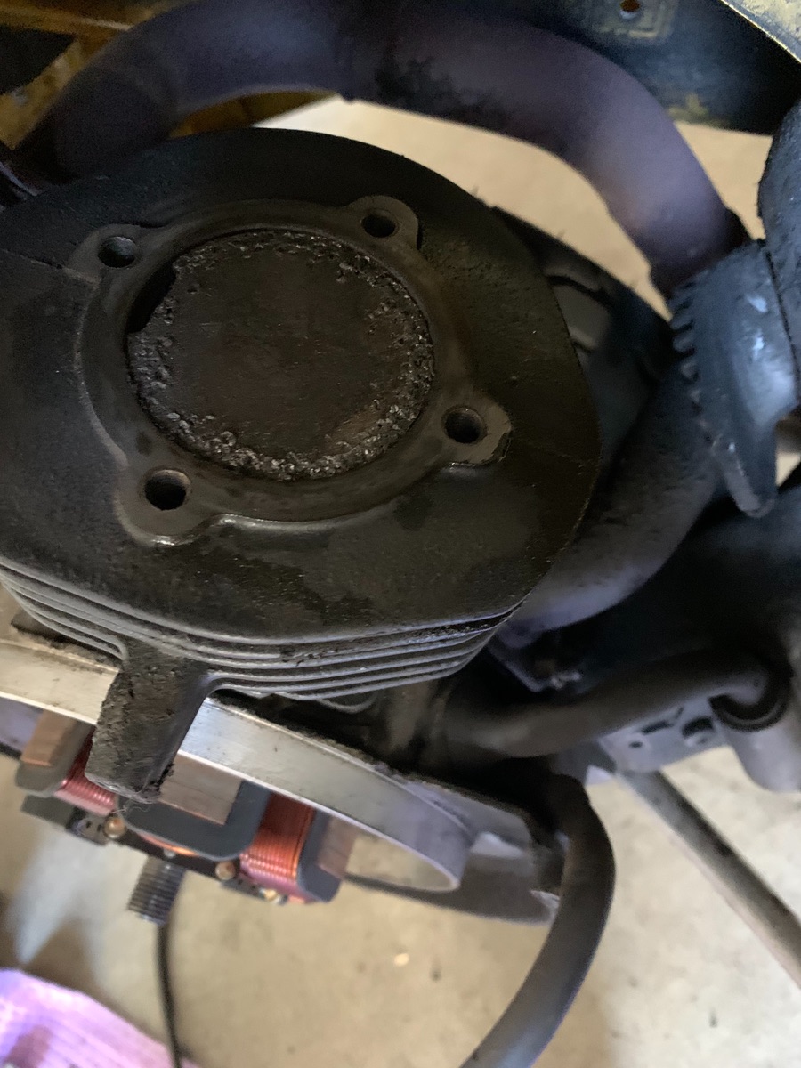

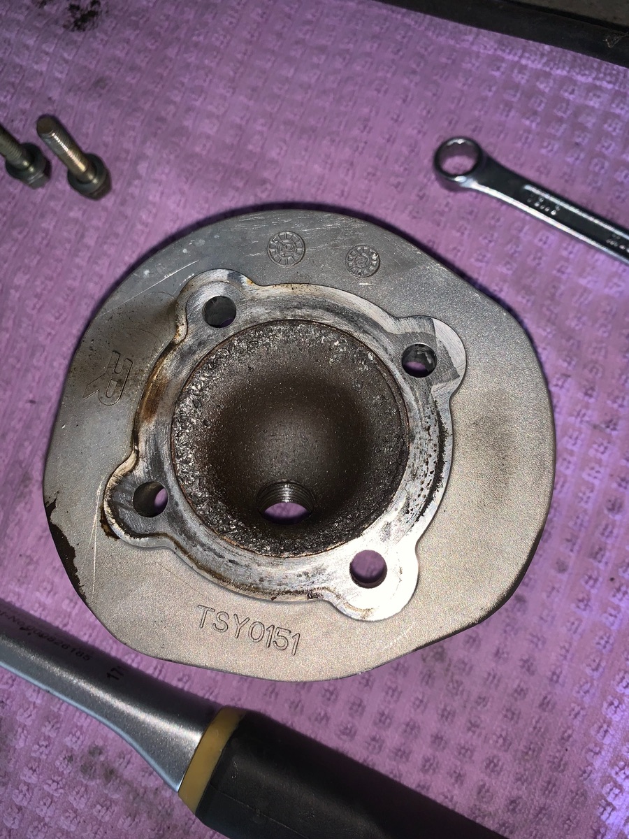

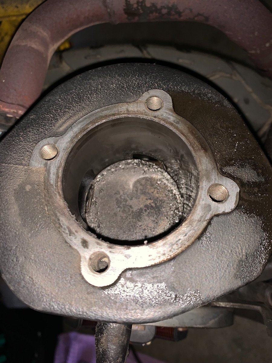

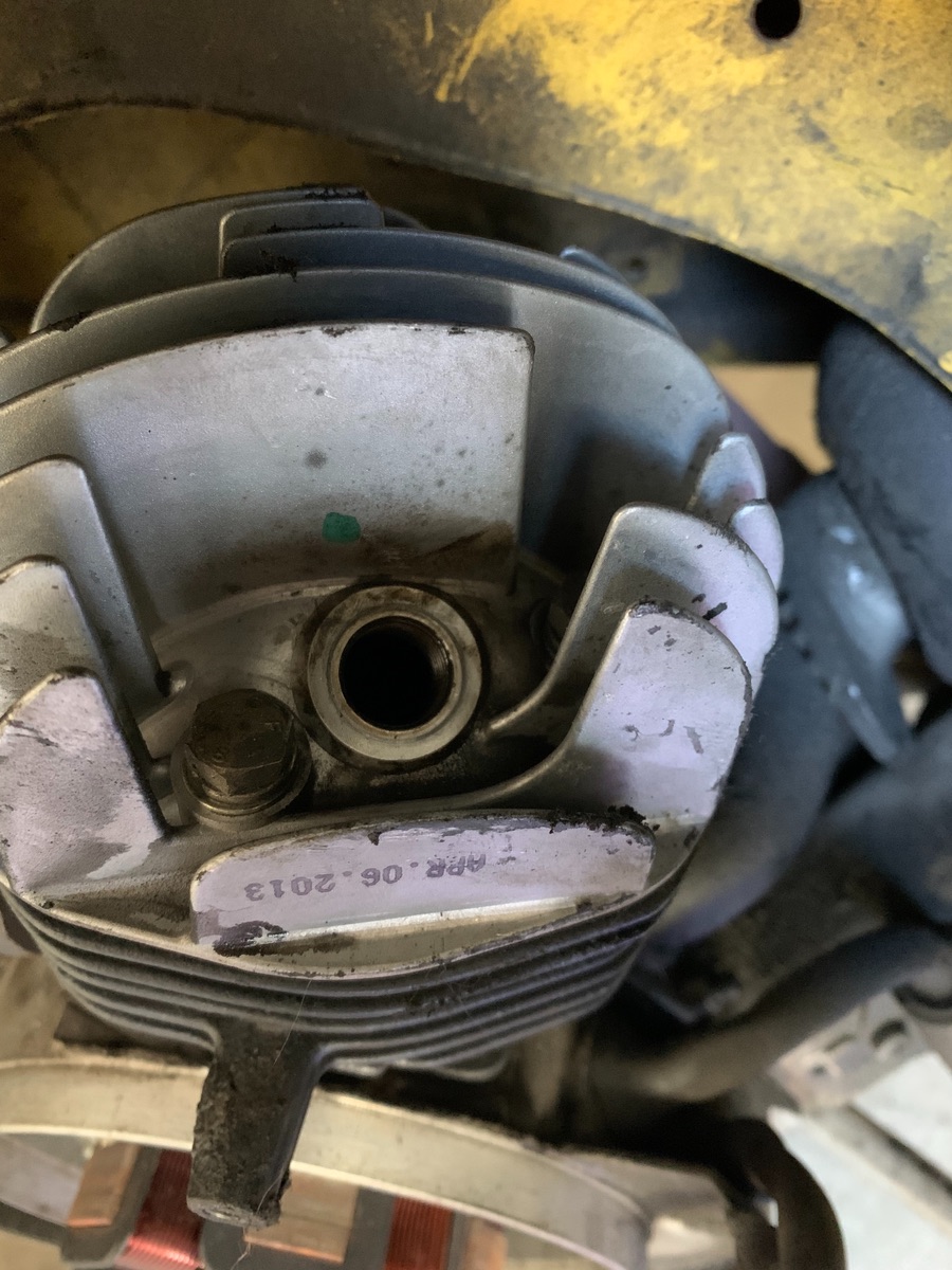

    • April 27, 2020 at 11:44

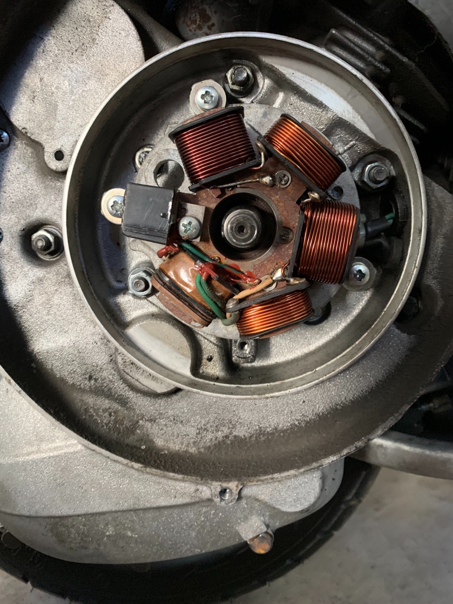

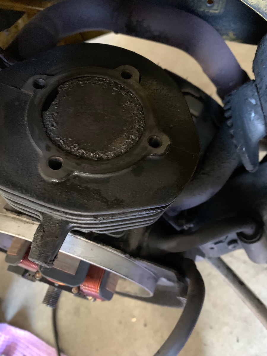

    ich habe eben noch einmal die Vespa auseinander gemacht und noch ein paar Fotos gemacht. Vom Konus des Lüferrades, der Zylinderkopfabdeckung und vom Zylinder. Sieht das gut aus?
    Beim monieren ist mir bei der CDI die Verbindung zum Motorblock abgerissen. Das ist doch nur die Erdung oder?
    Habt ihr Tipps zu meinen Bildern? Die Zündkerze war mal wieder schwarz, ölig versifft.
    Wünsche euch einen guten Start in die Woche. Bleibt gesund!

    • April 27, 2020 at 13:42
    Würde auf jeden Fall den Keil tauschen. Finde der sieht nicht mehr gut aus. Vor allem wenn du sagst der bildet eine Ebene mit der Kurbelwelle wenn er drin liegt. Auch das Knallen kann davon kommen weil durch den abgescherten Keil die Zündung verstellt ist. Schau auch mal ob Riefen an der Lauffläche vom Zylinder sind, das sieht man auf den Bildern nicht gut. Am besten machst du den ganzen Schmodder gleich mit nem Lappen und Bremsenreiniger weg wenn das schonmal offen ist.
    Grüße
  • Hypnotic
    1,067
    199
    Bamberg
    V50 Special, Pk 50 XL 1; Pk 50 S, Miele K50
    • April 27, 2020 at 13:45
    Und ja das an der CDI ist die Erdung. Wenn da noch was vom Kabel an der CDI dran ist kannst du eine neue Erdung anlöten

    Das Kabel an der CDI ist keine Masse, sondern ein Überspannungs-Notableiter für den Fall eines Defektes in der CDI. Soll verhindern, dass eine Überspannung durch das ganze System schlägt.
    Die CDI funktioniert absolut ohne dieses Kabel. Nur besteht die Gefahr des Kabelbrandes bei einem Defekt
