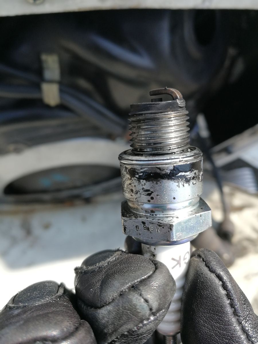

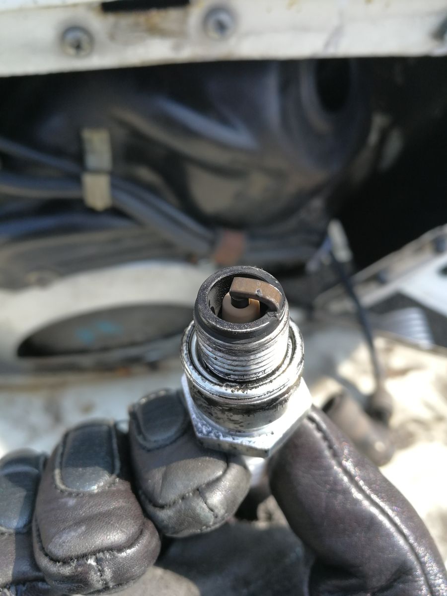

    ich weiss nicht wer meinen anderen Thread verfolgt hat, aber meine Vespa läuft nach dem Vergasereinstellen wieder rund. Hab grade eine gute Runde gedreht und wollte das Kerzenbild kontrollieren. Meiner Ansicht nach sieht die gut aus, nur dass das Gewinde ölig ist.
    Der Motorraum ist schon ziemlich sifffig, aber das sieht meiner Ansicht nicht normal aus. Wo könnte da was undicht sein?
    Viele Grüße
    Zwieback

    Ich finde es sieht eigentlich ganz gut aus. Das Gewinde ist immer etwas ölig, kenne es zumindest nicht anders.
    Eventuell nach meinem Geschmack eine Spuhr zu mager.
    Wenn man aber wie ich mit der kleinen nur Kurzstrecken ums Dorf fährt passt das so schon, sonst entweder eine etwas "kältere" Kerze oder eben eine Düsengrösse grösser.
    Was ist es für ein Wärmewert der Kerze? NGK 7er oder 6er?
    Bei meiner Fufi funktioniert die 7er besser als die 6er, ist glaub ich auch original so.

    Hab auf der pk 125 s ne 7er.

    Der Quetschring sieht irgendwie noch so original aus.
    Kerze nicht richtig angezogen?
    Kerze sieht sonst gut aus.
    Würde dir aber eine 8er empfehlen bei der 125ger.
    Beste Grüße Mario

    Jetzt wo du es sagst, hab ich die etwa vergessen anzuziehen :/
    da war ich wohl zu euphorisch, dass die überhaupt wieder läuft klatschen-)

    Auch wenn ich Mario zustimme, dass der Dichtring nicht so aussieht, als wenn die Kerze schon einmal festgezogen wurde: Gegen Öl am Gewinde hilft er ohnehin nicht. Oder meinst du den Sockel ? Der ist tatsächlich etwas ölig...

    In der Tat, ich meine den Sockel.
    Vllt hat es sich ja erledigt, wenn ich die Kerze richtig festziehe.

    Entweder ist es im Original so, dass ein Kopf mit langem Kerzengewinde verbaut ist, oder es wurde schon mal etwas neues eingebaut.
    Ein Blick in die Kerzenöffnung bringt Klarheit.

    Ähmmmmm,richtig festgezogen sollte die Kerze schon sein. Sonst bläst der Siff oben raus...
    Das ist dann normal bei ner nicht festgezogene Kerze der Siff oben raus kommt

    Bin eben ne Runde gefahren. Problem scheint durch festziehen gelöst :wacko:
