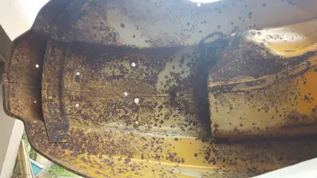

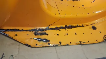

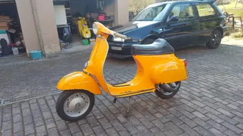

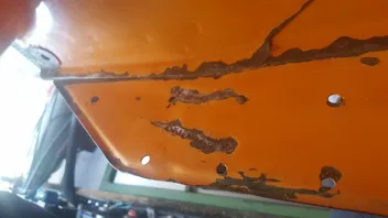

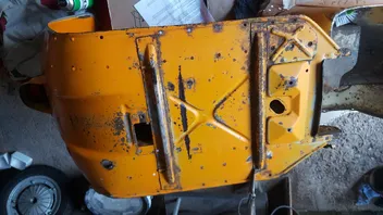

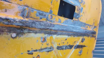

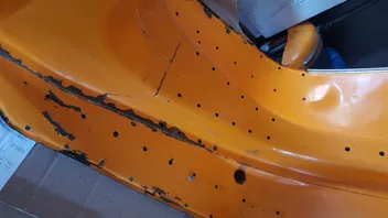

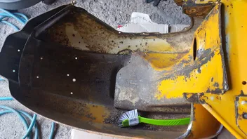

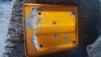

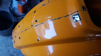

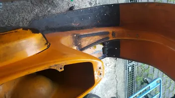

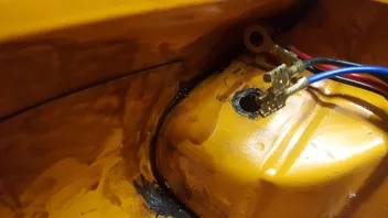

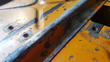

    Hallo Vespa Freunde.
    Ich habe meinen Spatz komplett zerlegt und frage mich was ich vor dem Zusammenbau am besten mit dem meiner Meinung nach Flugrost (Bild drei Gegend Hinterrad) mache. Abschleifen aber was noch (?versiegeln?) um schlimmeres in Zukunft zu verhindern. Komplett neu lackiert wird jedenfalls nicht. Vielleicht noch Ideen für den Fußbereich?
    Das Blech ist dort stabil...nur der Lack ist ab an sich.
    Vielen lieben Dank schon mal für Ansätze

    Rost und Dreck grob entfernen (Drahtbürste / schleifen), dann mit Aceton entfetten (Bremsenreiniger geht auch). Dann zwei oder dreimal mit Owatrol Öl drüber (lange warten bis es trocken ist). Dann (wenn gewünscht?) Grundieren (wichtig ist eine Grundierung zu verwenden welche auf dem Owatrol hält!) und mit Fahrzeugfarbe ausbessern.
    Ist die einfachste Methode, funktioniert und stopt das weiterrosten vorerst.
    Wenn es optisch ausreichend ist? reicht auch nur owatrol öl.
    Hab dies erfolgreich an meiner Ape angewendet, funktioniert wirklich!

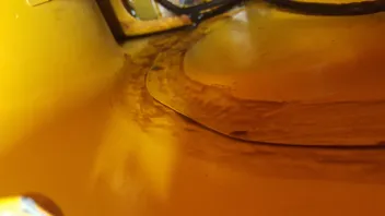

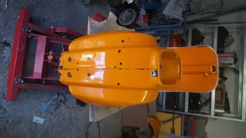

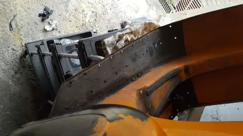

    Nachdem das mein täglich Brot war/ist...
    Auch wenn ich es hier immer unpassend finde... Schau mal in s GSF ins "OLack" Topic.
    Da findest Du eigentlich alle wichtigen Tipps.
    Mein Vorgehen:
    komplett zerlegen.
    RICHTIG Reinigen, ALLES! Cilit Bang Fett und Schmutz ist ganz gut. Billiger Backofenreinger tuts auch. ABER immer gut spülen.
    Ich halte da auch gerne mal ein paar Minuten den Hochdruckreinger drauf und auch rein. Dnach gut trocken blasen mit Druckluft.
    Mit Druckluft und ner Wurzelbürste alles an losen Lack entfernen. Rostbläschen ruhig aufkratzen.
    Losen, stärkeren Rost Punktuell mit Schleifpapier usw. zu Leibe rücken.
    Ich bin ein großer Fan vom "Rostio" Rostentferner Gel. Der kann auch AUF Lack angewendet werden, greift guten Lack nicht an und geht nur auf Rost.
    ABER aufpassen, nicht zu lange drauf lassen und NICHT in die Fugen schmieren.
    Auch danach Hochdruckreiniger und wieder mit Druckluft 100%!!! trocken blasen!
    Danach
    Auf die blanken stellen oder auch auf leichten Flugrost auch von Rostio den Rostumwandler. Der muss im Gegensatz zu Fertan nicht neutralisiert werden.
    Im Anschluss mit viel entspannten Wasser (Spritzer Spüli ins Wasser) und gut eingeweichtem 1200er Schleifpapier gröbere Kratzer entfernen, 2ter durchgang mit 2500 und zum Schluss noch einen mit 5000er Schleifpapier.
    WICHTIG: Nicht durch Schleifen!!! Gerade an Kanten und Rundungen vorsichtig arbeiten.
    Das Ergebnis ist dann schon verdammt gut, eine leicht matte saubere Oberfläche.
    Da reicht es wenn man von Hand (ich würde da nie mit der Maschine dran gehen, schleift man viel Zuviel durch) eine feine Politur. Keine Lackreiniger oder Grobschleifpasten!
    Da auf jeden Fall zu Profi Material zugreifen!
    Den Motorraum habe ich genauso behandelt.
    Im Anschluss kann man den 2-3x mit Owatrol streichen ODER mein Favorit: mit Langzeitkonservierungswachs behandeln.
    Das gleiche auf dem Unterboden.
    Hohlräume und Traversen mit FluidFilm bearbeiten.
    Ich persönlich schwämme die Fugen in den Traversen mit dem Wachs zu.
    Das wachs ist ein zähes Zeug was normal heiß verarbeitet wird.
    Ich streiche das Kalt auf, und Föne es mit dem Heißluftfön an bis es flüssig wird, durch Kapillarität zieht das in alle Fugen. Das mache ich so oft und lange bis nichts mehr an Material rein geht.
    Danach den FluidFilm
    Man kann punktuell noch die blanken Stellen mit Owatrol behandeln. Da ist weniger mehr, Lieber mit einem Qwatrol befeuchtetem Lappen tupfen/wischen als mit dem Pinsel. Nach ein paar Tagen kann man dann auch eine 2te Schicht drüber machen.
    Zum Abschluss noch eine Lackversiegelung. Wachs, klassisch, LiquideGlass (mein Favorit)...
    Das war´s schon 2-)
    paar Bilder schieb ich mal hinterher.
    Hab im GSF noch die komplett Story vom Aufbau. Link kann ich dann via PN schicken.
    Oder soll ich den hier rein stellen? Was sagen die Admins?

    Ok Druckluft leider nicht vorhanden und mit so viel Wasser / Chemie arbeiten arbeiten hmmm Umwelt und so :)
    Aber danke schon mal vielmals für die Anstöße.
    Säubern und was auftragen wird es denke ich so grob innen - Kotflügelbereich.
    Fußbereich schleifen irgendwie versiegeln und Lack drauf.
    Löcher / Risse schweißen lassen wäre auch angebracht glaube ich.
    We will see.
    MERCI

    Man könnte auch den Motorraum und den Boden strahlen, wenn Du eh beilackieren willst... eh dann schon egal.
    Rest gut abkleben!

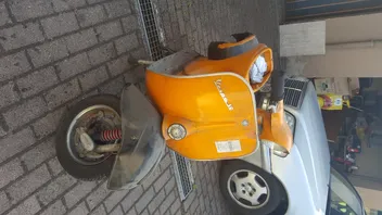

    Ich würde mir die Arbeit machen und den Lack freilegen.
    So wie es aussieht ist da Aranico drunter (müsste die gleiche sein wie meine)
    Seltene und echt schöne Farbe.

    Das ist natürlich auch ne Idee. Ja ich glaube du hast recht. Sieht sehr danach aus. Hast du zufällig ne Ahnung die die oberste Farbe heißt?
    Mit freilegen bin ich auch direkt überfordert...wie kann eine Farbe entfernt werde ohne die anderen anzugreifen. Naja irgendwie wird es wohl gehen. :)

    wie du auf den Bildern siehst war meine Kiste teils mit schwarz matt und 2 Grundierung über gesaut.
    Das ganze wurde massiv mit groben Schleifpapier angeschliffen.
    Wenn man sich sieht nimmt und die notwendige mühe an den Tag legt siehst Du ja was man Ergebnis erzielen kann.
    Passende Info habe ich auch schon in meinem ersten Beitrag geschrieben.
    Da könnte man nachlesen wie man OLack frei legt oder auch hier geziehlt fragen stellen... wenn man das möchte ^^
    So wie das dunklere orange abblättert scheint es nicht gut Lack vorbereitet zu sein.
    Wie die obere Farbe heißt?
    dunkles Orange? helles Rot? Korallfarben?
    Wir gehen mal nicht davon aus das es ein original Lack ist... das über lackierte...
    woher soll man es dann wissen was für eine Farbe es genau ist?

    Freilegen ist ein Geduldsspiel, aber kein Hexenwerk. Du musst Dir am besten an einer unauffälligen Stelle, zum Beispiel hinter dem Kennzeichen, ein Bild davon machen, mit was überlackiert wurde.
    Erstmal Graffittientferner probieren, mit den Einwirkzeiten spielen. Damit geht Dosenlack meistens gut mit einem Plastikspatel runter. Wenn’s 2K ist, hilft Aceton. Etwa 15 Minuten Lappen drauf und runter. Baumarktaceton ist nicht so gut, wie das Zeug aus dem Großhandel. Wenn Du merkst, dass er funktioniert, dann 10 Liter bestellen und los gehts.
    Der Lohn der Mühen ist oft ein wunderschöner Olack. Polieren und aufarbeiten und versiegeln. Unbezahlbar.
