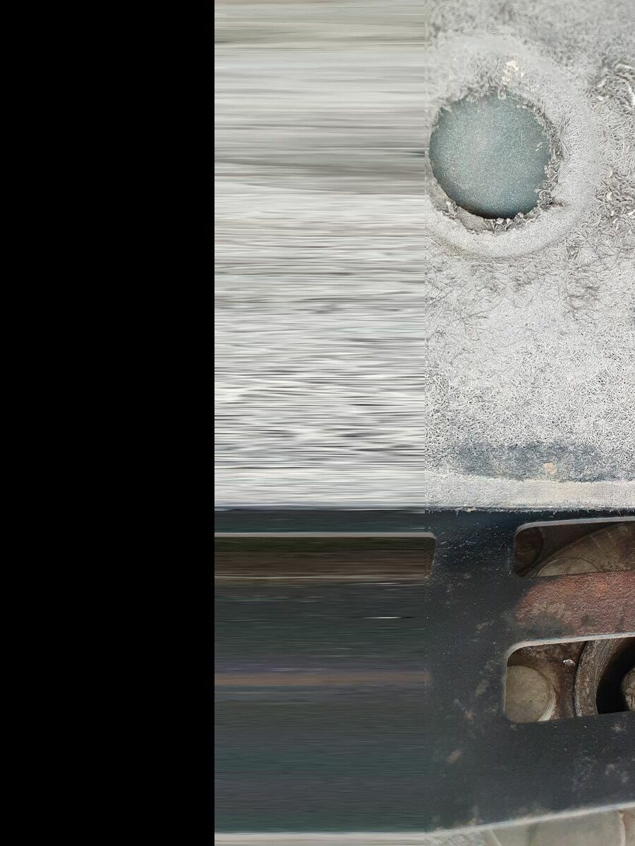

    Hallo, bin seit kurzem stolzer Besitzer einer Pk 50 xl2 .Habe die Woche mal ein Dr 75 mit Sito plus verbaut, lief alles ganz geschmeidig. Nun meine Frage ,wollte das Lüfterrad abmachen, hab mir auch extra ein Abzieher besorgt den man eindrehen kann. Doch leider hat das Lüfterrad kein Innengewinde, kennt das jemand? Ist es vielleicht kein originales Lüfterrad mehr? Mit einem 3-beinigem Abzieher müsste es doch klappen, oder hat jemand einen anderen Vorschlag?
    Danke im voraus Giuseppe

    Mach mal bitte ein Bild von der ganzen Sache.
    Lüfterrad,da wo das Gewinde sein sollte.
    Danke

    Ja, jeder der eine V50 hat. Schau mal ob du den Einstich für einen Sprengring, oder sogar den Ring, am Polrad hast. Wenn ja solltest du auch eine Kragenmutter haben die mithilfe des Sprengrings als Abzieher fungiert. Hat dein Polrad eine Öffnung zur Kontaktkontrolle?
    Mach einfach mal ein Bild.

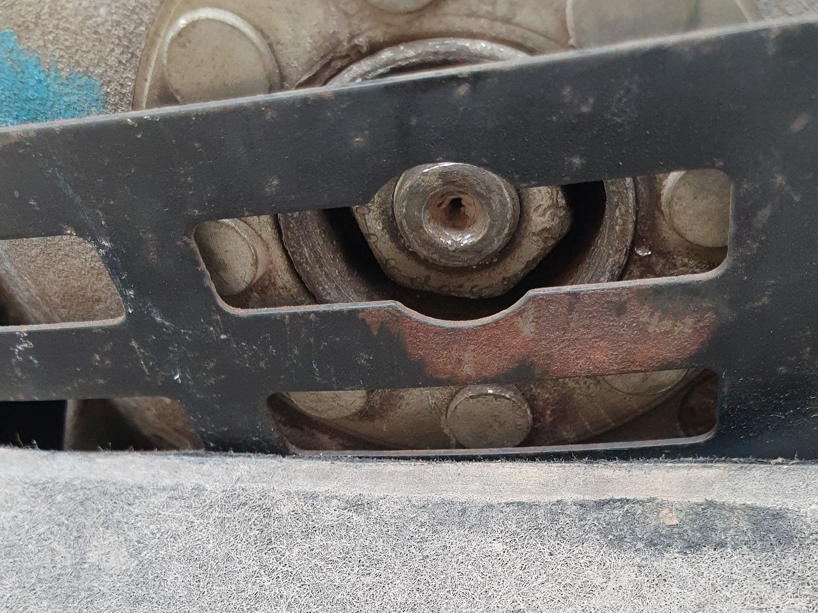

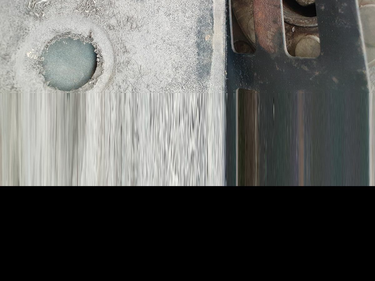

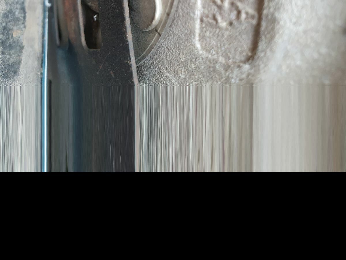

    So hab nun mal Bilder gemacht, bin mal gespannt ob die so reichen

    irgend was klappt nicht mit den Bildern

    Da steht bei den Bildern immer „autoscaled“ im Dateinamen und die Bilder sehen aus, als seinen sie beim Zoomen / Vergrößern oder hochladen verunglückt. Vielleicht mal im Original einstellen?
    Was ich aber erkennen kann ist, dass die Lüfterradabdeckung montiert ist. Hast Du denn schon versucht, den Abzieher an das Innengewinde anzusetzen?

    Ja hab schon versucht den Abzieher drauf zu machen.Hab auch alles sauber geblasen mit Druckluft.

    Ähm, war das Lüftergitter und die Polradmutter jemals demontiert?

    Hast du vorher auch die Mutter entfernt?

    :SlmaoGenau das wollte ich auch fragen, nachdem ich die Fotos gesehen habe...:-2
    Nimm mal ne 19er Nuss und entferne erst einmal die Mutter!

    ist schon klar.hab sie nochmal zusammengebaut, hatte eine dr 75 aufgebaut

    Bei maximaler Vergrößerung des letzten Fotos könnte bei etwa 8 Uhr etwas zu sehen sein, dass ein Gewinde oder Reste davon sein könnte.
    Gereinigt wirde es aber ganz sicher nicht - Ausblasen mit Druckluft ist keine Reinigung...

    Ich habe gerade gestern angefangen meine Pk50 XL2 auseinander zubauen und habe für das Lüfterrad einen M28 x 1,0 Abzieher mit Aussengewinde benutzt. Habe ich für 10€ bei einem Scooter Online Versand in der Nähe von Köln erworben.
    Das Gewinde in meinem Polrad war kaum noch vorhanden - Bremsreiniger, Druckluft und 3-4 Anläufe den Abzieher einzuschrauben haben es dann aber gebracht.

    3 bis 4 Anläufe sind auch nach einer gründlichen Reinigung völlig normal - eindrehen von Hand, zurückdrehen, etwas weiter eindrehen usw..
    Wenn zu früh zum 19er gegriffen wird, gibt es oft Schaden...
