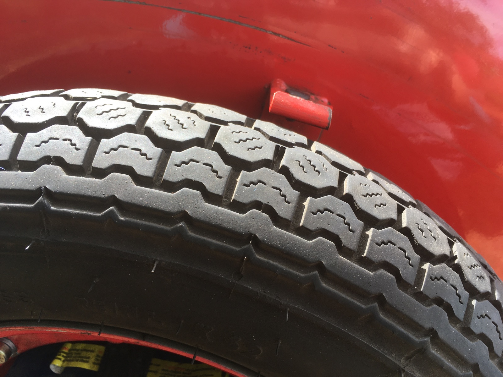

    • May 4, 2020 at 16:19
    Also so sieht das bei mir aus. Da wäre noch Platz für zusätzliche 2mm Profil...
  • ramwold
    128
    21
    PX 80 E LUSSO
    • May 4, 2020 at 16:32
    Genau !! Das ist es!
    Danke Dir!

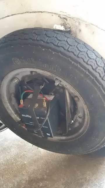

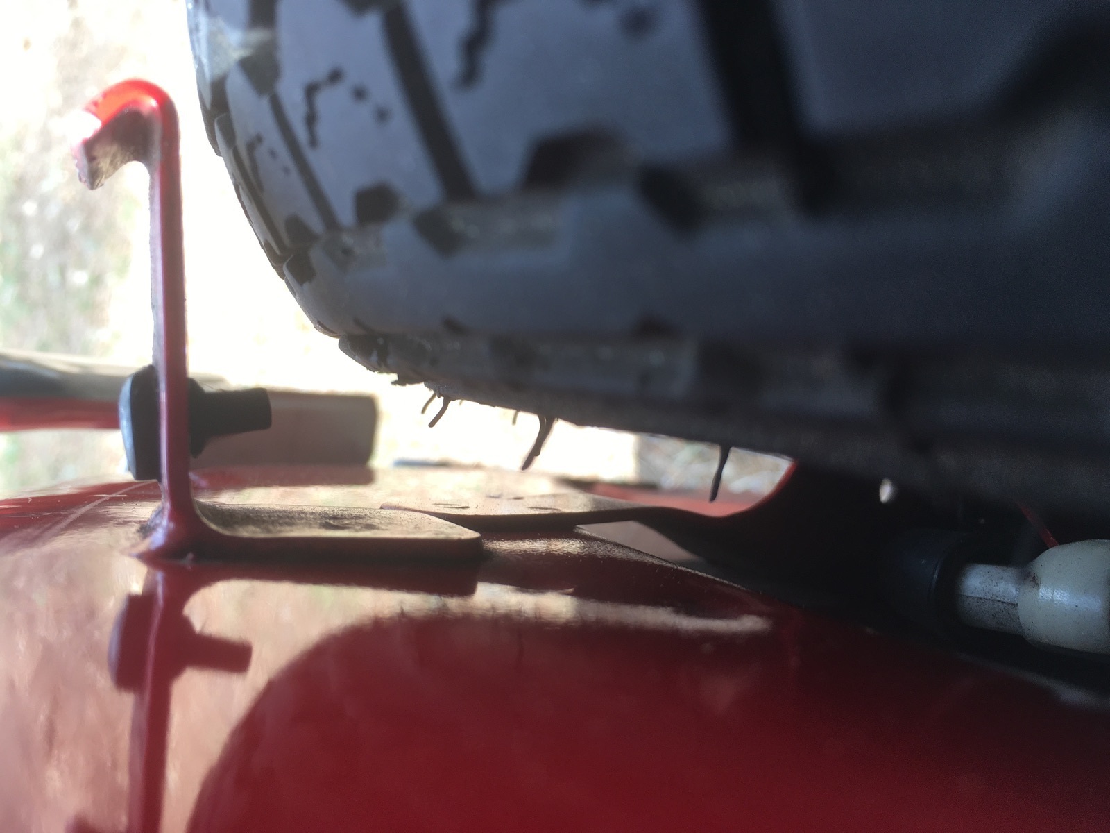

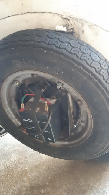

    1,487
    • May 8, 2020 at 17:05
    Hier meine versprochenen Bilder
    Abstand zum Backenfederhalter
    Und entlang des Profils
    Der Reifen - Conti, 3.5 x 10 - ist fahrbereit aufgepumpt
