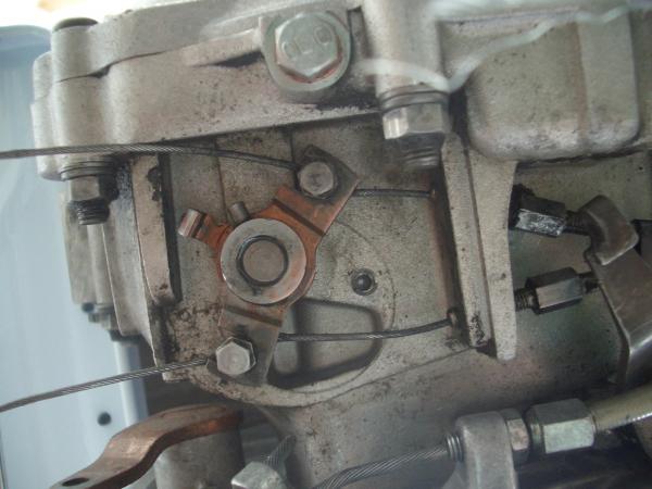

    Züge etwas entspannen und korrekt einstellen, dann sollte das wieder normal funktionieren.
    Ich denke du bist so weit weg von der korrekten Einstellung, dass ein drehen der Schrauben unten zum Einstellen nicht ausreicht...

    Hier ein Bild wo du die Züge einstellen kannst.
    Vorher evtl. die schwarze Abdeckung abschrauben

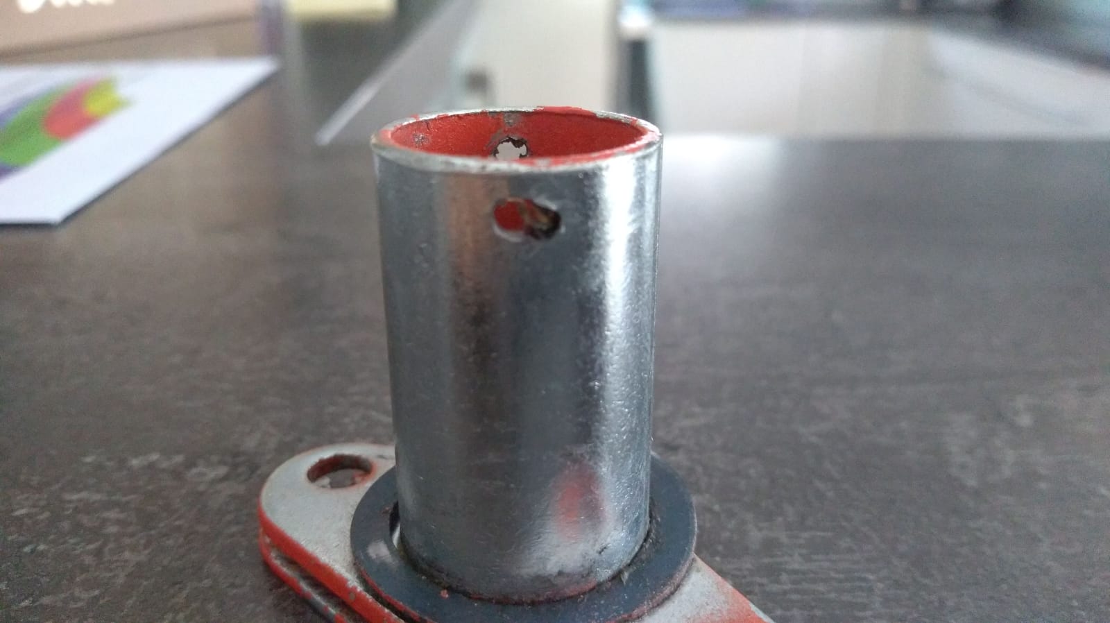

    Hallo zusammen, habe das Schaltrohr jetzt nochmal ausgebaut weil ich bemerkt habe wenn ich am Schaltrohr versuche zu schalten das sich die Schaltrolle kein Stück bewegt, ausgebaut sehe ich das dann, sieht so aus als wäre das Loch für den Befesigungspin ausgeschlagen? Wie geht sowas? habe jetzt mal eine neue bestellt schaue ob dass das Problem ist..

    Habe die Schaltrolle jetzt ausgetauscht und alles nochmal halbwegs eingestellt!
    Sie lässt sich jetzt VIEL BESSER schalten als davor.
    Manchmal hakt sie ein wenig, liegt vermutlich noch an der fein Einstellung welche noch nicht gemacht wurde.
