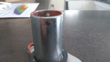

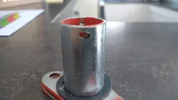

    Hallo zusammen, habe das Schaltrohr jetzt nochmal ausgebaut weil ich bemerkt habe wenn ich am Schaltrohr versuche zu schalten das sich die Schaltrolle kein Stück bewegt, ausgebaut sehe ich das dann, sieht so aus als wäre das Loch für den Befesigungspin ausgeschlagen? Wie geht sowas? habe jetzt mal eine neue bestellt schaue ob dass das Problem ist..

    • May 12, 2020 at 16:36
    So hallo miteinander!
    Habe Neuigkeiten!
    Habe die Schaltrolle jetzt ausgetauscht und alles nochmal halbwegs eingestellt!
    Sie lässt sich jetzt VIEL BESSER schalten als davor.
    Manchmal hakt sie ein wenig, liegt vermutlich noch an der fein Einstellung welche noch nicht gemacht wurde.
