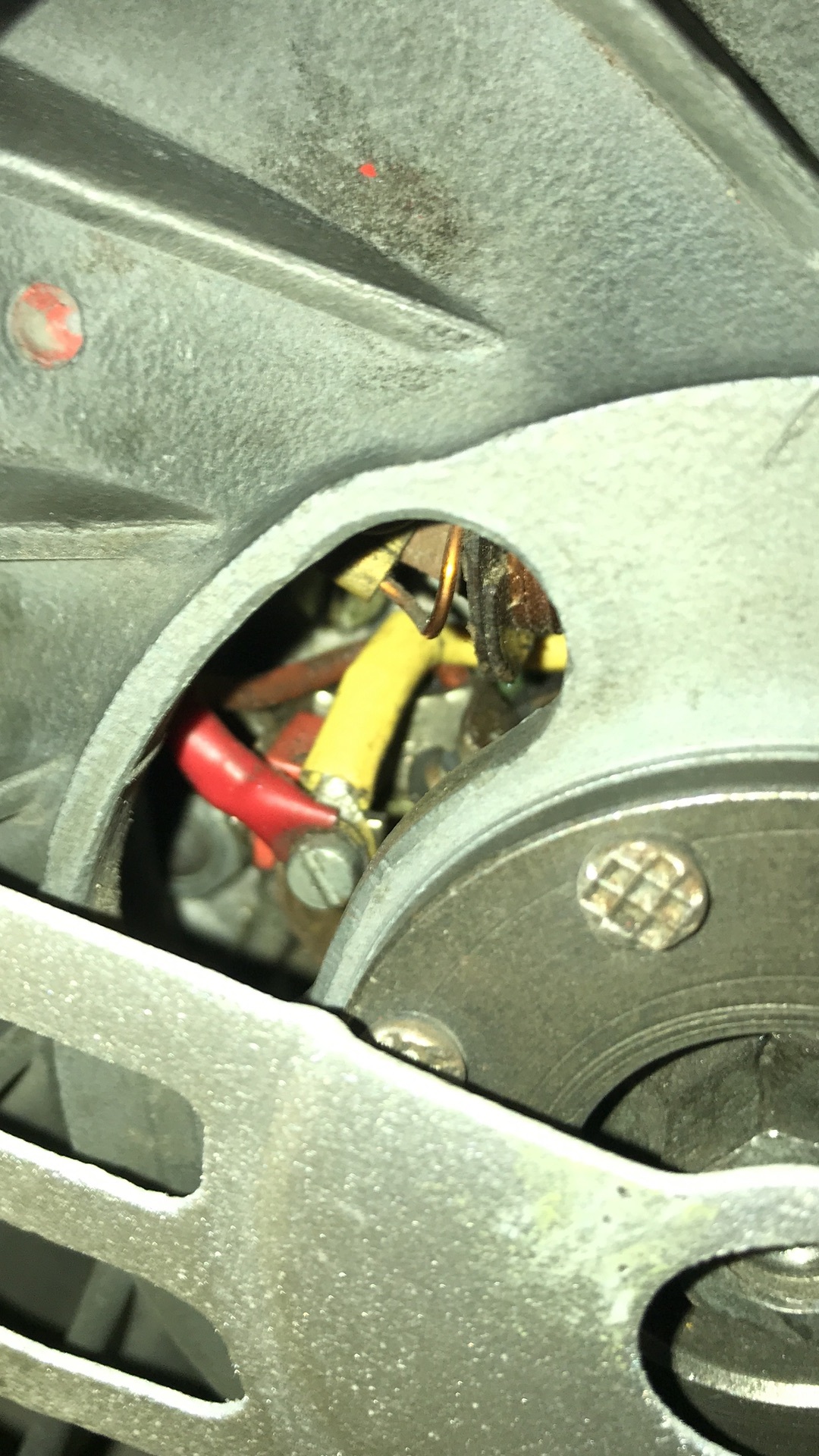

    Ist im Lüfterrad eine Öffnung mit einem Gummiproppen? Dann ist es wohl eine Kontaktzündung.
    Hast du eine aussenliegende Zündspule mit 4 Kabeln dran, dann ist es eine elektronische Zündung. Stelle doch mal ein Bild ein...

    • May 9, 2020 at 11:39
    muss ich mit dem handy machen, am PC finde ich die Funktion nicht wie man das hochladen kann.
    reicht ein einfaches foto von außen?

    • May 9, 2020 at 11:43
    Kann leider Nur das Bild aktuell hochladen!
    Muss zuhause ein besseres machen! vielleicht reicht es ja aus!

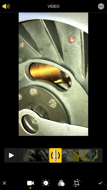

    • May 9, 2020 at 22:29
    Kannst du mir sagen ob die elektronisch oder Kontaktzündung hat anhand vom Foto?

    • May 9, 2020 at 23:21
    Is Kontaktzündung
