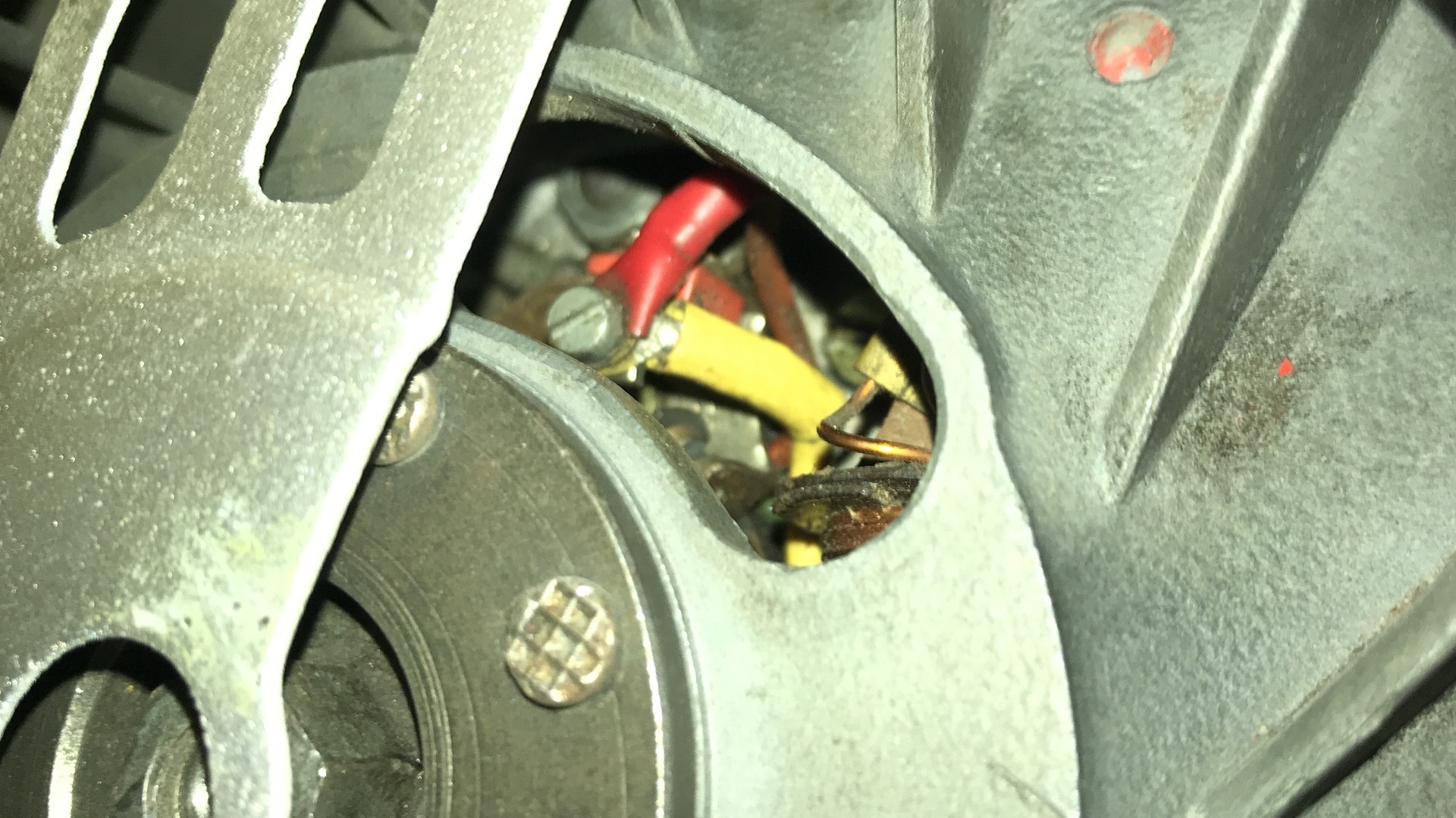

Brauche einen rat,
Ich kenne mich an Autos super aus, mache fast alles selbst, aber an Vespas habe ich noch nIe geschraubt, würde mich aber dran wagen wollen!
Zum Problemkind ist eine 50N Spezial mit 75er Motor Umbau vom Vorbesitzer (was da rein gekommen ist keine Ahnung, der Vorbesitzer hatte die selbst so gekauft).
Der Motor springt im Kalten Zustand super an, läuft dann auch rund und sauber ohne abzusaufen.
Nach längerer Fahrt ist mir neulich aufgefallen, muss ich mich fast Tot treten bis die wieder angeht.
Der kleine Kontacktschalter rechts. seitlich am Griff zum ausmachen vom Motor ist es nicht. (Der hat mir neulich erst ein Streich gespielt)
Benzinhahn mache ich auch bei jedem stop zu
Zündkerze hat guten Funken...
Vergaser sifft etwas, und am Zylinderkopf ist auch Öl feucht zu sehen...
Wie gehe ich am besten vor, was kann ich zuerst prüfen?
