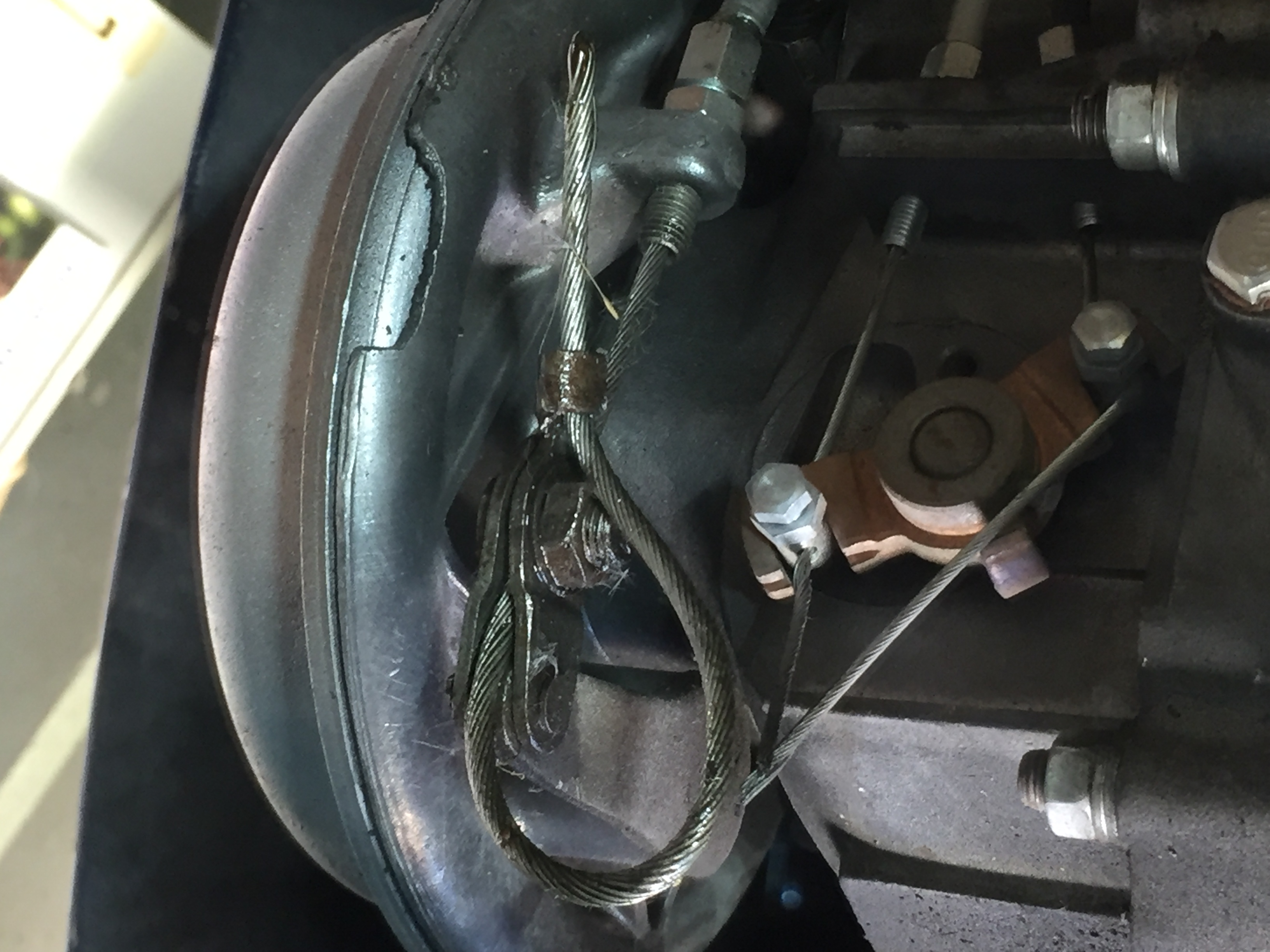

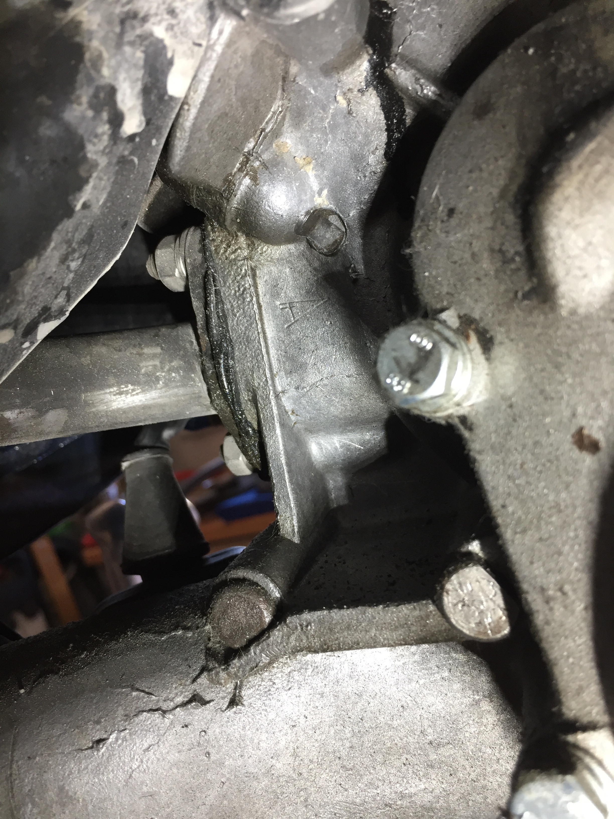

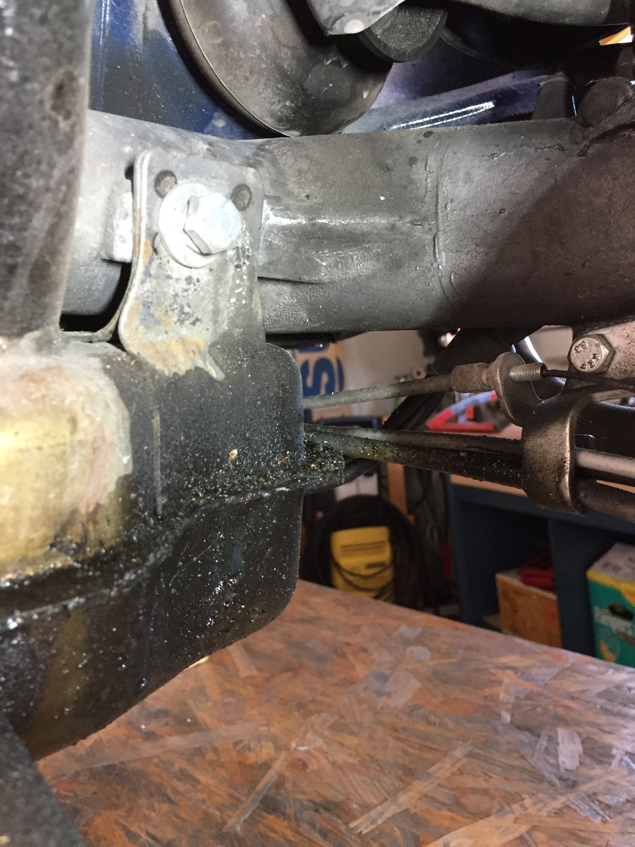

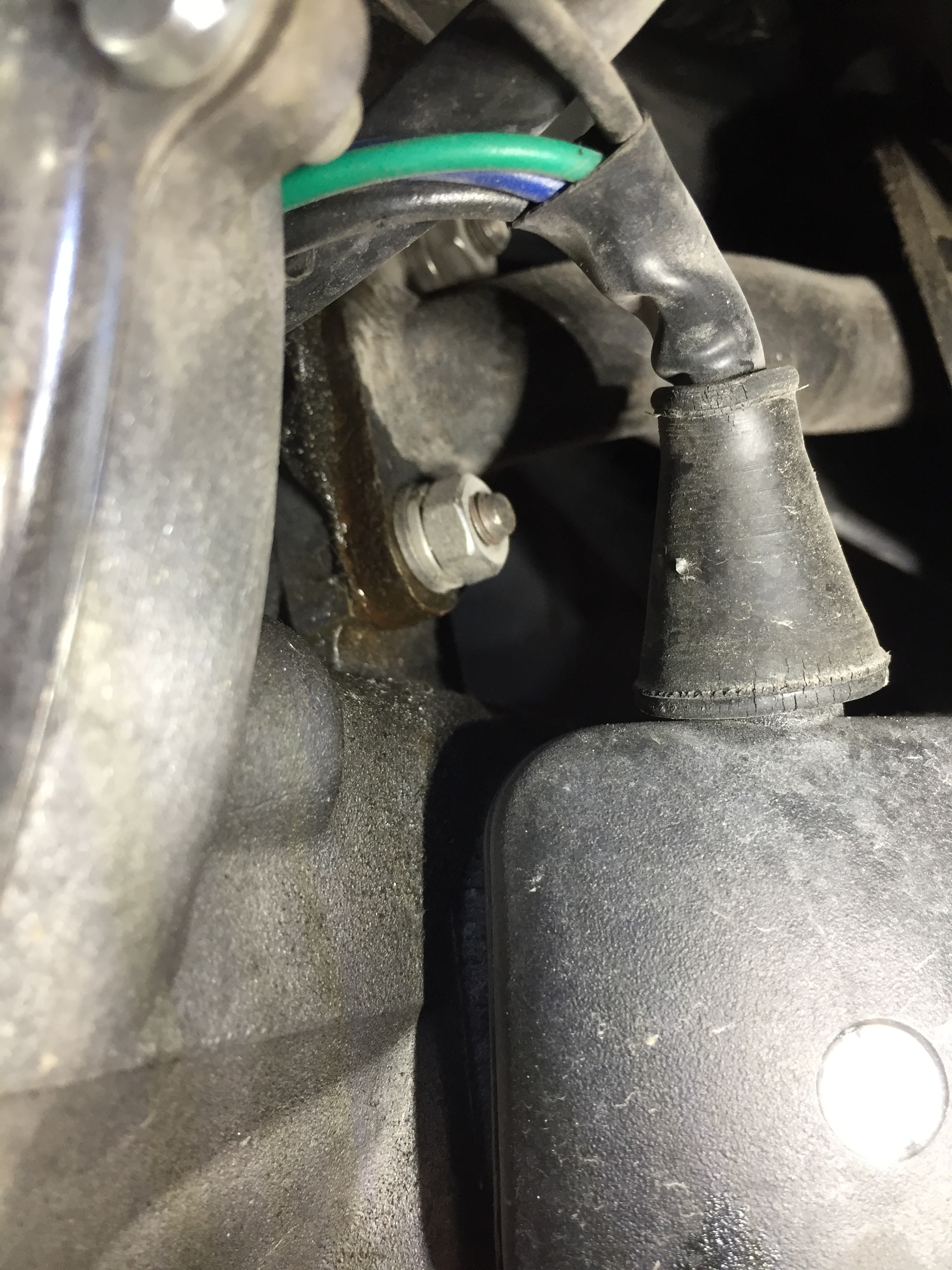

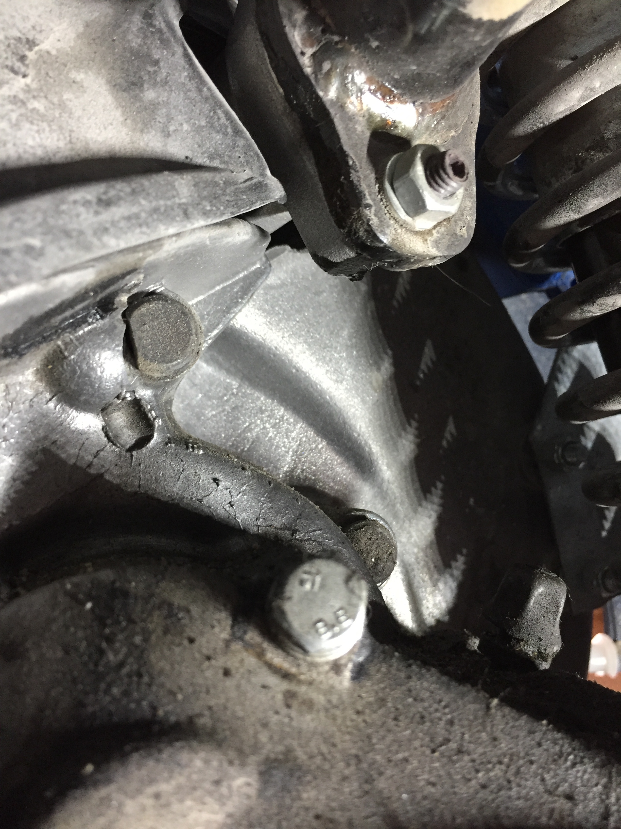

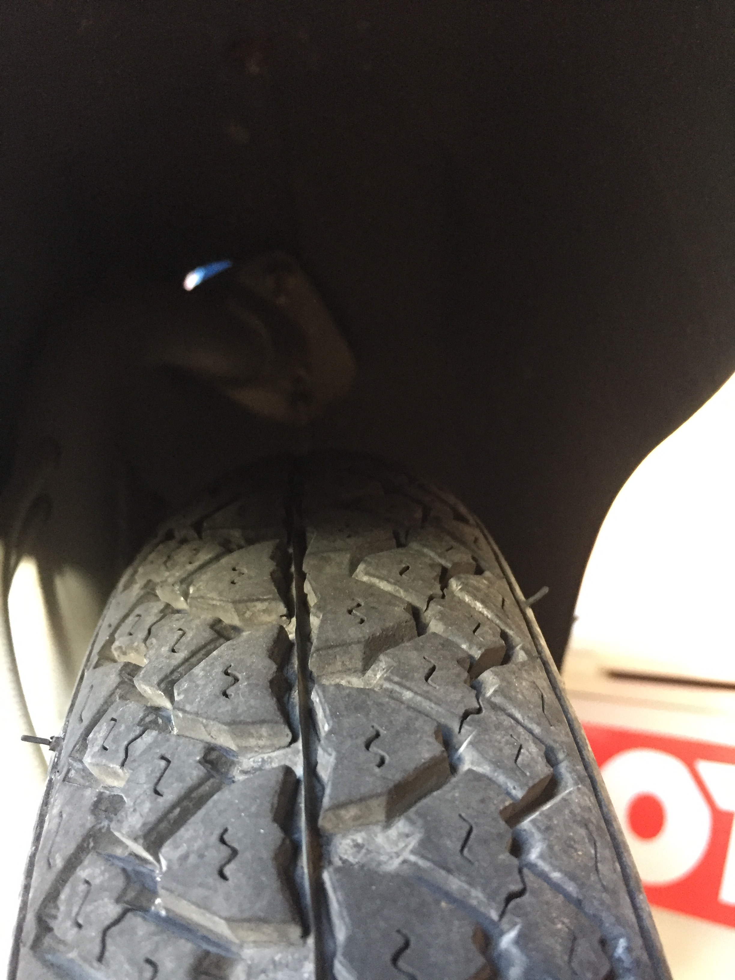

    Bekannter bat mich, mal unter seine 700km gelaufene 50er zu schauen, da alles voller Öl sei.
    Kauft sie letztes Jahr bei einem Händler in der Nähe, die nur „hochwertige Qualitätsrestaurierungen aus Italien“ 😳👍verkaufen, aufgrund des Alters wird scheinbar von vornherein Gewährleistung ausgeschlossen 😳

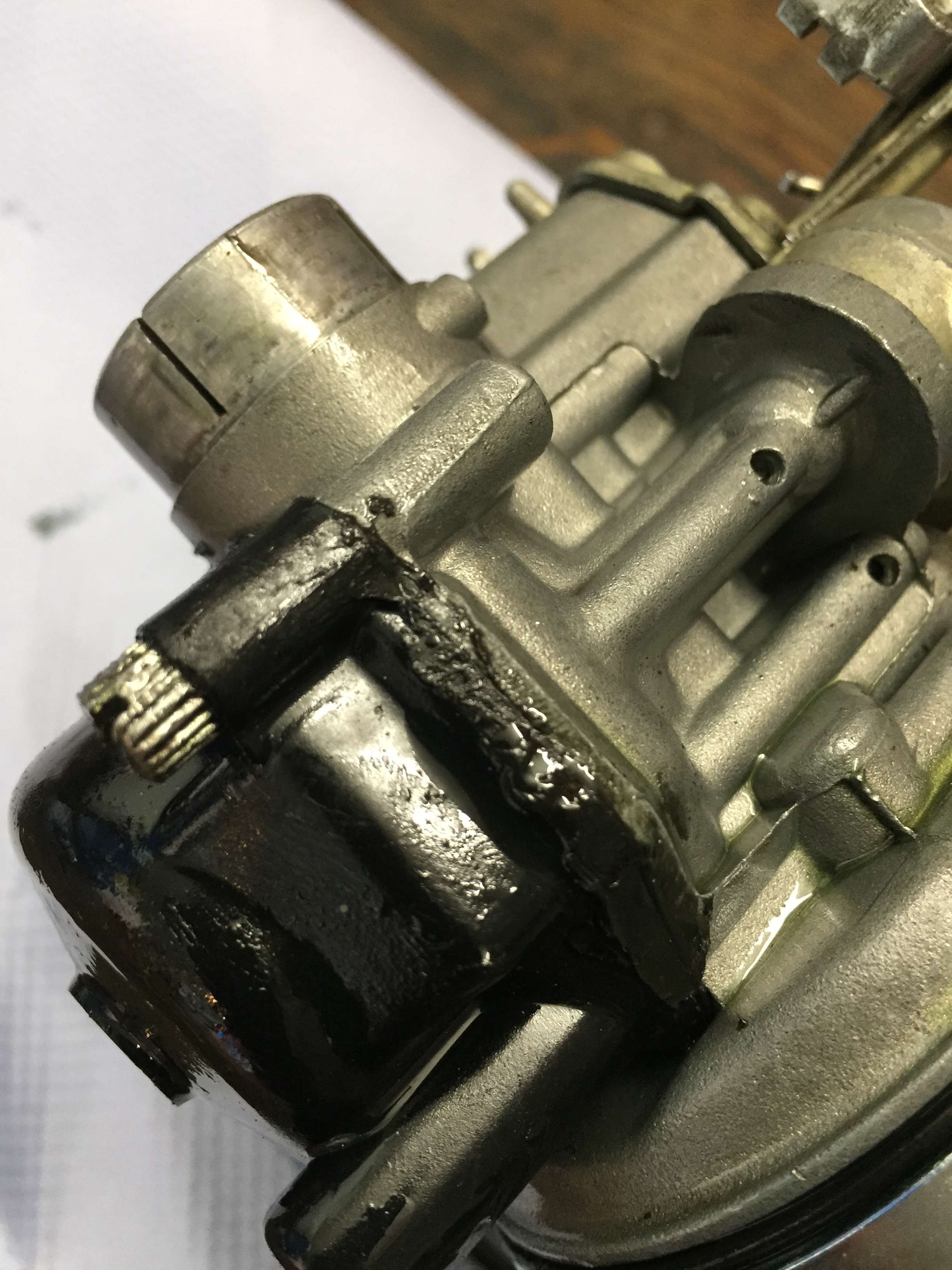

    Den Bildern nach würde ich den O-Ring vom Kupplungshebel Verdächtigen, jedoch auch aus dem Ansaugstutzen tropft frisches Öl
    Auf was tippt ihr, bzw wo würdet Ihr anfangen, hab nämlich keine Lust, den Motor komplett zu zerlegen
    Anbei Impressionen einer seit einer hochwertigen Restauration aus Italien 700 km gelaufene 50😳

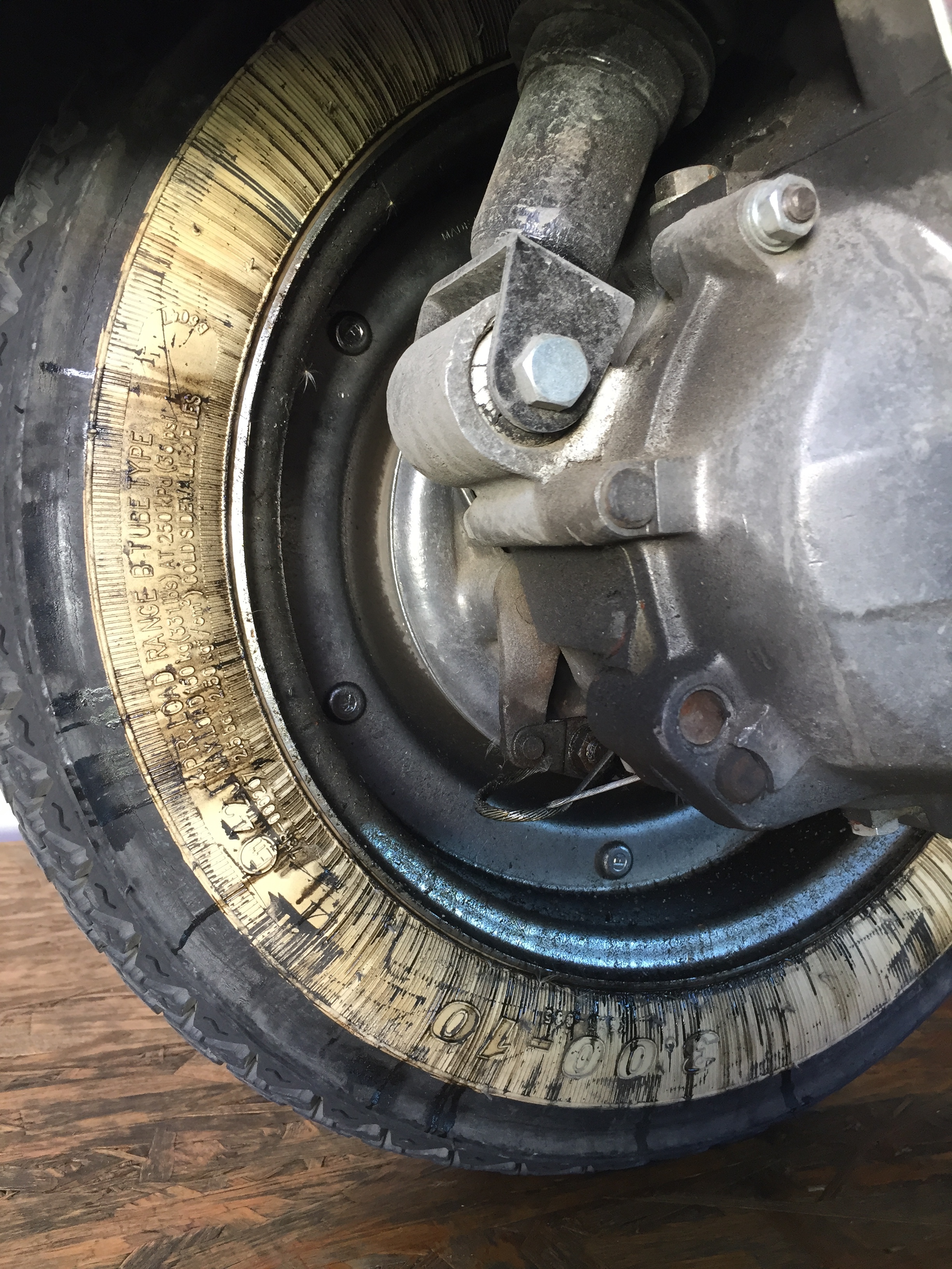

    Was ist das im vierten Bild? Etwa ein Riss?
    Ausbruch an der Bremsankerplatte.
    Ich würde den Dichtring unter der Bremstrommel verdächtigen.

    Kupplungshebel O Ring ,Simmerring, Kupplungsdeckeldichtung...
    Kann alles sein.
    Mach mal diese Deluxe Restauration sauber und fahr mal ein paar Kilometer.
    Dann siehste wo es her kommt.
    Und irgendwie gibt's keine hochwertigen Restaurationen aus Italien. Hier in Deutschland zumindest. Die behalten sie selber.

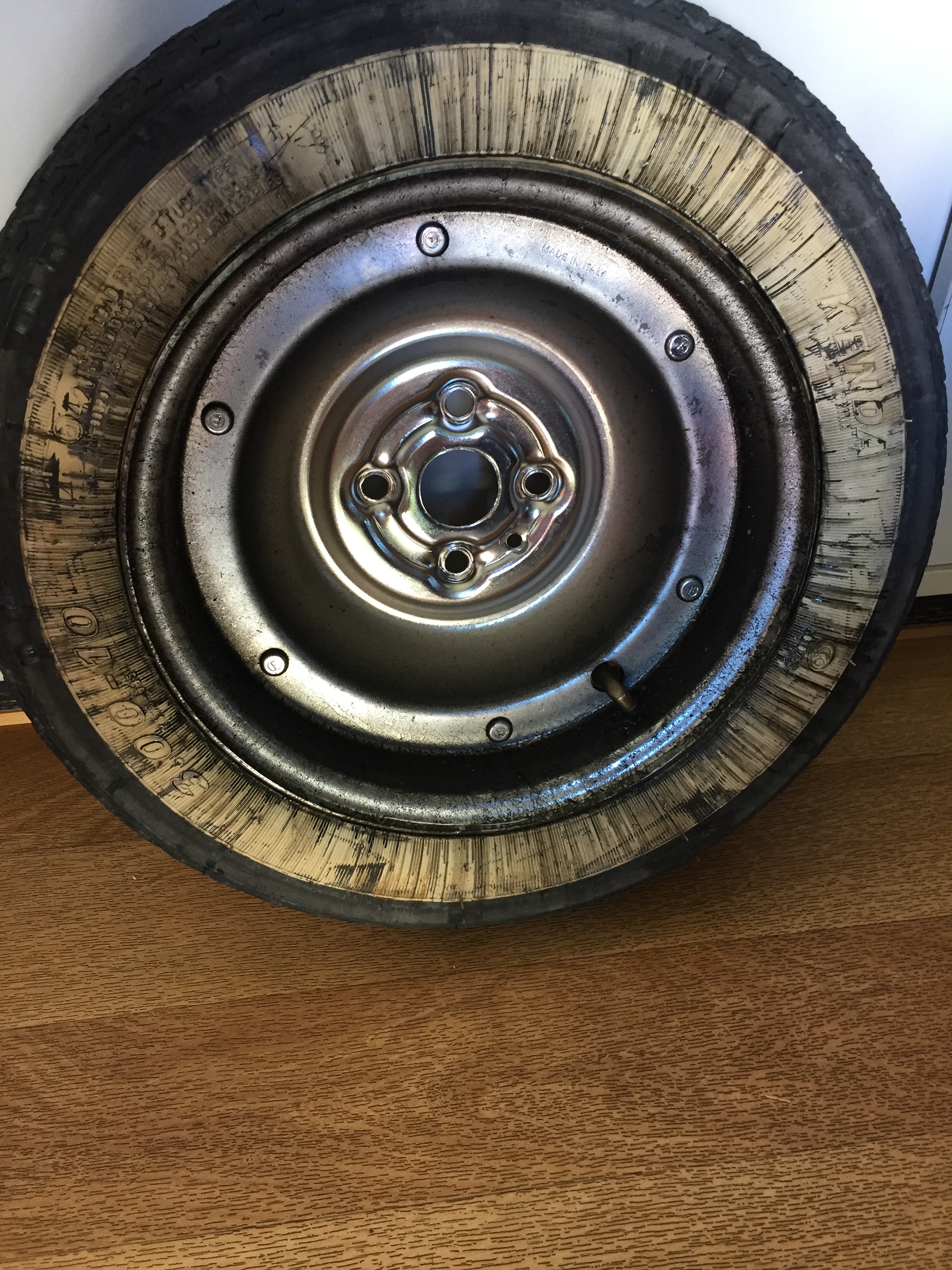

    Komisch finde ich nur das die Außenseite auch ölig ist

    Danke schon mal für Eure Antworten;
    Bremsankerplatte hat einen Ausbruch; an der Unterseite jedoch trocken;
    Da muss von oben nach unten scheinbar alles gemacht werden;

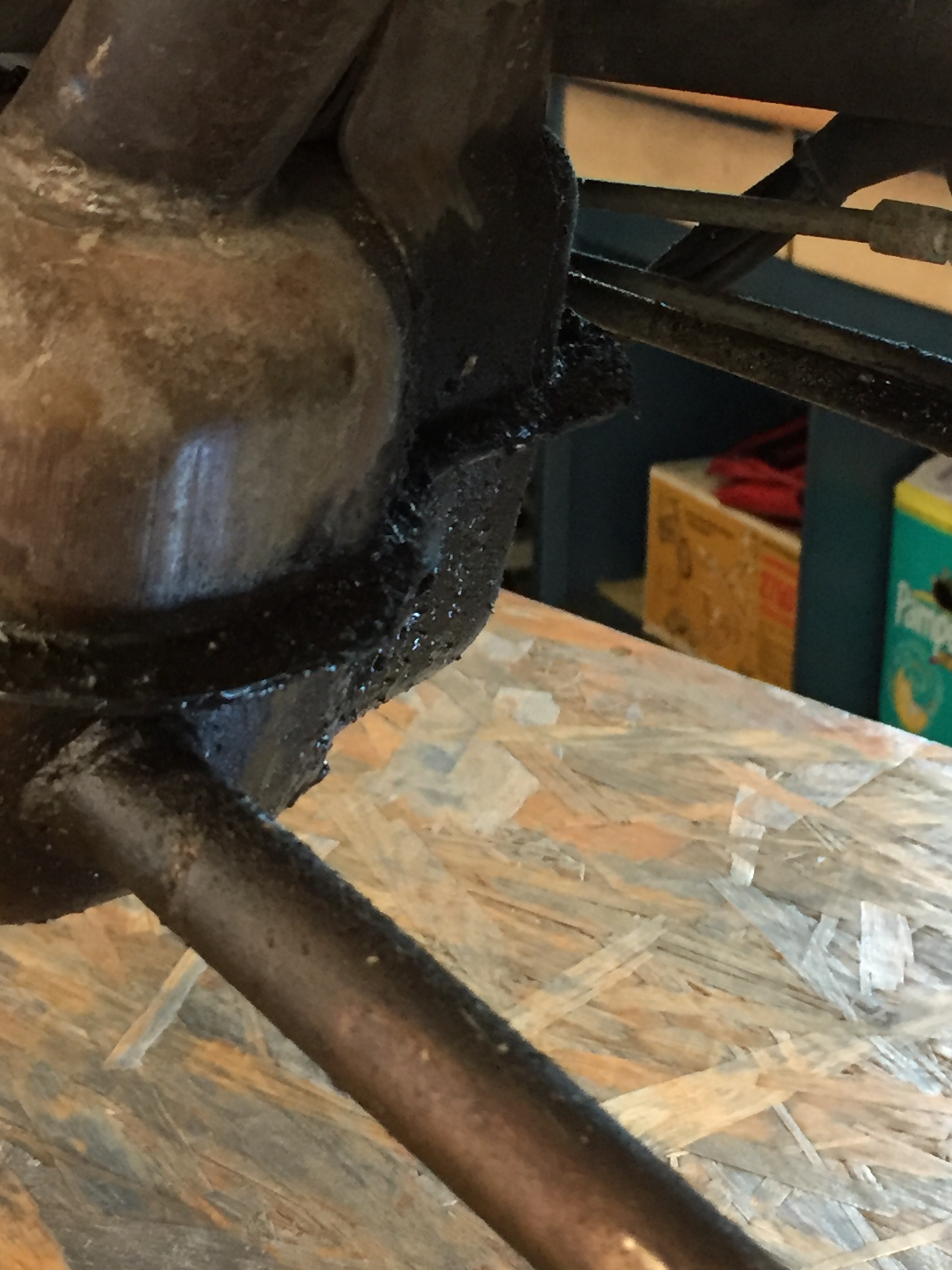

    Vom Zylinder siffts raus, auch von Krümmer/Auspuff, Vergaser muss eh raus, der glänzt auch vom vielen Öl, auch den abdichten, Ansaugstutzen ist dick mit Dichtmasse eingeschmiert, dann noch Kupplungsdeckel und O Ring Kupplungshebel, dann kommt’s auf den Simmerring und Dichtung Bremsankerplatte auch nicht mehr drauf an😳

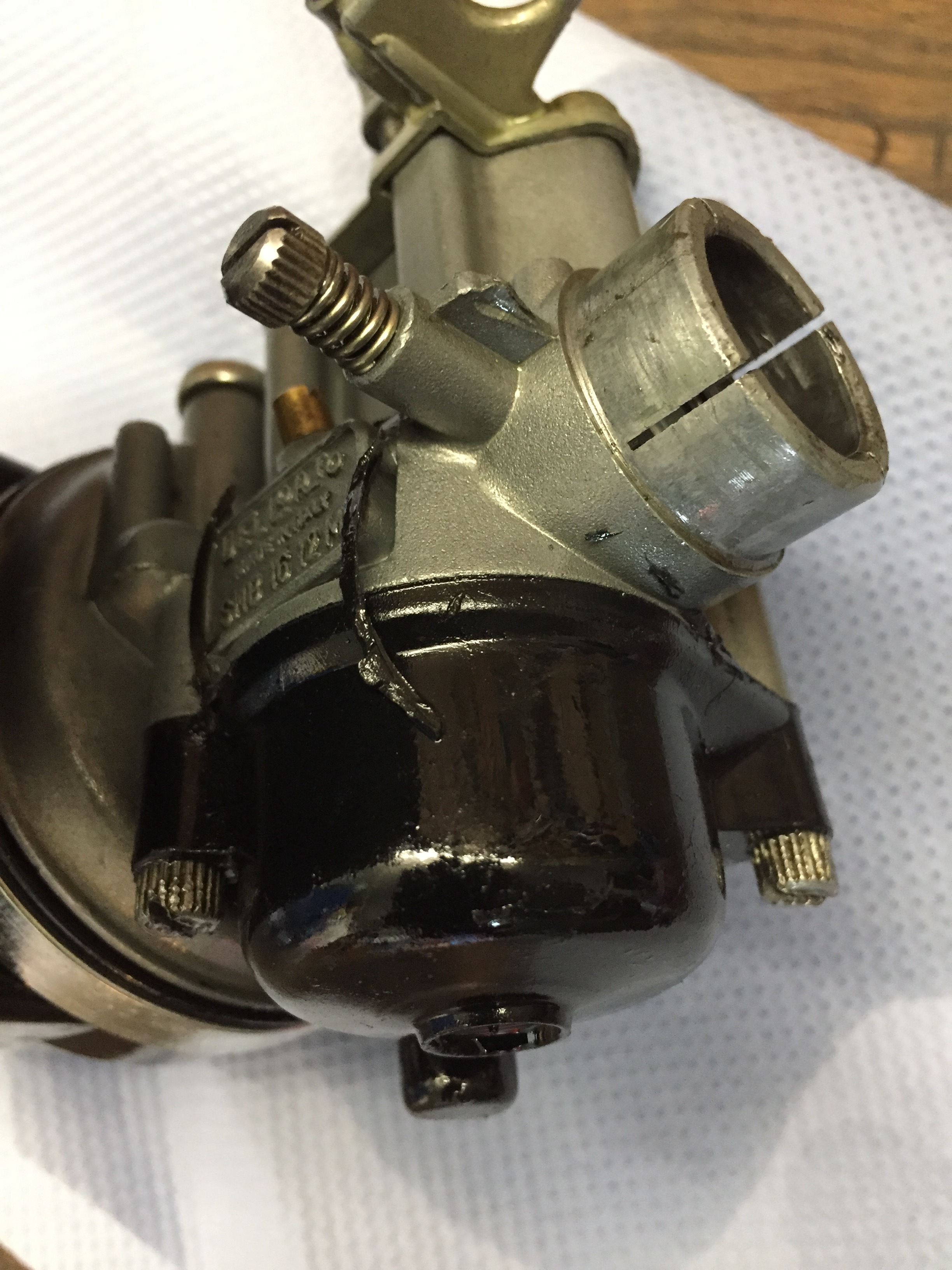

    Sogar der Vergaser wurde mit Dichtmasse behandelt😀

    Ist das ne Spange auf den ersten Foto?
    • May 20, 2020 at 21:22
    und ne Leerlaufschraube als Schraube für die Vergaserwanne !
    Respekt
    1,994
    6,039
    770
    Oberbayern
    • May 20, 2020 at 21:59
    ne, ist keine Spange, ist abgefallene Dichtmasse||

    4 Kiloeuronen, da kann man schon etwas Dichtmasse erwarten. Warum am Gaser damit sparen.
    Eigentlich sollte man den Motor öffnen und gleich alles kontrollieren, oder?
    Bei den Bildern ist es doch eher unwahrscheinlich, daß die inneren Verschleiß-Kandidaten getauscht worden sind, wenn nichtmal eine neue Gaserdichtung spendiert wurde...
