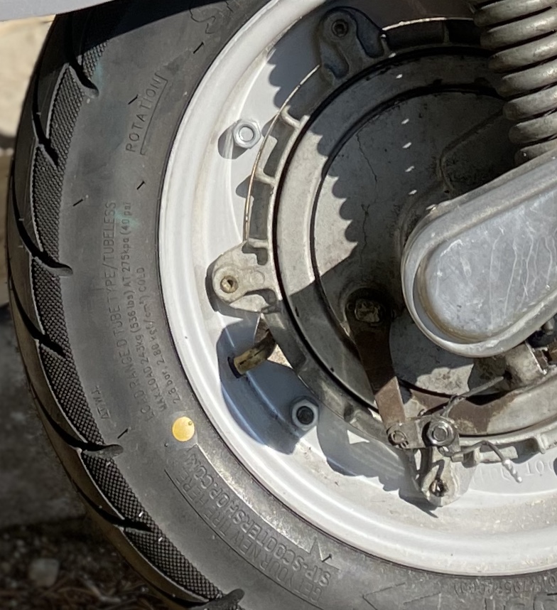

    v50R Baujahr '74, "9 Zoll Felgen

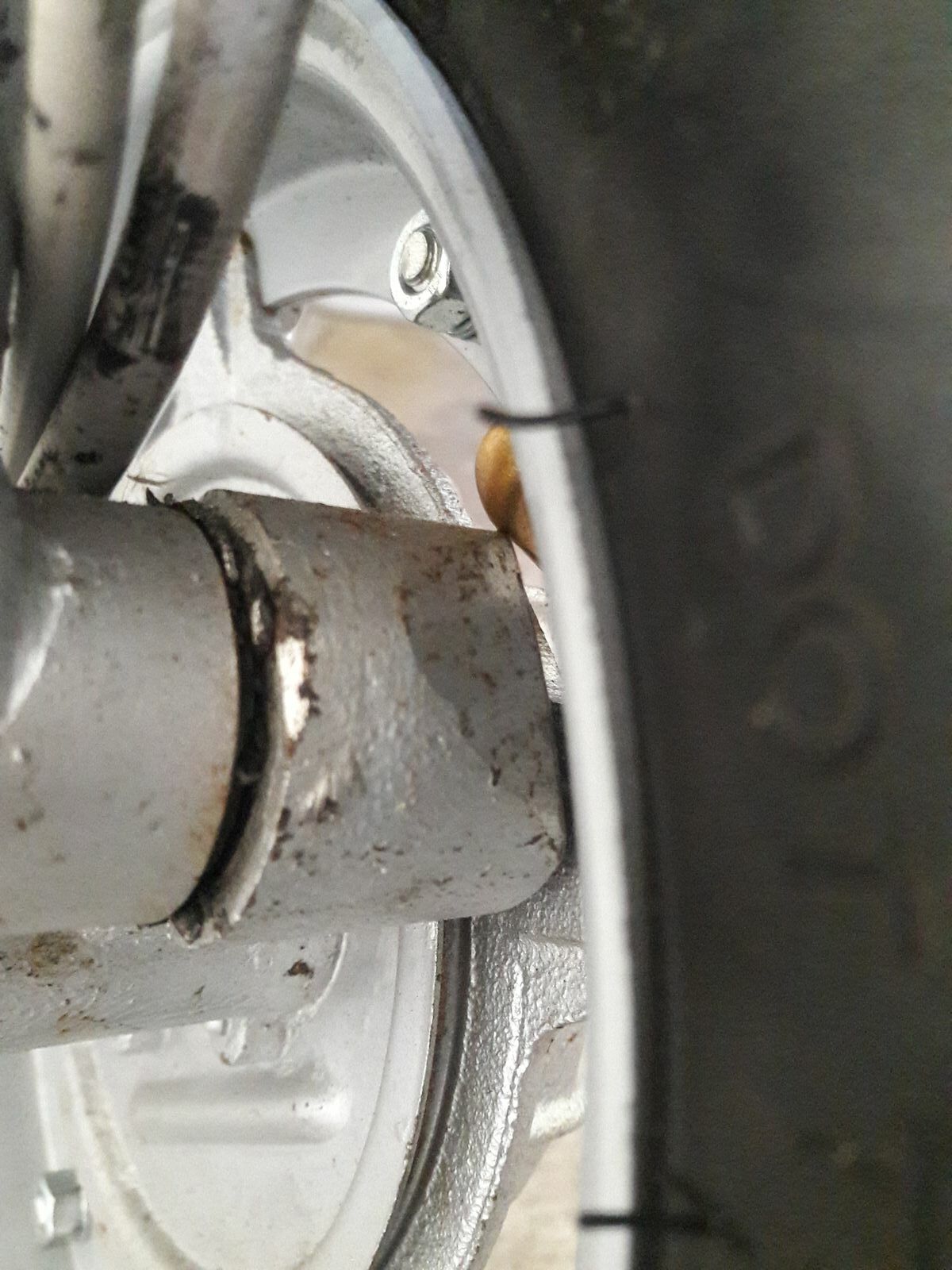

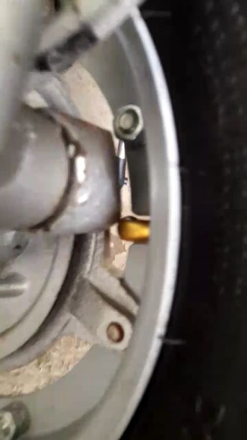

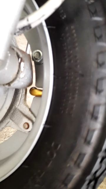

    Bei der Vespa stößt das Ventil (Winkel) am Federbein/Gabel an! Hat das jemand schonmal gesehen? Könnte es möglich sein, das für dieses Model nur 10" Źoll gehen? Wenn man zwischen den 9 oder 10 Zoll wechselt, muss Mann dann auch was an der Feder/Aufhängung ändern?

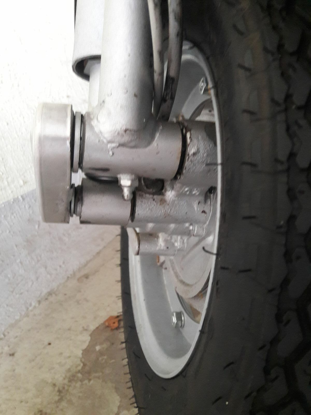

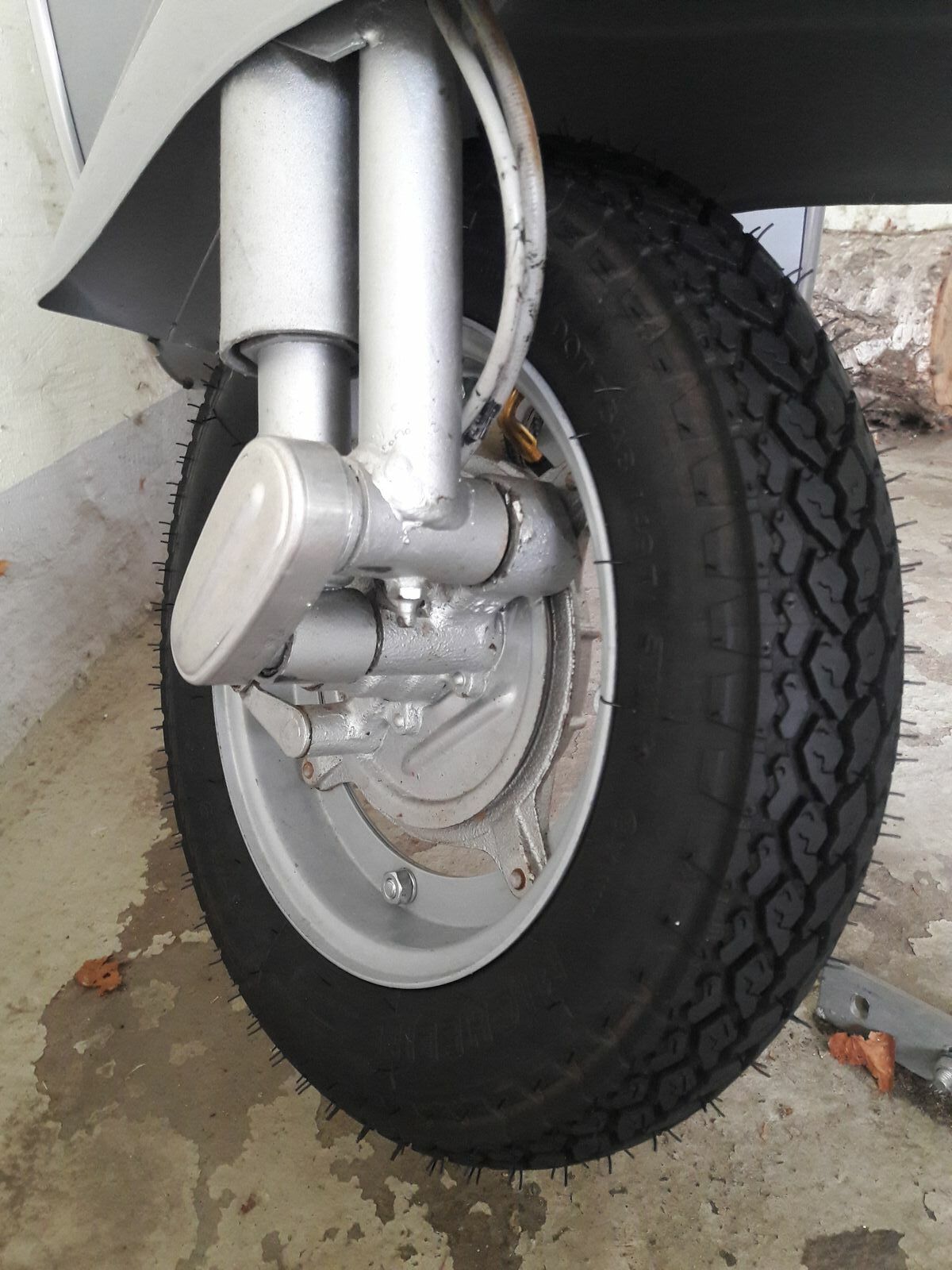

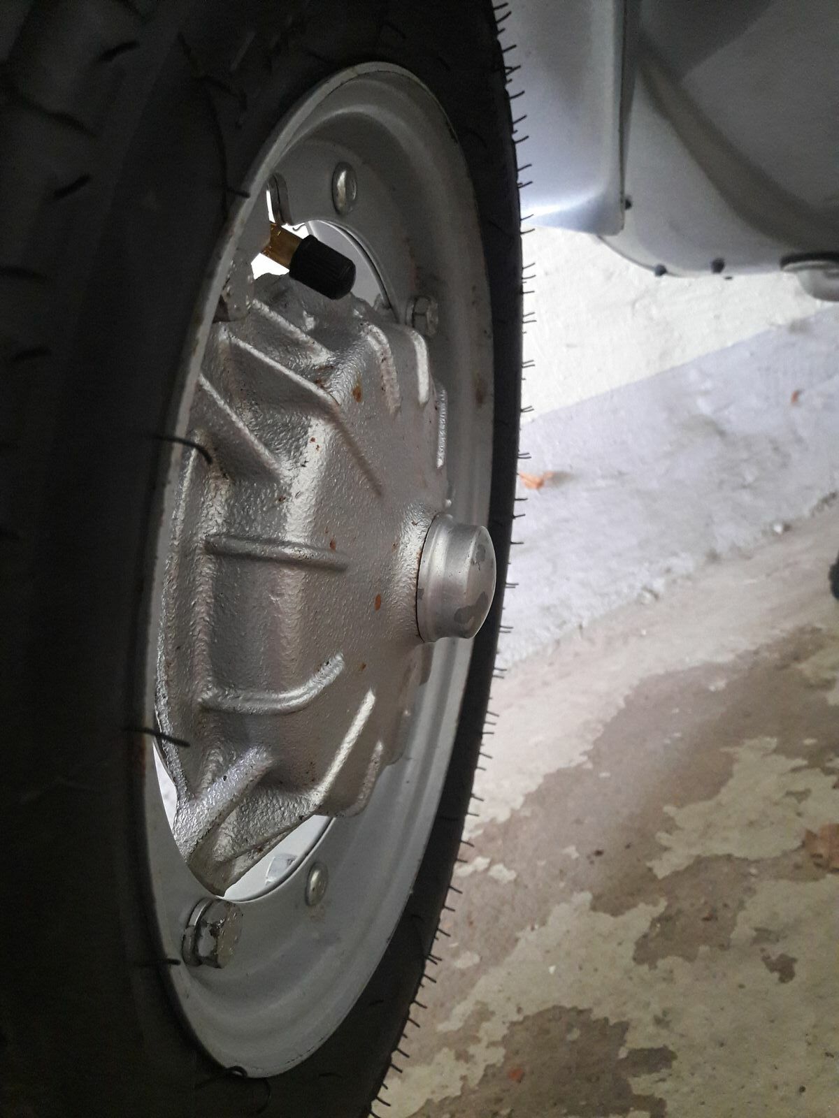

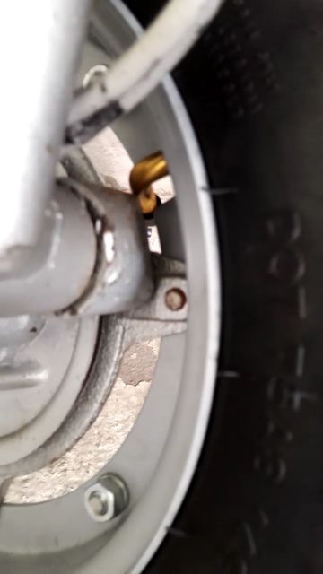

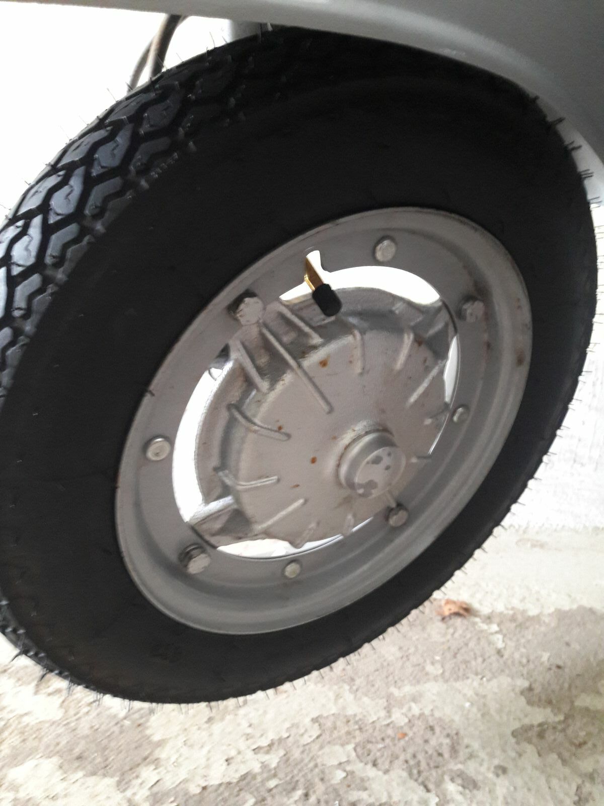

    Ich hätte gerne mal ein paar vernünftige Bilder. Totale, einmal Rad links, einmal rechts...

    • June 6, 2020 at 18:54

    • June 6, 2020 at 19:03

    • June 6, 2020 at 19:15
    Zitat von Pat91
    Sitzt das Ventil eventuell nicht gerade im Loch in der Felge?
    Anderes Modell, aber so sollte das Ventil sitzen.

    • June 6, 2020 at 19:17
    Vielleicht kannst du mit "Vorsicht!!" , Gefühl und Spucke, den Winkel vom Ventil auf 90 Grad drücken! Würde ich auf jeden fall probieren, geht im schlimmsten Fall nur der Schlauch kaputt ! Kannst nur gewinnen ;)

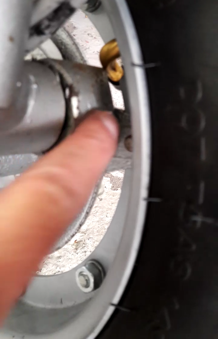

    • June 6, 2020 at 19:39

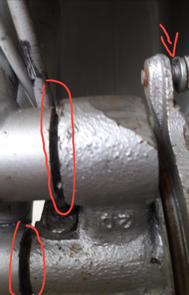

    Hier bei den Kreisen ist ziemlich viel Abstand. Wenn man das Lager und die Dichtungen neu macht vielleicht? Gibt es eigentlich 9 oder 10Zoll Schwingen? Oder ich probier vielleicht eine Unterlegscheibe in die Innenseite der Felge und fädel das ventil durch, so kommt es vielleicht nicht so weit raus!

    • June 6, 2020 at 19:41
    Sitzt optisch Perfekt. Keine Möglichkeit in irgend eine Richtung zu biegen oder ziehen
