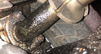

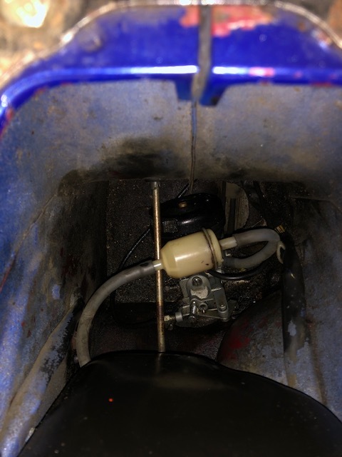

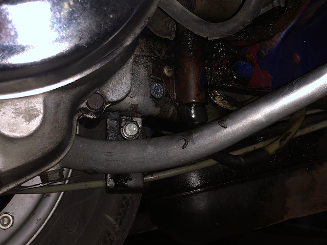

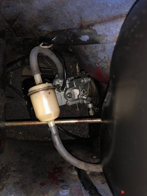

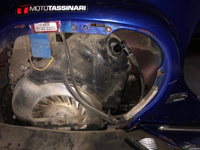

    Hallo liebe Vespa-Liebhaber,
    ich bin neu hier und habe mir vorgestern eine Vespa gekauft: PK 50 XL2 Bj.1992.
    Ich bin noch etwas rumpelig beim schalten, da ich sonst eine Schwalbe mit Fußschaltung fahre...Sobald ich in den zweiten Gang geschaltet bekomme geht es problemlos auf den dritten und auf den vierten Gang und die Vespa fährt auch ordentlich.
    Mein Problem: der Motor dreht sporadisch beim schalten in den Leerlauf extrem hoch. Ich mache den aus und wieder an, läuft wieder normal. Es ist jedoch äußerst gefährlich beim fahren, deswegen muss ich mich darum kümmern.
    Ich hänge ein paar Fotos...Vielen Dank im Voraus für eure Kommentare und Tipps! klatschen-)
    P.S: mind. einer wird bestimmt sagen "schmeiß den Benzinfilter da raus" :D Ja, das habe ich vor, ich warte noch damit ich eine Sammelbestellung mit benötigten Teilen machen kann. Gerne kommentieren, was im ersten Blick auffällt.
    LG,
    Ufi

    Herzlich willkommen hier im Forum !!
    Zu deinem Problem kannst du gerne mal oben rechts in der Suchfunktion ( Lupe ) das Wort Falschluft eingeben. Dazu gibt es sehr viele Beiträge, die sich mit deinem Problem befassen.
    Um eine erste Überholung des Motors, bzw. Behebung des Problems anzugehen würde ich folgendes machen:
    Einen Vergaserdichtsatz, eine Dichtung zwischen Ansaugstutzen und Motor ( wahrscheinlich 3-Loch ),
    einen neuen Benzinschlauch, 2-3 Dosen Bremsenreiniger ( braucht man immer ) und einen neuen Benzinschlauch besorgen.
    Alle diese Teile bekommst du bei http://www.scooter-center.com oder bei http://www.sip-scootershop.com oder bei ...Eisen Karl :)
    Wenn Du Bremsenreiniger schon zu Hause hast, kannst du den Motor auch so schon mal testen.
    Starte ihn, lass ihn warm laufen und dann sprühst du mit dem Bremsenreiniger auf den Bereich, wo der Vergaser auf den Ansaugstutzen kommt und auf den Bereich, wo der Stutzen an den Motor geht.
    Je nachdem wie der Motor reagiert, also ob er ausgehen will / aus geht, oder nicht, weist du, wo der Motor Falschluft zieht.
    Und dann: hier wieder melden !

    Einer der Tipps, die bald kommen werden, ist, nimm den Benzinfilter raus. Sofern dein Tank nicht innen gammelig ist, reicht ein passend kurzer Schlauch und einfach nur der Weg nach unten für die Spritversorgung.

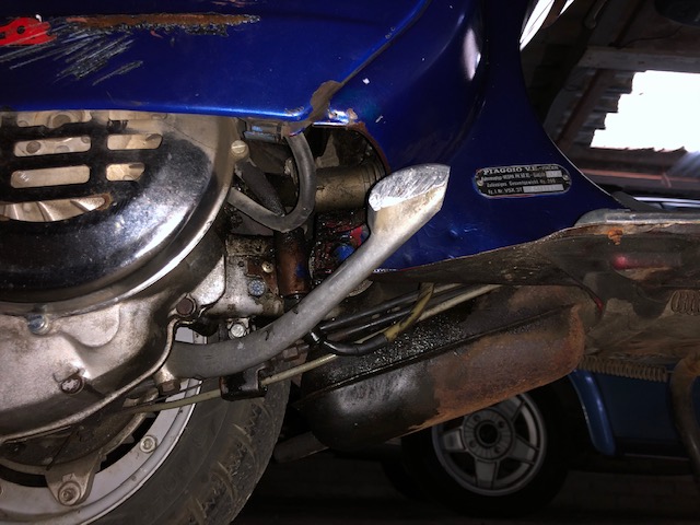

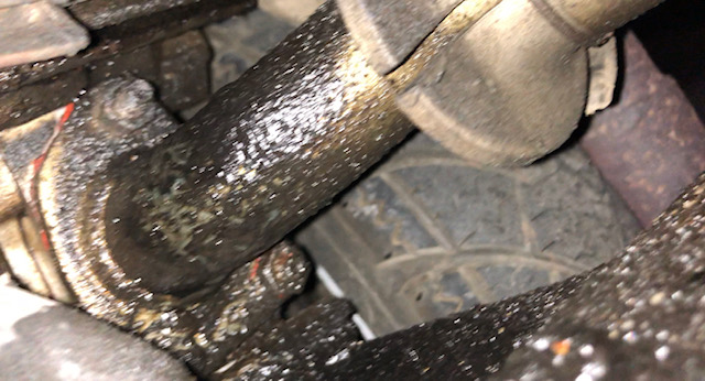

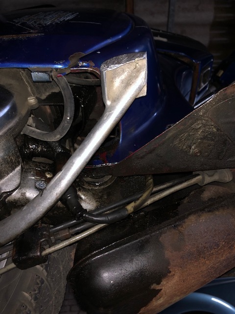

    Zylinder an Kopf und/oder Fuß undicht sehe ich als mögliche Fehlerquellen, da wahrscheinlich der Ölsiff von der Kühlluft nach vorne geblasen wird.

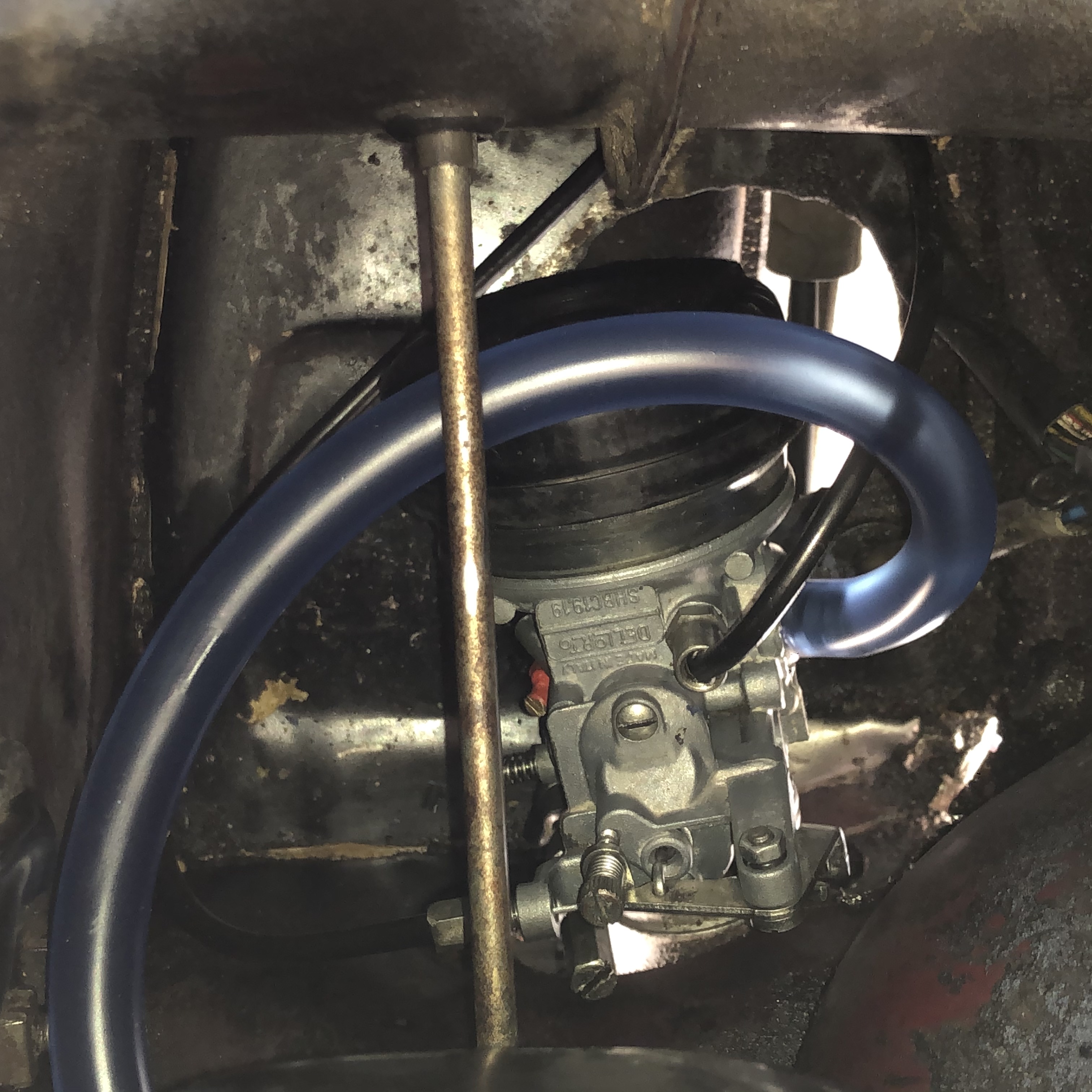

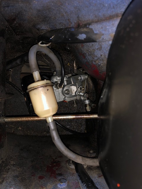

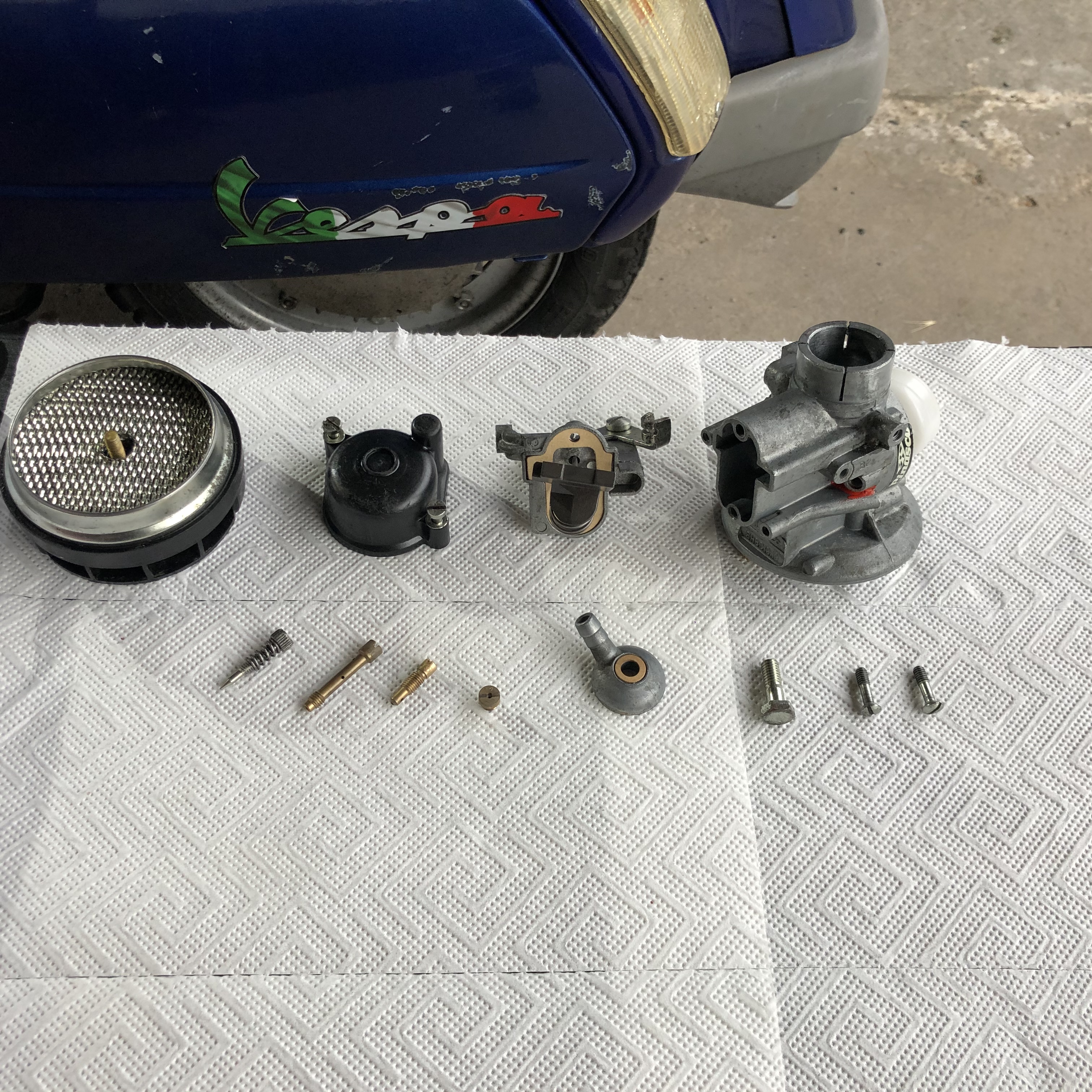

    Ich habe heute den Vergaser zerlegt, sauber gemacht und die Dichtungen ersetzt, sowie eine neue Filzdichtung mit reichlich Fett reingetan. Den Filter habe ich entfernt und einen neuen Benzinschlauch eingebaut. Macht ihr eigentlich an beiden Enden Schellen dran, wenn ja, mit welchen habt ihr gute Erfahrungen? Es handelt sich um den 7-14er Schlauch.
    Der Motor dreht im Leerlauf nicht mehr hoch und mit der Grundeinstellung geht der Motor im Leerlauf nicht mehr aus.
    Jetzt muss ich die Kupplung in den Griff kriegen kaffee-) der erste Gang geht beim stehen schwer bis manchmal gar nicht rein :(
    Ich fange mal mit Getriebeölwechsel an?

    Auf den Benzinschlauch 7/14 mache ich gar keine Schelle.
    Stelle die Kupplung mal etwas nach, so dass am Hebel oben ca. 1mm Leerweg ist, bis sie trennen will.

    Eine XL2 hat keinen Filzring, sondern eine O-Ring-Dichtung im Klemmstutzen des Vergaser - jedenfalls beim 16/15er Vergaser.

    Fantine Danke, der Vorbesitzer hatte eine Filzdichtung drin, schon verwirrend. Das Model ist V5X3T.
    Das Falschluft-Problem scheint aber jetzt erstmal beseitigt zu sein. Trotzdem Danke für die Anmerkung, werde bei meiner nächsten Bestellung daran denken!
