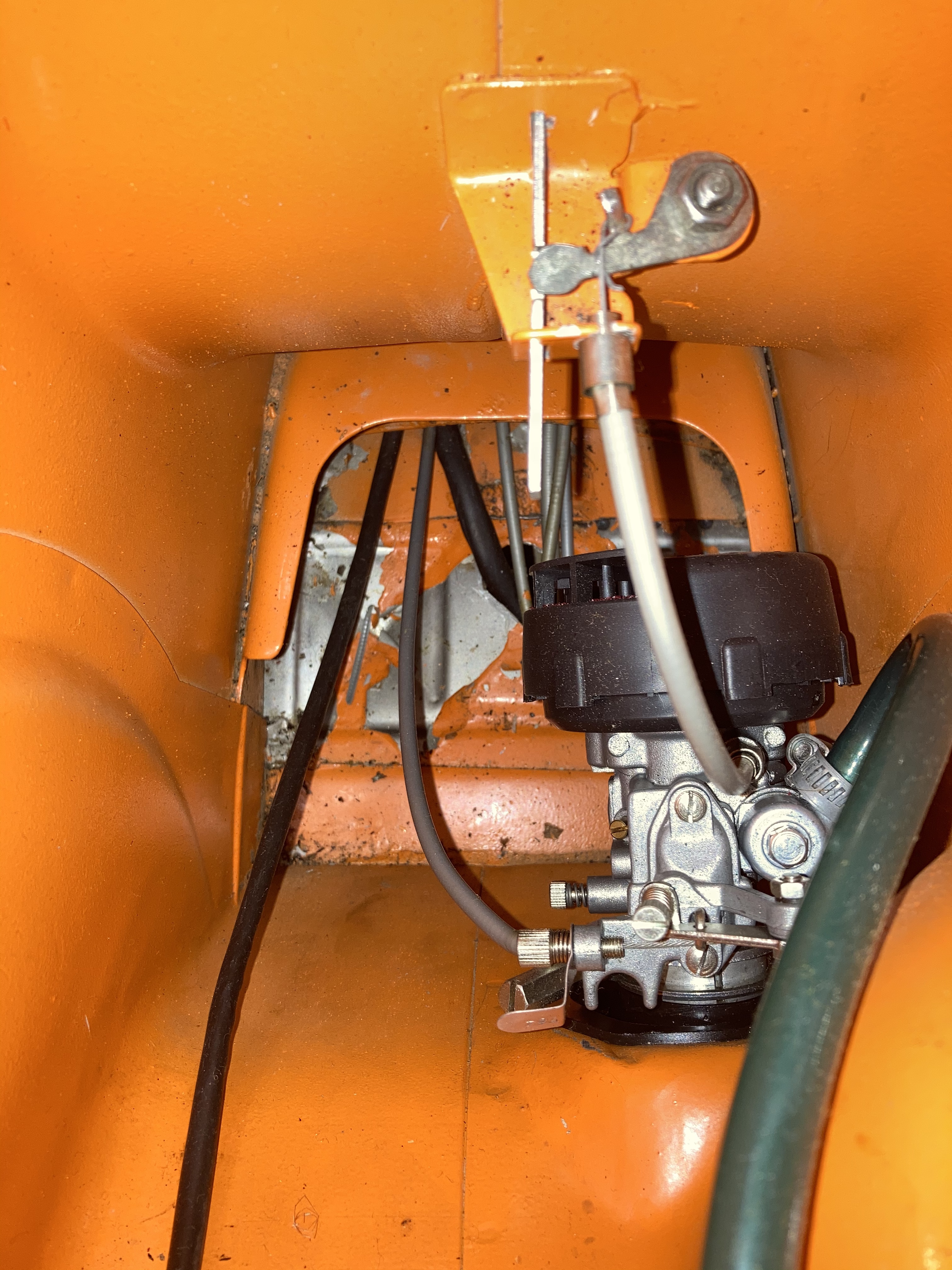

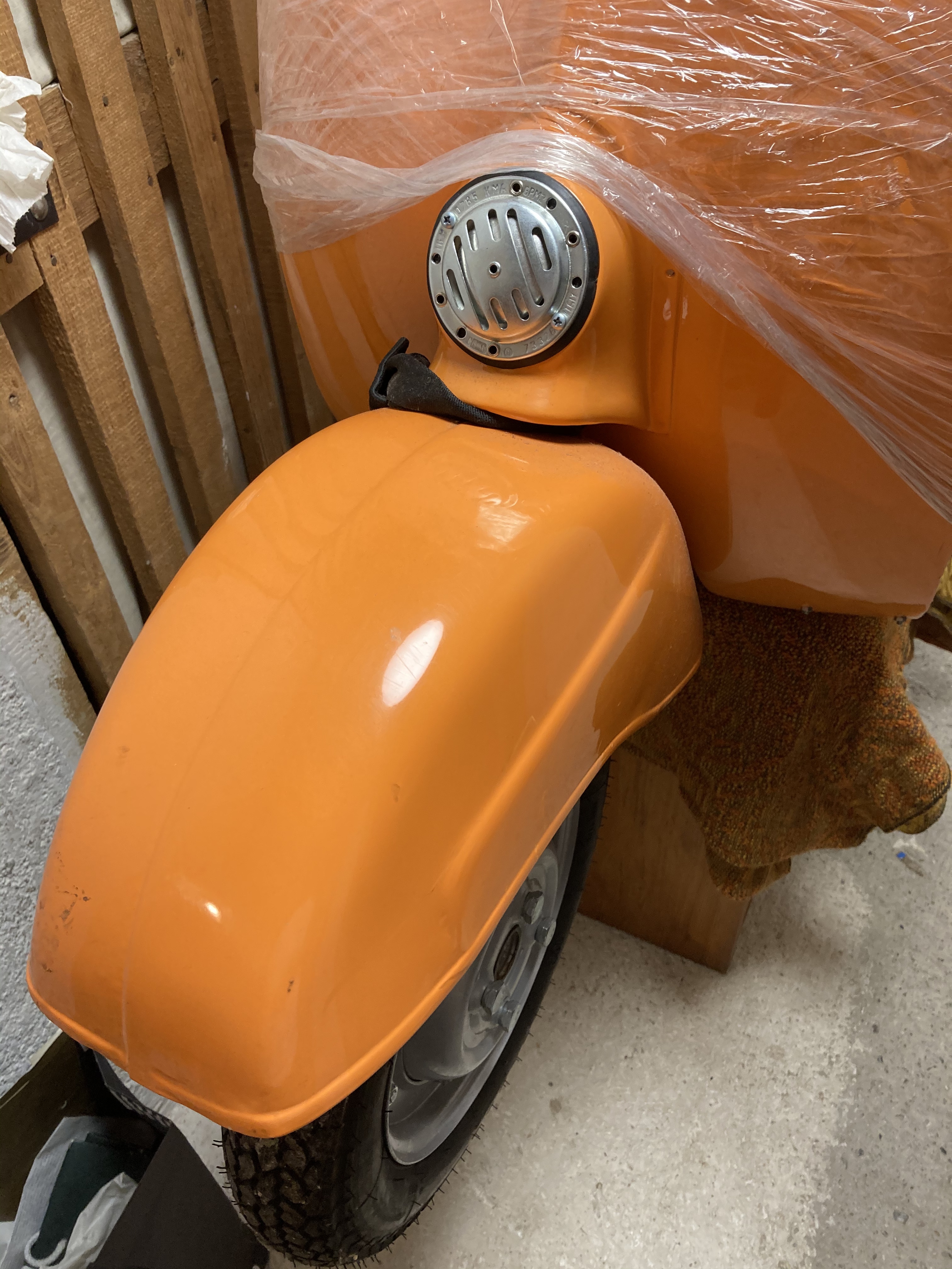

    ich habe vor acht Jahren mal mal eine alte Vespa V 50 gekauft, die ich jetzt restaurieren möchte. Der Vorbesitzer hatte damals schon angefangen und die Vespa komplett in Verkehrsorange lackiert. Da ich die Farbe absolut Katastrophe finde, möchte ich die Vespa nun umlackieren. Der alte Lack ist von außen eigentlich wie neu. Wie geh ich denn jetzt hier am besten vor? Kann ich den alten Lack als Grundierung nutzen?

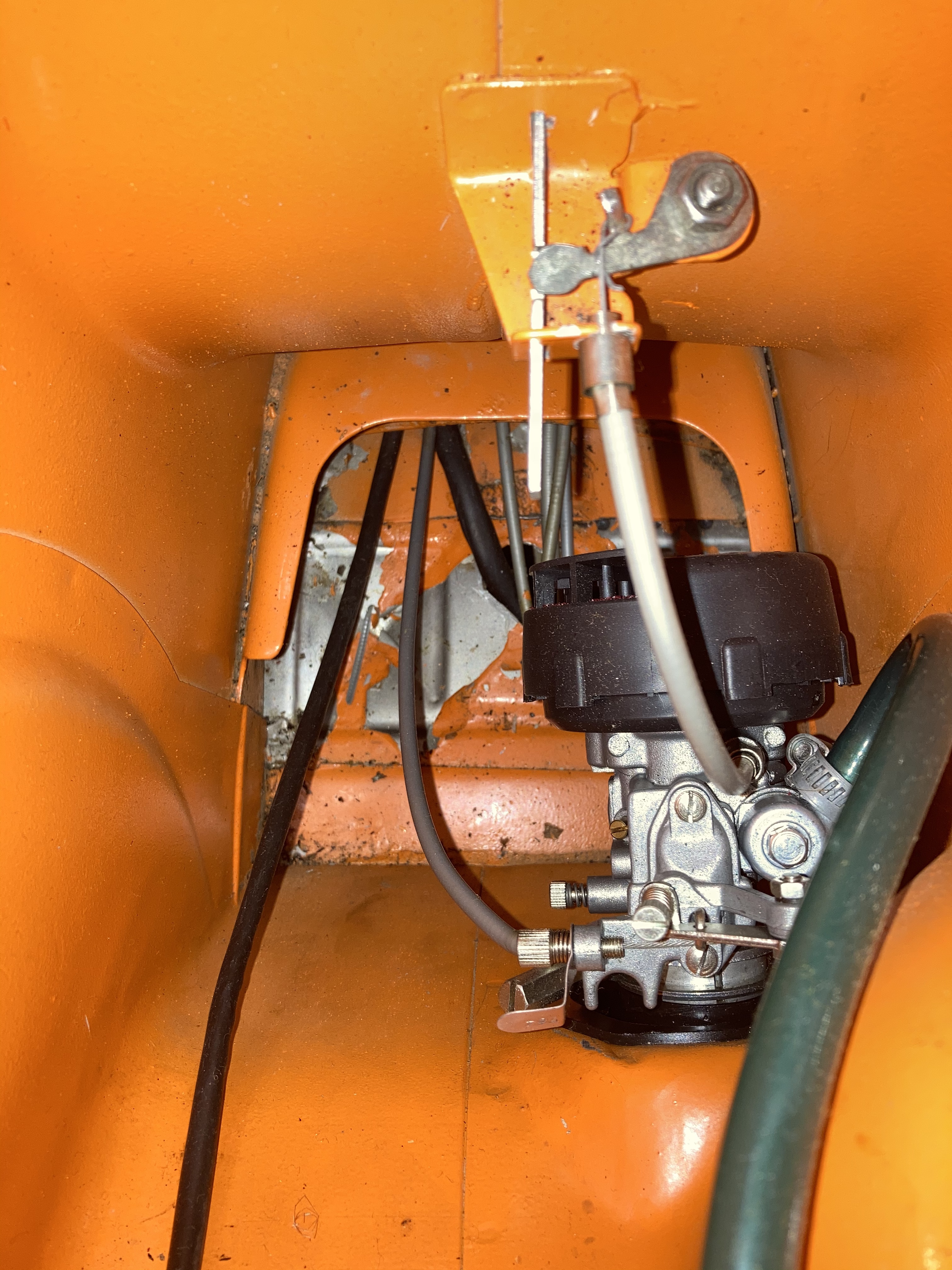

    Was mich wundert und ich so auch noch nie gesehen habe, ist die Lackierung im Motorraum. Dort ist durch das Benzin der Lack abgeblättert. Was wurde hier etwas falsch gemacht? Oder liegt das einfach nur an der fehlenden Wachsversiegelung? Diesen Fehler würde ich beim umlackieren gerne vermeiden. Ich hänge euch noch ein Bild an damit ihr seht was ich meine.

    Hallo Jules,
    das, was Du da siehst, ist das Resultat dessen, dass Lackieren und Drübersprühen zwei paar Schuhe sind. Der 1k Ülack ist nicht benzinfest und löst sich deshalb.
    Restauration bedeutet übrigens, den ursprünglichen Zustand wiederherzustellen, was Dir hier gelingen könnte. Meine Vermutung ist nämlich, dass Du den orangen Ülack vermutlich mit Benzin, Verdünnung, Aceton oder was auch immer einfach abwischen kannst und dann der ursprüngliche Lack wieder zum Vorschein kommt. Den polierst Du und versorgst Rost- und Schadstellen adäquat und hast wahrscheinlich ein sehr schönes Ergebnis.

    • June 21, 2020 at 10:02
    Sieht auch sehr danach aus, daß keine Grundierung verwendet wurde.
    Allerdings sieht das blanke Blech im Vergserraum sehr gut aus, so als ob es schon mal getauscht wurde...
    Wenn du keine, wie von Menzinger erwähnte, Lackerneuerung möchtest, solltest du den Rahmen, bzw. alle Teile tauchentlacken / chemisch entlacken oder strahlen lassen. Dann hast du eine reine Oberfläche und solltest mit 2-K Epoxid Grundierung den Lackaufbau starten.
    Hast du evtl. noch mehr Bilder vom Bodenblech, Seitenbacken, Durchstieg und Beinschild / Kotflügel vorne ?

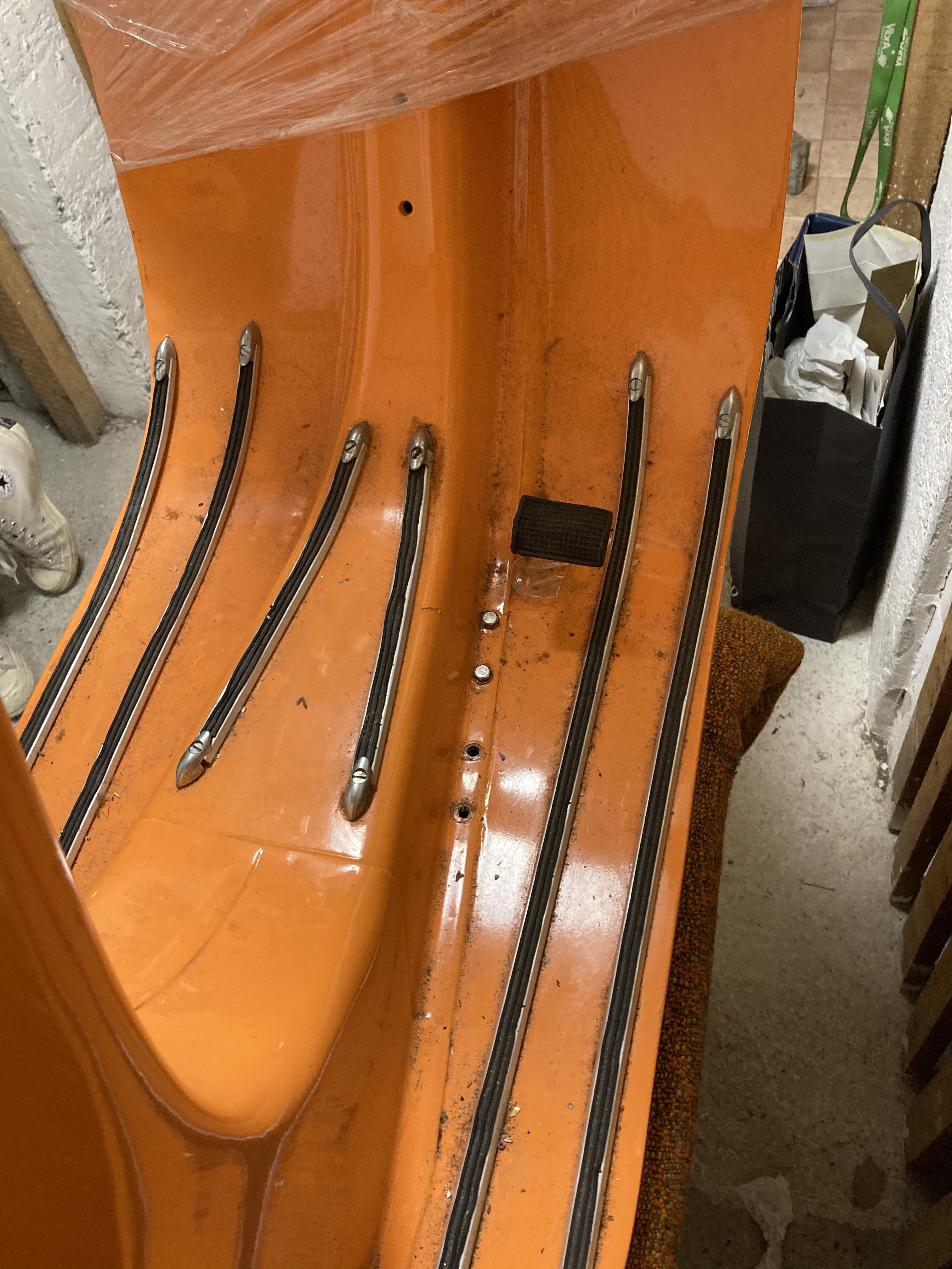

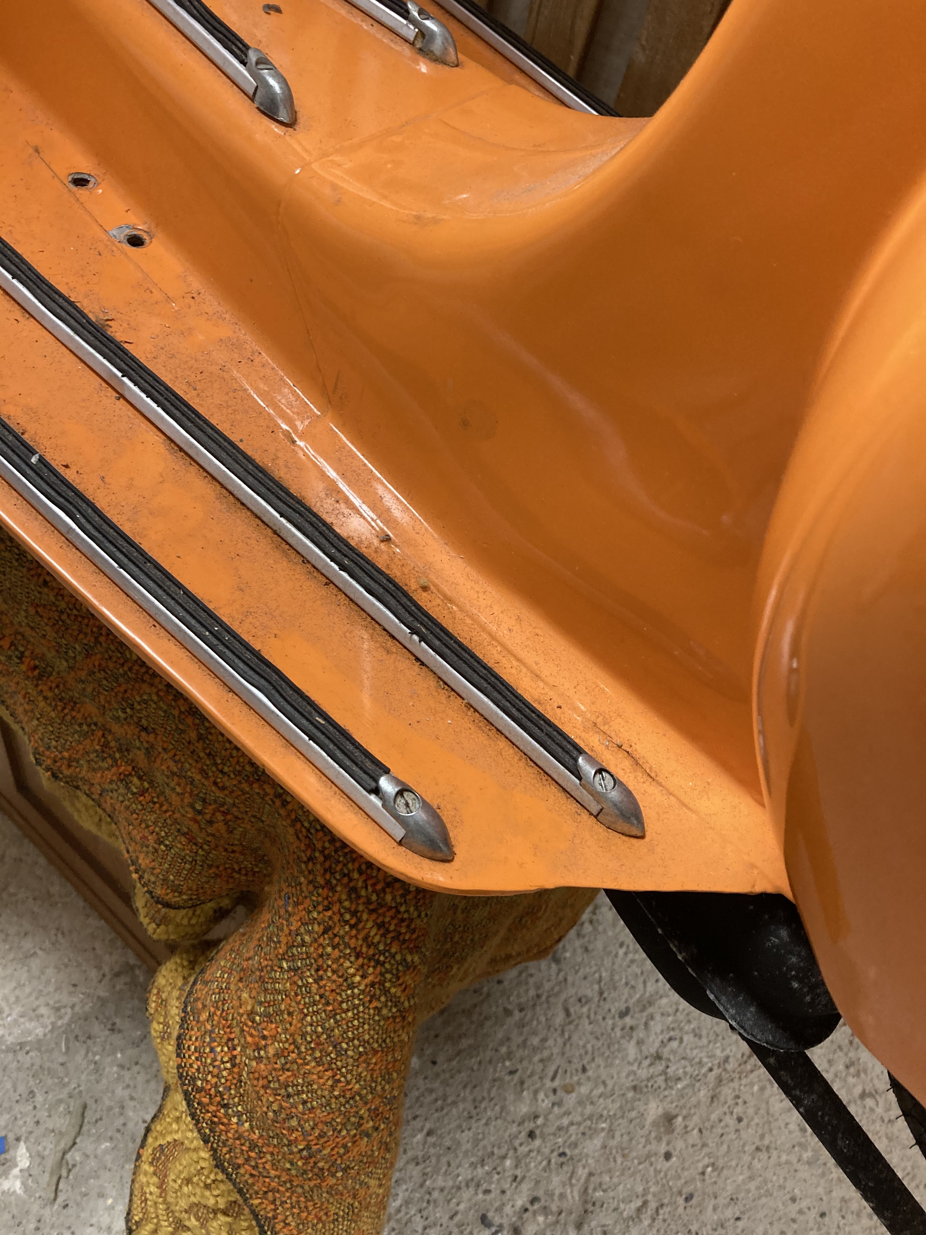

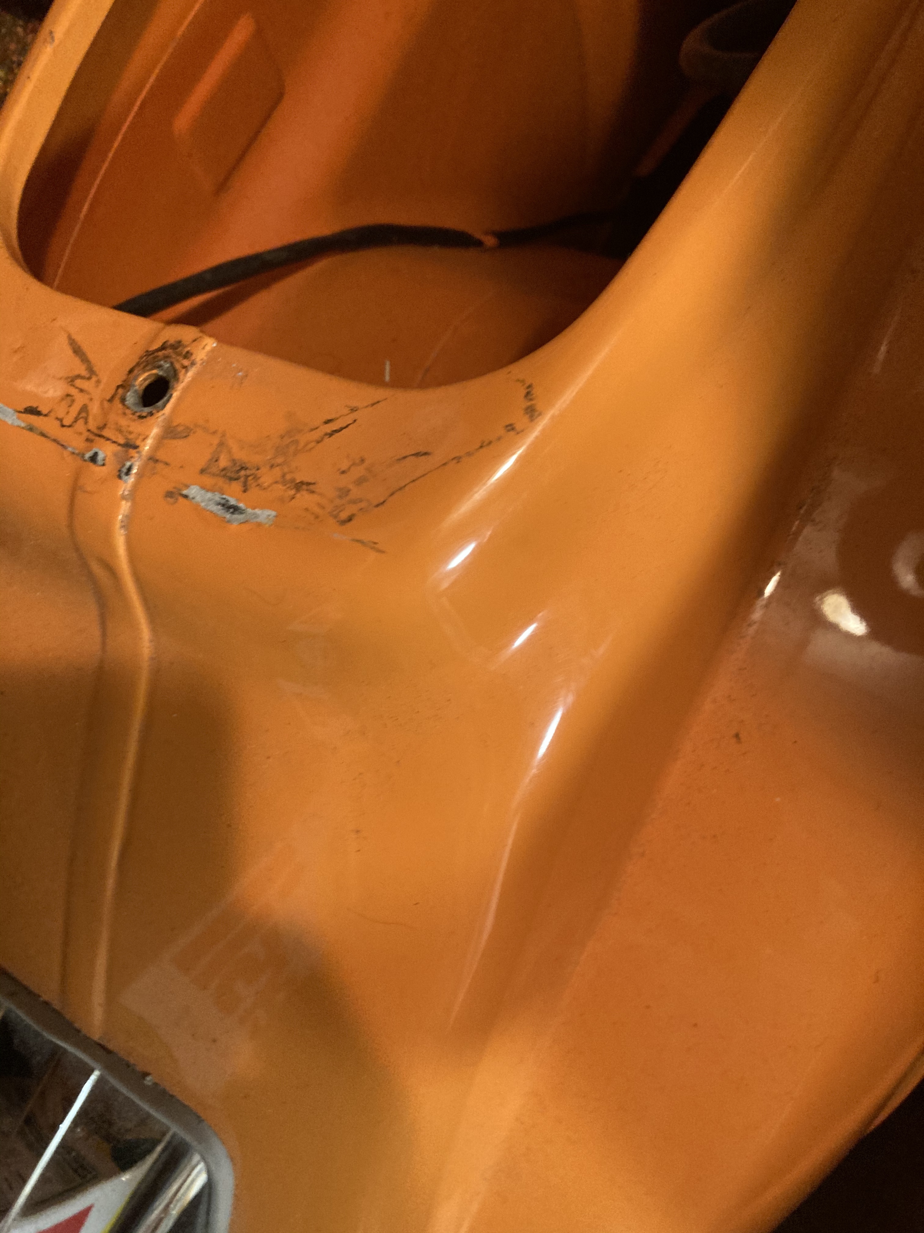

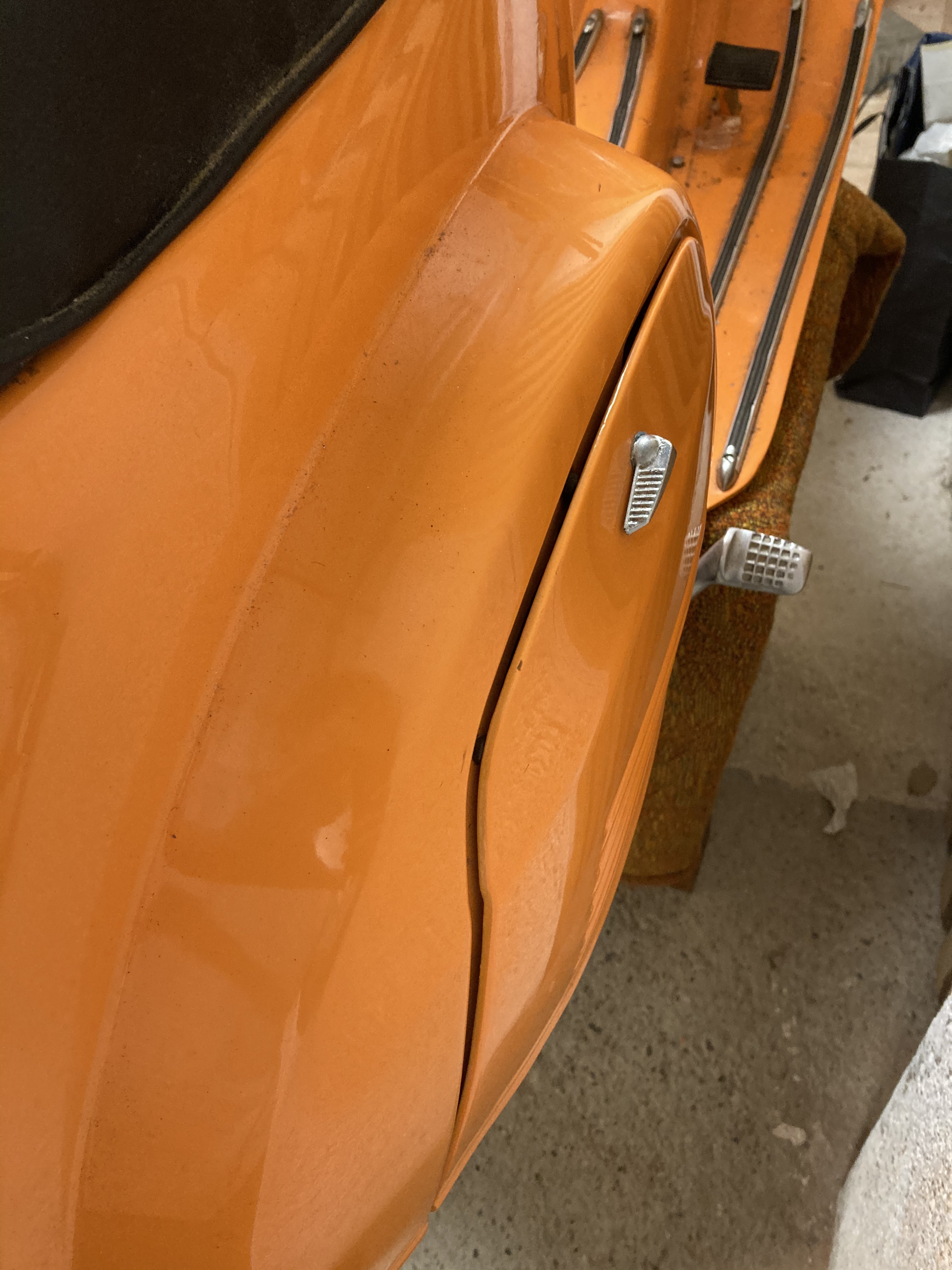

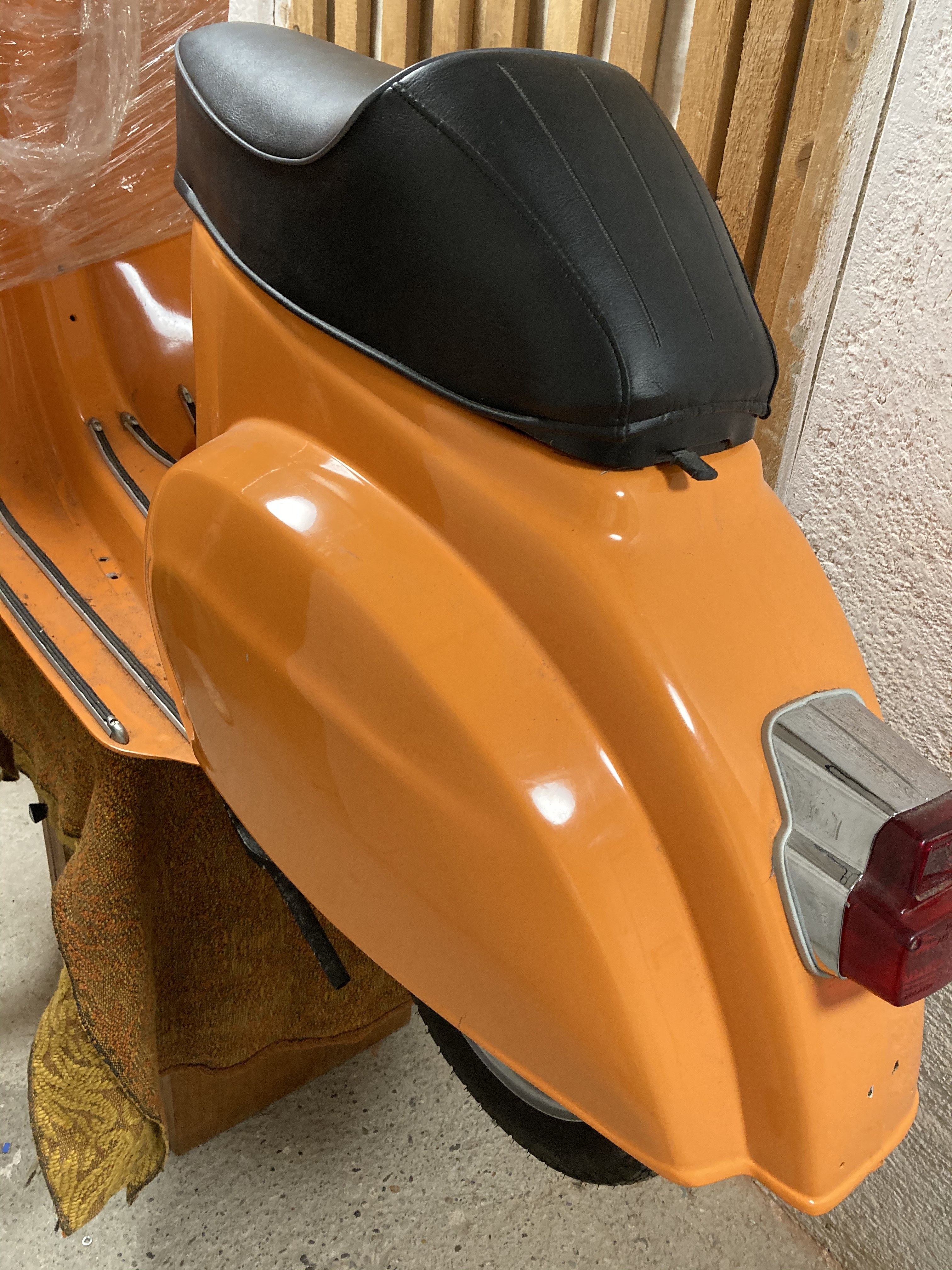

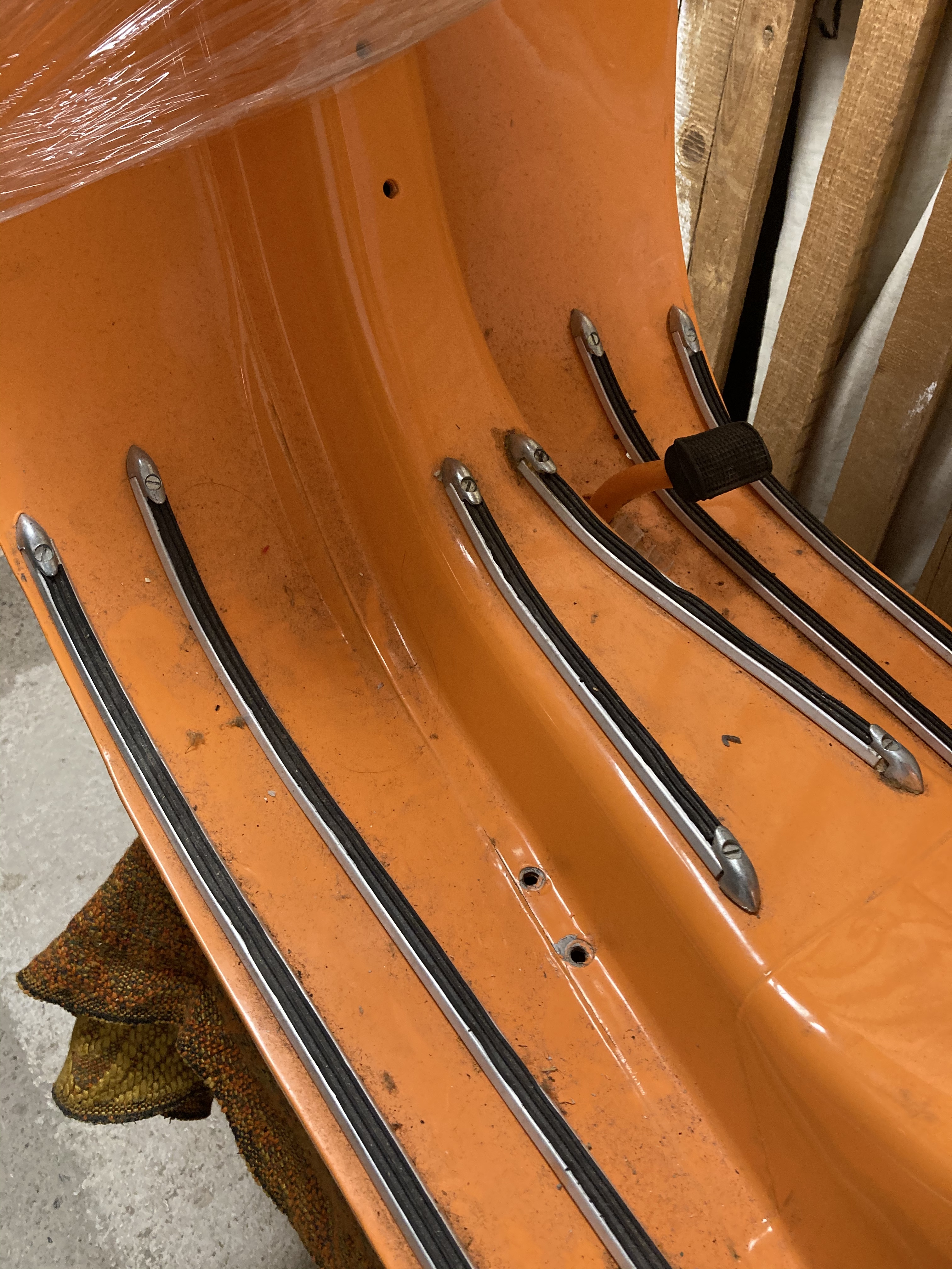

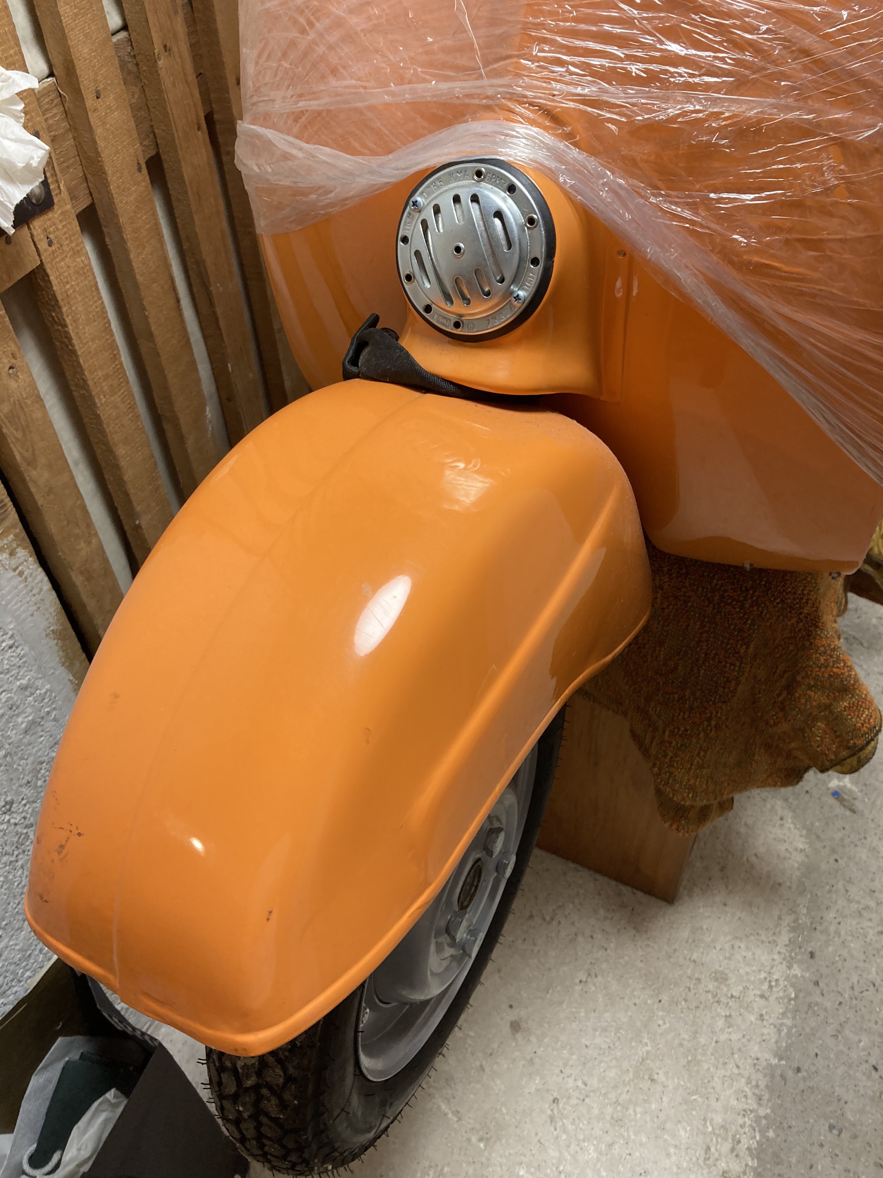

    Habe heute weiter zerlegt, anbei auch noch ein paar mehr Fotos.

    Menzinger ich sehe gerade das du auch aus München bist. Hast du eine Adresse für einen guten Lackierer hier für mich? Und weißt du auch was er dafür verlangen würde?
    3,784
    20,929
    3,413
    • June 21, 2020 at 23:42
    Der Ostermeier in der Stolzhofstrasse im Osten kann das. Die Preise sind aber schantastisch :-4.
    Ich würde es im Umland versuchen. Kurer in Erding, Seidl in Sulzemoos oder Ilg in Gaulzhofen. Da habe ich gute Arbeit gesehen bzw. zum Teil auch selbst lackieren lassen.

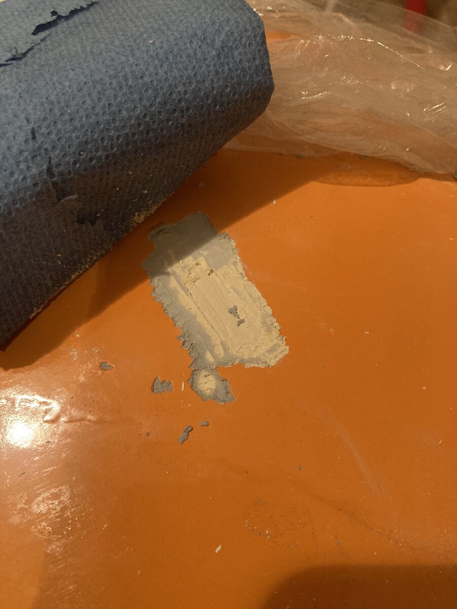

    Update: Habe seit dieser Woche ne eigene Werkstatt und ein Ort für mein Projekt. Habe die Vespa jetzt komplett zerlegt und bin immer noch unschlüssig wie ich weiter vorgehe.
    O-Lack wiederherstellen macht glaube ich kein Sinn, da Kotflügel vorne und Trittblech unten neu eingebracht, bzw drauf geschweist wurde.
    Ich habe jetzt mal eine Stelle mit Aceton angelöst. Einfach abwischen ging nicht, aber mit nem Schraubenzieher konnte ich dann easy so einiges freilegen. Der Aufbau ist ziemlich dick...wisst ihr was das ist? (Foto)
    Und wisst ihr wer Tauchbadentlackung in Umgebung gut macht und was das kostet? Die Option ist nämlich wieder auf dem Tisch.

    • January 31, 2021 at 19:41
    Da ist alles an Lackmaterial drauf, was es so gibt.
    Grundierung, Spachtel, und irgendeine Farbe.
