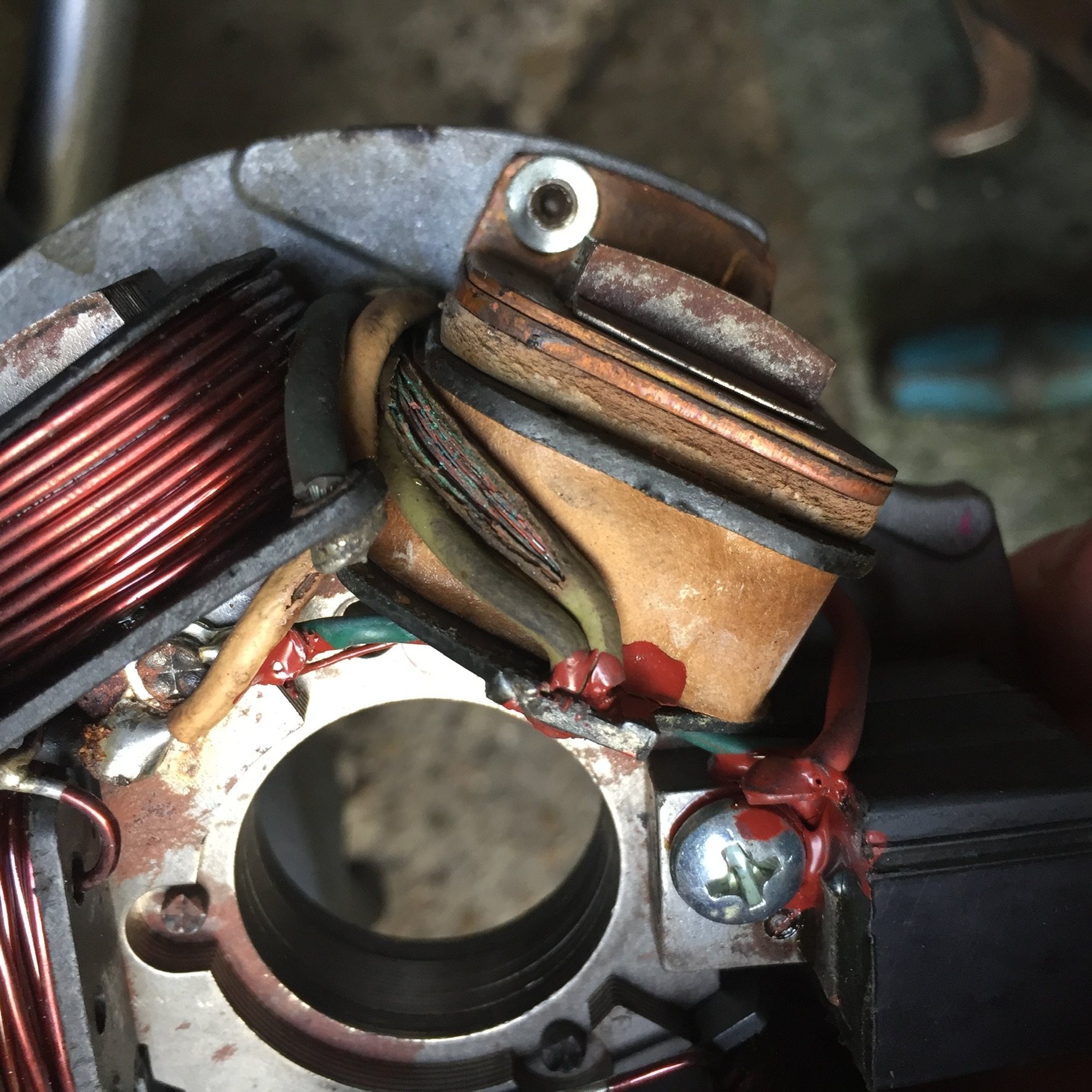

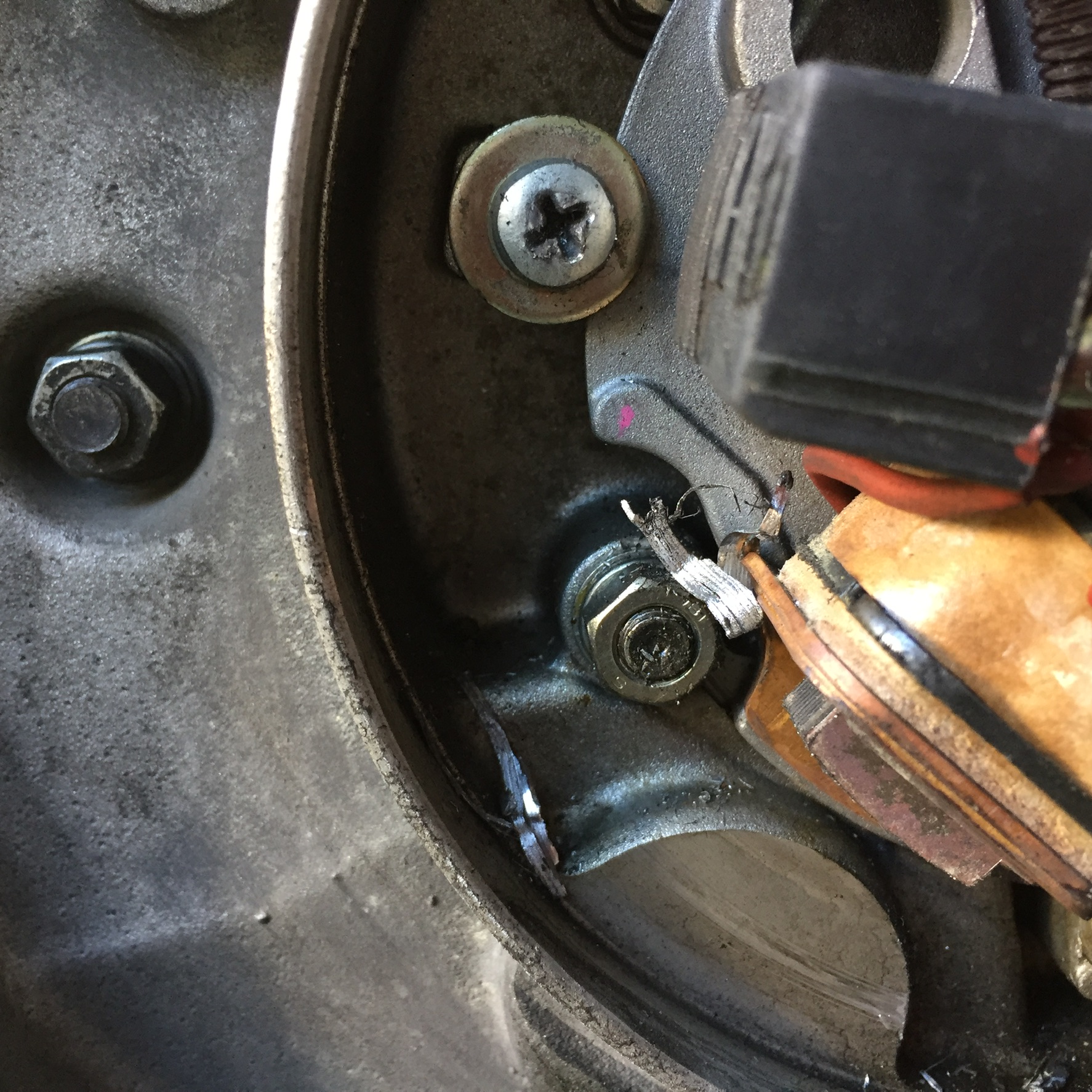

    Also, die Steckverbindung an der Schwinge ist okay. Hab’s geöffnet, etwas mit Öl eingesprüht und „blank“ gemacht. Hat nix geholfen.

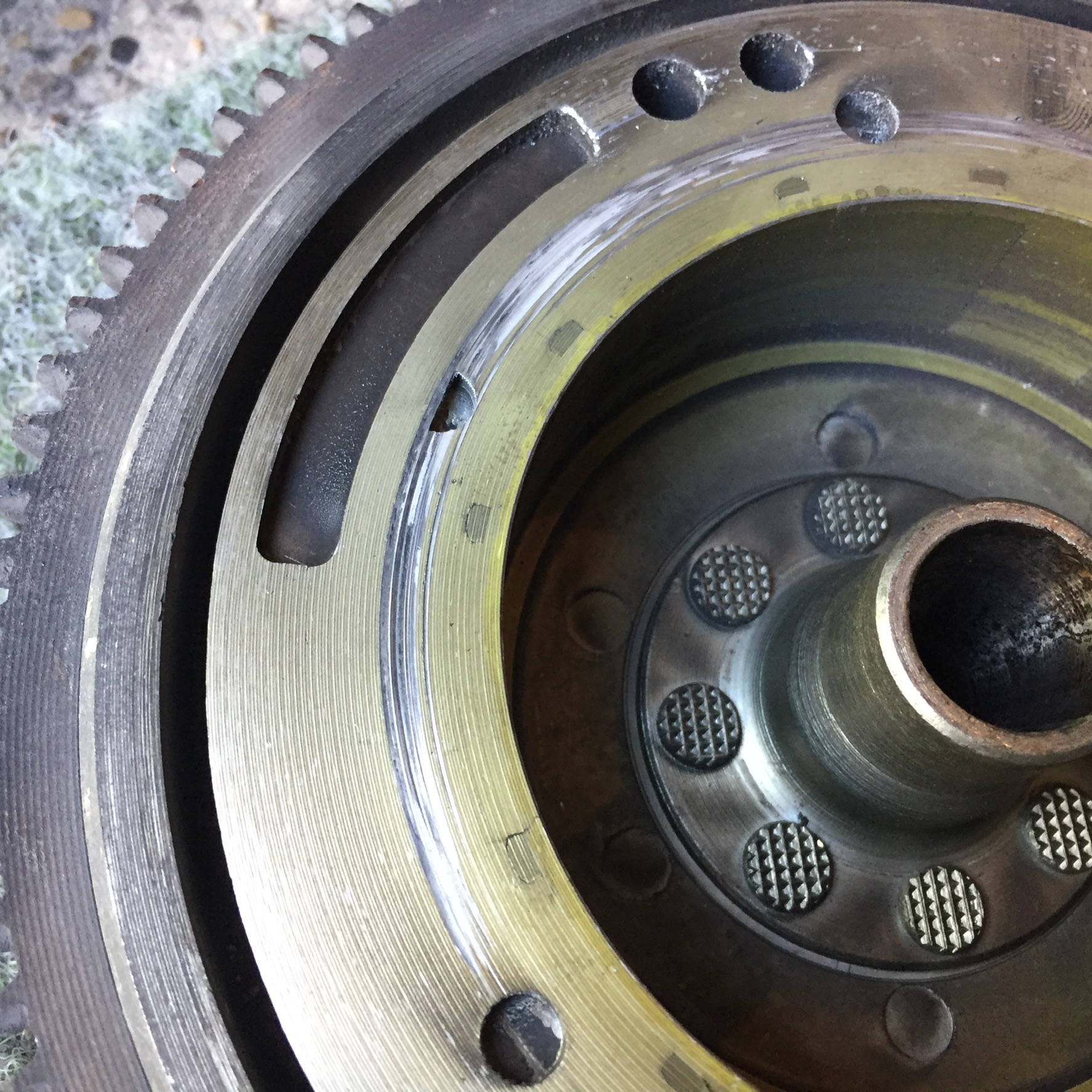

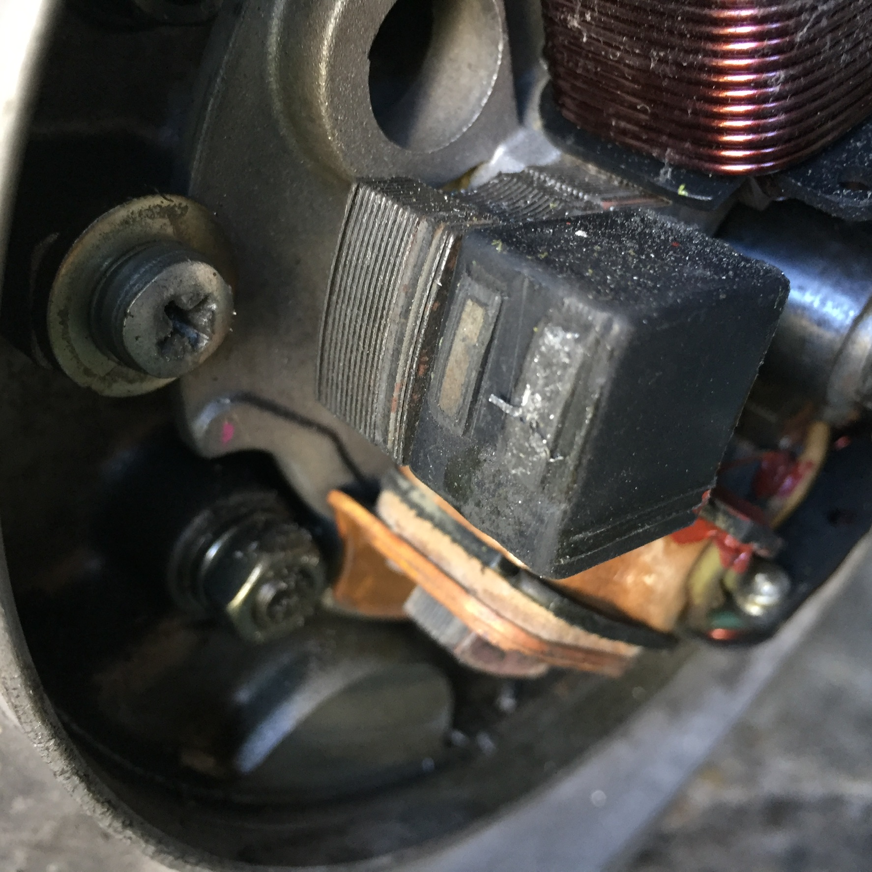

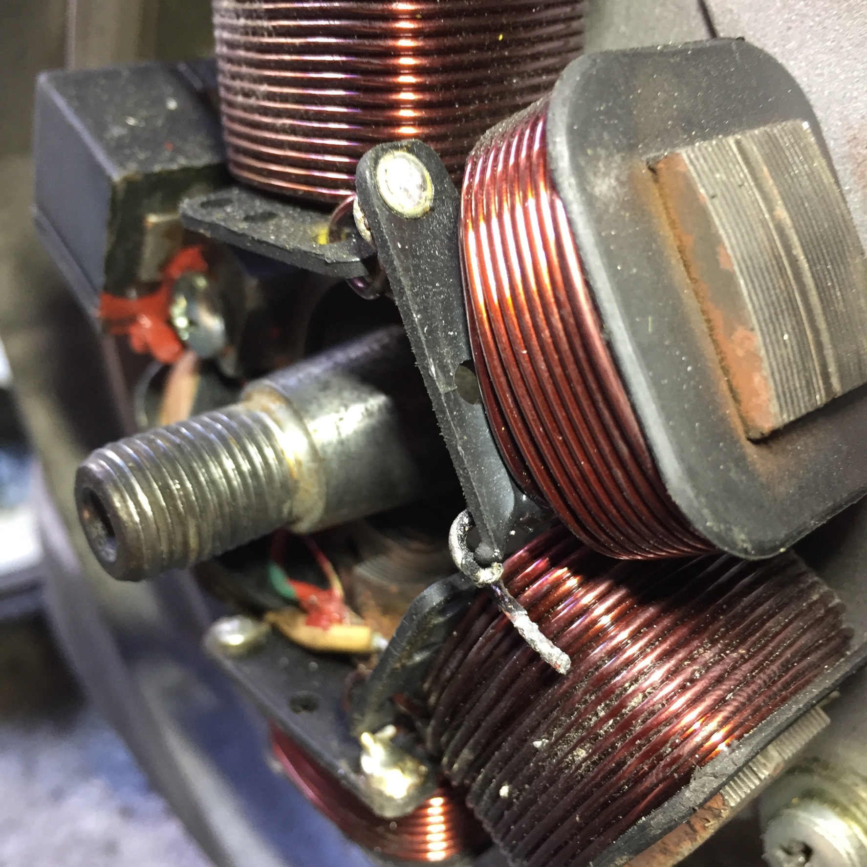

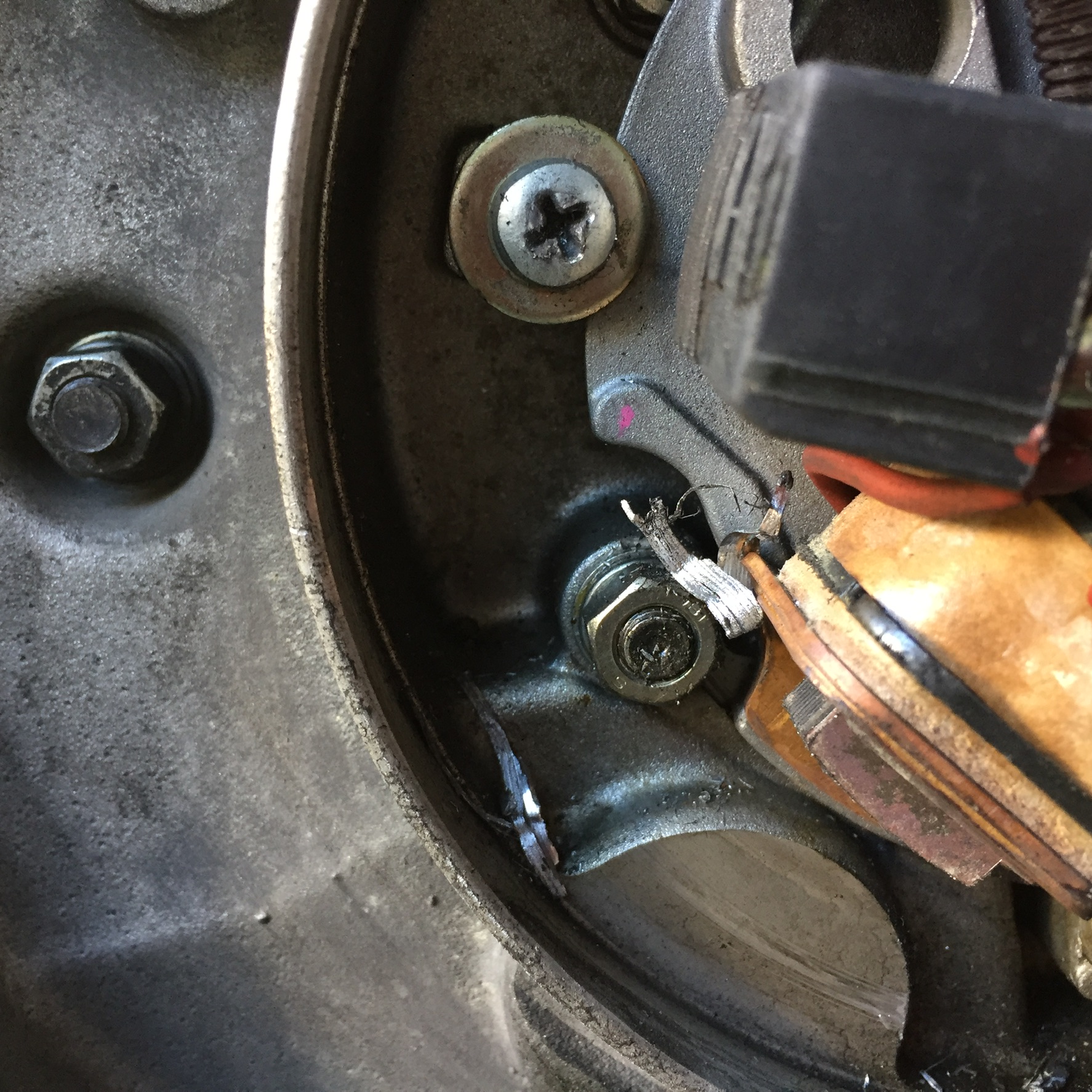

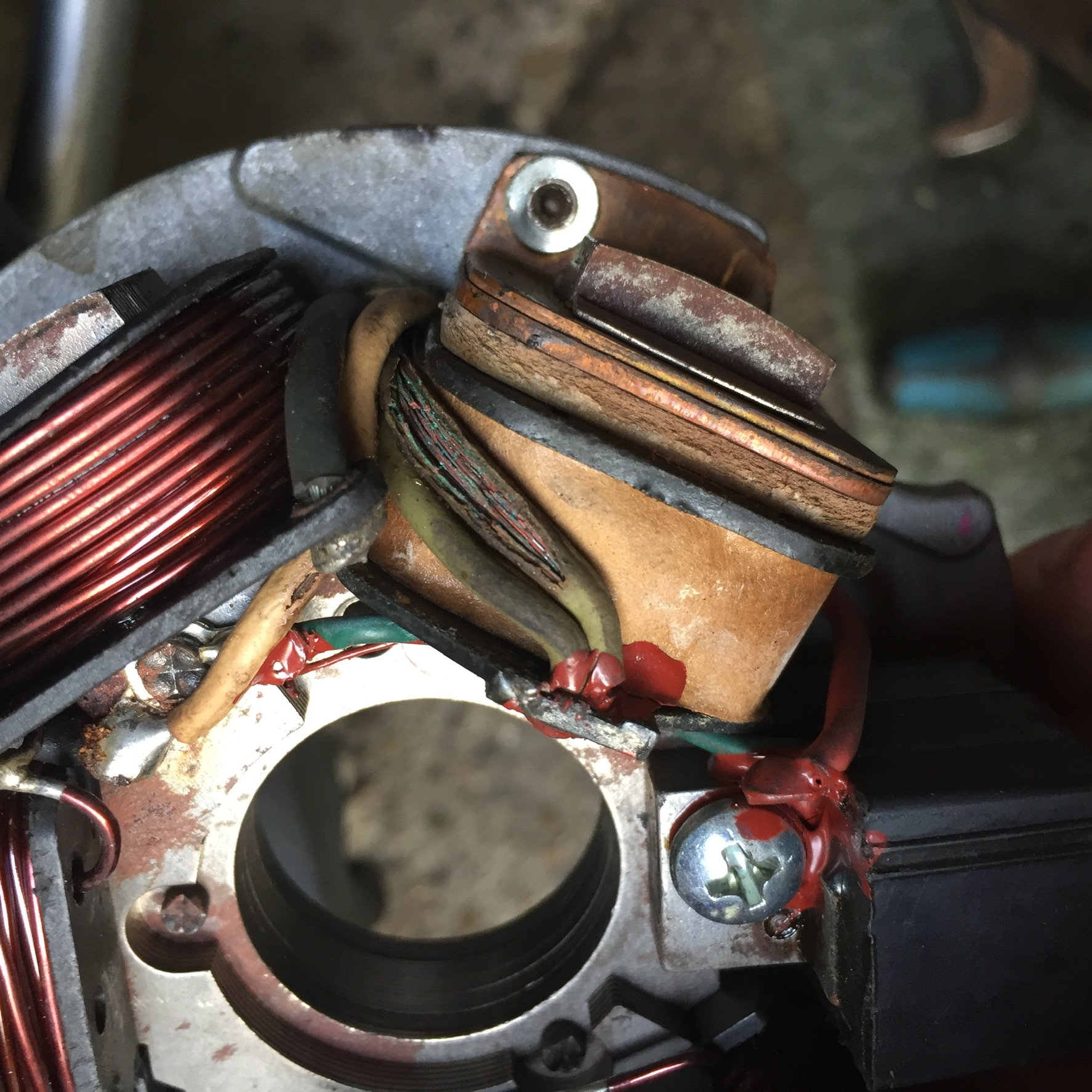

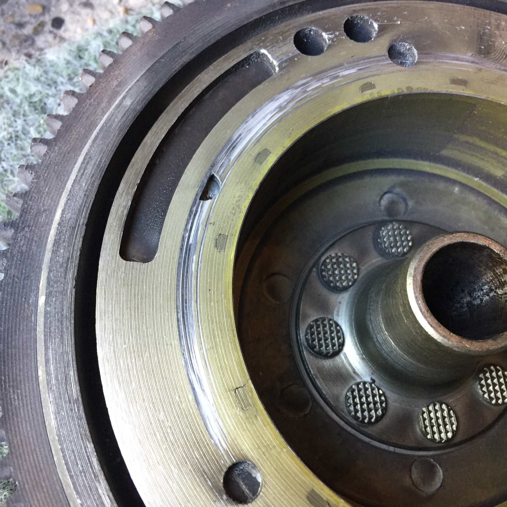

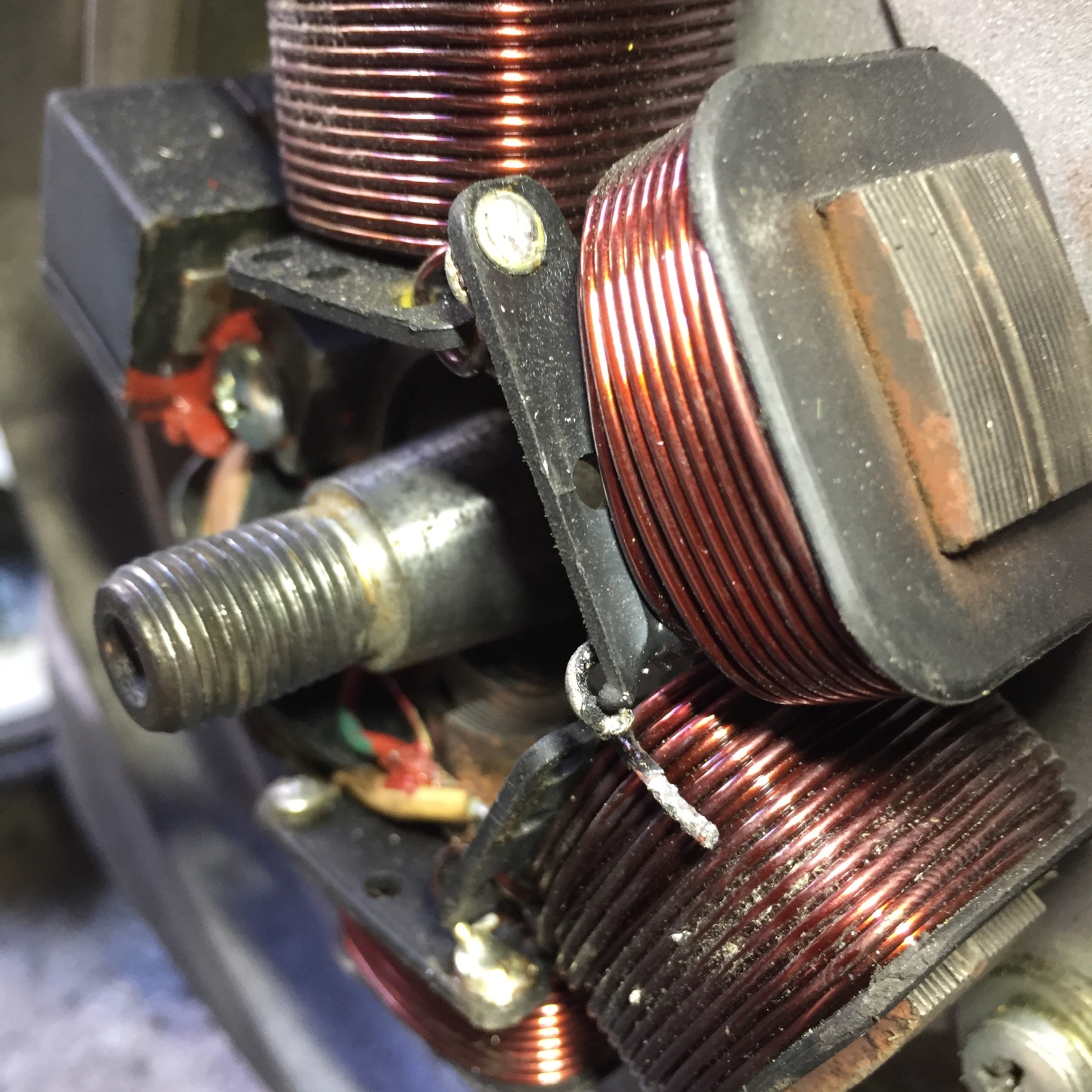

    Dann hab ich das Lüfterrad abgenommen, und festgestellt, dass tatsächlich eine Löststelle an einer Spule abgefallen ist. Sieht aus als sei die Lötstelle wegen Überhitzung durchgeschmort.
    Weiter hat spanabhebende Bearbeitung stattgefunden. Das sieht ziemlich frisch aus:
    Am Wellenstumpf spüre und sehe ich kein Spiel. Der Motor läuft gut, kräftig und ohne Klappern oder Poltern.
    Ist die Spule an der ZGP noch zu retten?
    Warum ist das so verschmort? Sieht aus wie Überlastung durch Kurzschluss. Bisher habe ich keinen gefunden...

    Eben hab ich mir die ZGP genauer angeschaut. Die is wohl n Totalausfall. Oder ist es sinnvoll, die neu zu verkabeln? Auf der Platte ist 88 als Herstellungsjahr eingegossen.

    Die Kabel kannst du problemlos erneuern. Bei der Spule musst mal schauen ob noch ein Stück zum anlöten ist dann kannst du die günstig noch retten

    Nachdem jetzt noch Isolierlack von einer anderen Spule abgeplatzt ist, habe ich beschlossen, die 32 Jahre alte ZGP kommt in die große Kiste für lange Winterabende.

    Ah, okay. Also ich habe hier zwei originale von 1988, eine ist die Defekte aus dem Thread. Da sind die Kabel morsch und eine Spule und bei der daneben eine Lötstelle verschmort. Laufleistung unbekannt.
    Die andere funktioniert zwar (noch) aber da sehen die Kabel auch schon gut abgehangen aus, und eine Spule hat schon dunkle Stellen. Laufleistung 17.000km, aber eben auch 32 Jahre alt.
    Beide sind ordentlich verarbeitet. Ich vermute die altern einfach. Schließlich bekommen sie die volle Motorwärme ab, sind aber nur recht rudimentär gekühlt, die thermische Dauerbelastung schwächt den Isolierlack der Spulen und die PVC-Ummantelung der Kabel.
