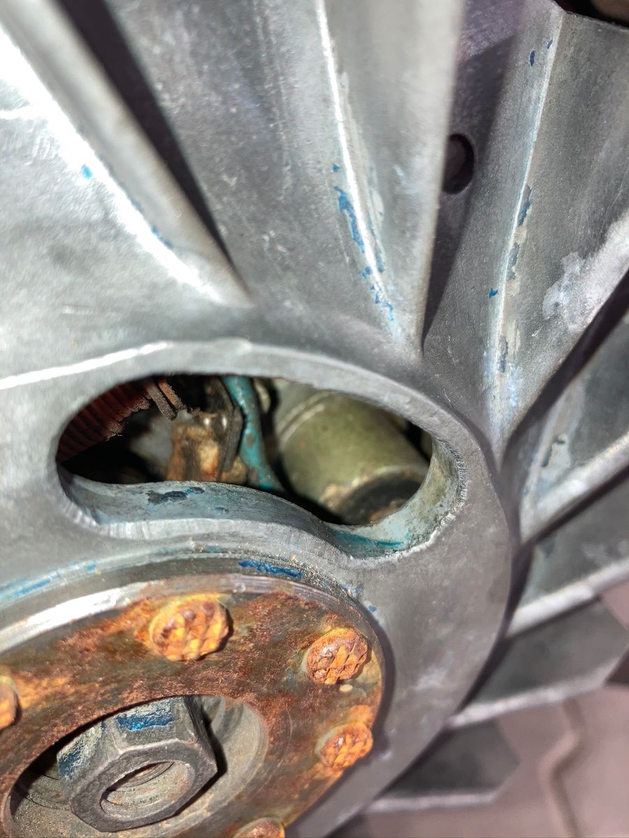

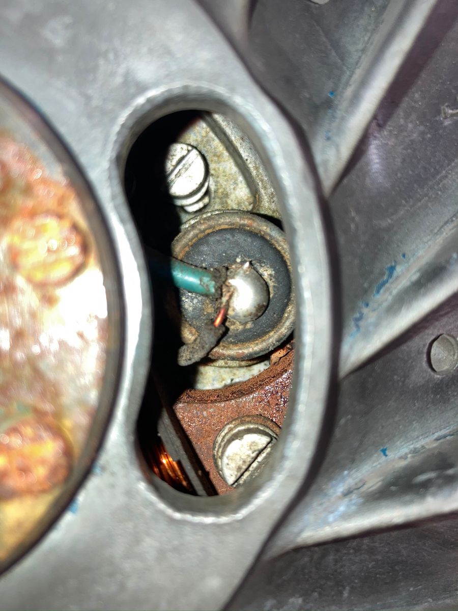

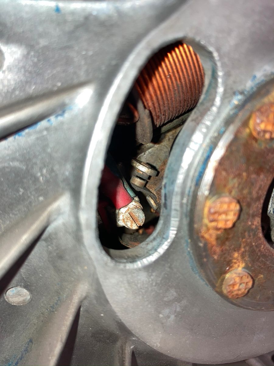

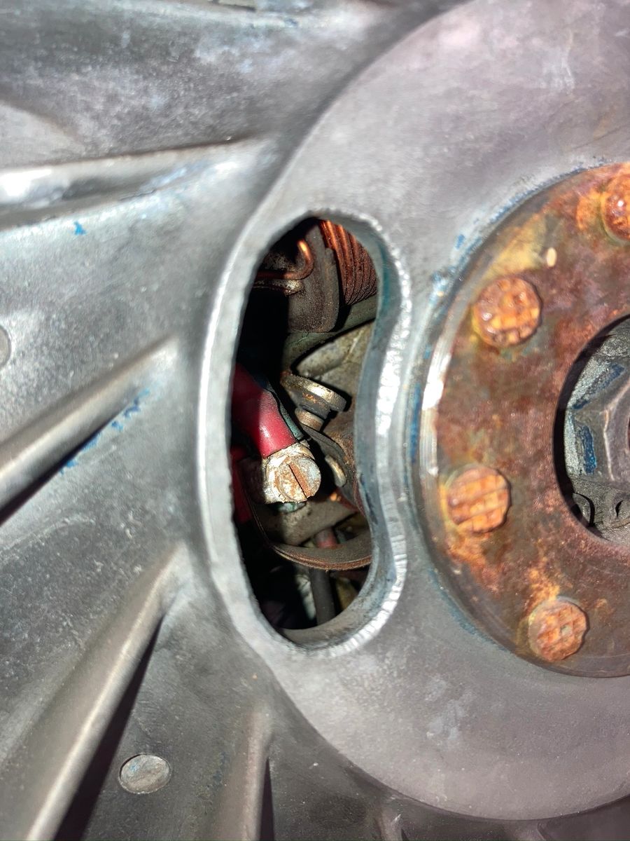

    Ich warte gerade auf den Polradabzieher, aber habe heute trotzdem schon mal durch das Lüfterrad auf die Zündplatte geschaut. Ich habe direkt gesehen dass der Abstand des Unterbrechers viel zu groß ist... und der Kondensator sieht auch wirklich alt aus. Was sagt ihr dazu? Könnte nur der falsche Abstand die Ursache meiner Probleme sein? Das wäre ja wirklich super!
    Anbei ein paar Bilder:

    Ich denke, dass der marode Zustand Deiner Zündgrundplatte insgesamt ein großes Problem ist. Die würde ich komplett tauschen.

    • July 14, 2020 at 22:04
    Du brauchst für sein Polrad keinen Abzieher. Der ist schon integriert, nämlich als Seegering. Schraube leicht lösen, bis sie am Ring anliegt, dann den Ring mit einem kleinen Schraubendreher gegen Zusammendrücken sichern, das Polrad blockieren und dann versuchen mit der Schraube das Polrad abzuziehen.
    Der Kontakt sieht, wie der Rest leider auch, nicht mehr so frisch aus...
