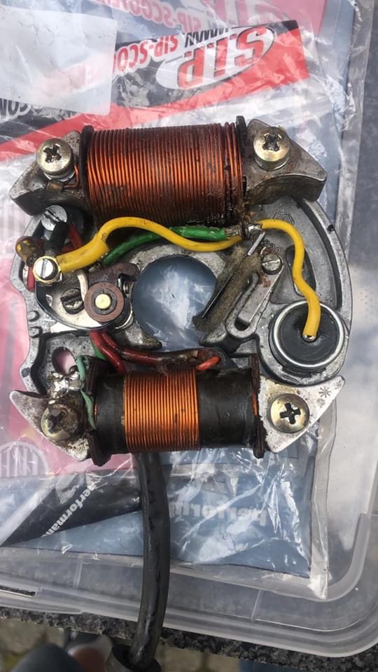

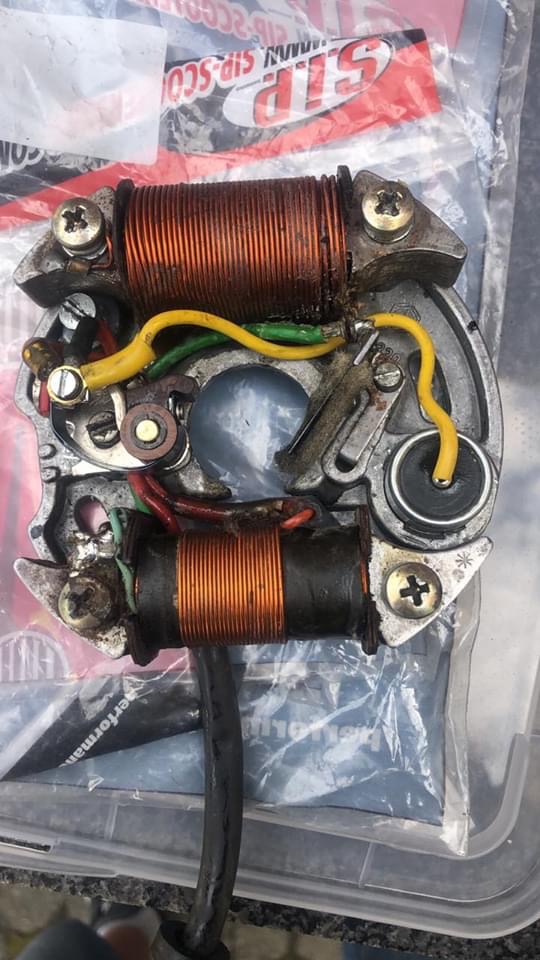

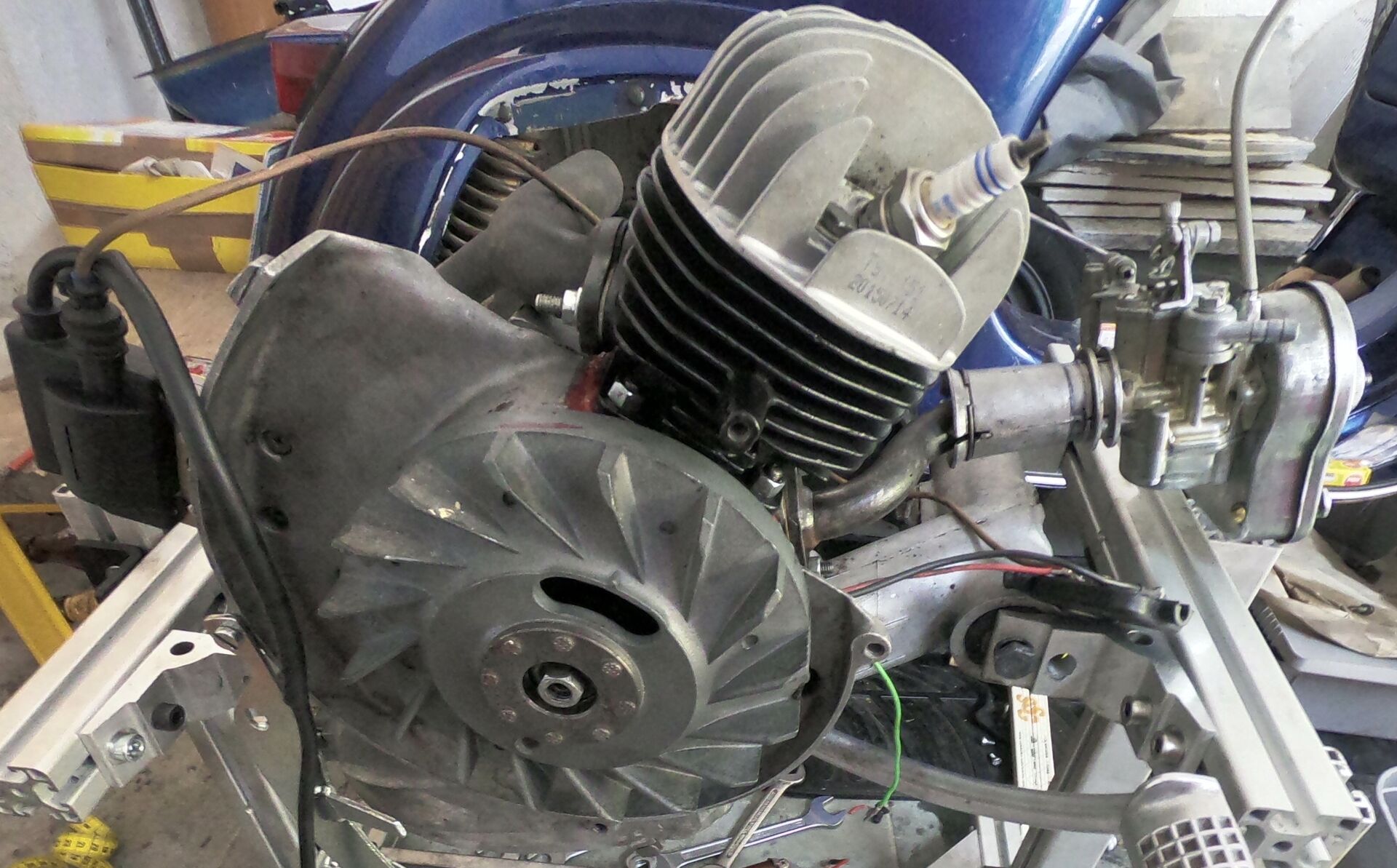

    Hallo mal ne frage
    Hab Probleme mit meiner Zündung
    Was komisch ist das ich überall Durchgang habe.
    Grünes Kabel und Masse sollte doch keinen Durchgang haben oder ?
    Wie kann man die lichtspule überprüfen ?
    Sieht Fotos im Anhang

    Allerdings sieht das alles nicht mehr so toll aus bis auf den Kondensator der scheint neu zu sein. Mess doch mal durch und notfalls holst du dir ne neue Platte. Die für 6v Kontaktzündung sind gar nicht so teuer

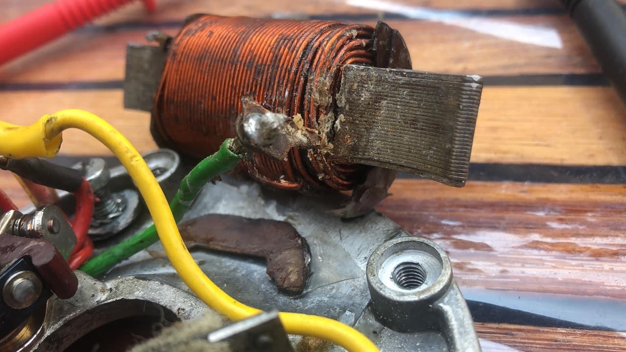

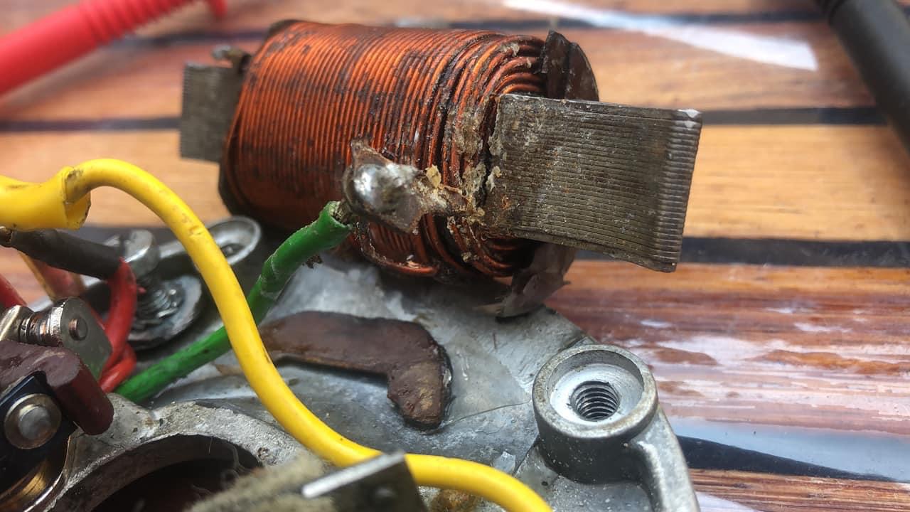

    Bei mir hat grün mit Masse Durchgang .....
    Somit über all Durchgang auch am Kondensator. Will es nur verstehen wo liegt hier das Problem ? Obere Spule defekt ? Oder ?

    Soweit ich weiss haben die Spulen immer Durchgang auf Masse. Lass mich aber gerne korrigieren. Wichtig ist dass der Widerstand passt wie in dem Link beschrieben

    Auf dem letzten Bild sieht man ja dass ein Ende der Spule auf Masse geht. Das andere Ende geht aufs Grüne Kabel. Wenn du die Masse Verbindung trennst sollte Grün kein Kontakt zur Masse haben ausser der Schutzlack der Spule ist kaputt oder das grüne Kabel ist irgendwo beschädigt

    Diese Spule sieht nicht gut aus. Wie äußerten sich denn die Probleme? Traten die erst auf, wenn der Motor warm/heiß wurde? Dann liegt ein Isolationsschaden nahe - austauschen.
    Wie die Spule messen? Mit Ohmmeter ist das wenig hilfreich, weil sich der Widerstand im einstelligen Bereich bewegt. Da siehst nicht viel...
    Hilfreich wäre allenfalls ein Induktivitätsmeßgerät, das ist aber ein Spezialzeugs und lohnt die Anschaffung kaum. Es sei denn, Du kommst an ein Multimeter mit entsprechender Zusatzfunktion ran. Und auch dann kann es sein, daß sie kalt unauffällig ist und erst in warmem Zustand ihre "Qualitäten" offenbart.
    Also erstmal berichten - was war los??

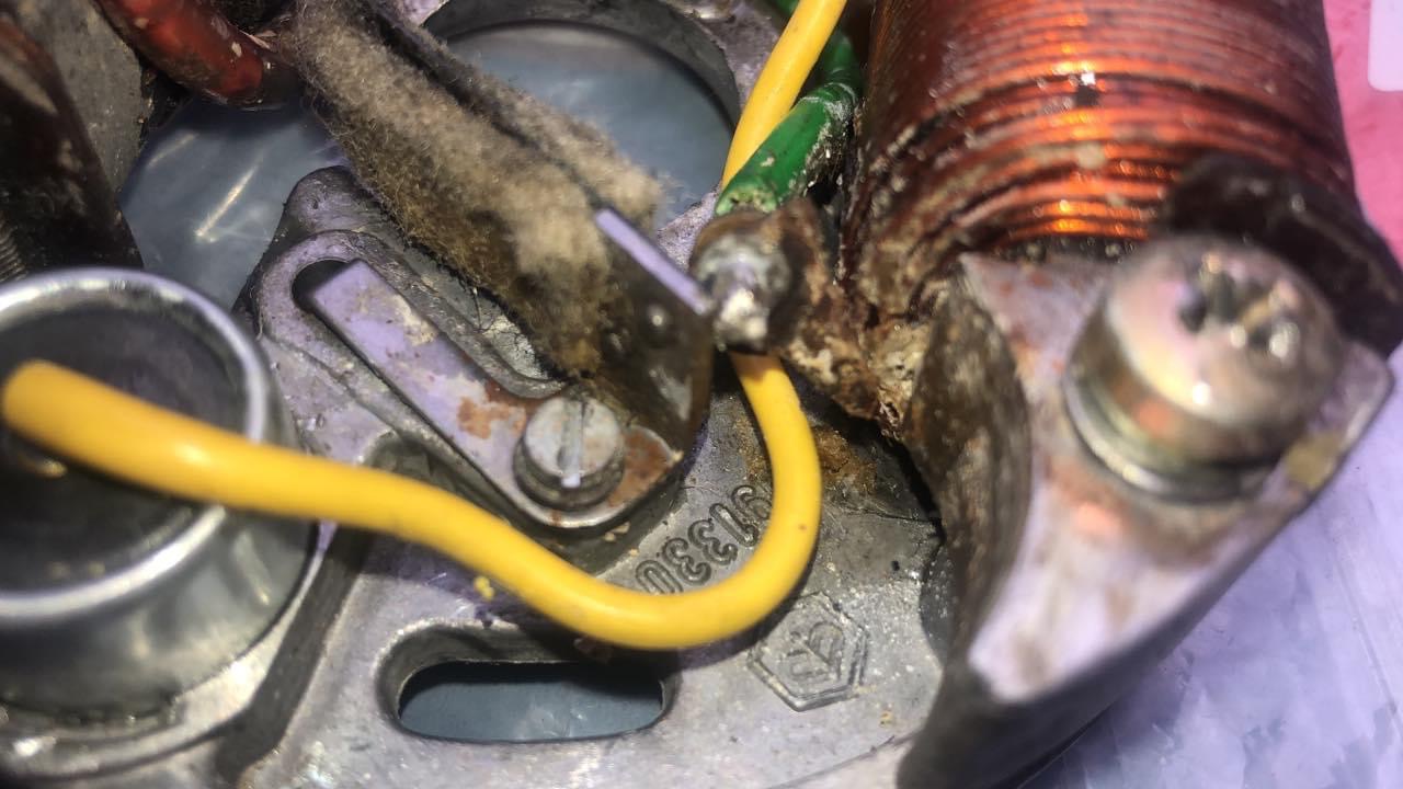

    Kann natürlich auf dem Bild täuschen. Aber liegt der Unterbrechernocken überhaupt an der Kurbelwelle an oder hat sich der Kontakt gelöst und öffnet nicht mehr?

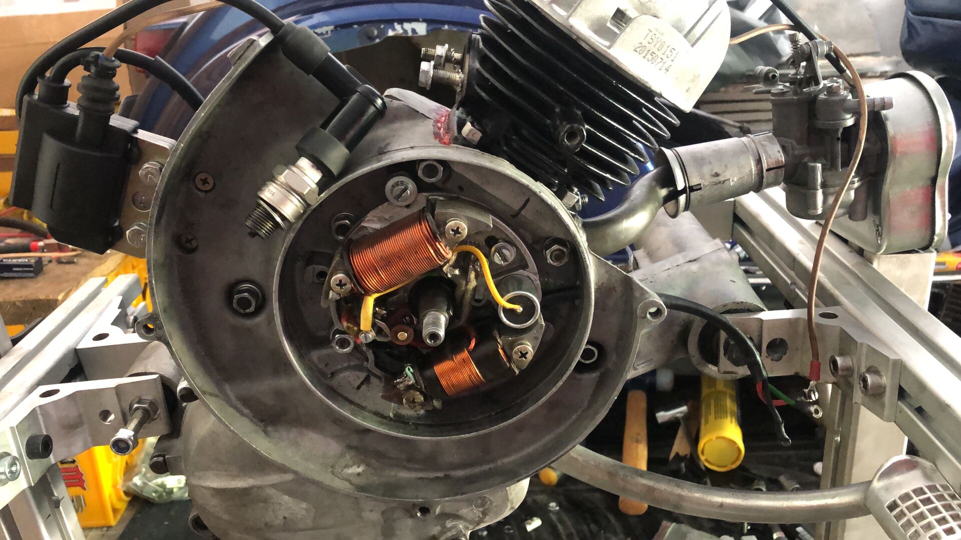

    Also
    Hab nun neu ..... zylindersatz dan ein kolbenring gebrochen war....
    Zündanlage wurden getauscht
    Äußere Zündspule
    Kondensator und unterbrecher..
    Zündfunke ist gut da....
    Kompression auch merkt man beim ankicken und am saugen am Luftfilter...
    Vergaser auch nochmals uberprüft sprich gereinigt und hat neue Dichtungen.
    Zündung 19 v OT eingestellt.
    Aber sie springt nicht an ! Warum ?

    Kolben mit Pfeil zum Auslass montiert?
    Polradkeil ok und verbaut ?
    Wie hast du die 19 Grad ermittelt?
    Ist die Kerze nach dem kicken nass ?

    • August 1, 2020 at 19:39
    Pfeil richtig Ja
    Keil ok und in der Führung
    Umfang : 360 x 19 in mm
    dann vom Ot nach rechts markiert
    Kerze nass ja

    • August 1, 2020 at 19:58
    Mache mal alles trocken, Kerze , Kurbelraum...
    Dann eine andere Kerze nehmen und den Start mit Choke durchführen.
    Wenn alle von dir genannten Punkte stimmen, muss der Motor anspringen.
    Sprit ist neu ?
    Anschieben auch schon versucht?

    • August 1, 2020 at 20:02
    Am Gehäuse oder am Polrad?

    • August 2, 2020 at 09:54
    Am polrad sonst könnt ich ja net blitzen falls sie liefe .....
    Wie stellt ihr euren unterbrecher Abstand ein ? Geht ja nur mit montierten polrad wenn der unterbrecher hinter der Öffnung steht. Schon richtig ? Langsam kommen selbstzweifel 😂

    • August 2, 2020 at 09:55
    Anschieben geht grad net genauso wie choke ziehen ist schlecht....
    Motor ist ausgebaut !
    Chokedüse mal rausschrauben zum starten ?

    • August 2, 2020 at 11:38
    Am Polrad erkennst du eine Öffnung.
    Du musst das Polrad mit Keil montieren und es dann so drehen, dass die Polradöffnung über dem Kontakt steht. Nun suchst du dir durch leichtes Drehen am Polrad den Punkt, wo der Kontaktabstand am höchsten ist. Möglicherweise musst du den Kontakt nochmal nachjustieren, damit du eine Anhebung des Kontaktes erkennst. Nun stellst du mit der Verstellschraube am Kontakt den Kontaktabstand auf 0,4 mm ein.
    Zum Starten ziehst du den Chokezug hoch und klemmst ihn z.B. mit einer Grimpzange ein.
