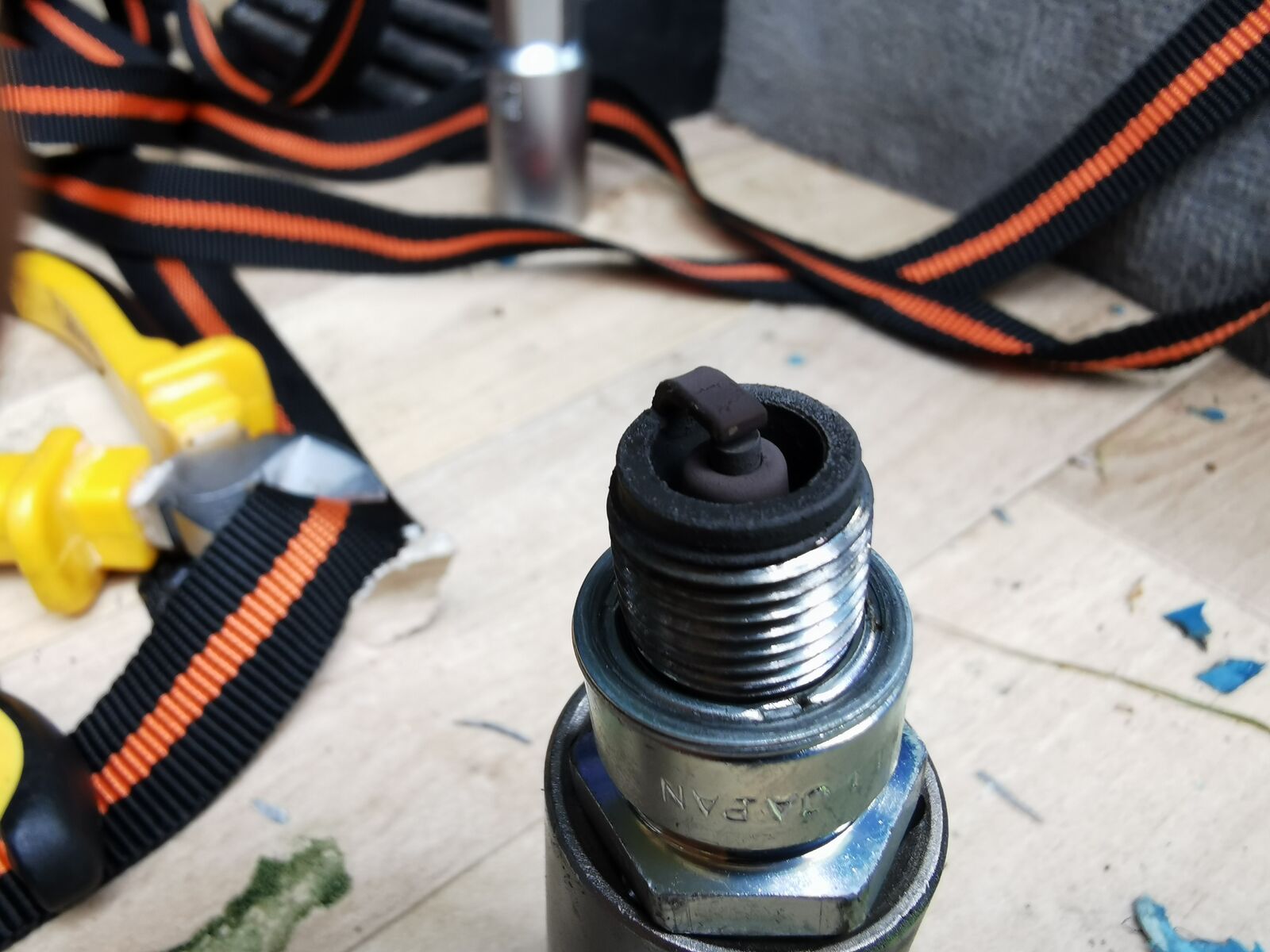

  • Gerade eben nochmal die Zündkerze gereinigt und ca 10km gefahren.
    Ergebnis siehe unten.
    Ggf gehe ich von 82 auf 85. Dann ist aber gut.
    Bin bei der Nebendüse bei 45 gestartet und jetzt bei 38 gelandet. Mit einer 45er war sie def. zu fett im Teillastbereich. Das machte sich durch ein Loch in den unteren Drehzahlen bemerkbar.
    In echt ist die Kerze einen Ticken heller.
    Habe eben auch mal bei Smallframesetup geschaut. Liege da Düsentechnisch im Mittelfeld. Also ganz verkehrt kann es nicht sein.
    Bin bei sowas ein Perfektionist. Werde da eh noch einige Male wechseln, wenn der AL Zylinder eingefahren ist. Momentan drehe ich ihn ja noch nicht aus.
