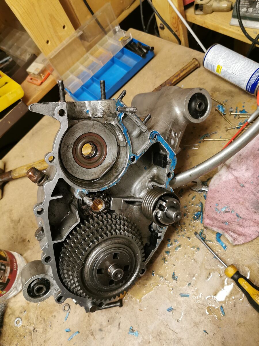

    Der Motor wurde gespaltet und der Schlauch entfernt. Er war leider über den Kupplungsdeckel nicht auffindbar.
    NOTIZ: Die Silikondichtmasse möge in der Hölle schmoren.
    70% der Zeit wurde benötigt, um fdie Dichtflächen wieder blank zu bekommen.
    Habe dieses mal auf den Schmodder verzichtet, da die Dichtfläche eigentlich I. O. Ist.

  • Schanzer
    449
    3,584
    618
    Ingolstadt
    VSX, VMB
    • July 23, 2020 at 21:02
    Respekt!
    Eine Papierdichtung war keine Option? Nur so interessehalber.
  • Hubbe1981
    398
    62
    Kreis Lindau
    50 Special
    • July 23, 2020 at 21:38
    Zitat von Schanzer
    Respekt!
    Ich war bei der letzten Überholung der Meinung :Viel hilft viel :-4
    Ich habe von einem Bekannten jetzt nur eine Papierdichtung verbaut, welche noch mittig einen kleinen Silikonwulst hat.Die Scheint wohl von bgm zu sein und ich hoffe, dass die kein Müll ist.
    Dieses Mal natürlich ohne Dichtmasse klatschen-)

    • July 23, 2020 at 21:52
    Die ist sehr gut!

  • Pierre Lavendel
    • July 24, 2020 at 07:52
    Ich zitiere mich mal selbst:
    Grundsätzlich gehört da eine Flächendichtung aus Dichtungspapier oder einem ähnlichen faserhaltigen Material ohne Zusatz einer Dichtmasse hin (am Zylinderfuß auch eine aus weichem Aluminium mit eingeprägte Sicke)
    Die Dichtungen mit den beidseitig aufgetragenen, dünnen, aber bereits ausgehärteten zusätzlichen Dichtstoffraupen (von BGM) sind das momentan modernste, was der Markt zu bieten hat, haben aber auch ihren Preis...
    Sinn der Übung/Funktionsweise der altmodisch anmutenden Flächendichtungen aus Papier/Fasermaterial: das Papier (bzw. dessen Fasern) saugen sich voll mit Öl oder was auch immer am Austritt gehindert werden soll) und quellen dann etwas auf.
    Auch ist die Dichtung mit 0,3-0,5 mm so dick, daß sie etwaiges "Arbeiten" der Dichtungsfuge zwischen den Teilen kompensieren kann. An so einem Motor kann es an einigen Stellen "arbeiten", weil sich die Teile ja erwärmen und sich unterschiedlich ausdehnen (...sind ja nicht aus "Adamant").
    Dichtmasse aus der Tube arbeitet GAR NICHT, da sie eigentlich eine Flüssigkeit ist und dadurch bis auf eine hunderstel mm belanglos dünne Haut aus der Dichtfuge herausgedrückt wird. (Unangenehmer Weise auch nach innen).
    Nachteil der Silikondichtmasse: Sie muß erst einen Tag lang bei Raumtemperatur aushärten, bevor sie zu dem Dichtstoff wird, den ihr Entwickler, der Chemiker, konstruiert hat.
    Die Masse ist in unausgehärtetem Zustand eine andere Substanz, sie muß erst durch Einwirkung von Luftfeuchte zu einem stabilem Feststoff reagieren...die Dauer dieses Vorgangs ist umgebungstemperaturabhängig...vorher ist sie weder chemisch beständig und schon gar nicht temperaturfest. Auch sollte sie während des Aushärtens nicht in Kontakt kommen mit Substanzen, die die Aushärtung stören bzw. verhindern (sog. Inhibitoren). Es ist also gar keine gute Idee, einen Motor damit zusammenzuklatschen, ihn gleich mit Öl zu befüllen und in Betrieb zu nehmen.
    Auch ein Punkt, an den man vllt. nicht denkt: Manche Dichtmassen sind nicht gut beständig gegenüber Ethanol, der in mehr oder weniger großen Anteilen unserem Benzin zugefügt wird. Auch wenn man es nicht wahrhaben möchte, können selbst in Normalbenzin (Nicht E-10) bis zu 5% Ethanol sein.
    Flächendichtungen
    ....sind nur einmal verwendbar, und müssen immer ersetzt werden. Haben aber Vorteile:
    • sind günstig
    • Motor kann SOFORT nach Einbau in Betrieb genommen werden
    • Man kann sie im Notfall (Notlandung Wüste Gobi o.ä.) aus Dichtpapier vor Ort selber bauen
    • Werden sie nicht ausgetauscht, bin ich entweder faul, geizig oder ahnungslos.
    2 Mal editiert, zuletzt von Pierre Lavendel (July 24, 2020 at 08:04)
