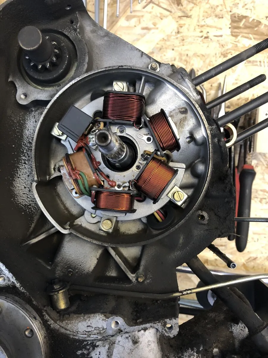

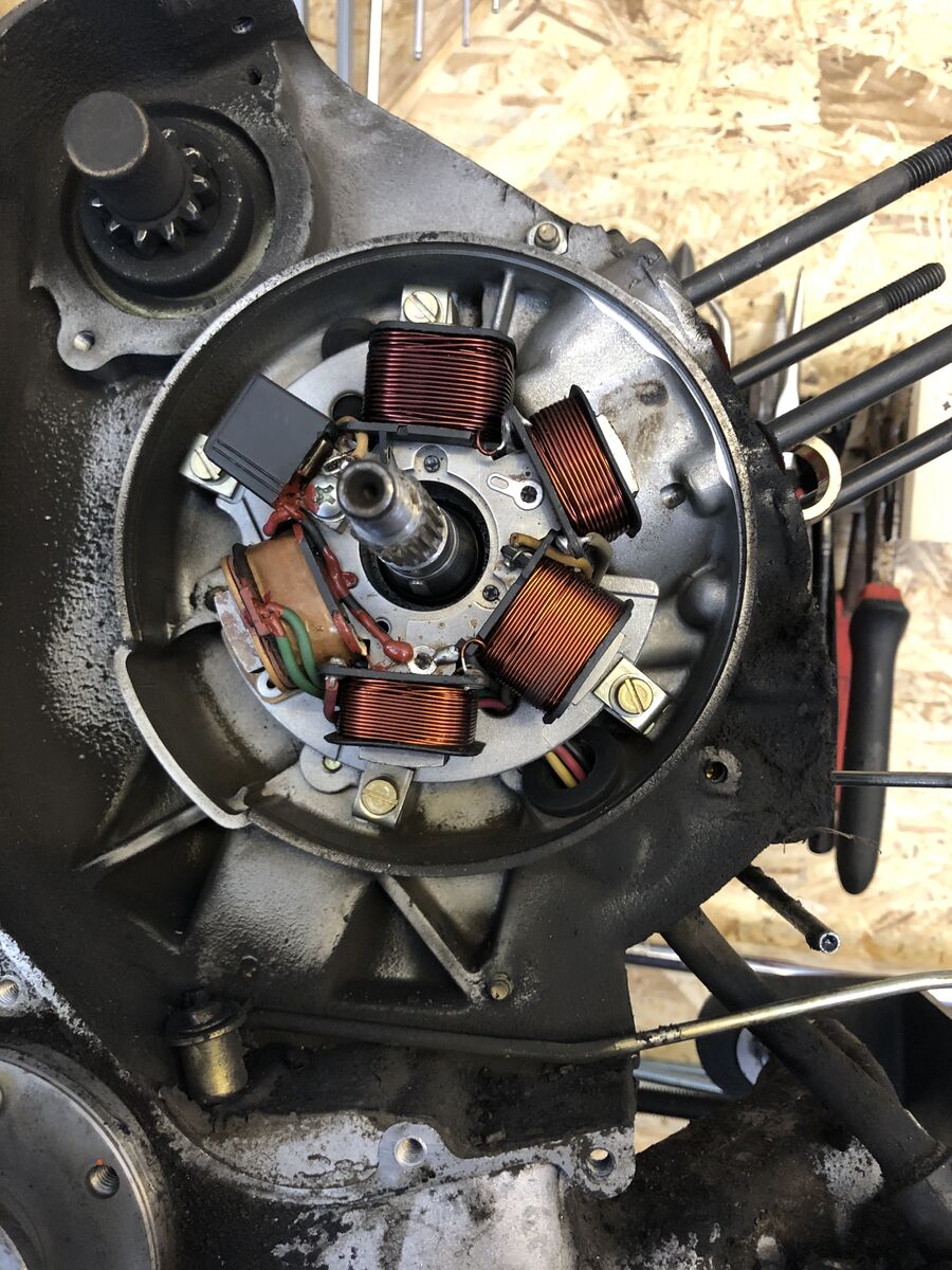

  • Habe ich gerade nachgeholt. Da werden mir nur 3 Ohm angezeigt. Kann das sein???
    Wenn die Ladespule defekt wäre, müsste mir dann nicht ein sehr hoher Widerstand angezeigt werden?
  • Ist die Ladespule identisch mit der von der Schalt PK bzw gibt es irgendwo Ersatz?
  • Ich such mal was raus.
    Du musst aber auch die Lima rausholen.
    Gibt da 2 verschiedene.
    Bitte stelle Bilder ein.
    Ist die eingewickelte wo 2 grüne Kabel mittig reingehen und unten eins auf Masse.
    Gibt eine wo die Kabel oben reingehen und eine wo unten rein.

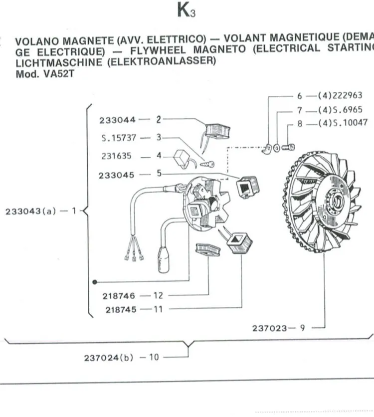

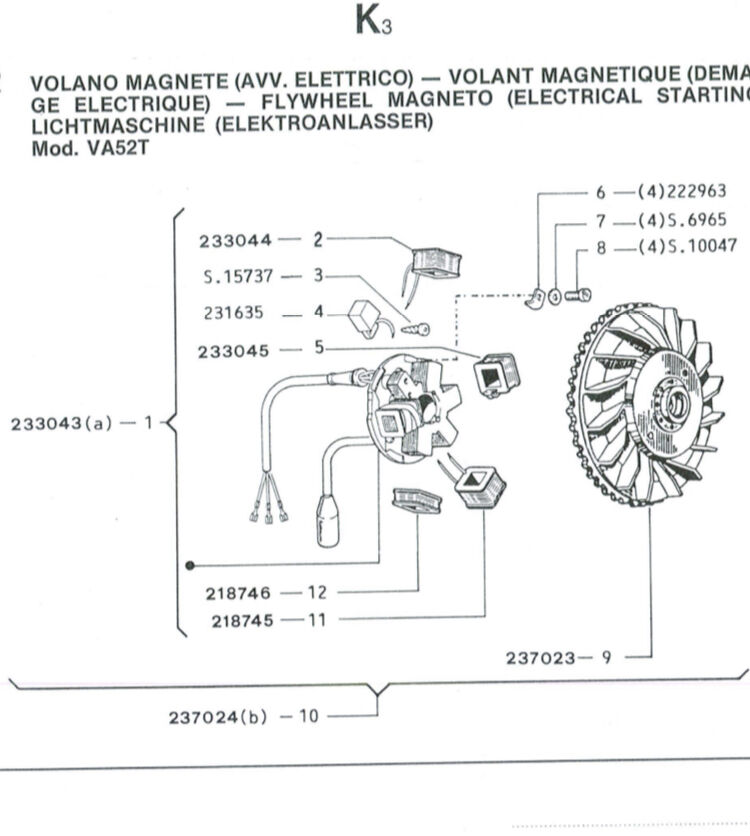

  • Das hab ich im Ersatzteilkatalog gefunden. Welche von den Spulen ist denn davon die Richtige? Werde da irgendwie nicht schlau raus bzw keine von denen die ich finde sieht so aus wie die die ich suche.
  • Ok, danke Mario. Die hatte ich gestern schon mal im Warenkorb aber wieder rausgenommen weil da nur PK steht. Aber das Pickup ist ja auch das gleiche, dann müsste die funktionieren hoffe ich.
  • Hab am Freitag die Zündgrundplatte ausgebaut. Noch mal nachgemessen. Auf einmal zeigt mir das Messgerät für die Spule 499 Ohm an, auch bei wiederholter Messung. Keine Ahnung was ich vorher mit 3 Ohm gemessen habe, vielleicht hatte ich schwitzige Finger dazwischen oder was auch immer. Hatte eigentlich auch mehrfach nachgemessen. Die Kabel dorthin hatten auch keinen Defekt.
    Die Ladespule von SIP und auch die von SC haben den Masseausgang auf der gleichen Seite wie oben den Anschluss für das grüne Kabel; man müsste die dann andersrum einsetzen als sonst bei der Automatik, mit dem Anschluss für die grünen Kabel nach innen, so wie bei der Schalt PK auch. Keine Ahnung, ob das geht oder ob es eine Rolle spielt, wie rum die Spule gewickelt ist.
    Da der Widerstand jetzt ok war, habe ich mich entschlossen, die Spule zu belassen und nur das Pickup zu wechseln (obwohl dessen Widerstand auch ok war). Hab das gestern eingelötet und wieder eingebaut und bin gerade 30 km gefahren - das Problem ist beseitigt, fährt jetzt wunderbar ohne irgendwelche Aussetzer, auch bei warmem Motor.^^

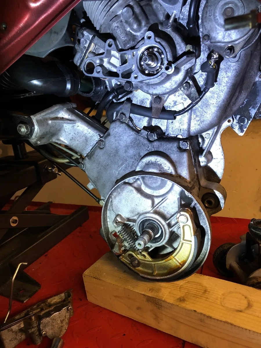

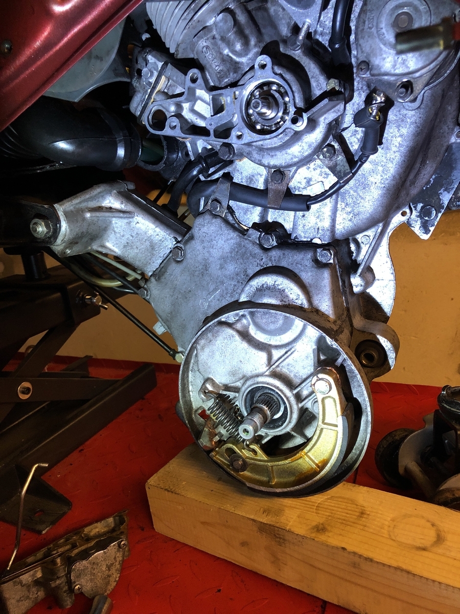

    Einen Versuch werde ich gelegentlich noch unternehmen und die Ölpumpe abbauen und versuchen, die Kugel zu reaktivieren. Da komme ich ja dran ohne den Motor auszubauen. Ansonsten wird das Ding stillgelegt.

  • Ich gehe vermutlich auch diesen Weg. Wenn das funktioniert ohne richtige Deaktivierung ist das ja das Simpelste. Und für die V50s, die V50 Elestart und die PX, wenn ich sie denn mal restauriert habe, muss ich ja ohnehin Gemisch tanken.
    Noch mal zerlegen hab ich ohnehin keinen Bock drauf. Die Ölpumpe hatte ich schon zwei mal auf, weil ich nach dem Zusammenbau auf einmal den Antrieb der Ölpumpe am Ende noch in meiner Klappbox gefunden hab🙈. Hätte ich ihn da mal gelassen ...
