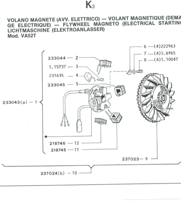

    Die

    Das hab ich im Ersatzteilkatalog gefunden. Welche von den Spulen ist denn davon die Richtige? Werde da irgendwie nicht schlau raus bzw keine von denen die ich finde sieht so aus wie die die ich suche.

  • Egal106s16

    Links neben dem Pickup.
    Da ohne Nummer. Nur in Verbindung mit gesamter Grundplatte.
    Schau mal bei SIP. "Spule Pickup"

    Ok, danke Mario. Die hatte ich gestern schon mal im Warenkorb aber wieder rausgenommen weil da nur PK steht. Aber das Pickup ist ja auch das gleiche, dann müsste die funktionieren hoffe ich.
