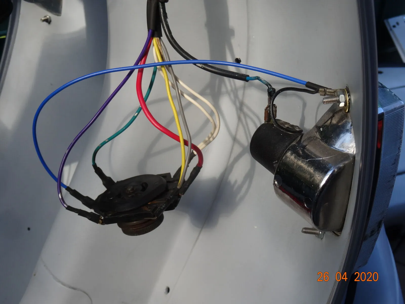

    Um überhaupt erst mal ein aussagekräftiges Schadensbild zu haben, klappe ich den Lenker um und schaue mir an, welche Züge und Kabelstränge beschädigt sind. Zum Glück gibt es bei den PX'en unter der Hupenkaskade ein Steckerterminal, bei dem man die Kabelstränge zu den Schaltern und den Hauptkabelstrang gut erreichen und abstöpseln kann.
    Man kann dann die einzelnen Schalter samt Kabelast rausfummeln und hier Kabel sowie Schutzhülle ersetzen, wenn nötig - oder neu kaufen.
    Das geht auch bei der PX Lusso/PK mit den grauen Kombisteckern, denn die kann man auch 100% instandsetzen (die Steckerpins gibts zu kaufen und sie lassen sich mit einer geeigneten Crimpzange verbauen (aber ich rede nicht von billigen Quetsch-Folterinstrumenten aus dem Baumarkt!)...

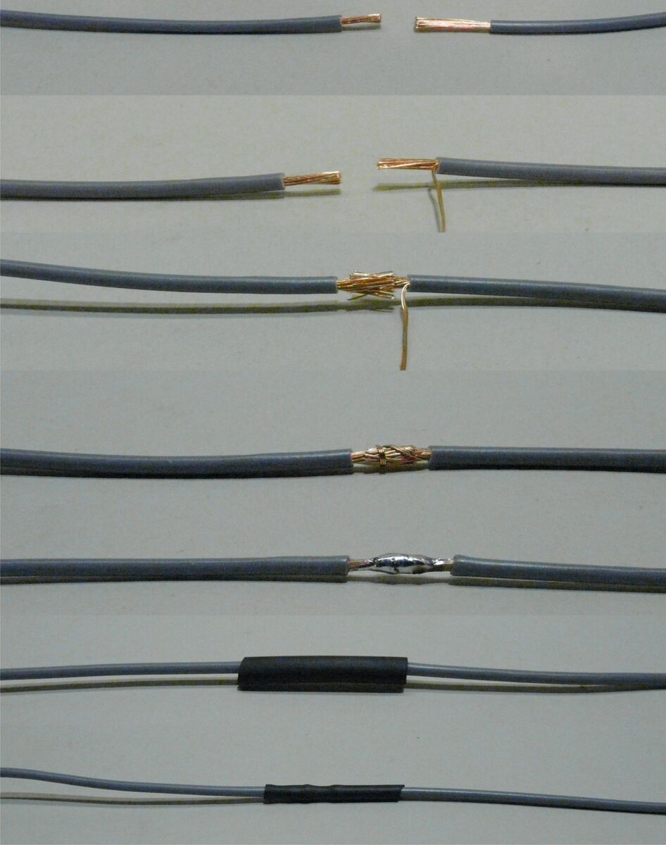

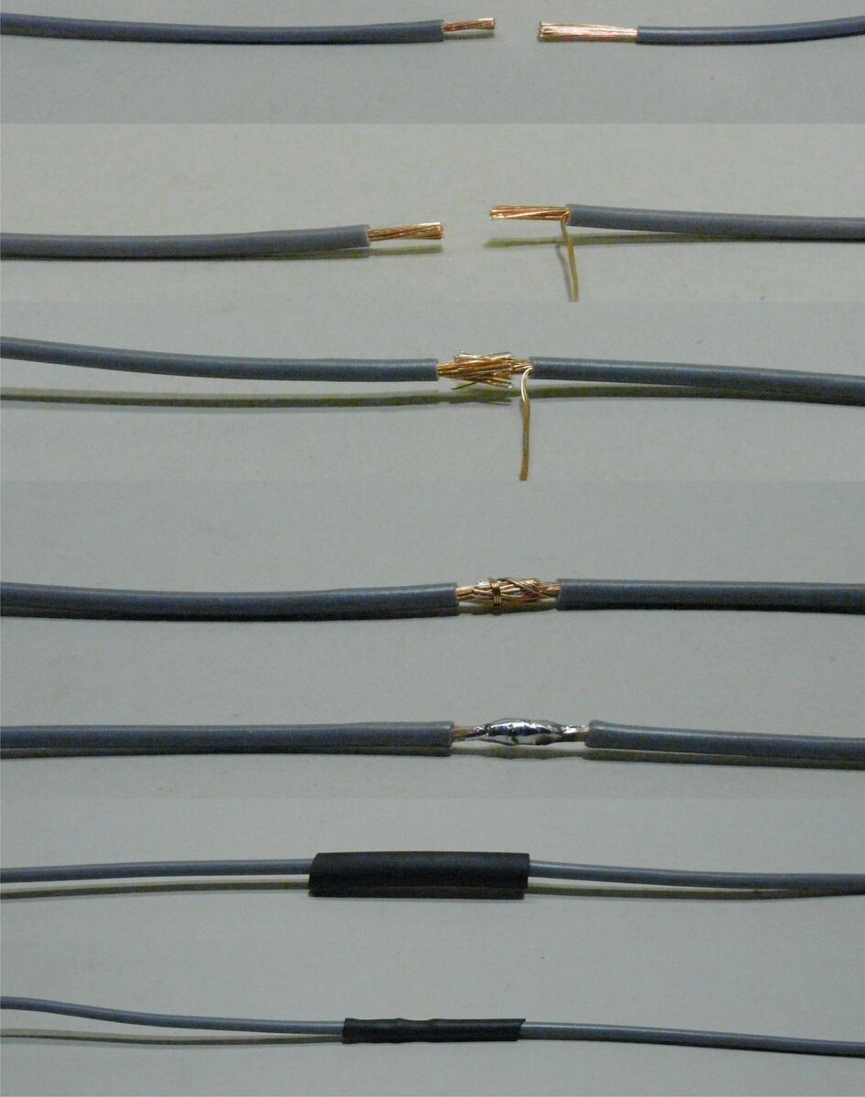

    Und wenn man zur Überzuegung kommt, Löten zu müssen, dann bitte irgendwo an einer Stelle (auf der Wiese), wo die Lötstelle keinen stört.

    Mit "Lenker umklappen" meine ich: die Tachowelle abzuklemmen, den Bremszug vorne auszubauen, die Lenkerklemmschraube zu entfernen, den Lenker abzuziehen und nach hinten vorsichtig umzuklappen.
    Dann kommen sämtliche Züge udn Kabelstränge zum Vorschein, die am Übergang Rahmen-Lenker verlaufen.
    Ich rate dir, das zu tun, um die Lage eindeutig beurteilen zu können.
    Foto darfste natürlich auch davon machen.

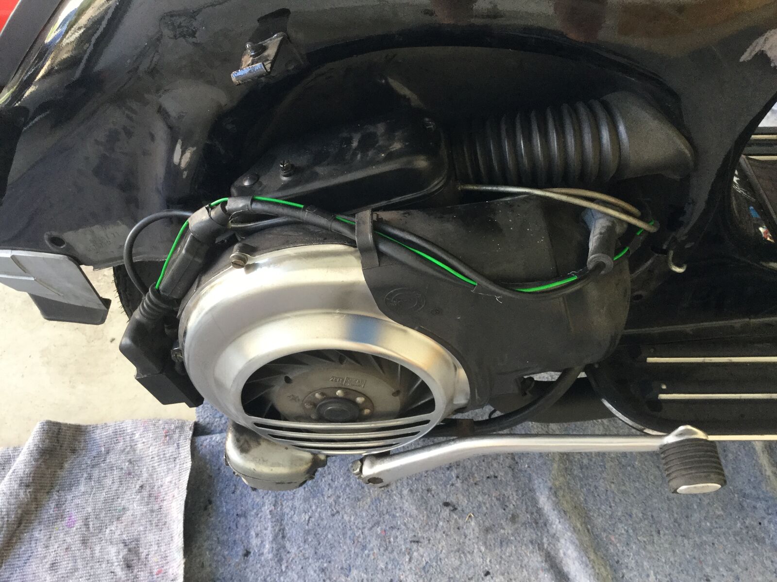

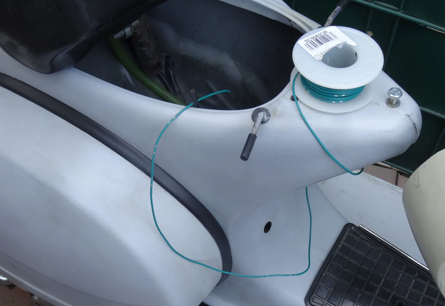

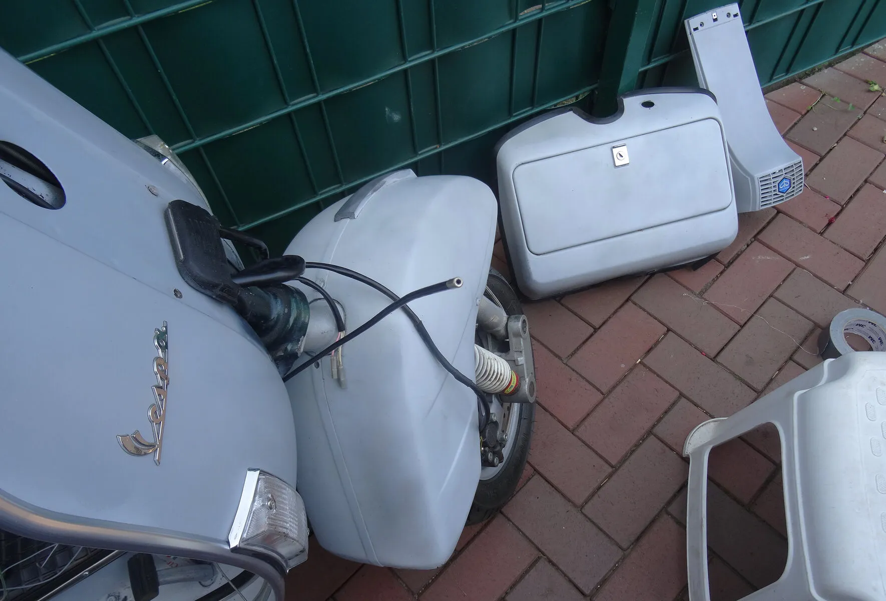

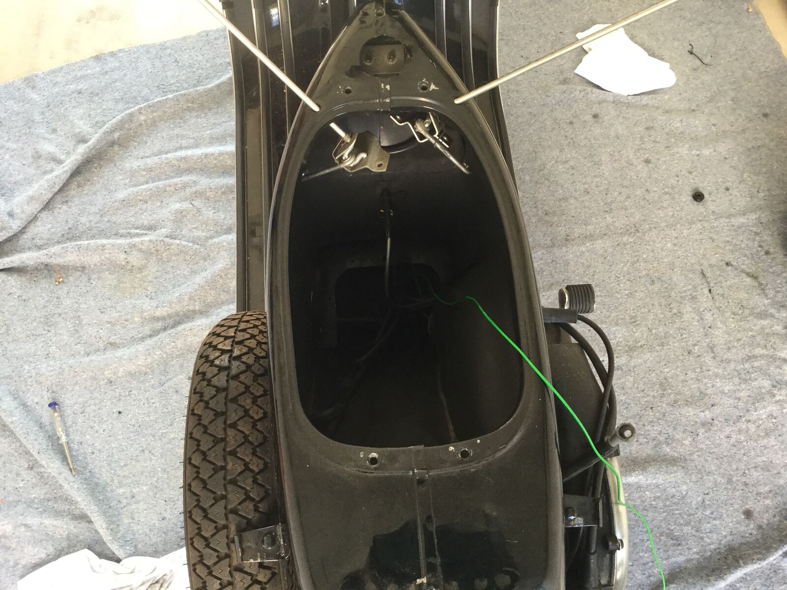

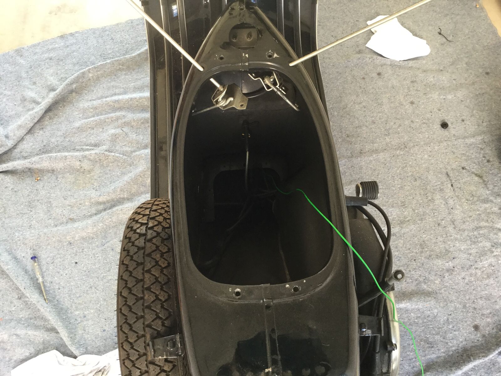

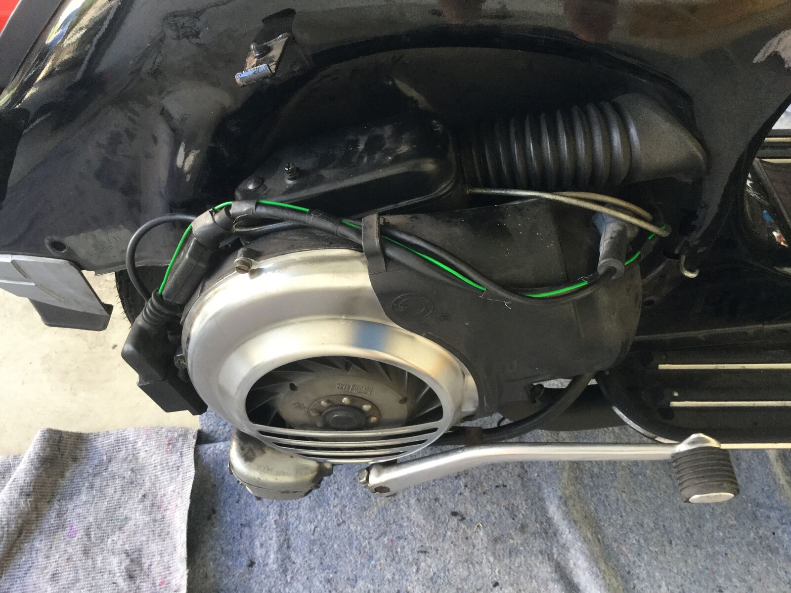

    Das alte Killkabel einfach im Baum lassen und ein neues Killkabel in Richtung Zündschloss verlegen. Ich habe dazu die Kaskade abgeschraubt und den Tank ausgebaut. Da ich mein Zündschloss auf dem Handschuhfach habe, musste ich nicht zusätzlich die Lenkerabdeckung abnehmen.
    Ich habe dann im Bereich Kaskade/Kabelkästchen einen alten Zug durch den Mitteltunnel geschoben, so dass dieser unter der Sitzbank im Rahmen aus dem Mitteltunnel heraus kam.
    Dann habe ich am Zug mit Panzerband ein neues grünes Kabel befestigt und nach vorne durchgeschoben. Steckverbinder drauf, isolieren und dann am Zündschloss und an der CDI anschließen.
    Teilweise musste ich noch andere Kabel erneuern aber das ist eine andere Baustelle. Schlussendlich war das Killkabel befestigt und nun funktioniert wieder "Zündung aus".

    Danke an Euch für die Infos, vor allem die Bilder sind hilfreich. Ich werde ein neues Kabel einziehen, das sollte ich hinbekommen.

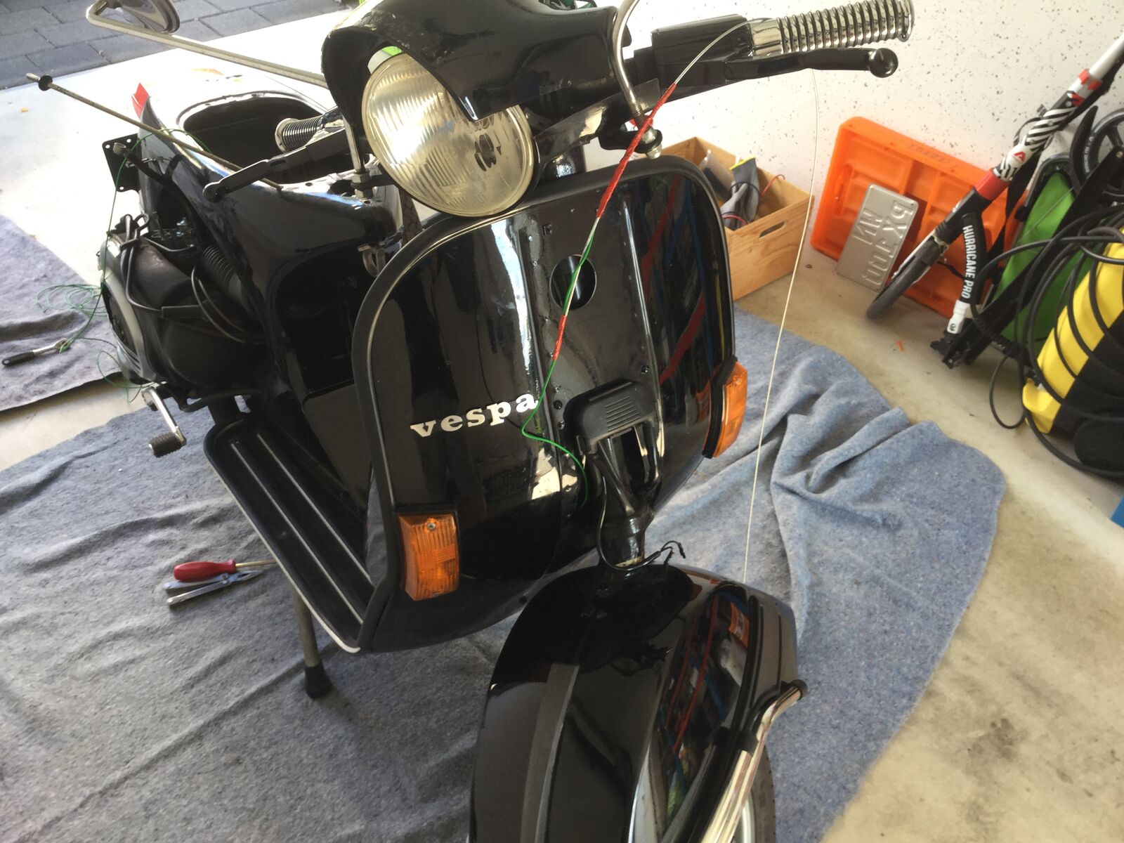

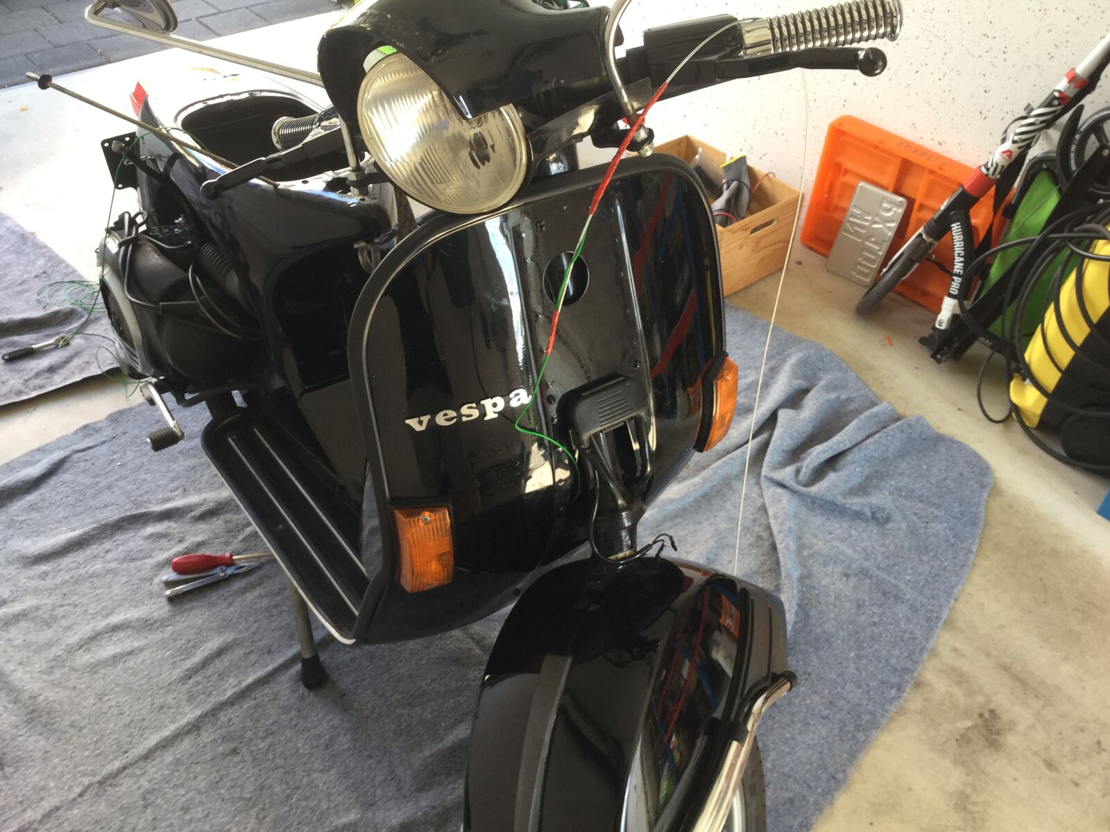

    So, ich melde Vollzug, habe heute ein neues Kabel eingezogen. Das ging eigentlich ganz gut, einen alten Schaltzug von der Öffnung unter der Kaskade nach hinten geschoben, der taucht dann neben dem Kabelbaum in der Öffnung unter dem Tank auf.
    Daran habe ich mit viel Klebeband das Kabel befestigt und dann durchgezogen, das gleiche nochmal vom Lenkerkopf nach unten und das kabel war drin.
    Dann angeschlossen, funktioniert! Vorher bei laufendem Motor noch drangefasst- juhuuuh !!

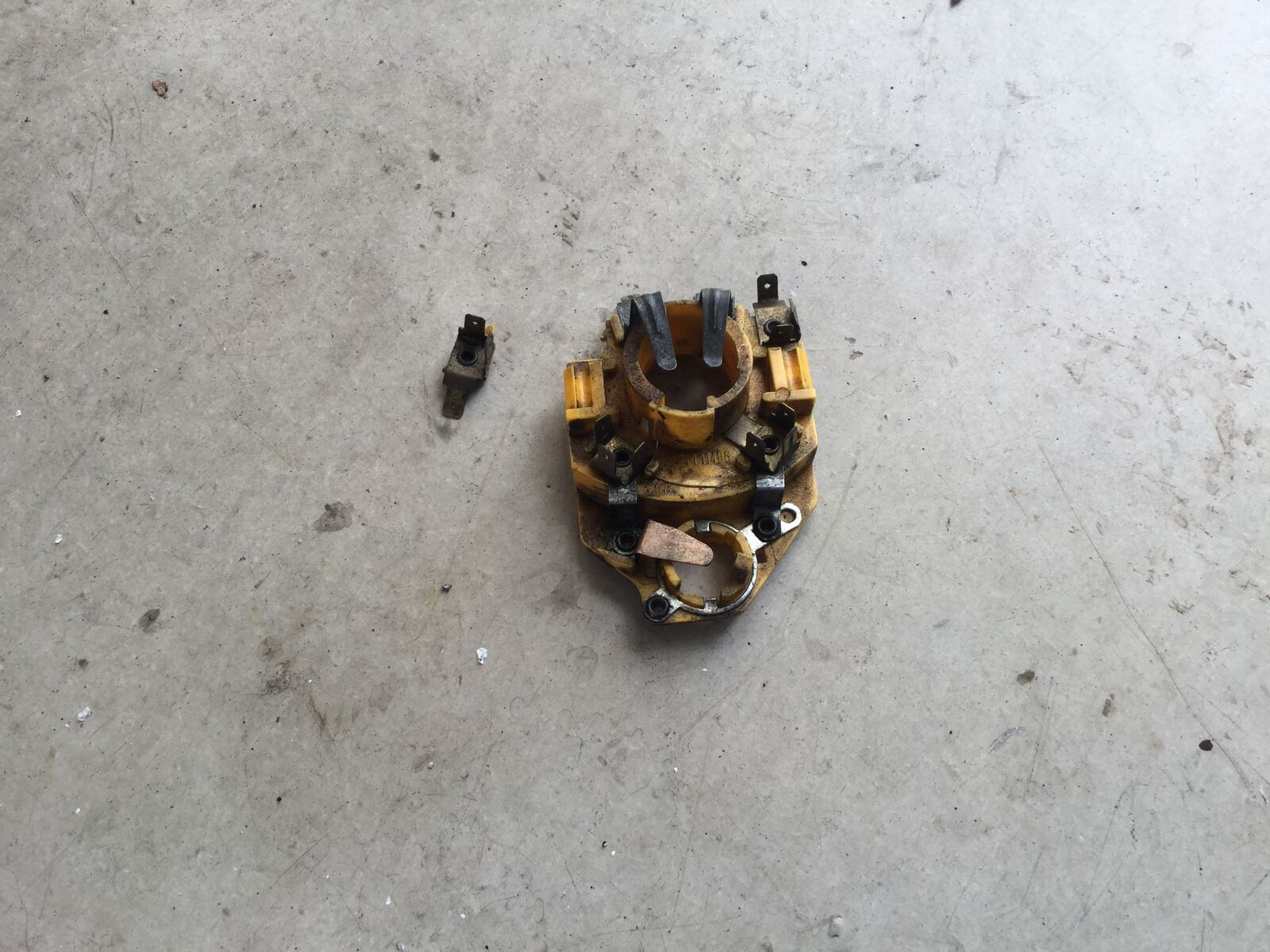

    Bei der Gelegenheit habe ich gleich das Stück Plastik ausgewechselt, das die Glühbirnen hält mit den Anschlüssen dran. Das hatte einen Wackler und ist mir quasi unter den Fingern zerbröselt...
