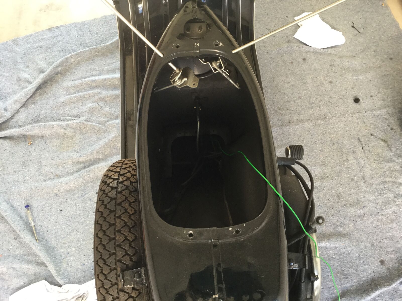

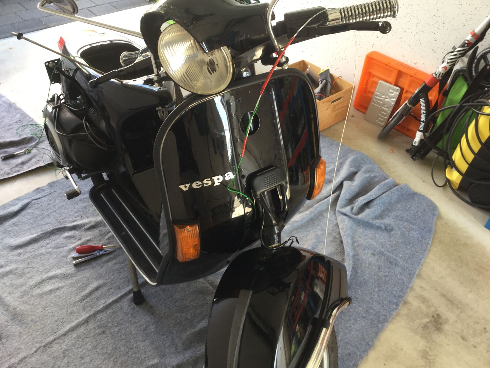

  • Das alte Killkabel einfach im Baum lassen und ein neues Killkabel in Richtung Zündschloss verlegen. Ich habe dazu die Kaskade abgeschraubt und den Tank ausgebaut. Da ich mein Zündschloss auf dem Handschuhfach habe, musste ich nicht zusätzlich die Lenkerabdeckung abnehmen.
    Ich habe dann im Bereich Kaskade/Kabelkästchen einen alten Zug durch den Mitteltunnel geschoben, so dass dieser unter der Sitzbank im Rahmen aus dem Mitteltunnel heraus kam.
    Dann habe ich am Zug mit Panzerband ein neues grünes Kabel befestigt und nach vorne durchgeschoben. Steckverbinder drauf, isolieren und dann am Zündschloss und an der CDI anschließen.
    Teilweise musste ich noch andere Kabel erneuern aber das ist eine andere Baustelle. Schlussendlich war das Killkabel befestigt und nun funktioniert wieder "Zündung aus".
  • Danke an Euch für die Infos, vor allem die Bilder sind hilfreich. Ich werde ein neues Kabel einziehen, das sollte ich hinbekommen.
