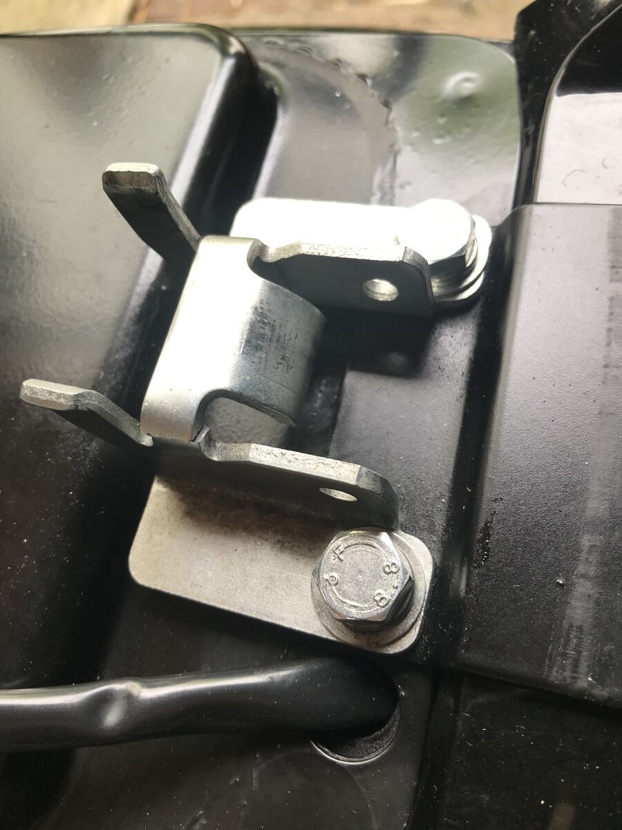

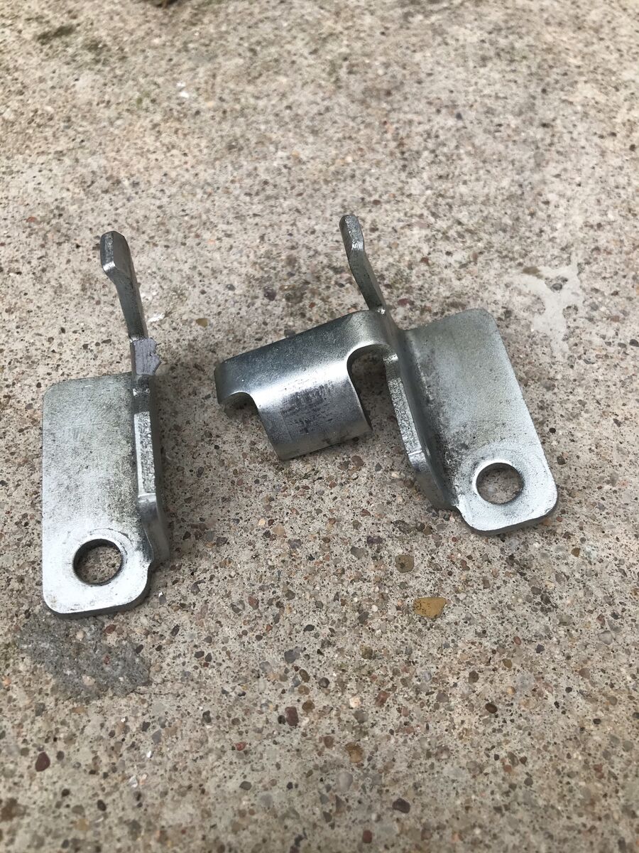

    Suche Schliessblech (Sitzbank) fĂŒr das Modell Bj. 93
    PK 50 XL AE
    Schaut mal in euren Schatzkammer nach.
    Vielen Dank
    In Anlage das Bild der gebrochenen Verankerung
    PS: Kann dieser Bruch eventuell geschweißt werden?

    das Schließblech kann man problemlos schweißen.
    Man kann es aber auch neu kaufen, zB bei "Vespa-Schmiede".

    Ich wĂŒrde eher etwas stöbern, ob ich einen Ersatz finde in neu.
    Das verzinkte Zeug brutzeln ist KĂ€se. Danach ist der Zink um die Stelle rum verbrannt und ausgeblĂŒht, dann muß man lacken, das hĂ€lt nicht richtig, usw...
    Wenn es fĂŒr 10 bis 20 Euronen was neues gibt, wĂŒrde ich es kaufen.
    Das Ding sollte als eines der wenigen Gleichteile zu einer normalen PK noch erhÀltlich sein.

    Also die Schließbleche die ich habe und sonst so kenne sind alle aus galvanisch verzinktem Schwarzblech. 3 oder 5mm StĂ€rke.
    Ich wĂŒrde die angrenzenden FlĂ€chen abschleifen und dann das Teil schweißen.
    2mm Elektrode oder Schutzgas.
