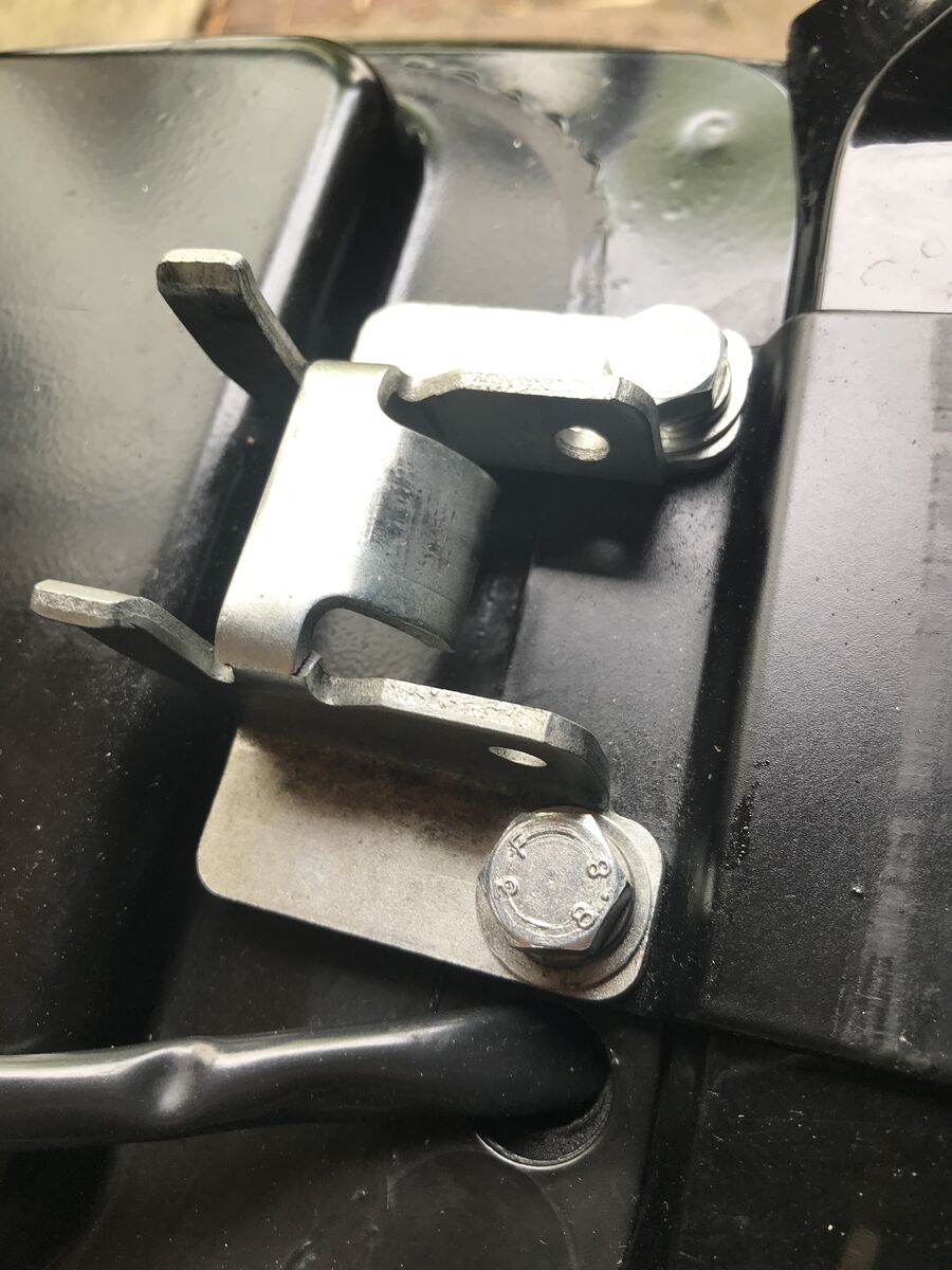

    Hallo in die Runde đŸ‘‹đŸŒ
    Suche Schliessblech (Sitzbank) fĂŒr das Modell Bj. 93
    PK 50 XL AE
    Schaut mal in euren Schatzkammer nach.
    Vielen Dank
    In Anlage das Bild der gebrochenen Verankerung
    PS: Kann dieser Bruch eventuell geschweißt werden?

    das Schließblech kann man problemlos schweißen.
    Man kann es aber auch neu kaufen, zB bei "Vespa-Schmiede".

    • August 16, 2020 at 00:39
    Ich wĂŒrde eher etwas stöbern, ob ich einen Ersatz finde in neu.
    Das verzinkte Zeug brutzeln ist KĂ€se. Danach ist der Zink um die Stelle rum verbrannt und ausgeblĂŒht, dann muß man lacken, das hĂ€lt nicht richtig, usw...
    Wenn es fĂŒr 10 bis 20 Euronen was neues gibt, wĂŒrde ich es kaufen.
    Das Ding sollte als eines der wenigen Gleichteile zu einer normalen PK noch erhÀltlich sein.
    Gruß Paddy.
    Übrigens, wenn man den sogenannten "O-Lack" aufbereitet (abschmirgeln und in Wachs ersĂ€ufen), muß man vorher den "O-Dreck" entfernen und den "O-Rost" owatrolisieren.

    Ja, das ist kein Stahl. Eher Gussmaterial.
    Im Handel erhĂ€ltliche Schließbleche sind fĂŒr andere Riegel.

    • August 17, 2020 at 11:19
    Also die Schließbleche die ich habe und sonst so kenne sind alle aus galvanisch verzinktem Schwarzblech. 3 oder 5mm StĂ€rke.
    Ich wĂŒrde die angrenzenden FlĂ€chen abschleifen und dann das Teil schweißen.
    2mm Elektrode oder Schutzgas.

    • August 17, 2020 at 14:34
    Leider nicht ... sondern ... siehe Bild.
    Dann werde ich einen lokalen Metallbauer kontaktieren

    @Egal106s16
    No :), ist es nicht.
    Diese "Falle" sichert das Schloss und arretiert die Sitzbank ...
