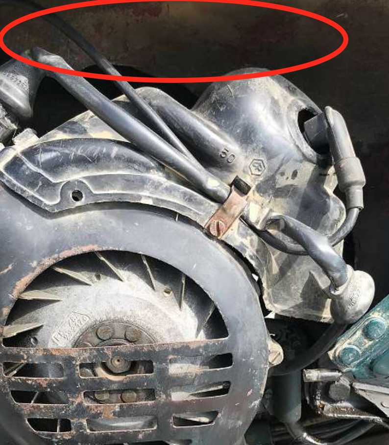

    Blech sieht soweit von außen rostfrei aus. Wurde aber, wie gesagt, auch mal neu lackiert - kann sich da drunter was verstecken?? An den Felgen rostets ein bisschen. Und ich meine innen unter den Abdeckhauben etwas Rost erkannt zu haben (siehe Foto)

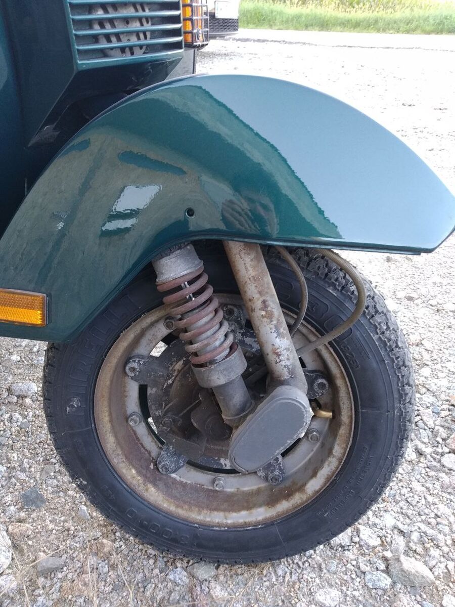

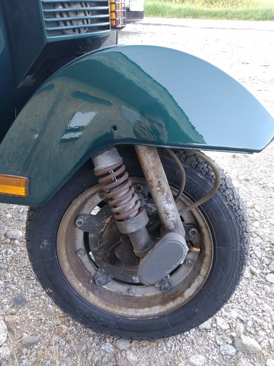

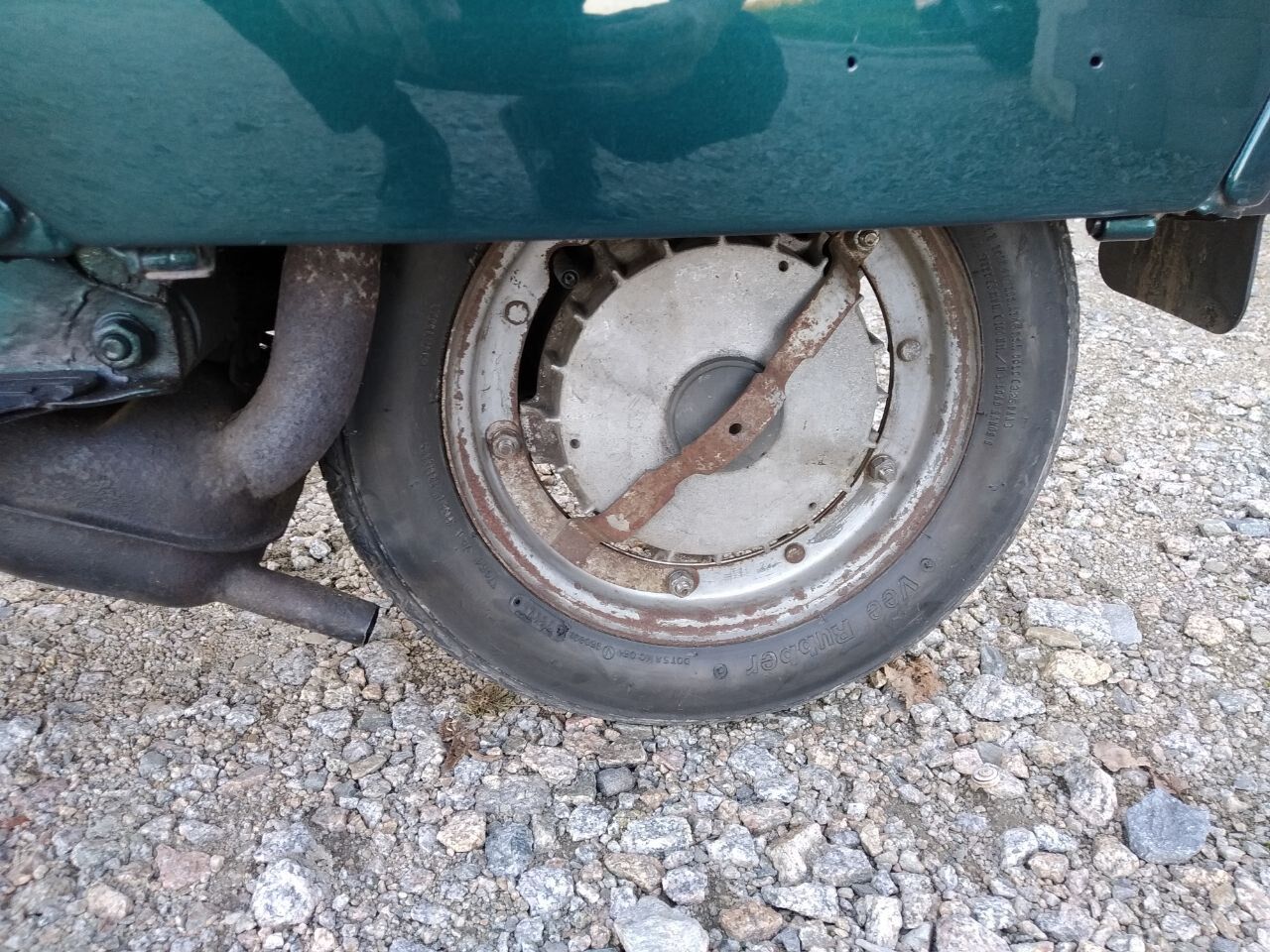

    Im Anhang nochmal 2 Bilder, die den Rost an den Felgen bzw. am vorderen Stoßdämpfer zeigen. Ist das soweit in Ordnung oder sollte ich da etwas machen? Funktion des Stoßdämpfers scheint nicht beeinträchtigt zu sein.

    In Anbetracht der jetzigen Bilder würde ich mir die Bleche hinten genauer ansehen.
    Auch Tank mal raus und Stoßdämpferaufnahme anschauen.
    Hinten und auf den Backen schon Rostpickel?
    Grüße Mario

    Du meinst die Bleche unter den seitenbacken, innen?
    Ist eine Österreicherin

    • September 10, 2020 at 09:01
    generell den hinteren Bereich und unten wo der Hauptständer ist von unten.
