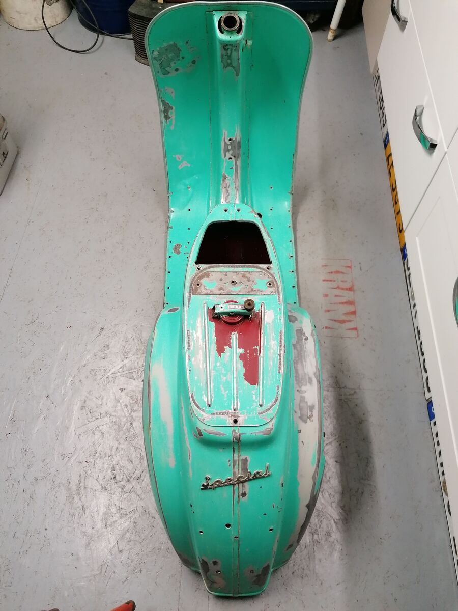

    Feierabend...

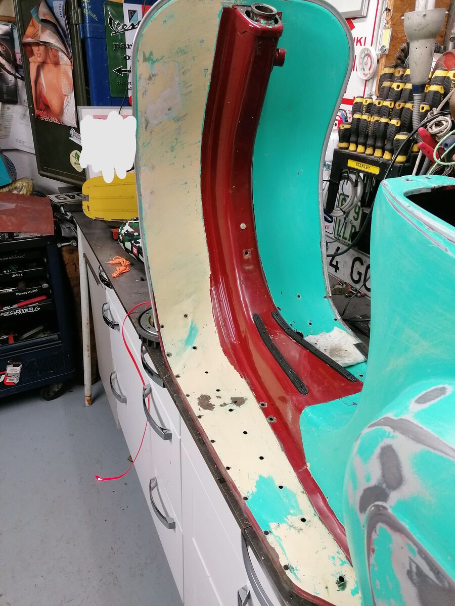

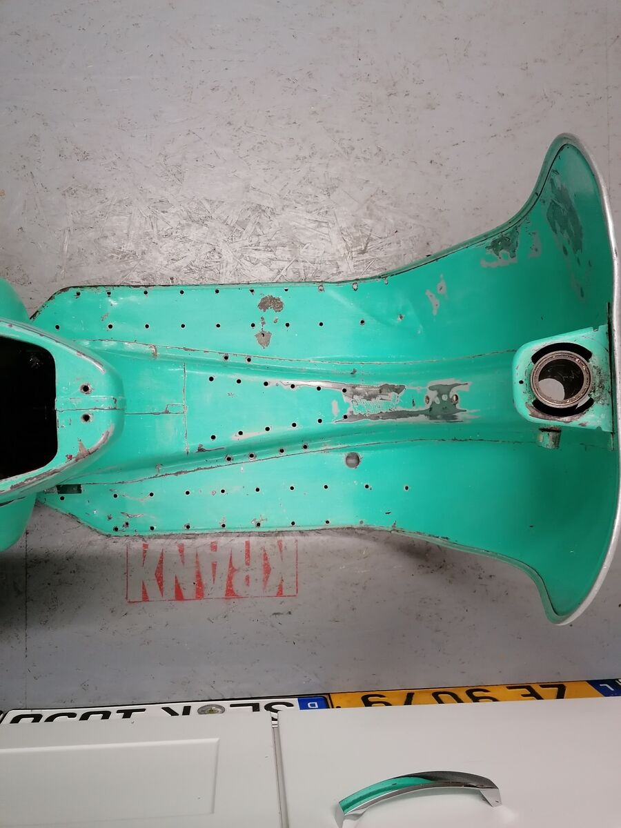

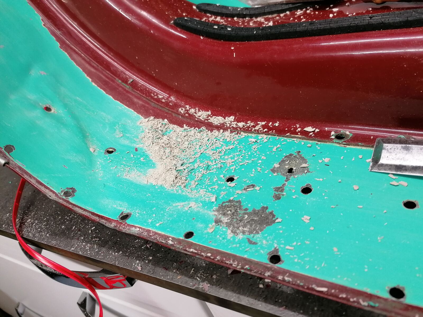

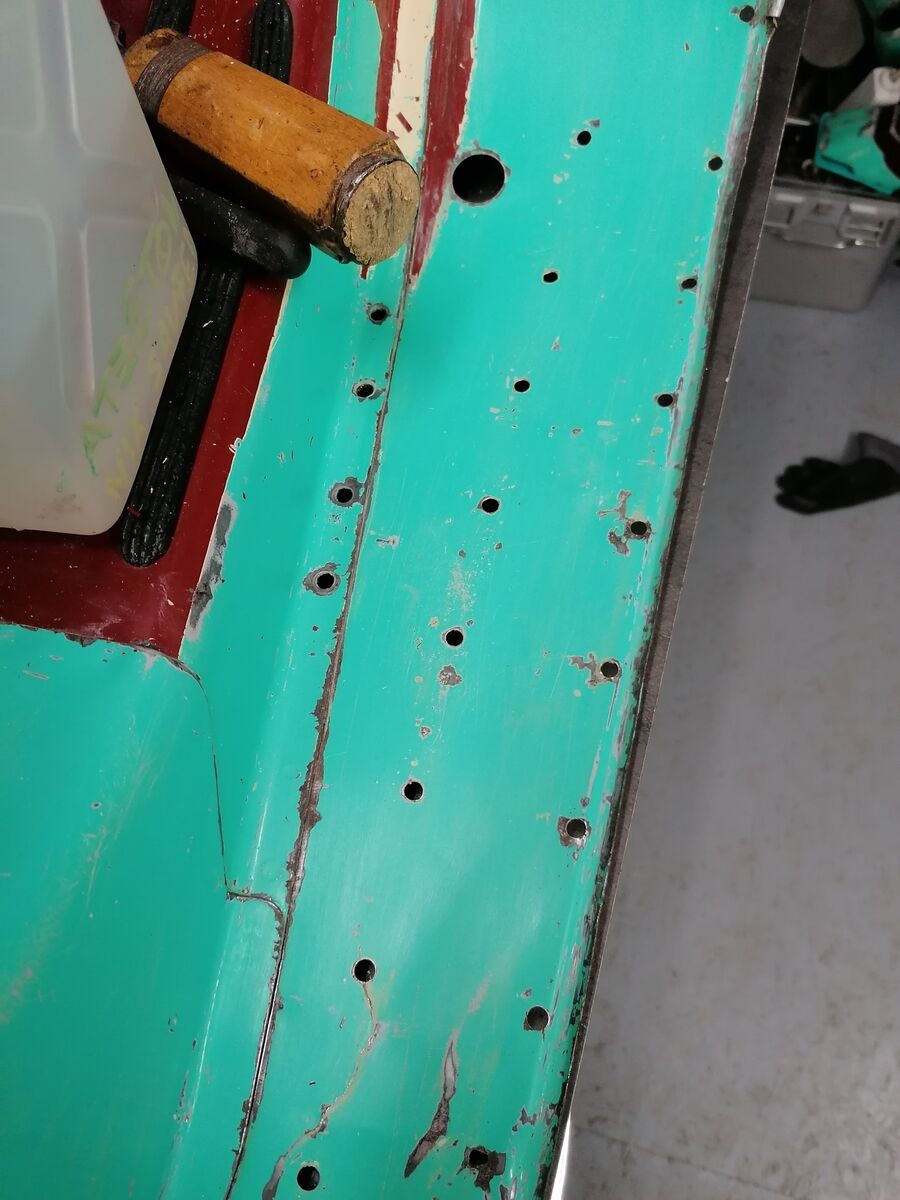

    Die Sicke außen am Trittbrett hat mir den letzten Nerv geraubt. Habe nen kleinen Schraubendreher leicht angeschliffen und dann losgelegt. Was ne tolle Arbeit. Aber das Ergebnis macht's
    So sieht's insgesamt aus

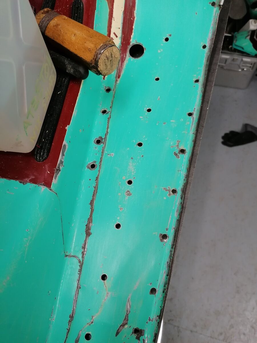

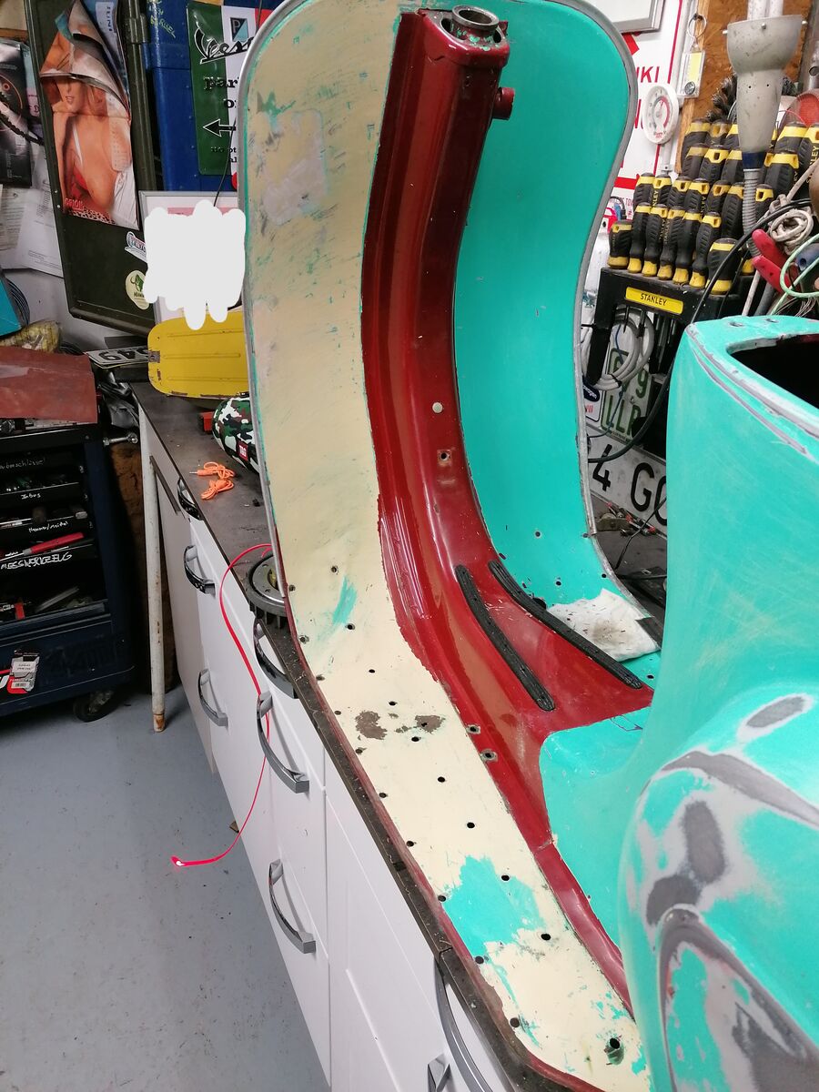

    • December 23, 2020 at 17:27
    • #102

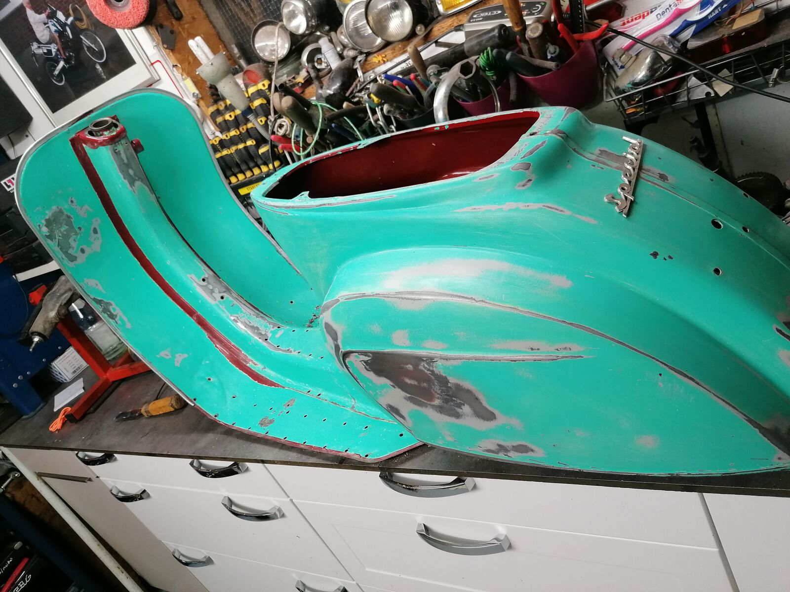

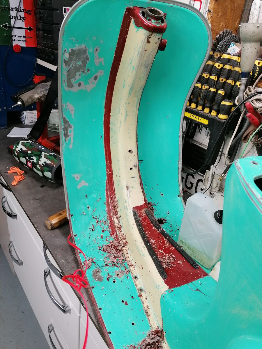

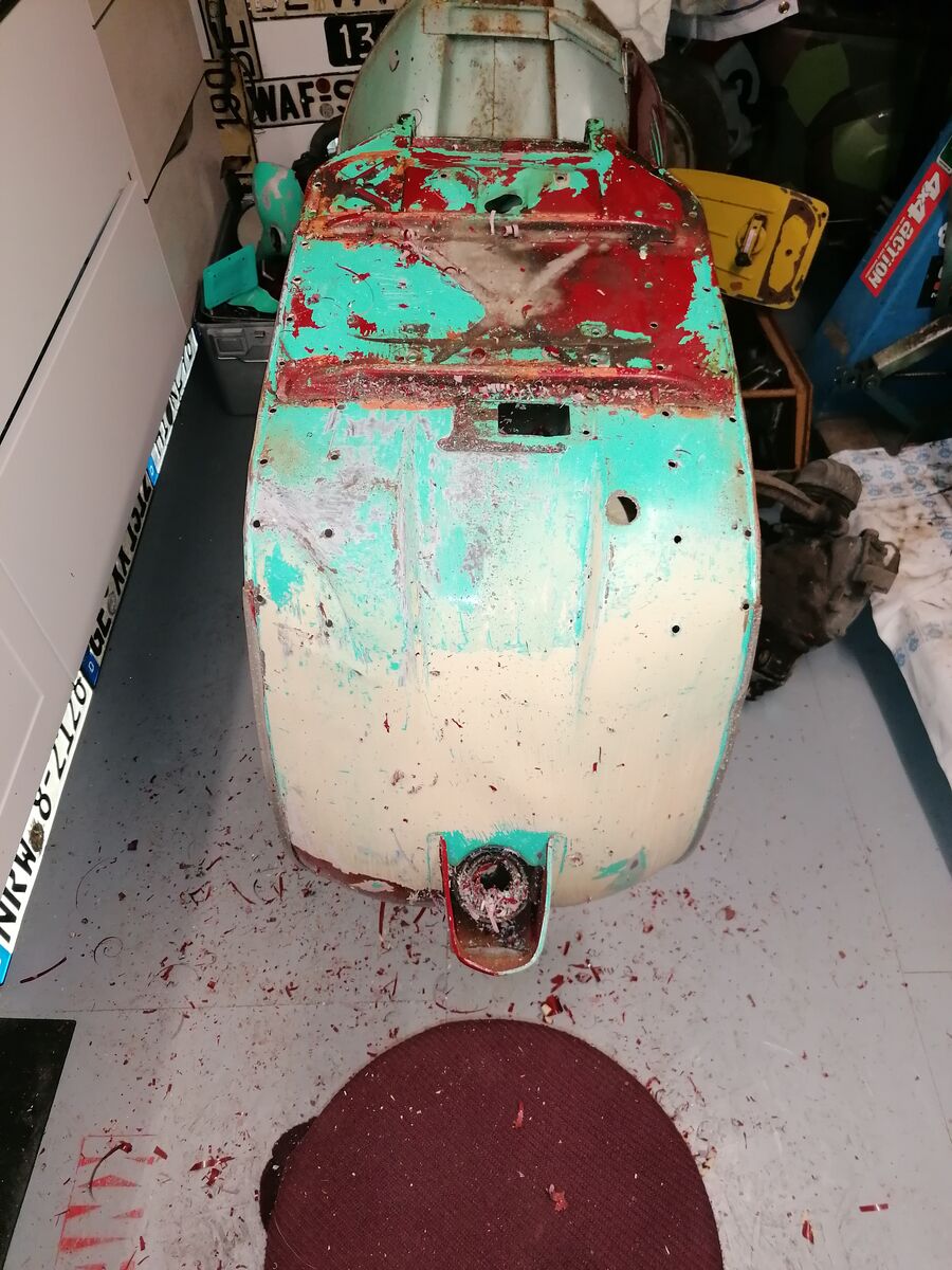

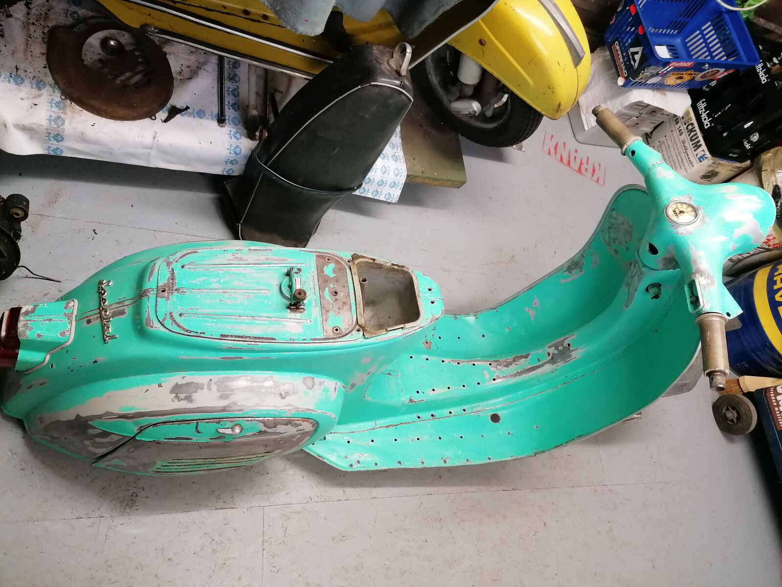

    Moin

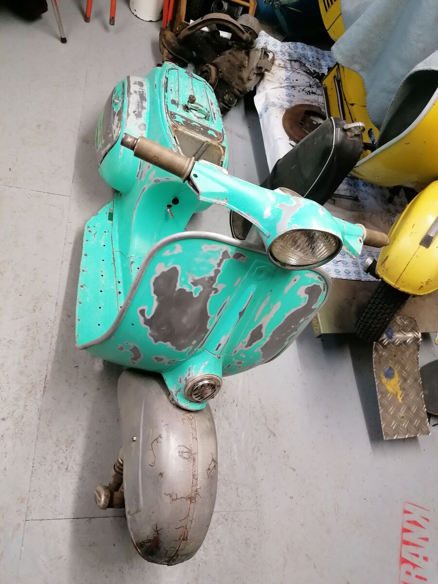

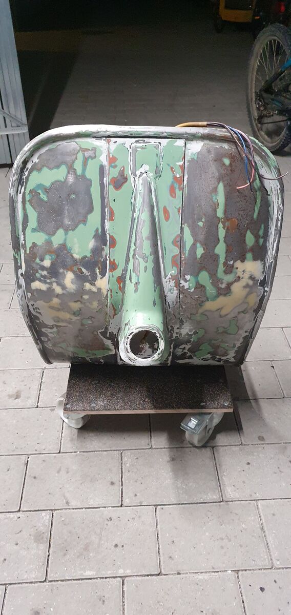

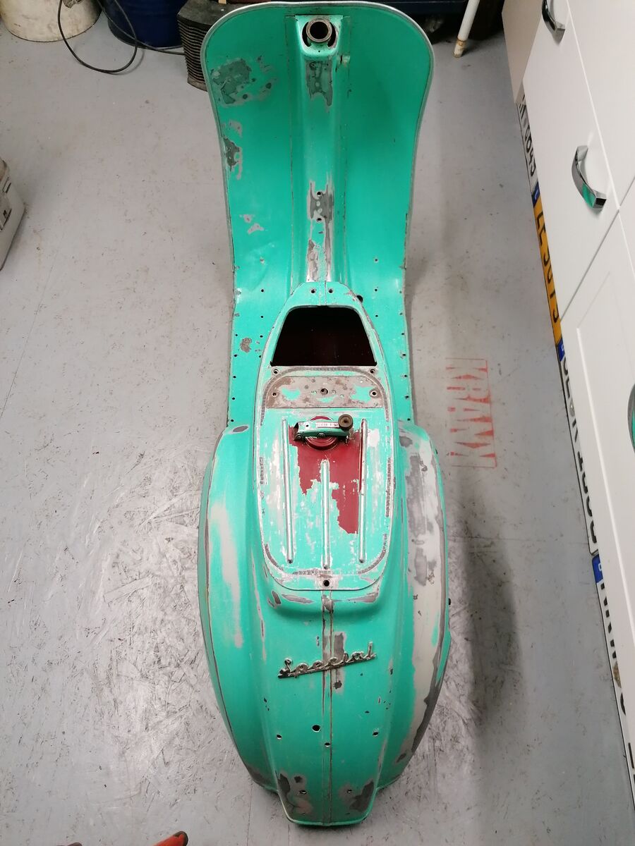

    Linke Seite ist nun auch frei. 2 Stellen wurden gespachtelt. Kleine Dellen sind da drin. Ein paar Macken habe ich mit rein gekloppt. Egal....
    Habe ich schonmal erwähnt das das ne scheiß Arbeit ist?
    Aber sie sich lohnt.
    Jetzt noch den Tunnel und Beinschild von außen und den Kotflügel. Dann isse wieder hübsch. Ca 30-35 Std habe ich bis jetzt gebraucht. Mehrfaches Stecheisen schärfen,6 Kakaos,ca. 1.75L Aceton,ca. 2 qm Lappen,ca. 3 L Kola, eine kleine Tüte Twix,nen Döner und sehr viele nicht jugendfreie Flüche.

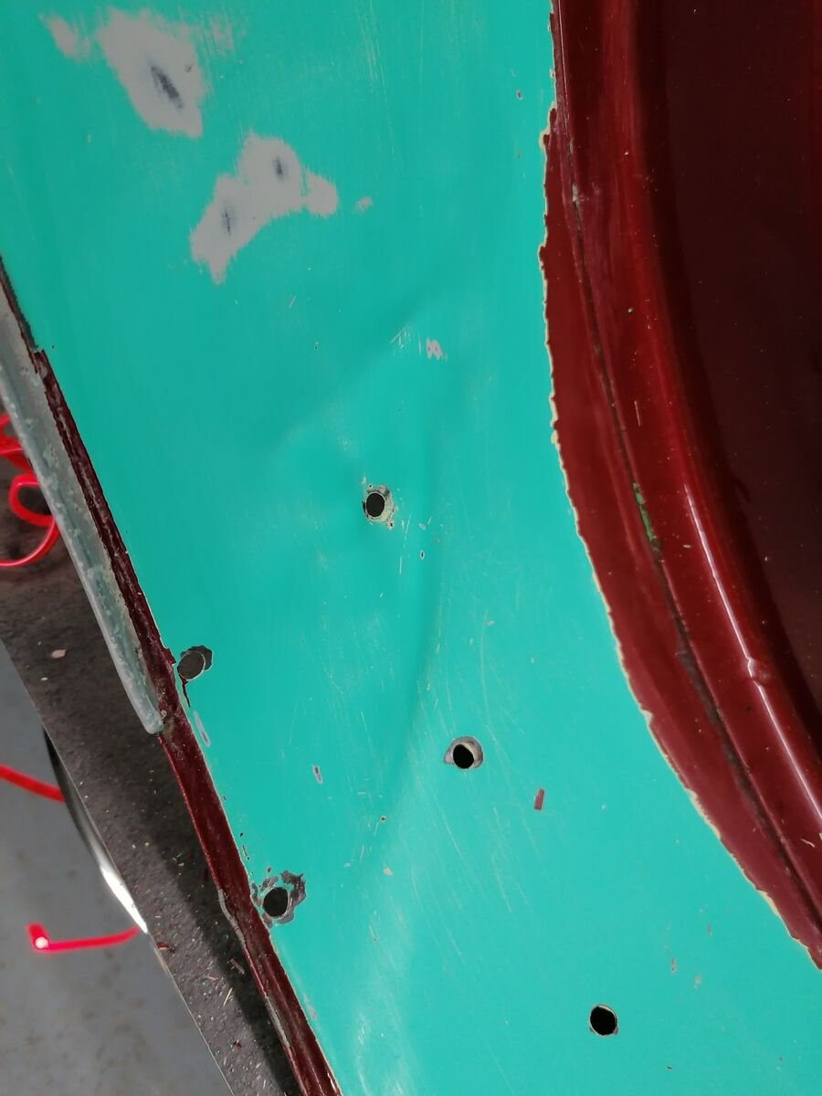

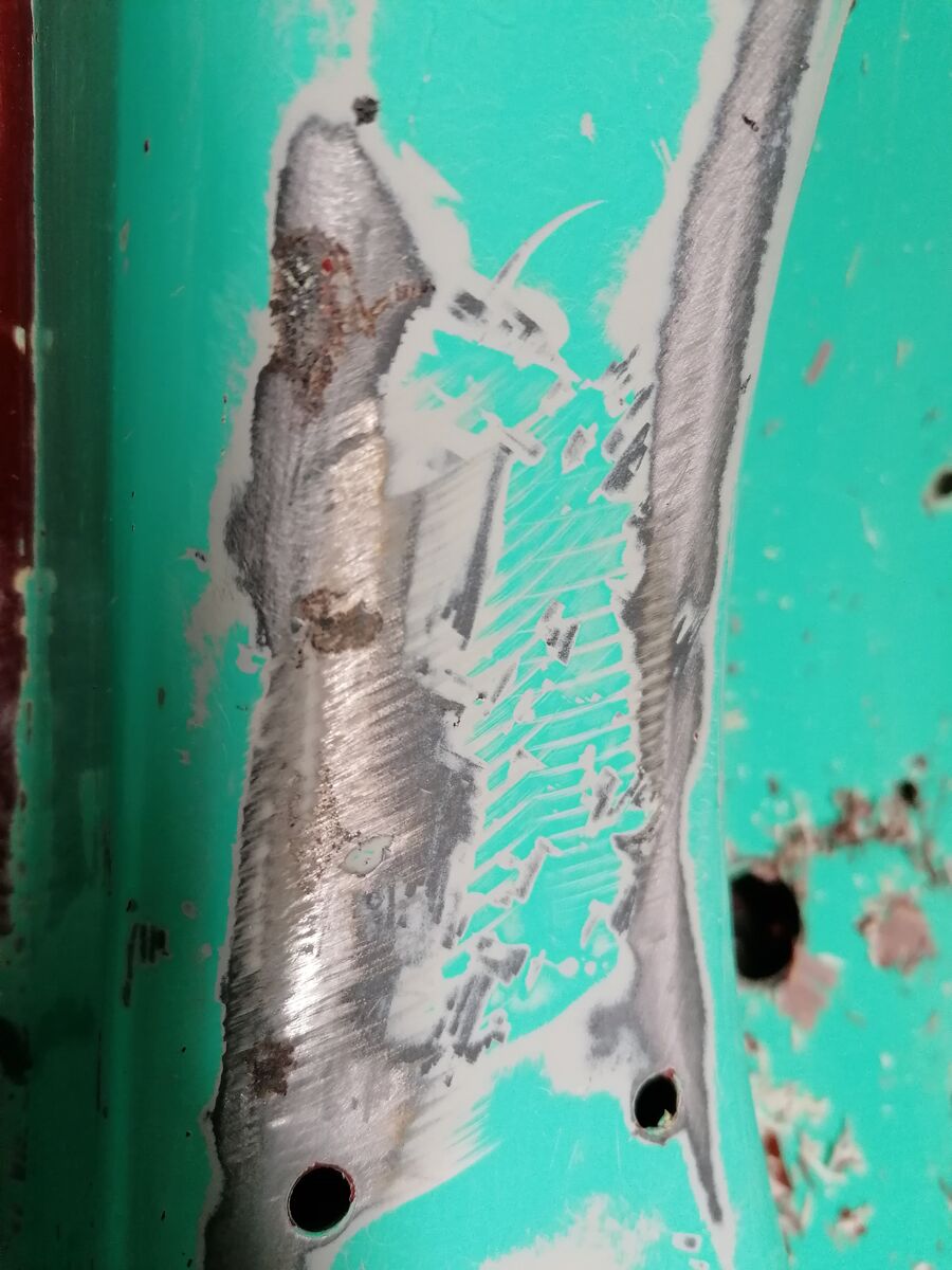

    • December 23, 2020 at 20:06
    • #104

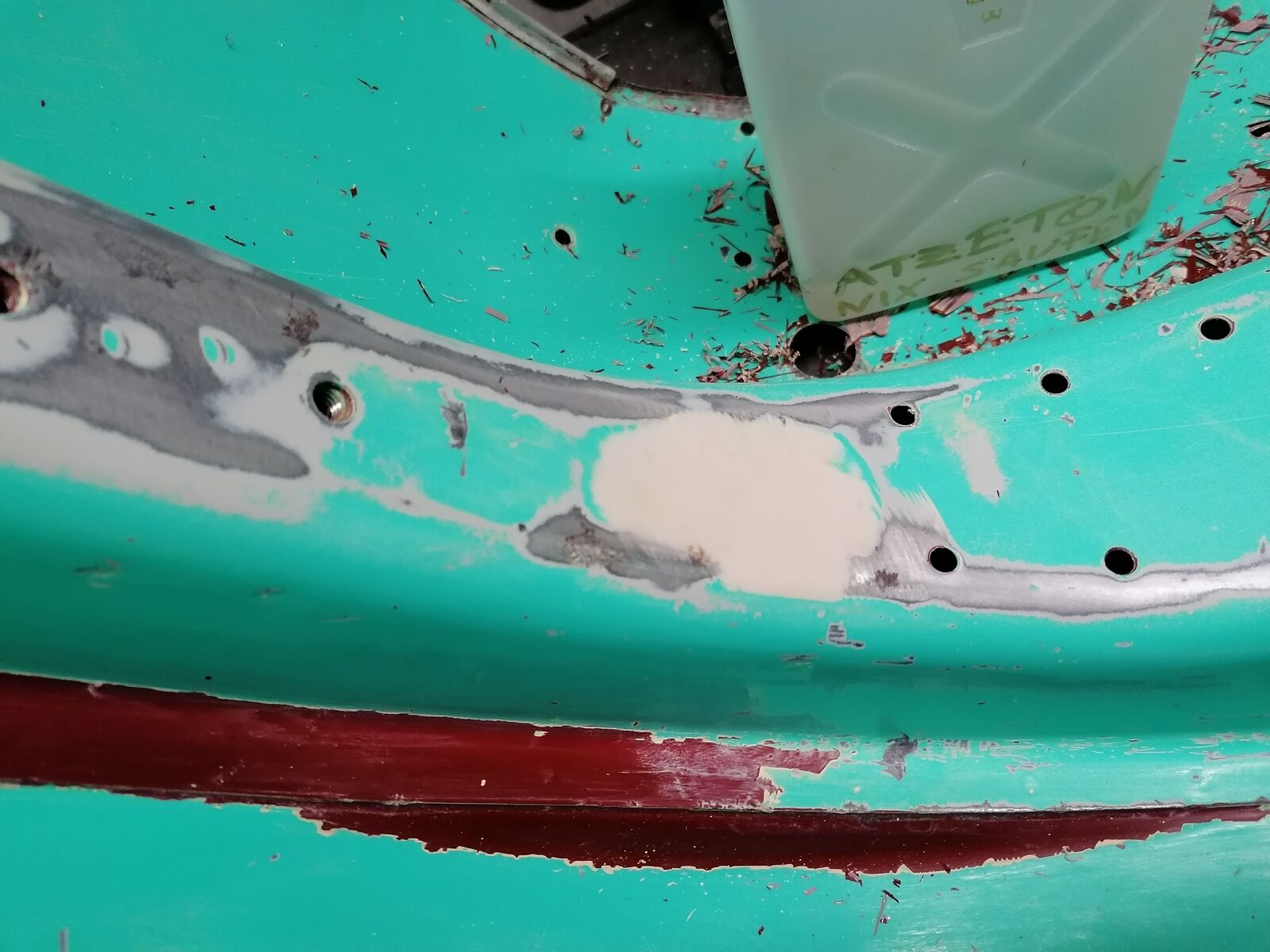

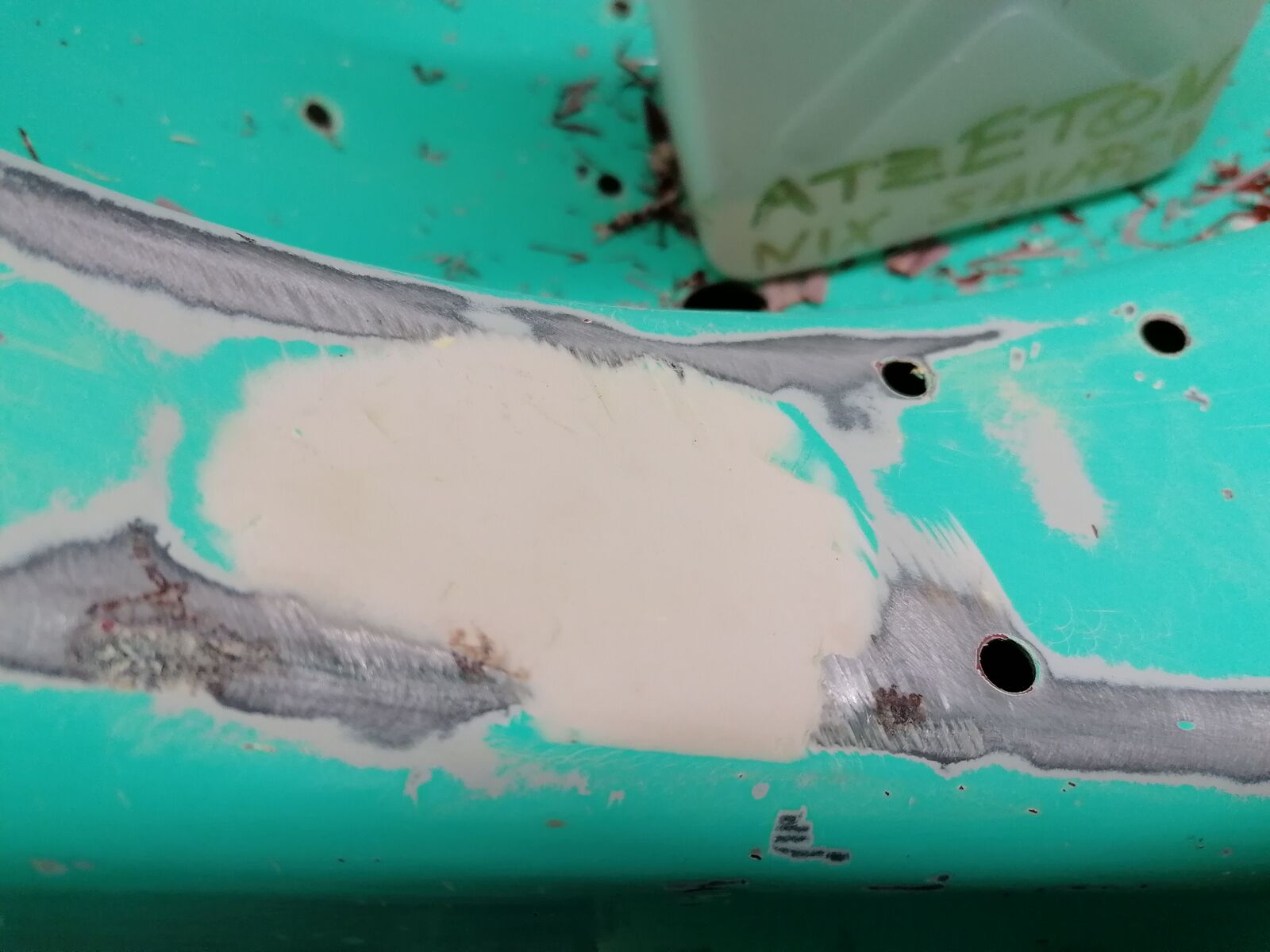

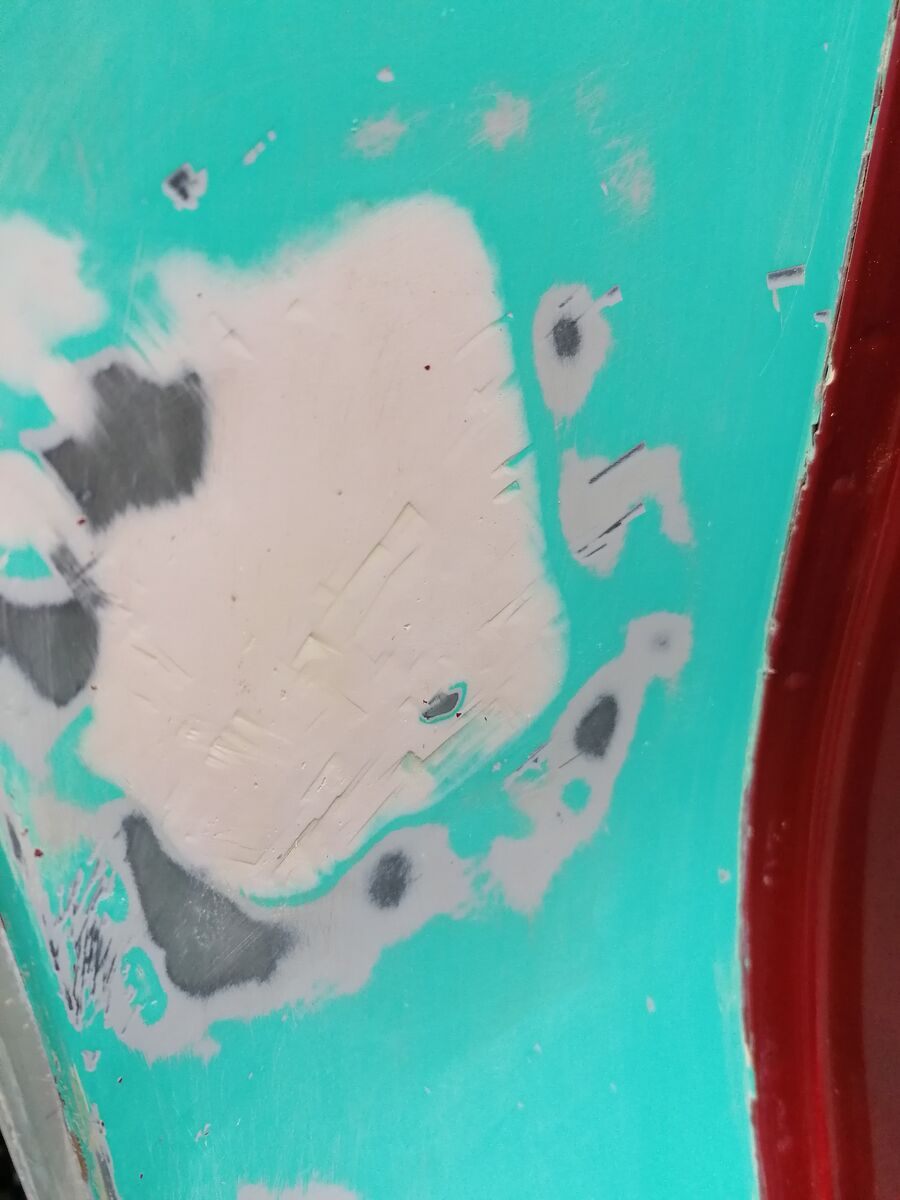

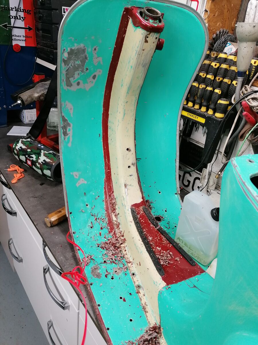

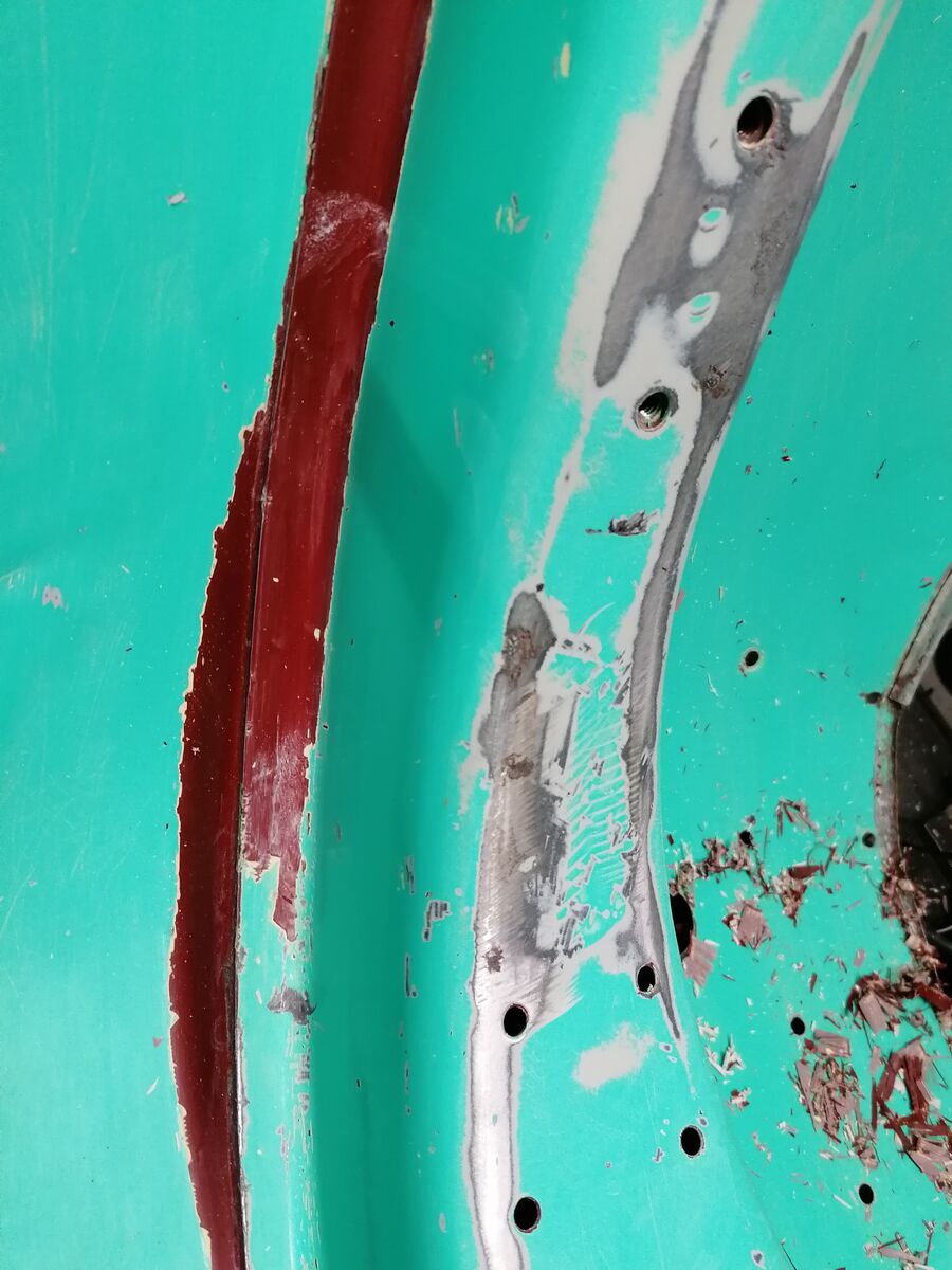

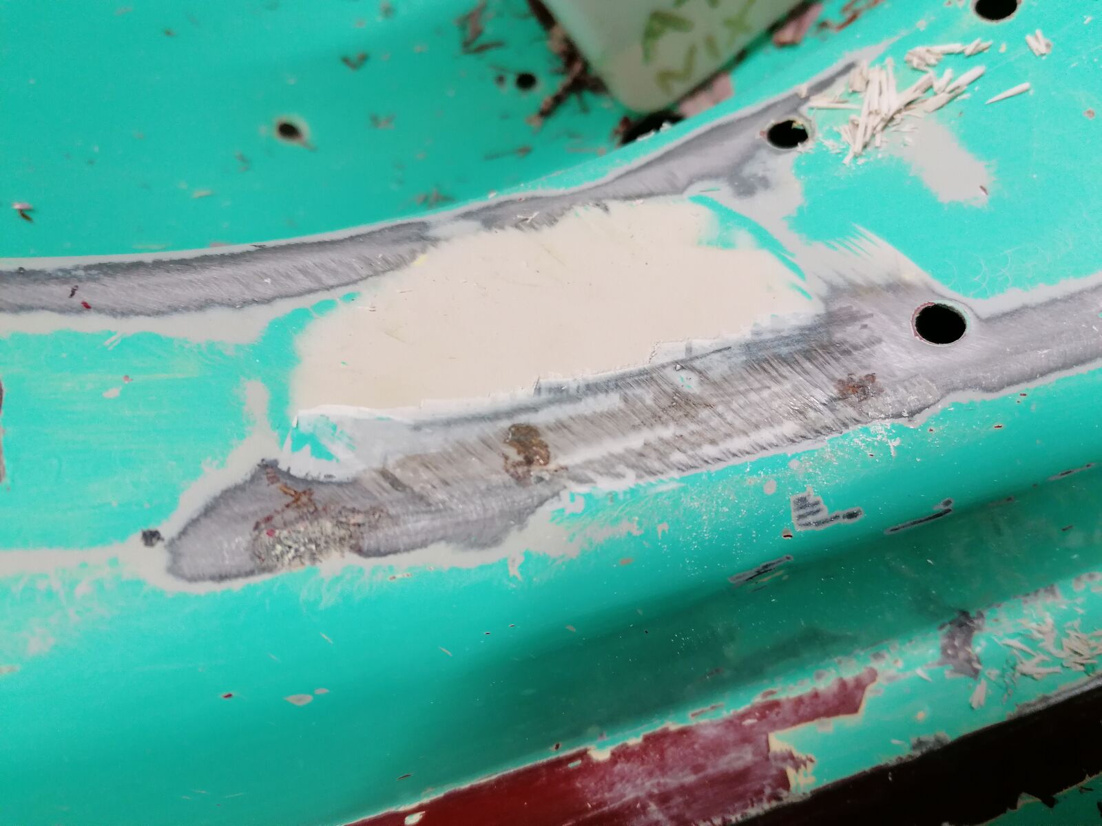

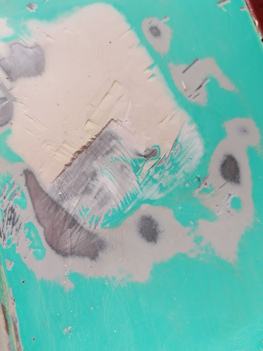

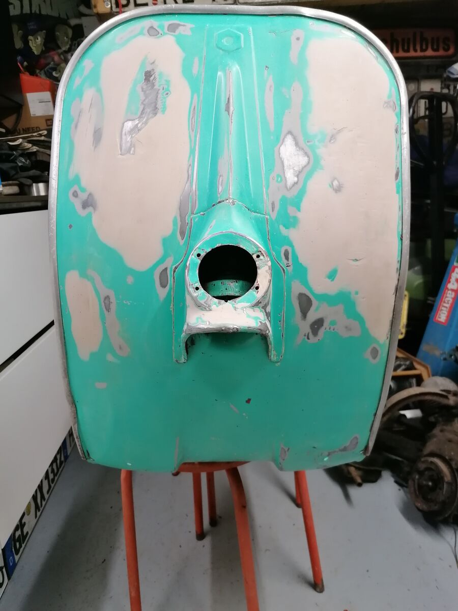

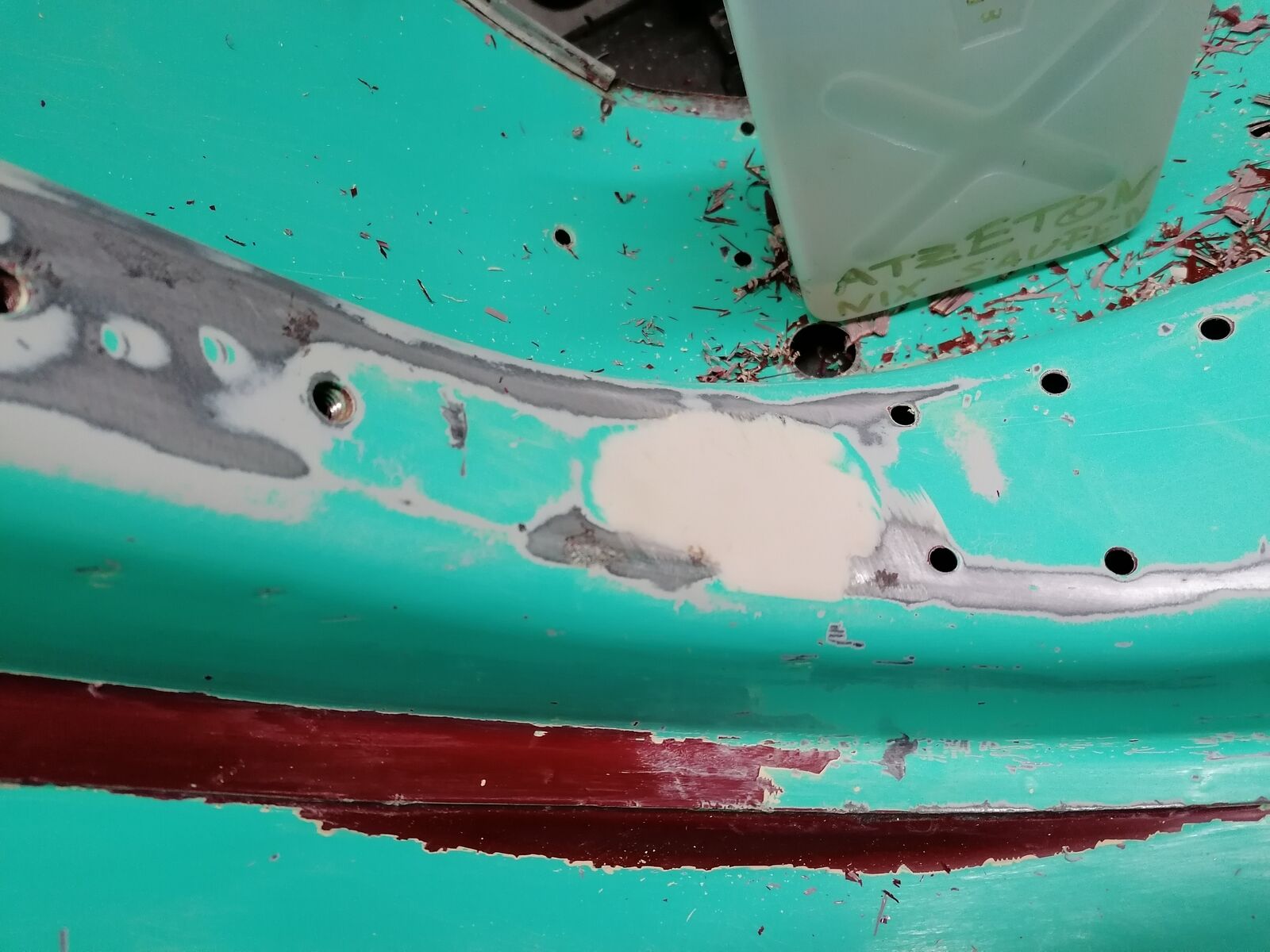

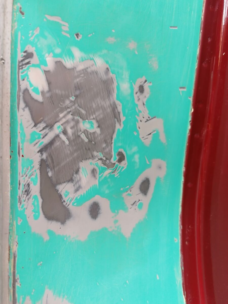

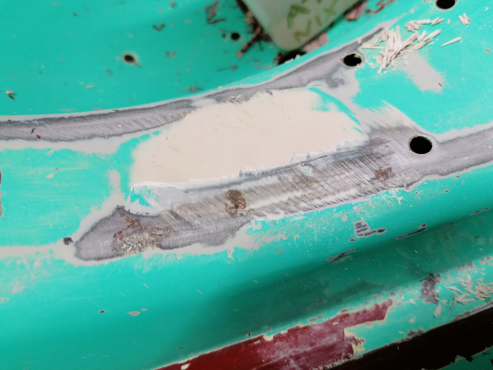

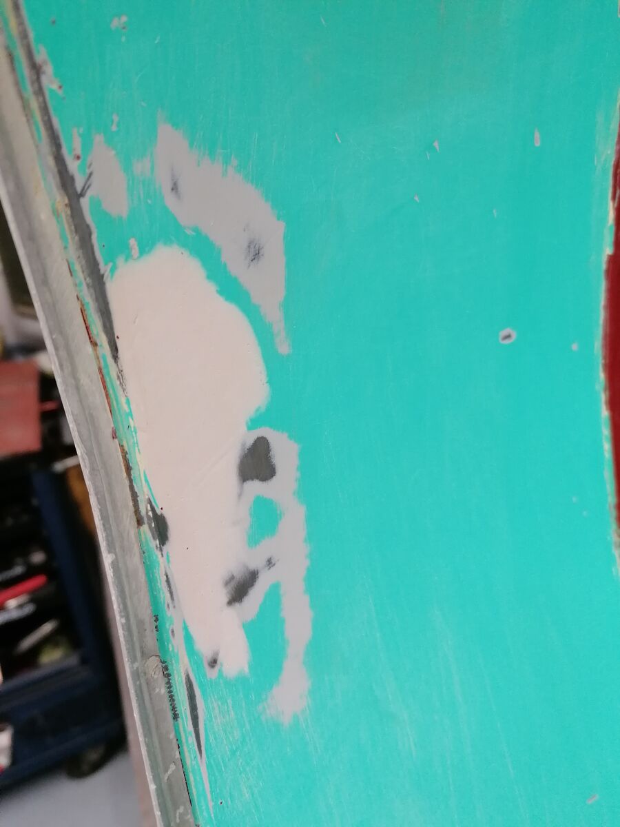

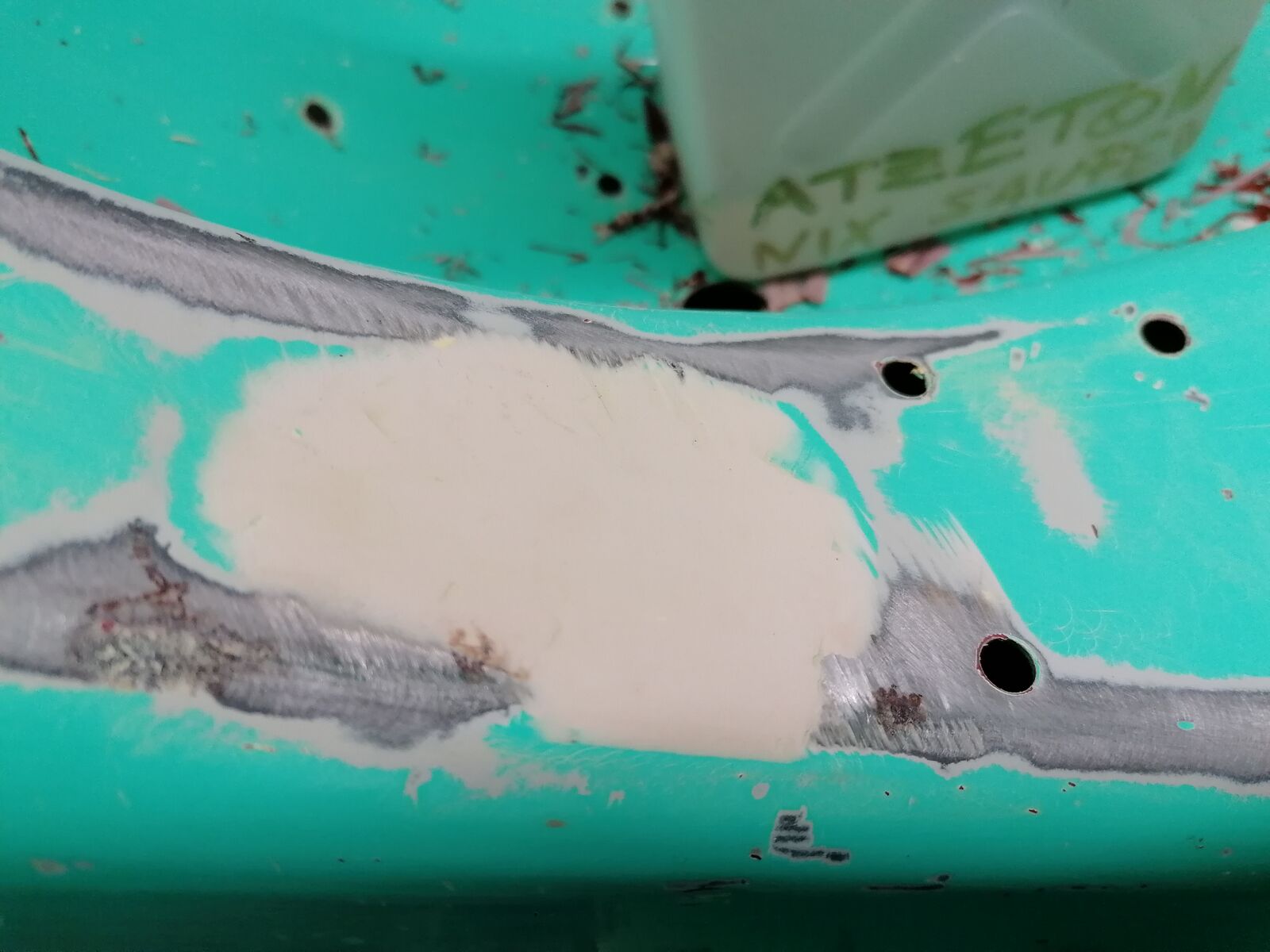

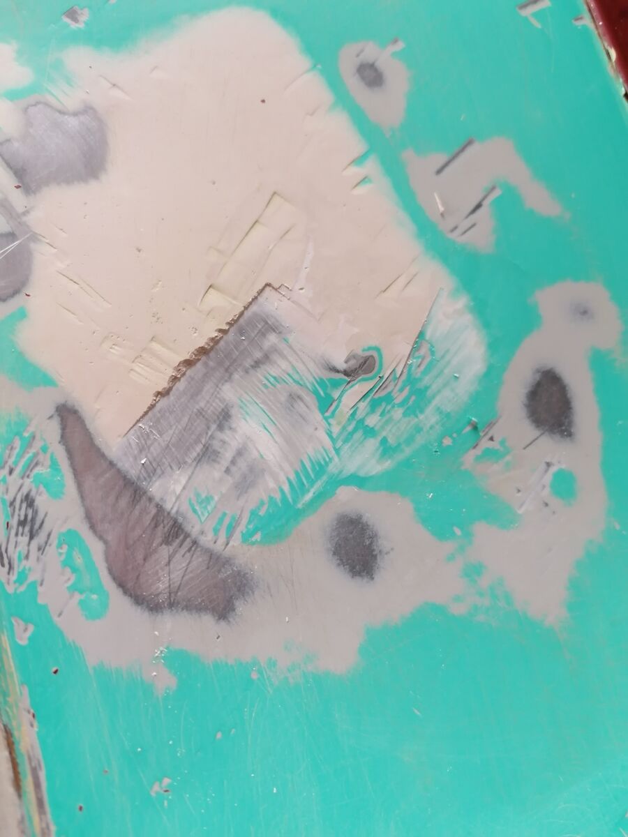

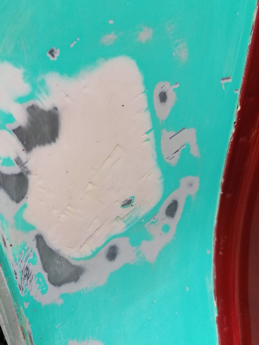

    Ich habe noch etwas weiter gemacht. Und erst was unschönes gefunden. Spachtel am Tunnel. Genau da wo normalerweise Knicke sind wenn man irgendwo gegen brettert.
    Aber nachdem ich den Spachtel runter hatte Erleichterung. Da ist nix. Warum da gespachtelt wurde weiß ich nicht.
    Die Gummitrittleisten klebe ich nachher wieder mit sikaflex auf. Die sind so schön porös das die wieder drauf müssen. Die Befestigungsgumminupsis sind alle abgebrochen weil porös.

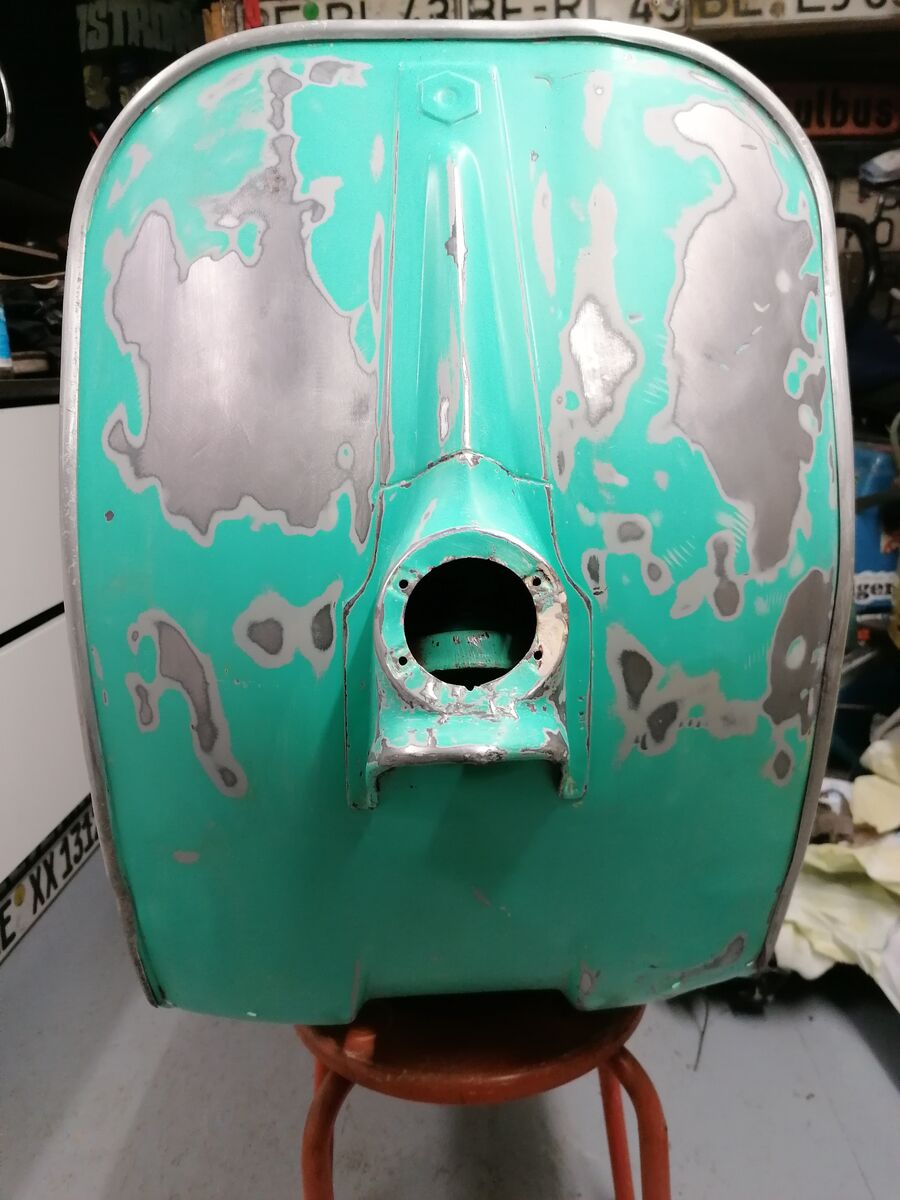

    • December 24, 2020 at 18:23
    • #106

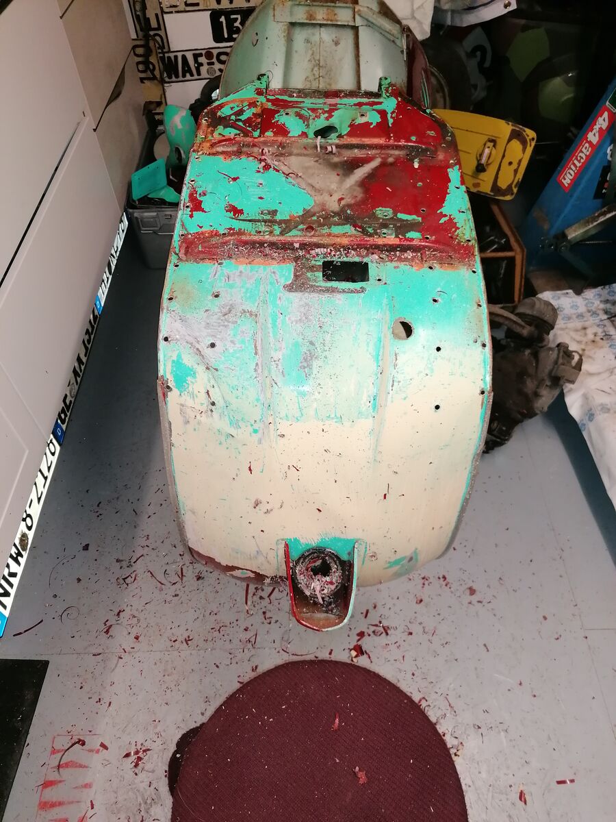

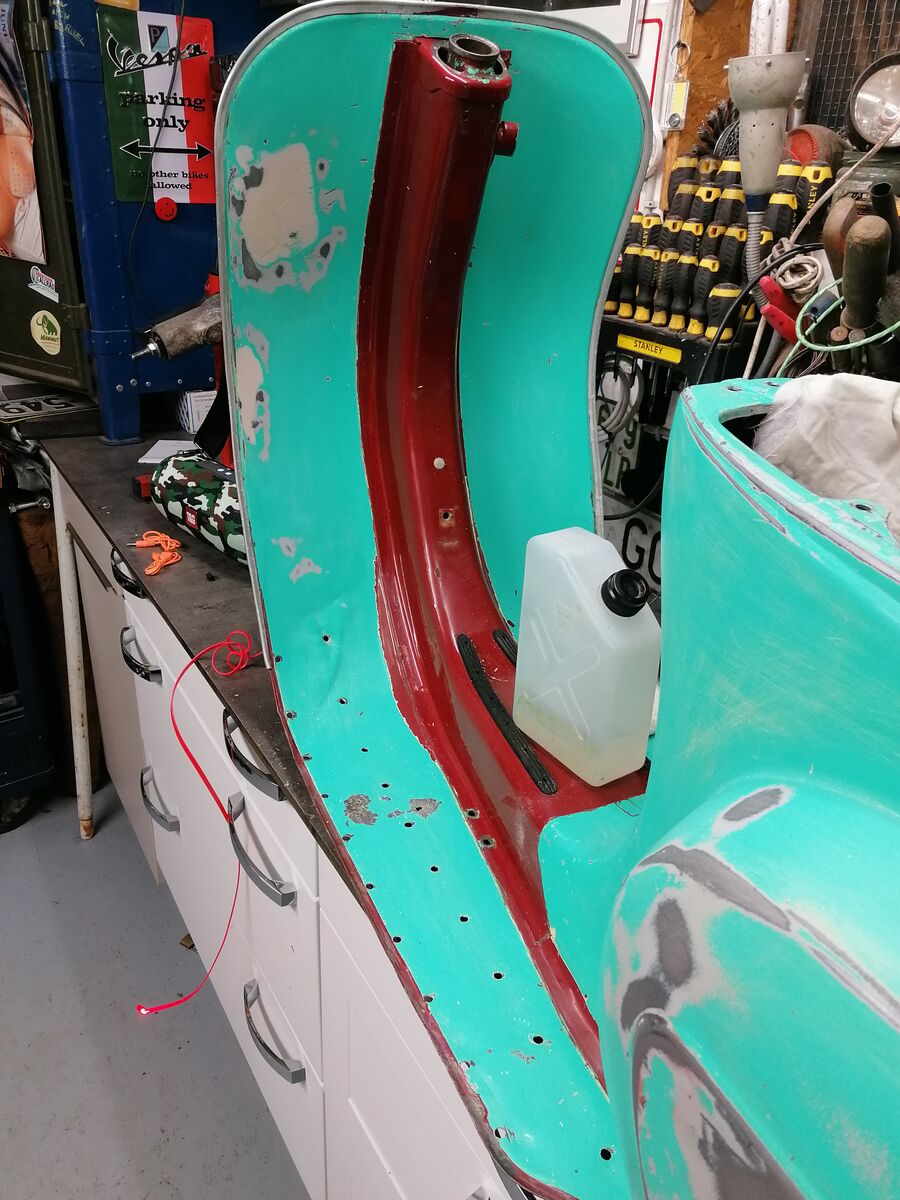

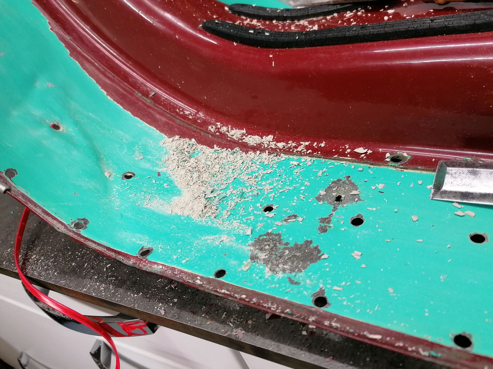

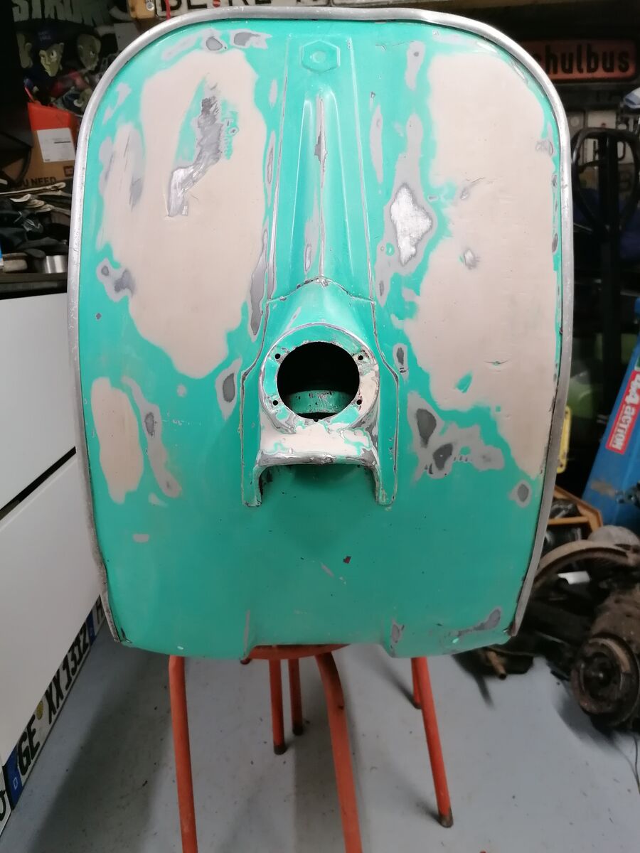

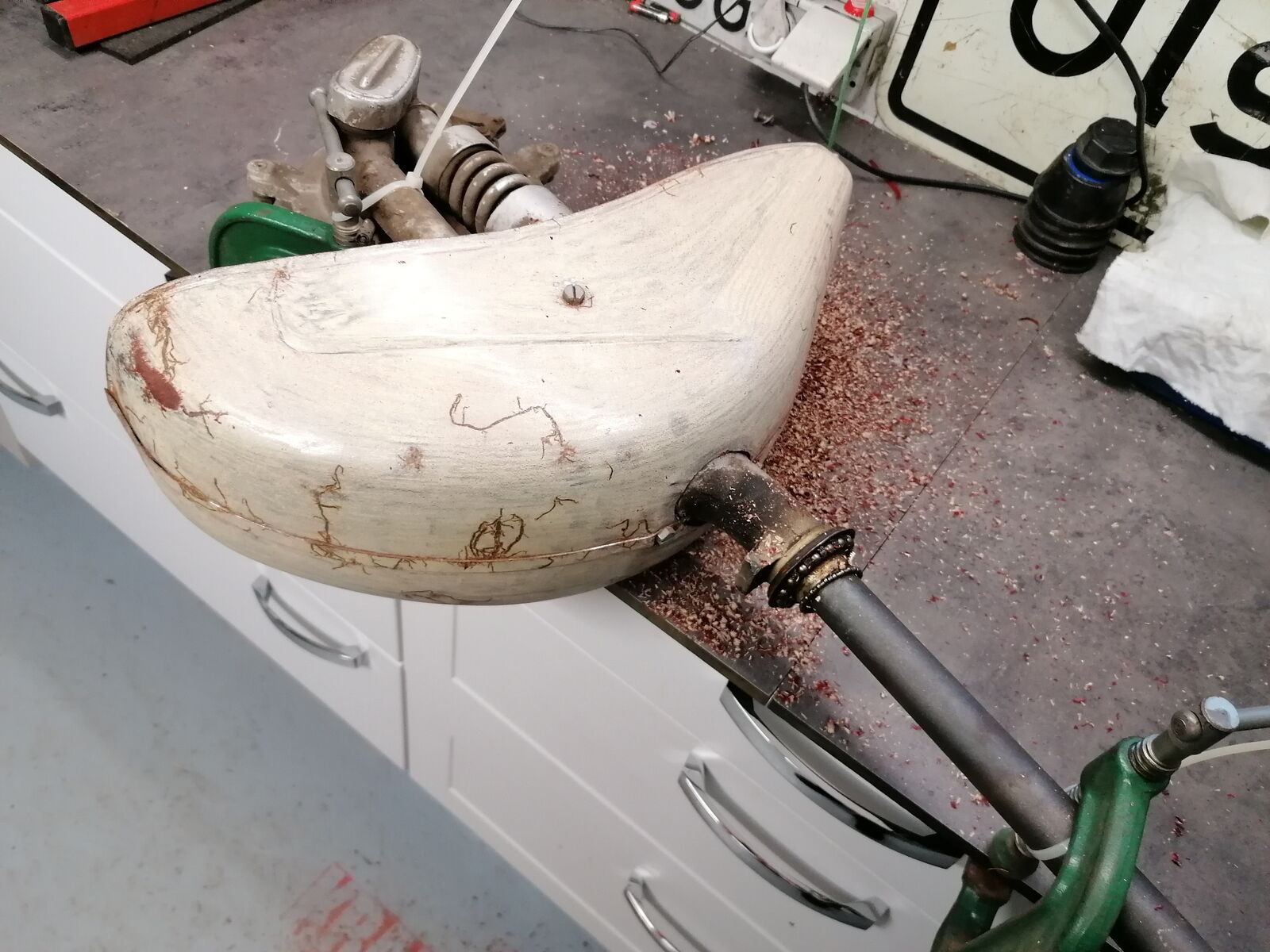

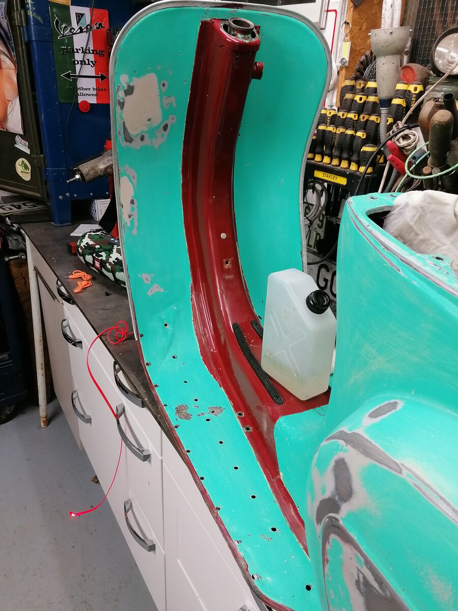

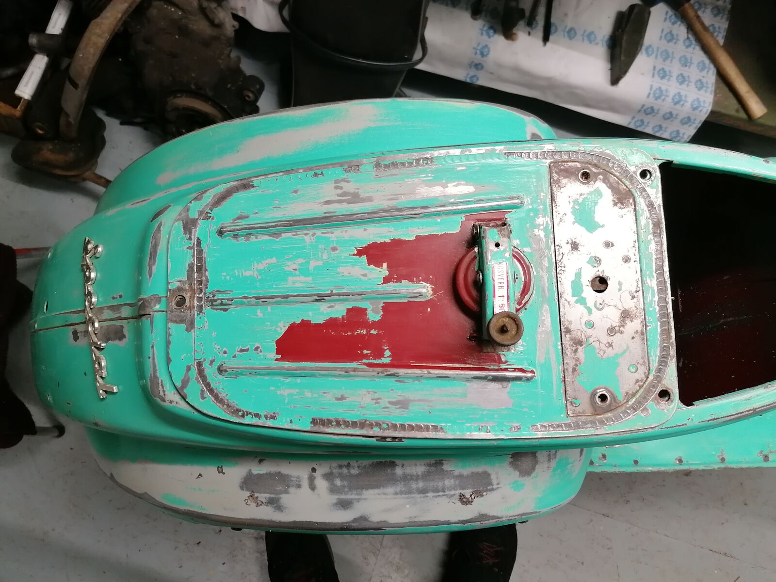

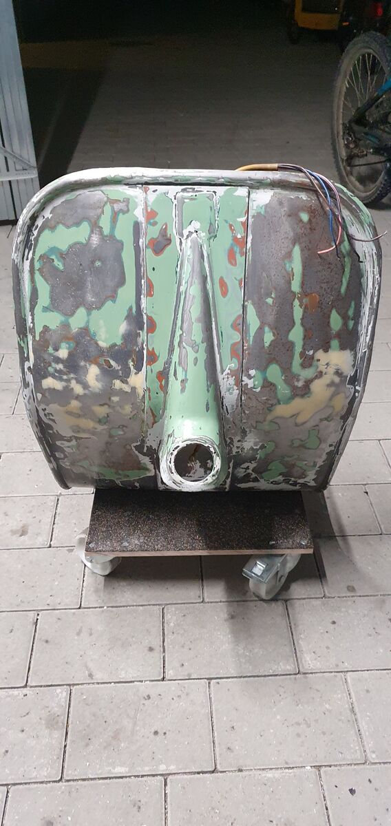

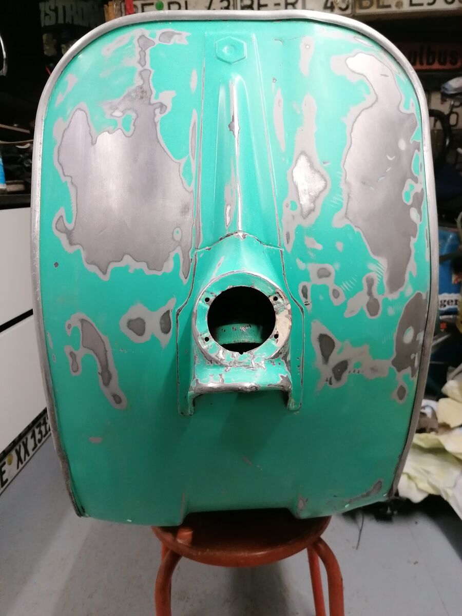

    Mein heutiges Tageswerk.
    Jetzt nur noch das Beinschild von außen und den Kotflügel und Tank. Dann ist alles entlackt
    Unterm Tank bleibt sie rot. Da mache ich nix

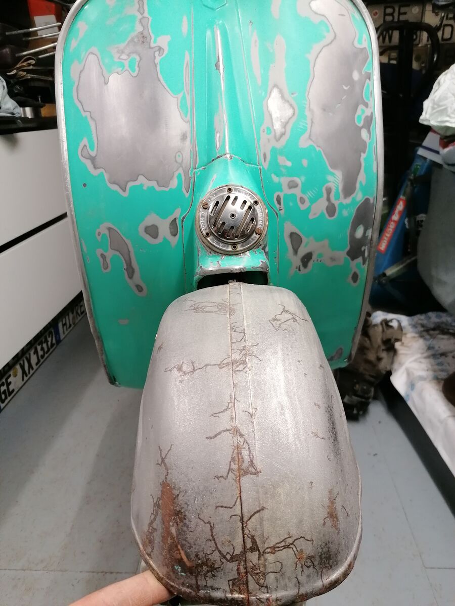

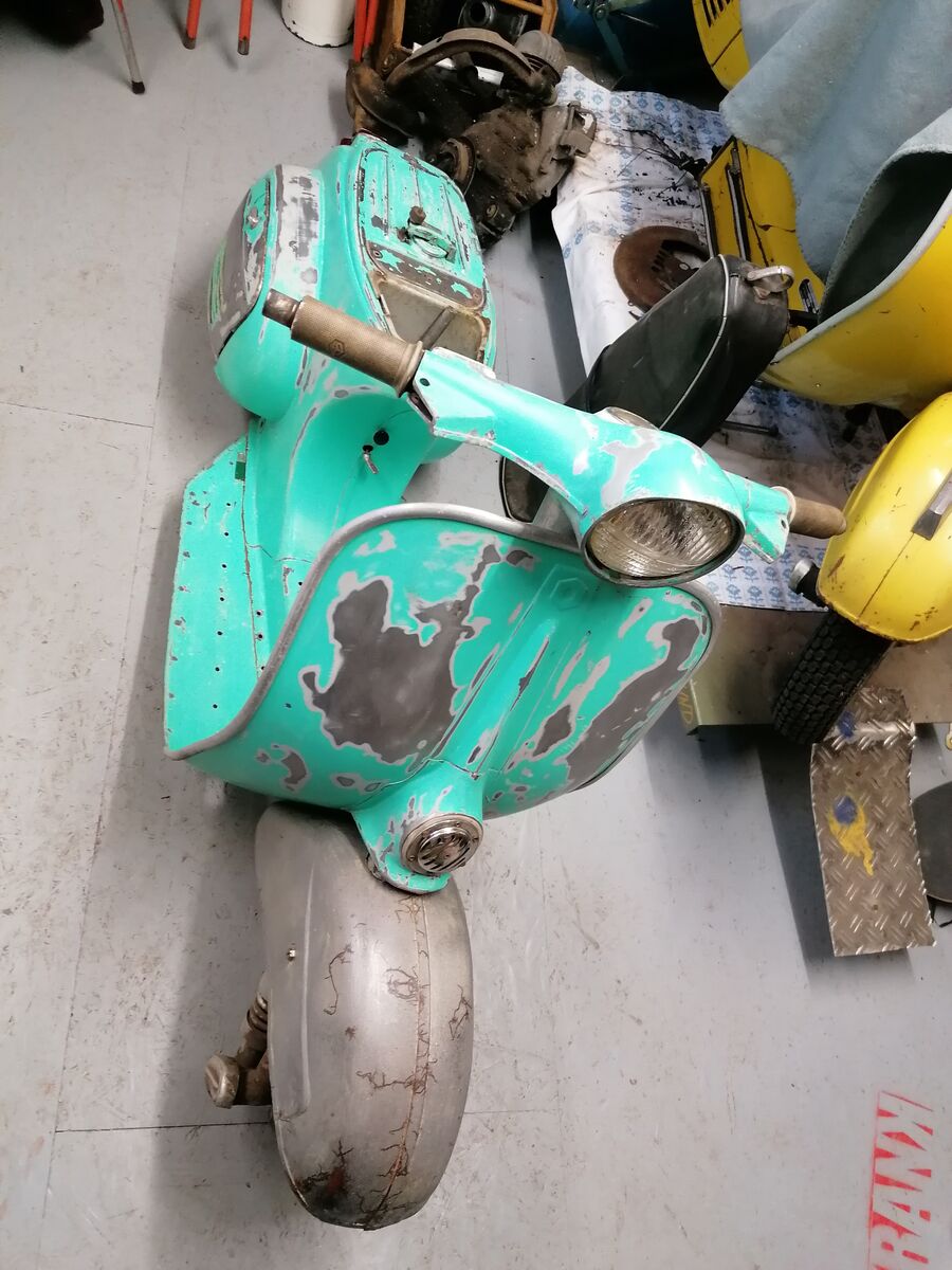

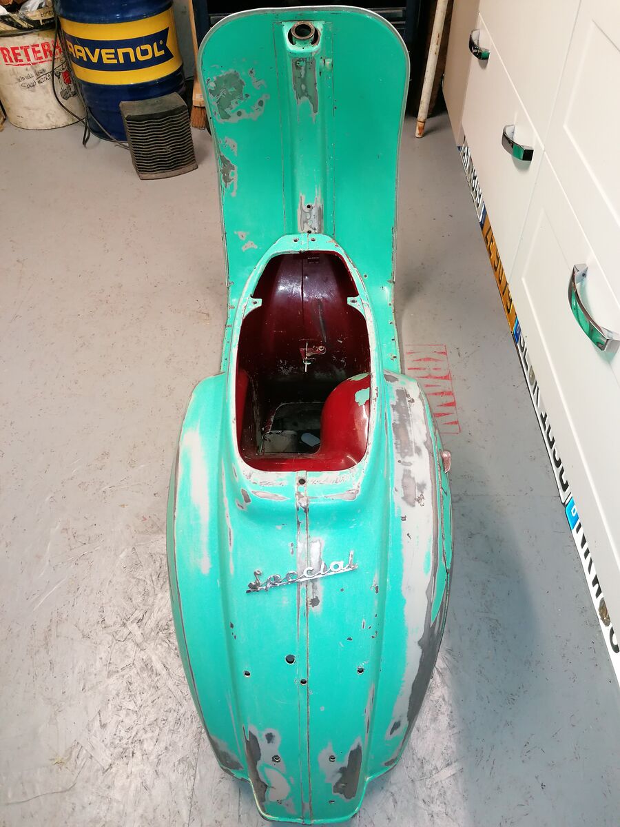

    • December 28, 2020 at 19:34
    • #107
    Moin

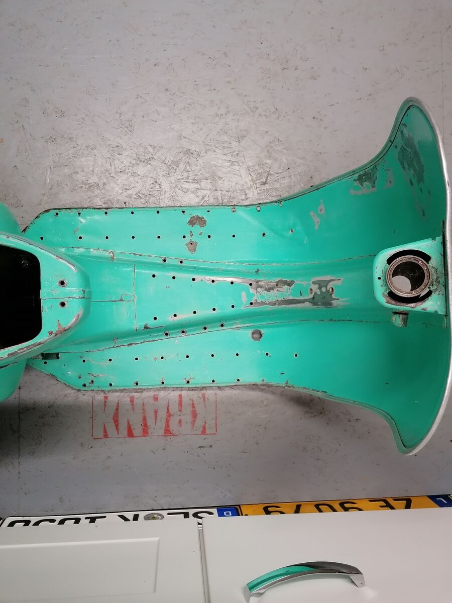

    Heute ging's weiter.
    Morgen den Rest und dann geht's mit Atzeton weiter.
    Ick freu mir

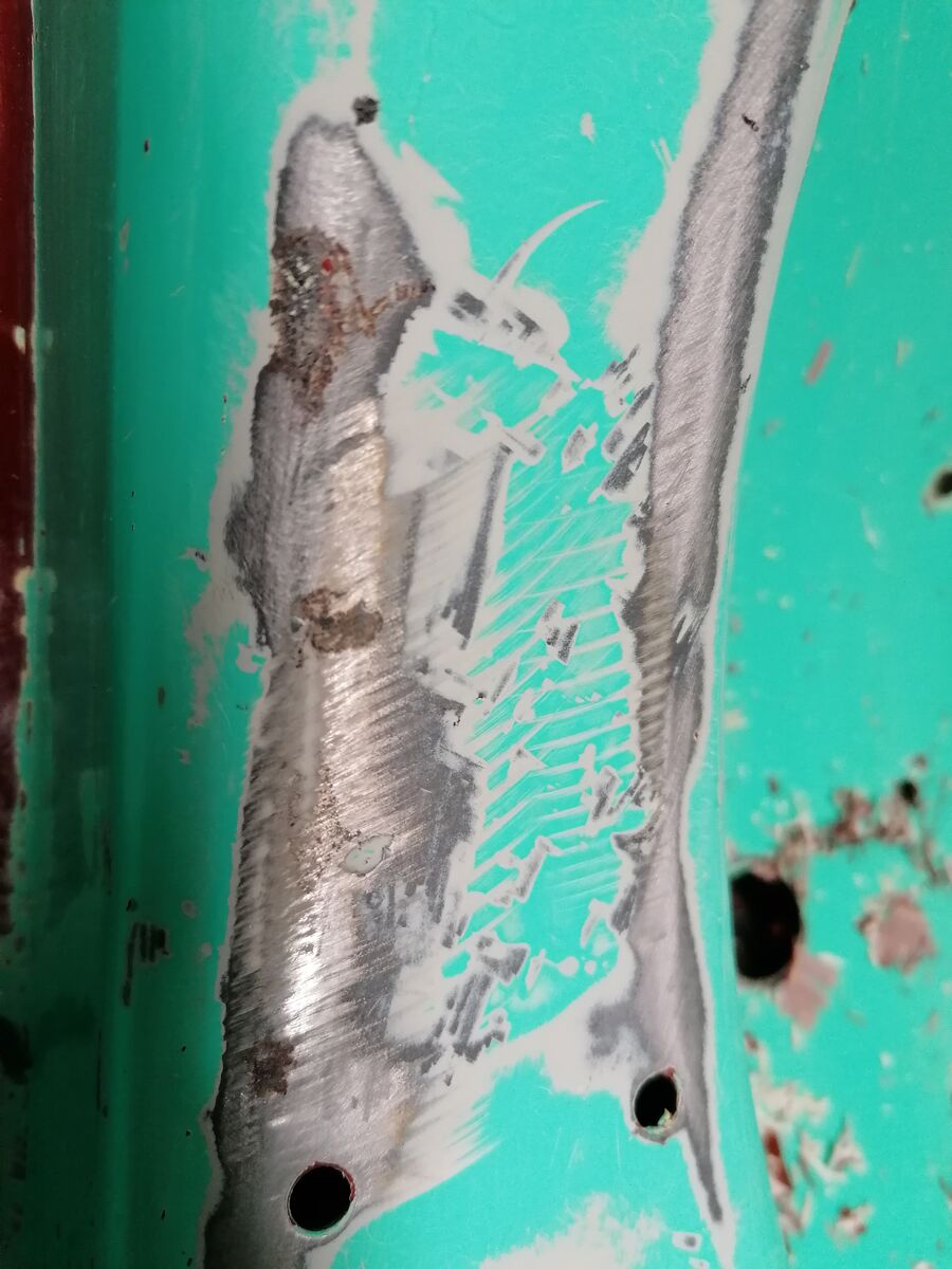

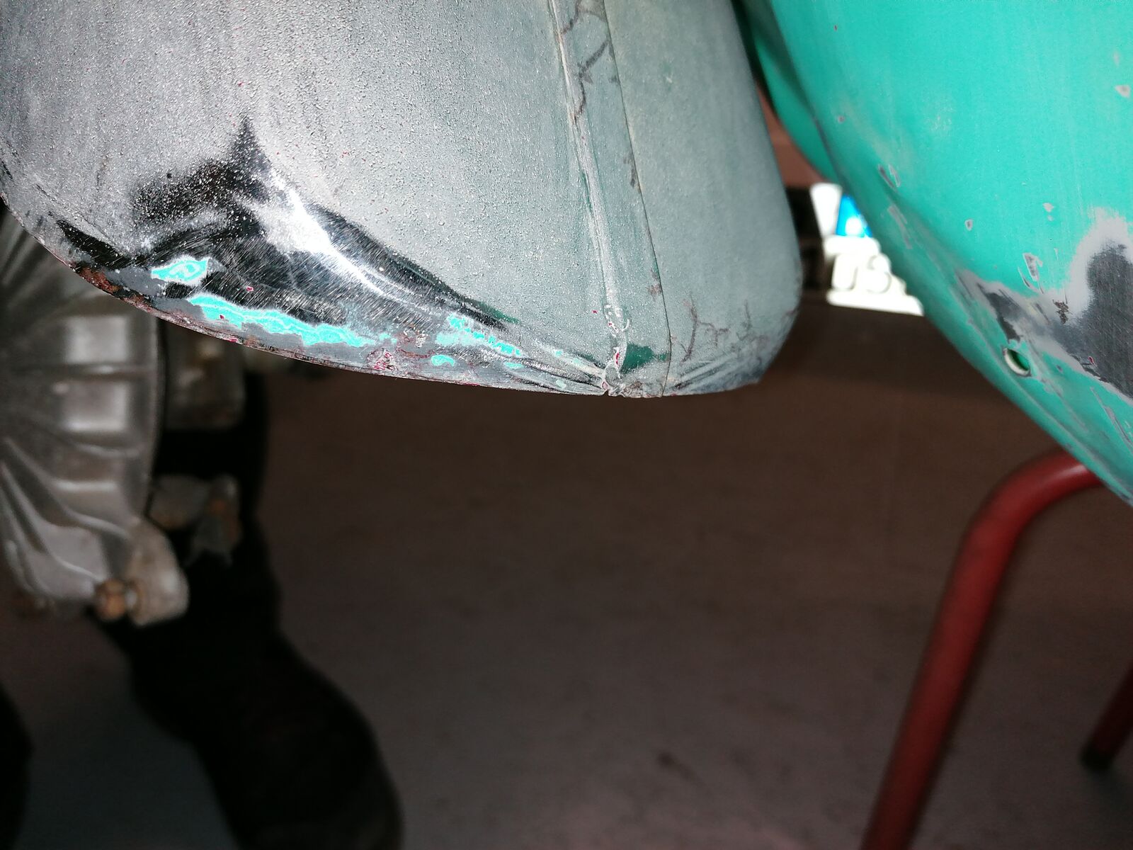

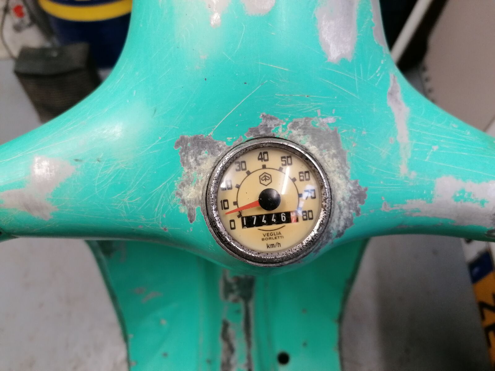

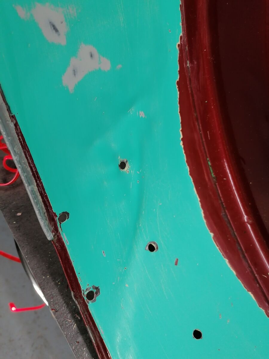

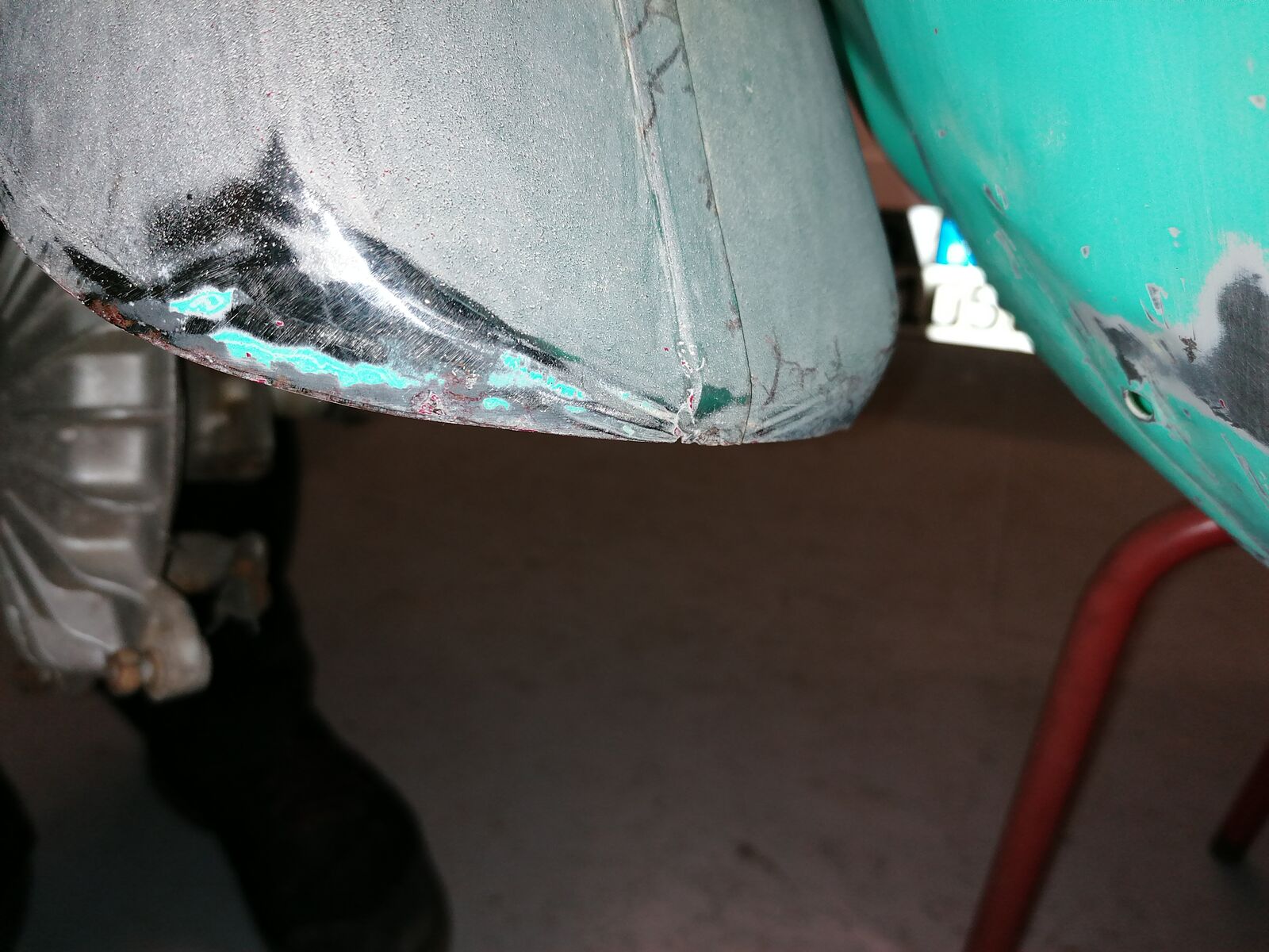

    Die Nase ist etwas verbogen an der untersten Spitze. Da ist gespachtelt worden. Fühlt man von hinten

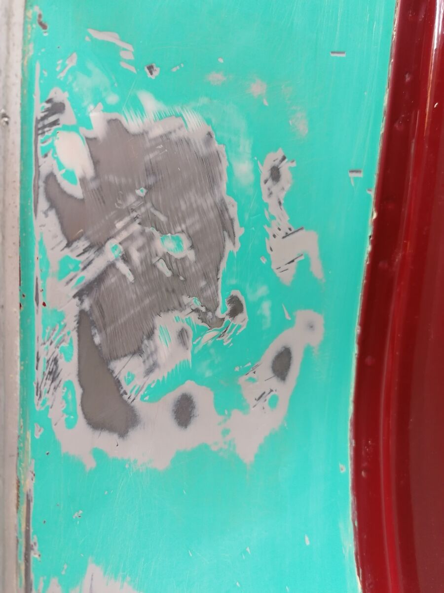

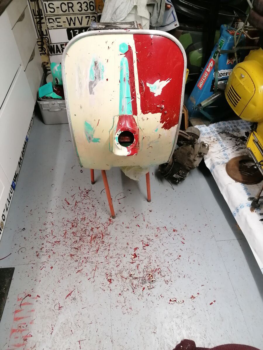

    • December 29, 2020 at 18:22
    • #108

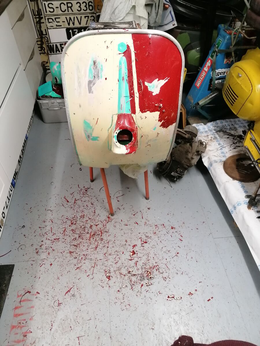

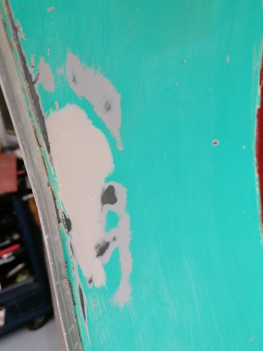

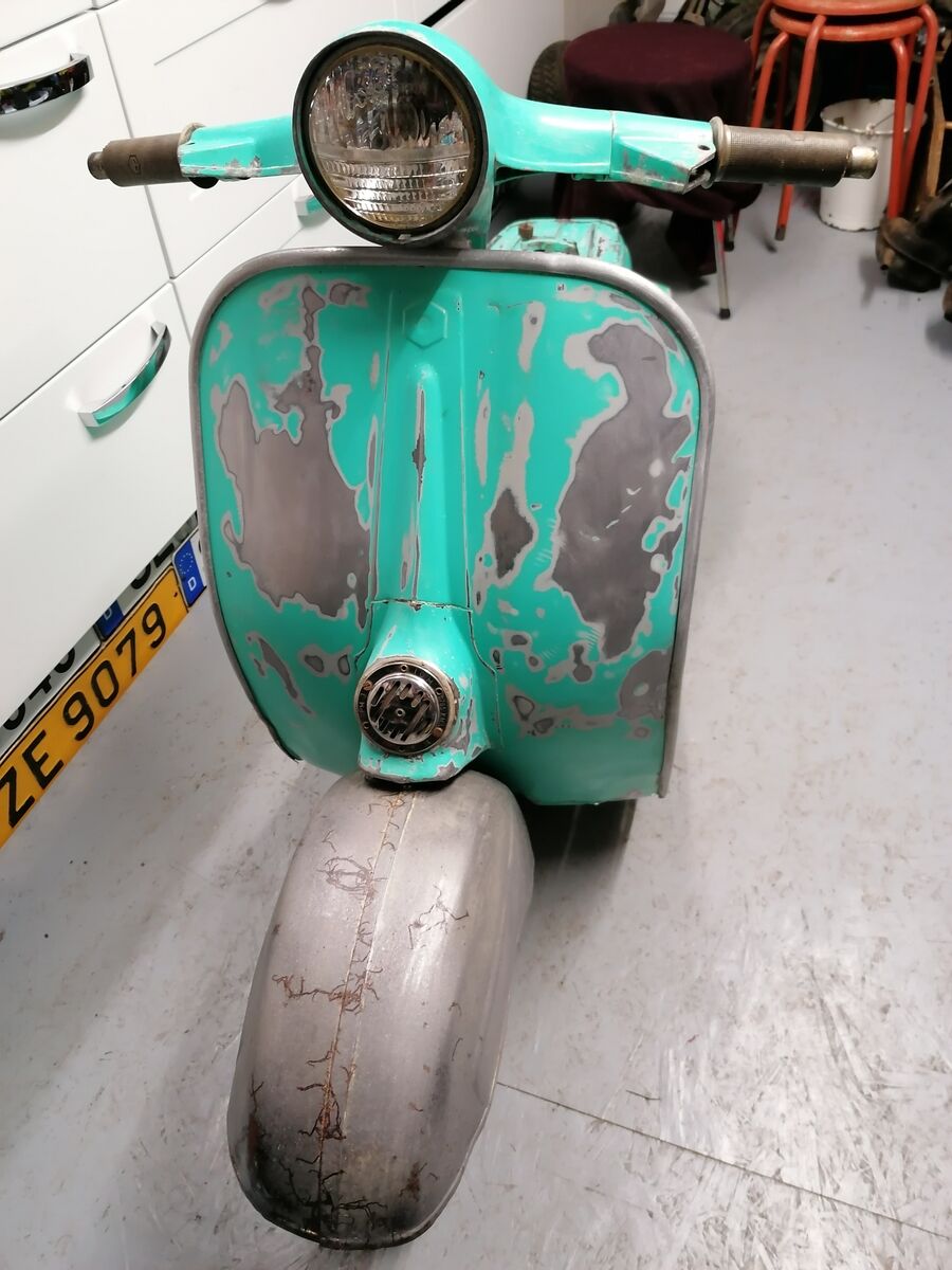

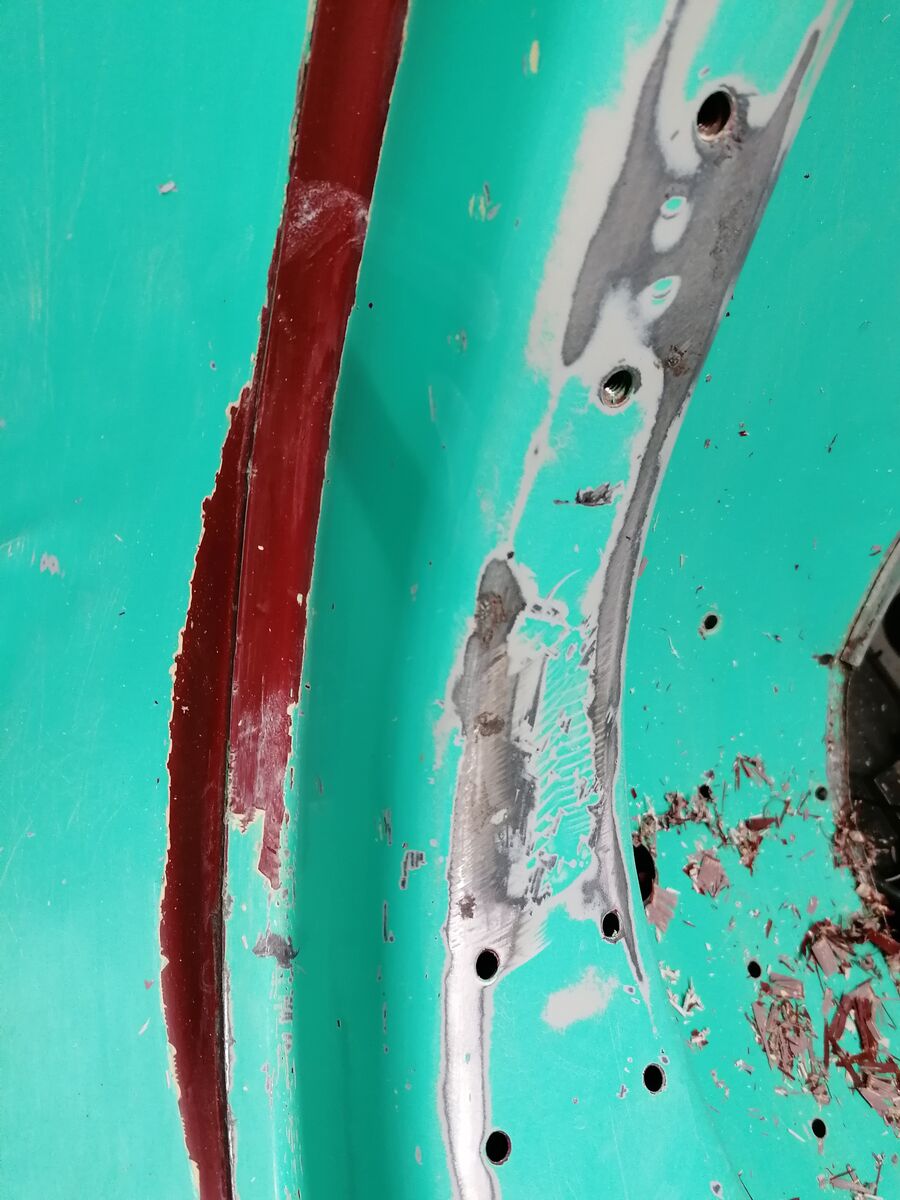

    Beinschild vorne auch feddich
    Den Spachtel habe ich mit nen Exenterschleifer vorsichtig runter geschliffen. Mit P 240
    Etwas O Lack ist zwar auch mit runter was aber nicht schlimm ist

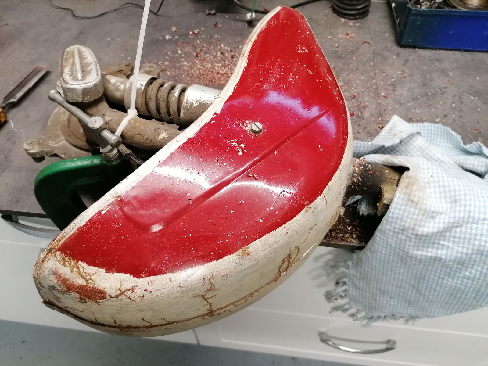

    4,295

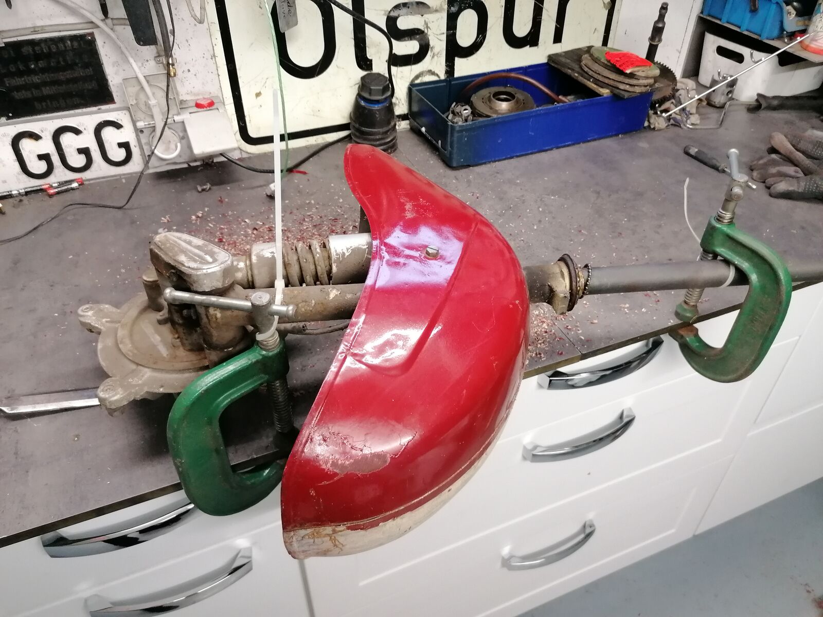

    • December 30, 2020 at 17:01
    • #112

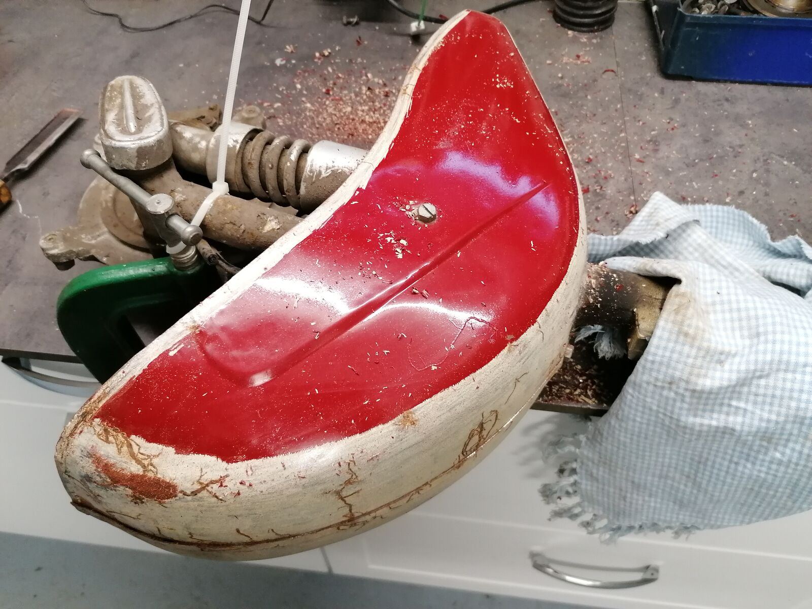

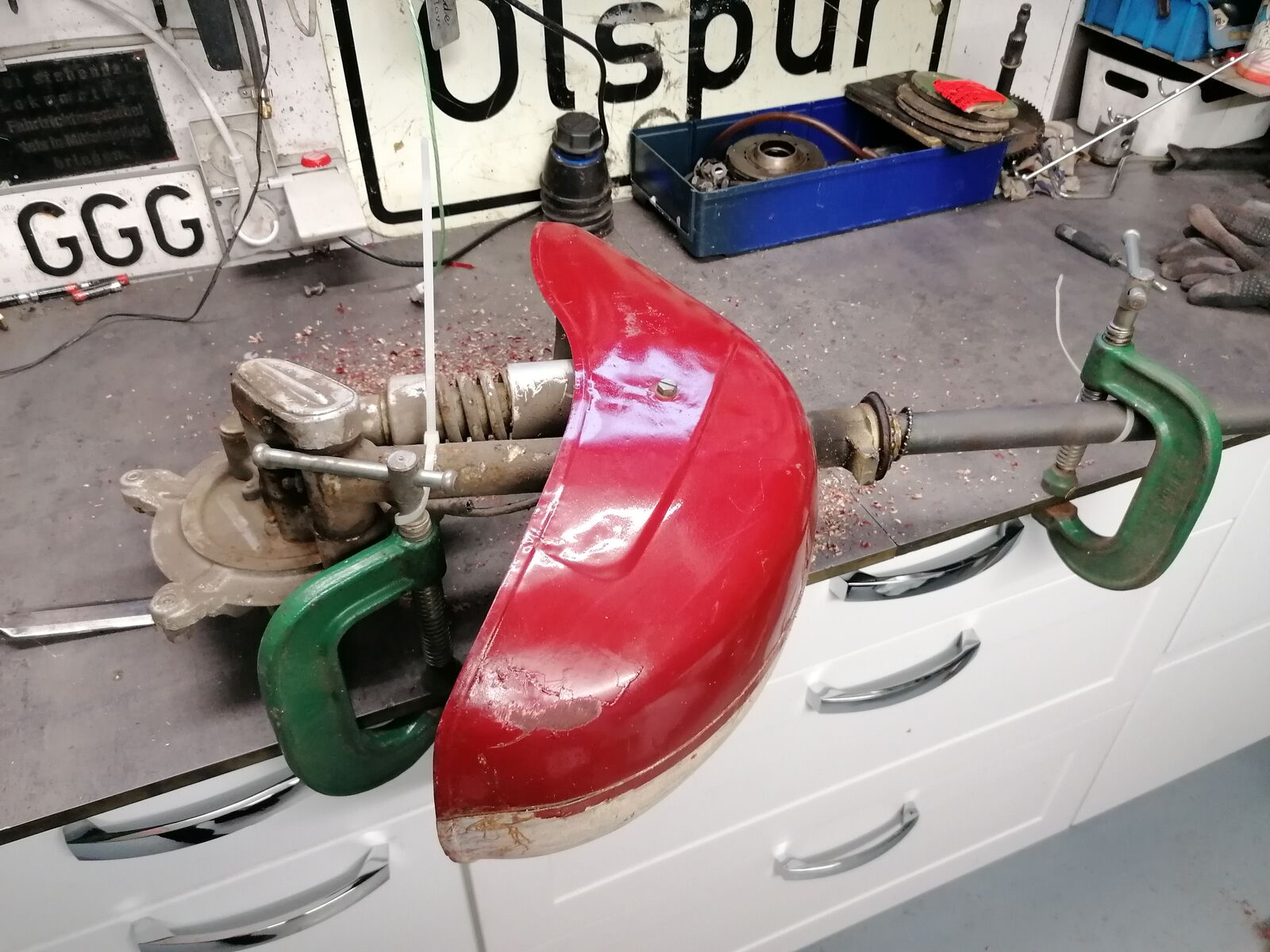

    Die Leber ist von zu wenig Alkohol eh schon schwer in Mitleidenschaft gezogen worden. Da kommst nicht mehr drauf an lmao

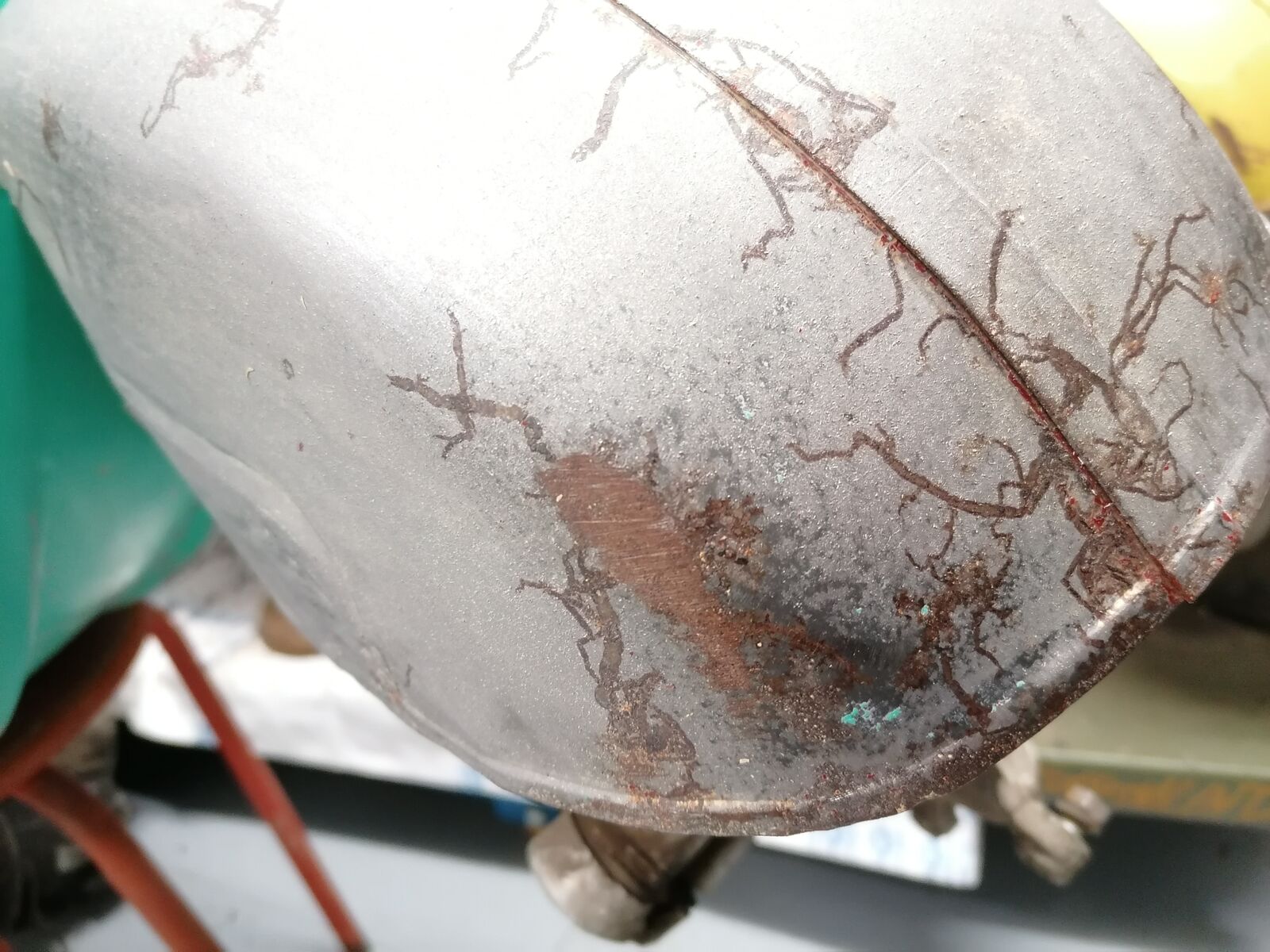

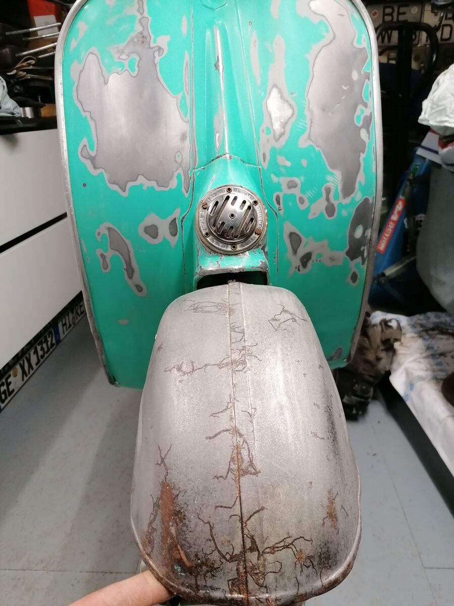

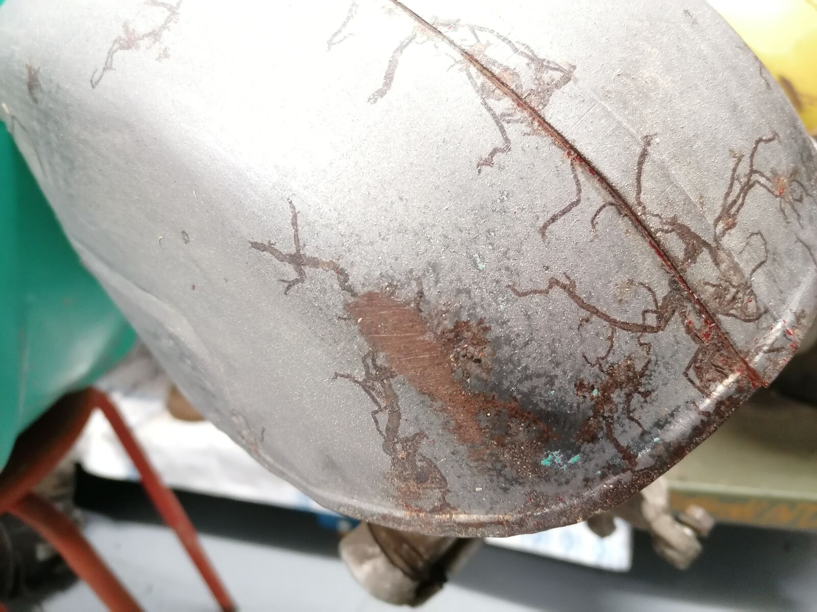

    Der O Lack am Kotflügel ist jetzt auch erfolgreich freigelegt. Wartet mal ab bis der poliert ist ;)
    Der wird blitzen und blinken wie Sau!
    Diese Narben vom Rostfraß finde ich Sau geil.
    Werde den Kotflügel wohl so lassen. Owatrol drüber,feddich.
    Der koti wurde zusammen mit den Kennzeichenhalter,warum auch immer, sandgestrahlt ;(
    (Da war die Grundierung noch mit drauf)

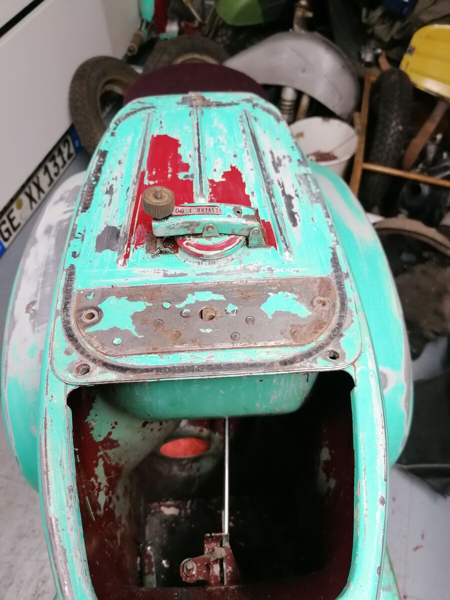

    Moin

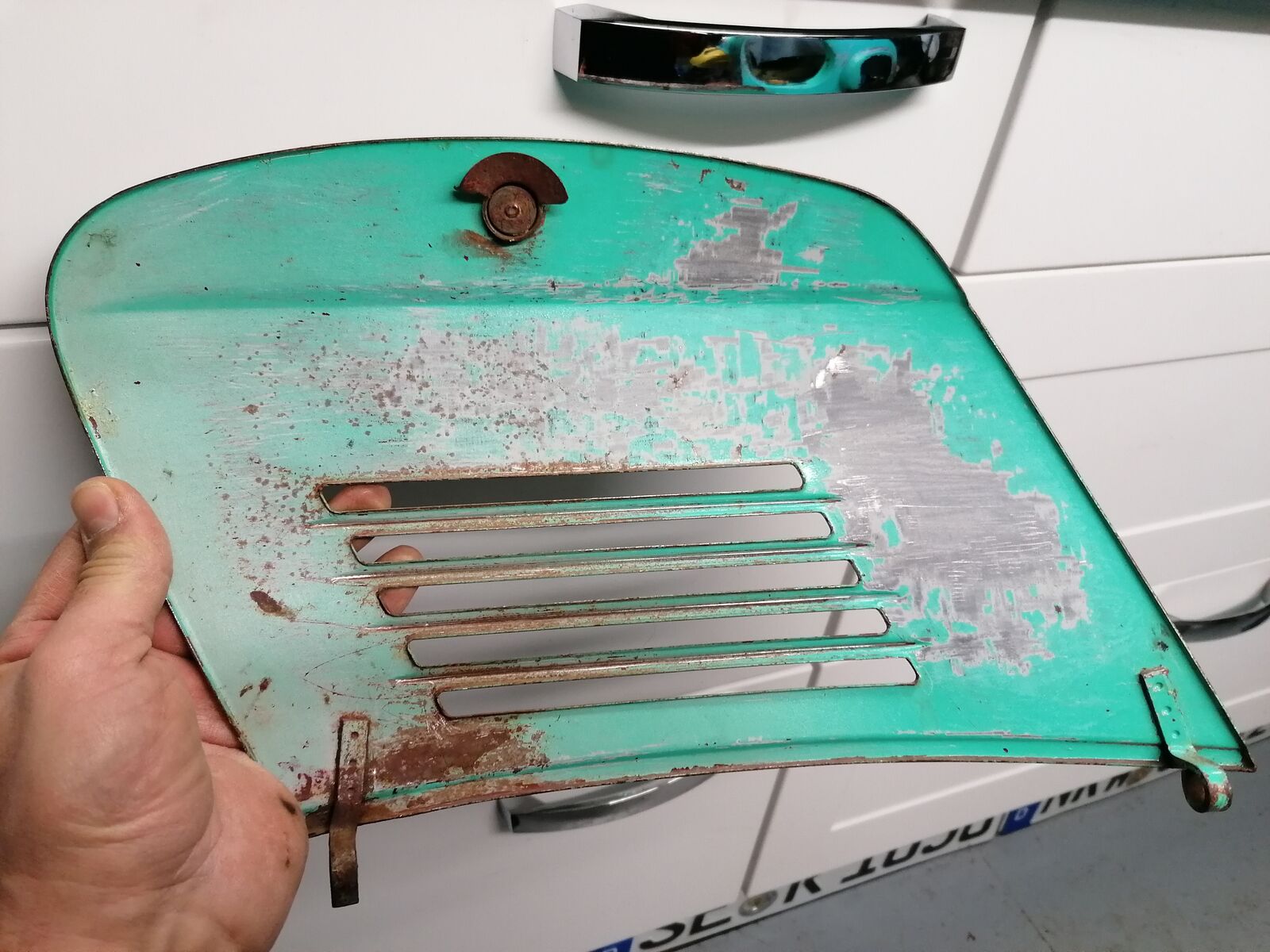

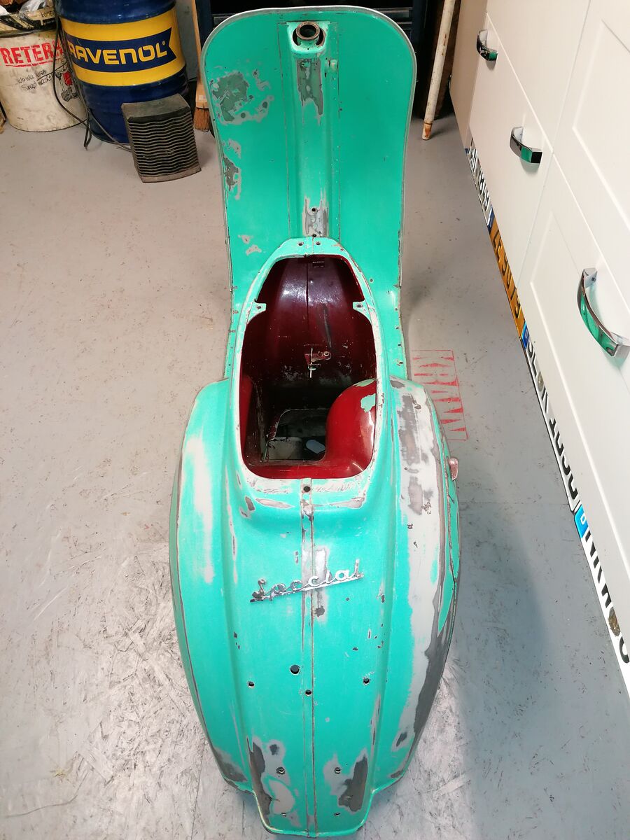

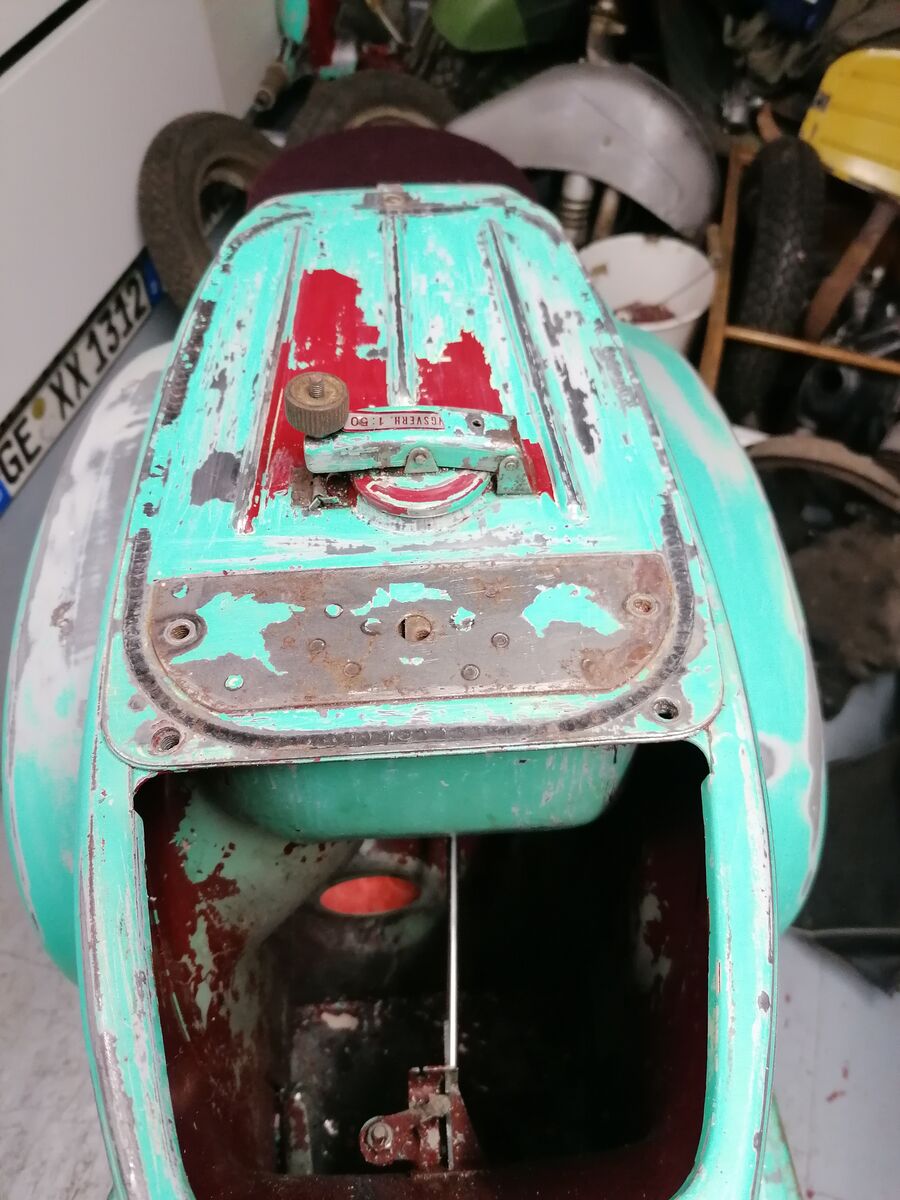

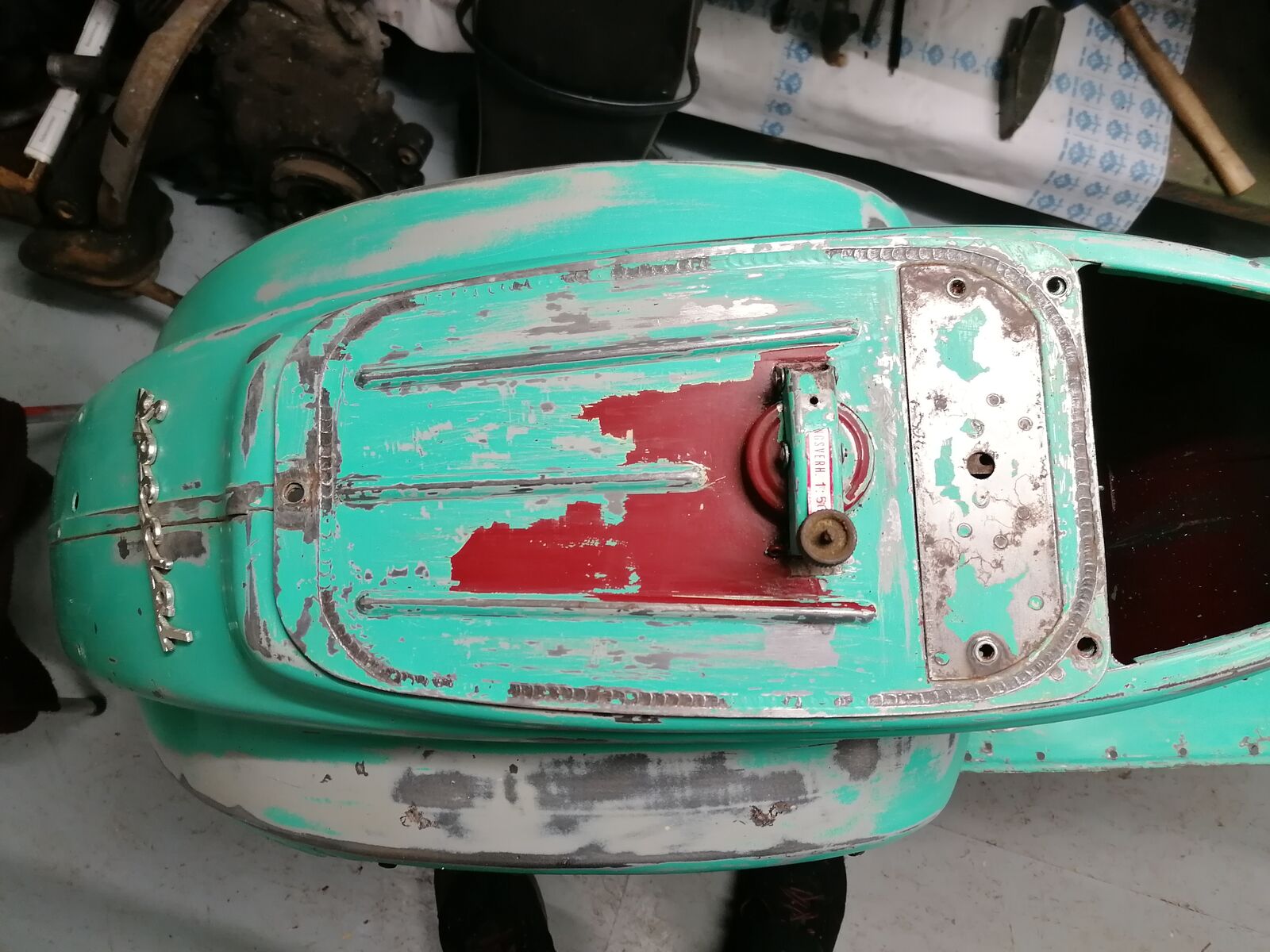

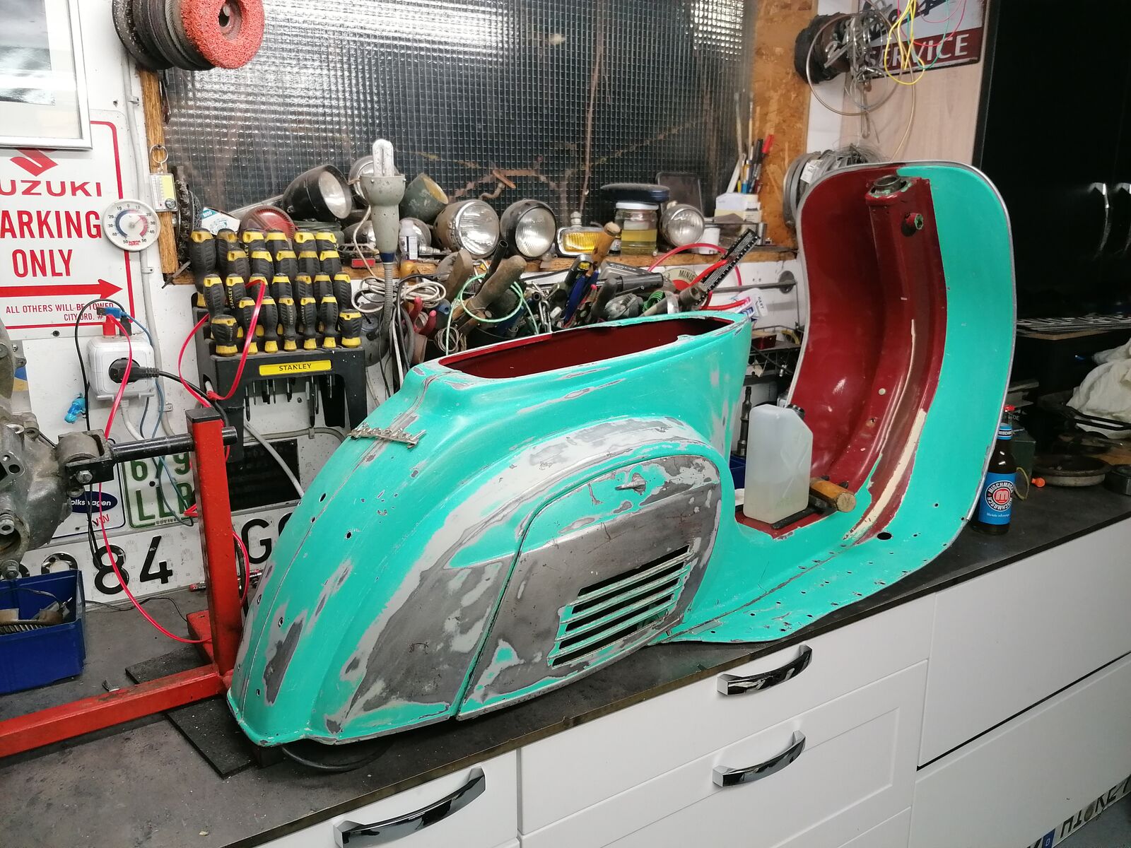

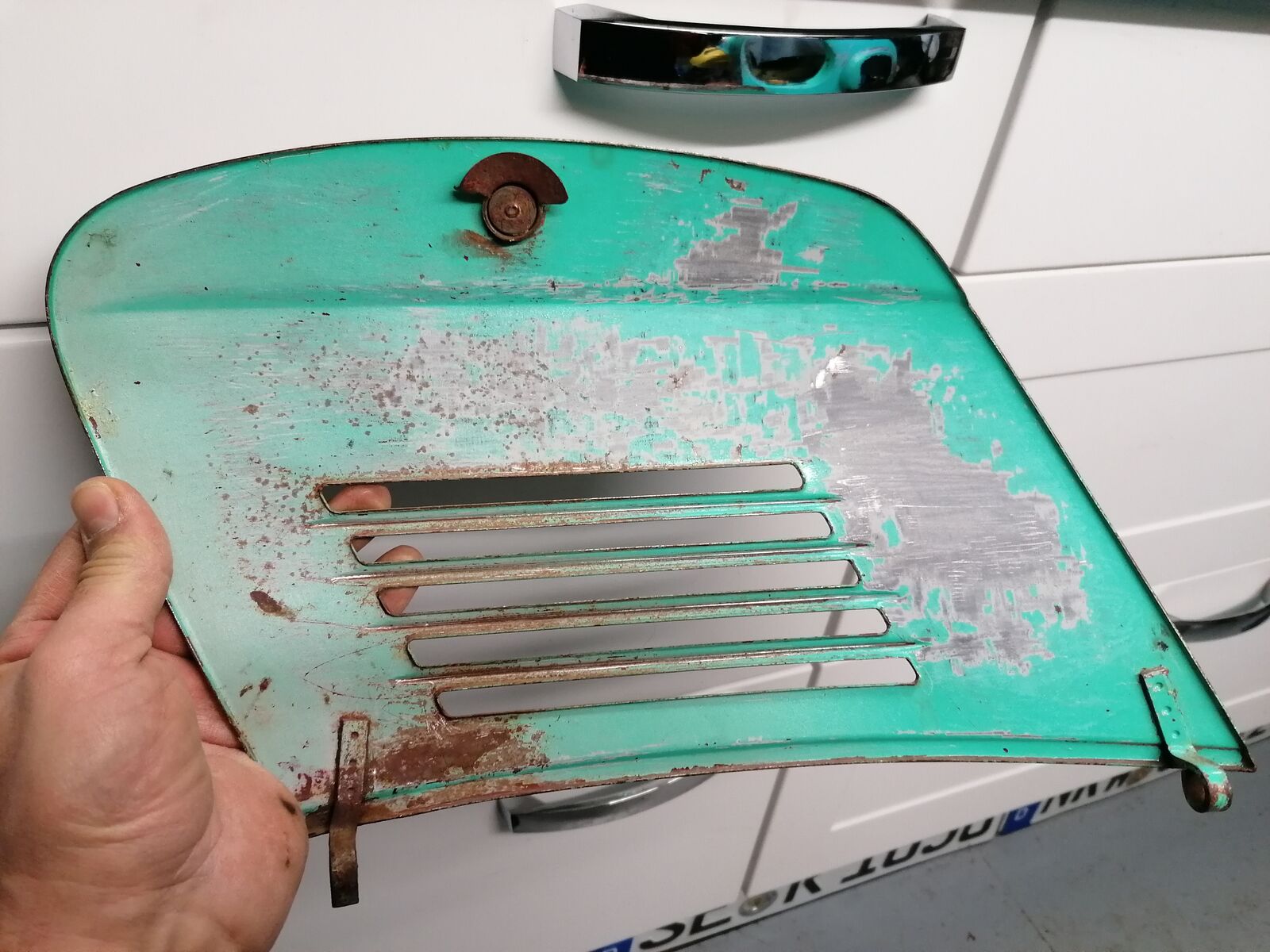

    Ca 3 Std später ist die Innenseite der Motorklappe auch nicht mehr rot. An einer Stelle saß die rote Farbe zu gut drauf. Da ist auch der O Lack mit weg gegangen. Ist so.....

    • #114
    Moin
    Sehr schönes Ergebnis. Wird eine tolle Vespa. Ich bin auf das Gesamtergebnis gespannt.
    Den Koti würde ich nachpatinieren an Deiner Stelle.

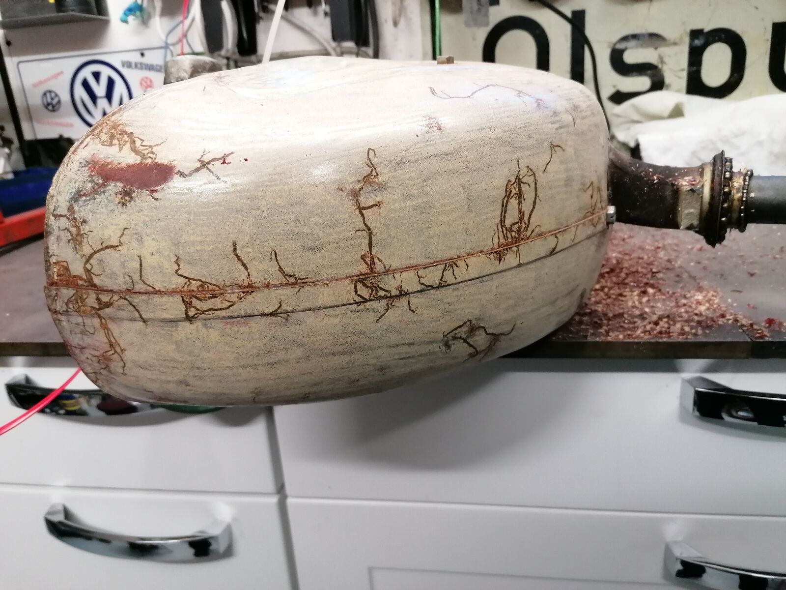

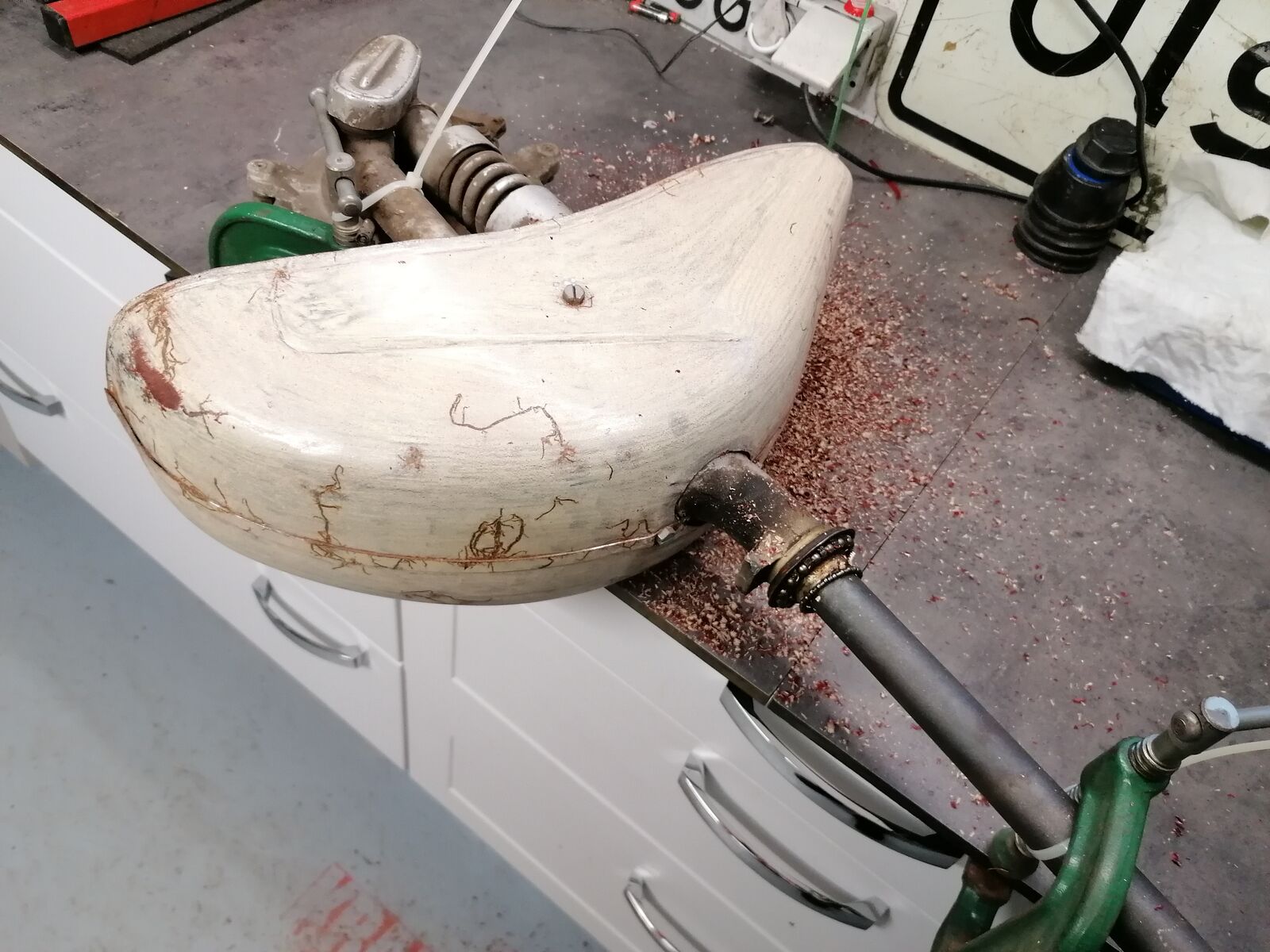

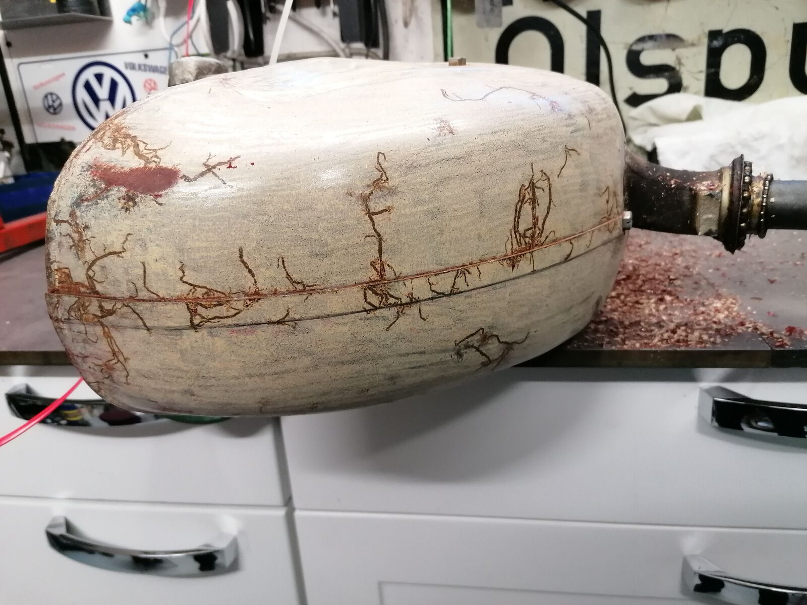

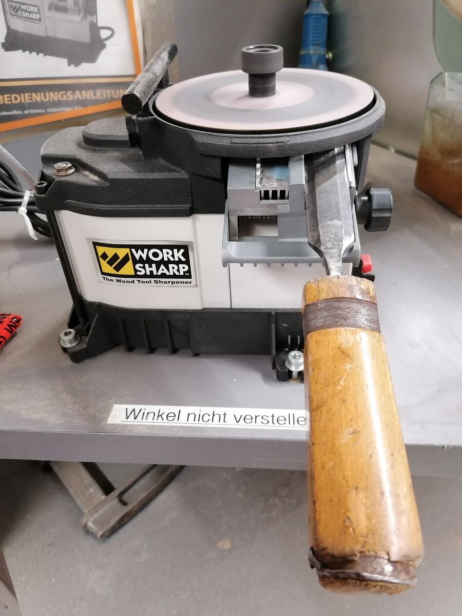

    Leider ist das Stecheisen jetzt so derbe rund und stumpf das ich aufhören muss. Macht zuviele Kratzer. Montag wieder in Form schleifen lassen inner Firma.
    Tank ist auch fast freigelegt. Vergaserinnenraum kommt noch. Bin zufrieden mit den Ergebniss.
    Den Kotflügel lasse ich so.

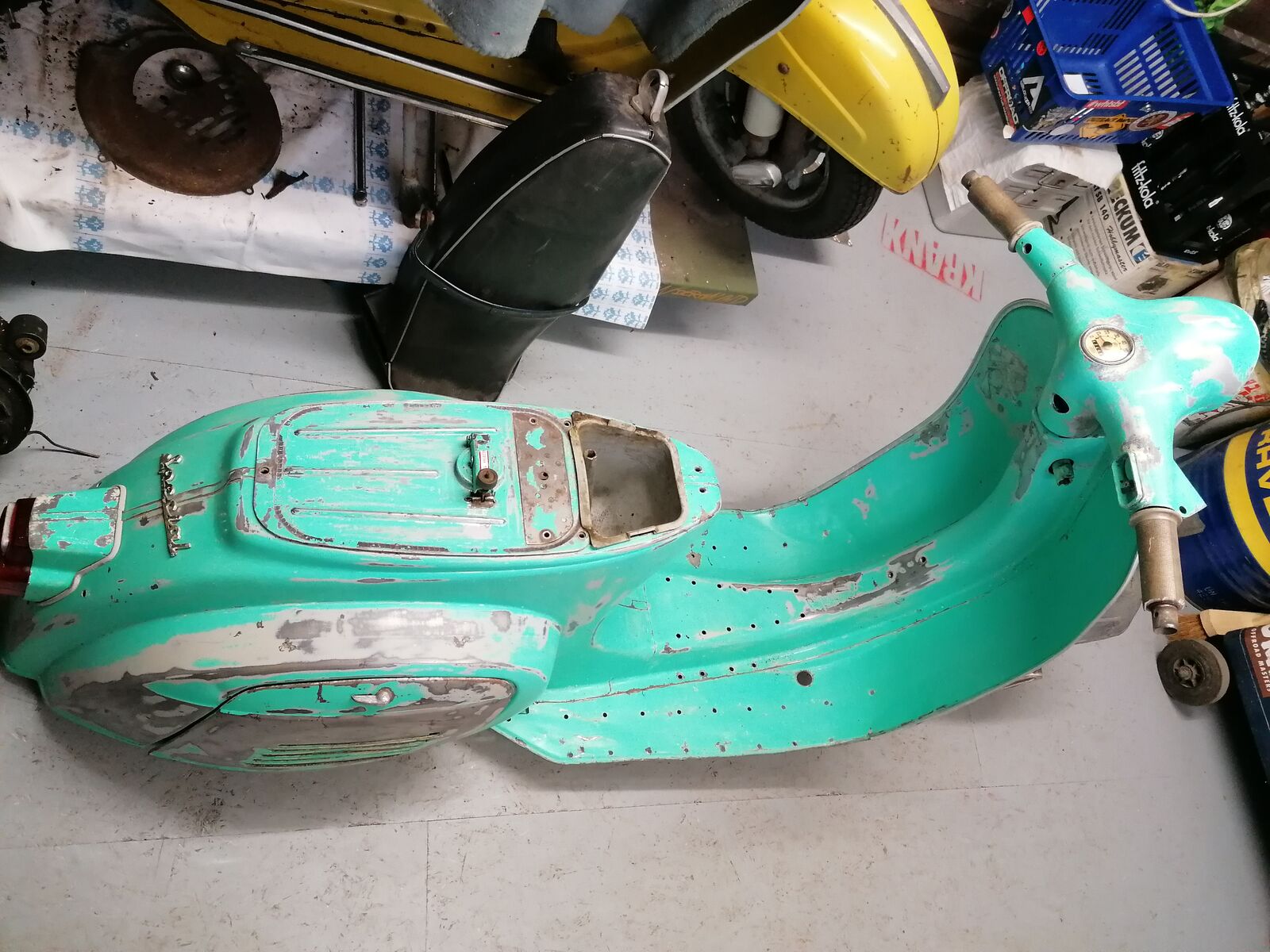

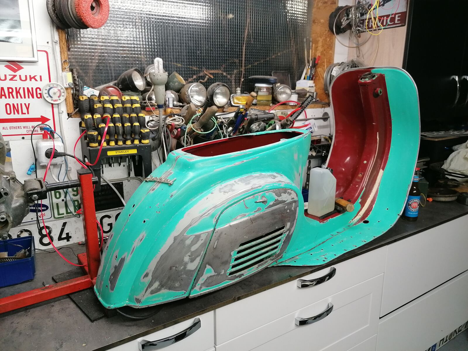

    • January 4, 2021 at 15:31
    • #116
    Moin

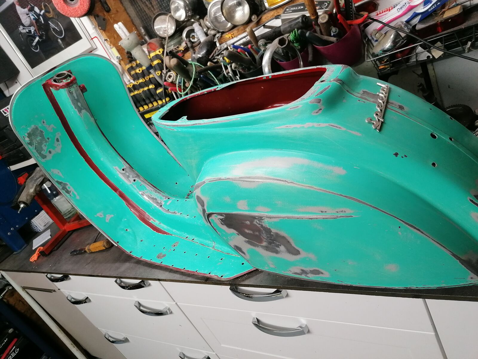

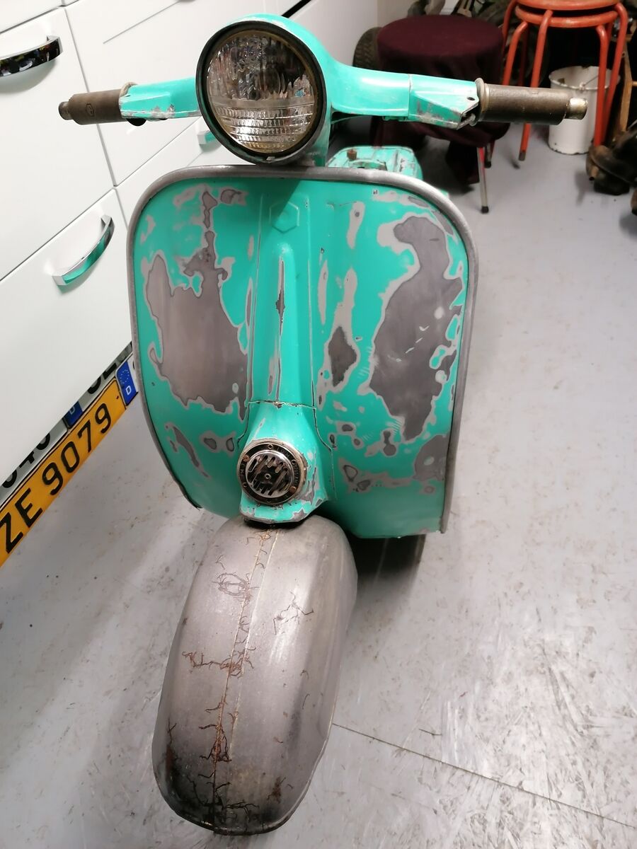

    Hatte ich schonmal erwähnt das Lack abkratzen ne scheiß Arbeit ist die sich aber lohnt?!
    Ich würde sagen das sich die über 50 Std gelohnt haben.
    Dann kann der Aufbau beginnen...

    • January 4, 2021 at 17:15
    • #117
    Das Ergebnis ist wirklich ein Traum. Da steckt ganz viel Arbeit, Geduld und Fluchen dahinter||. Habe gerade bei meiner Primavera den Kotflügel und das Trittbrett freigelegt, das hat mir schon gereicht.
    Ich würde mich freuen, wenn Du uns auch am Aufbau teilhaben lässt.

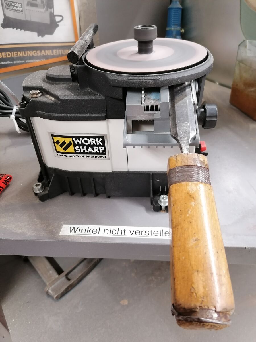

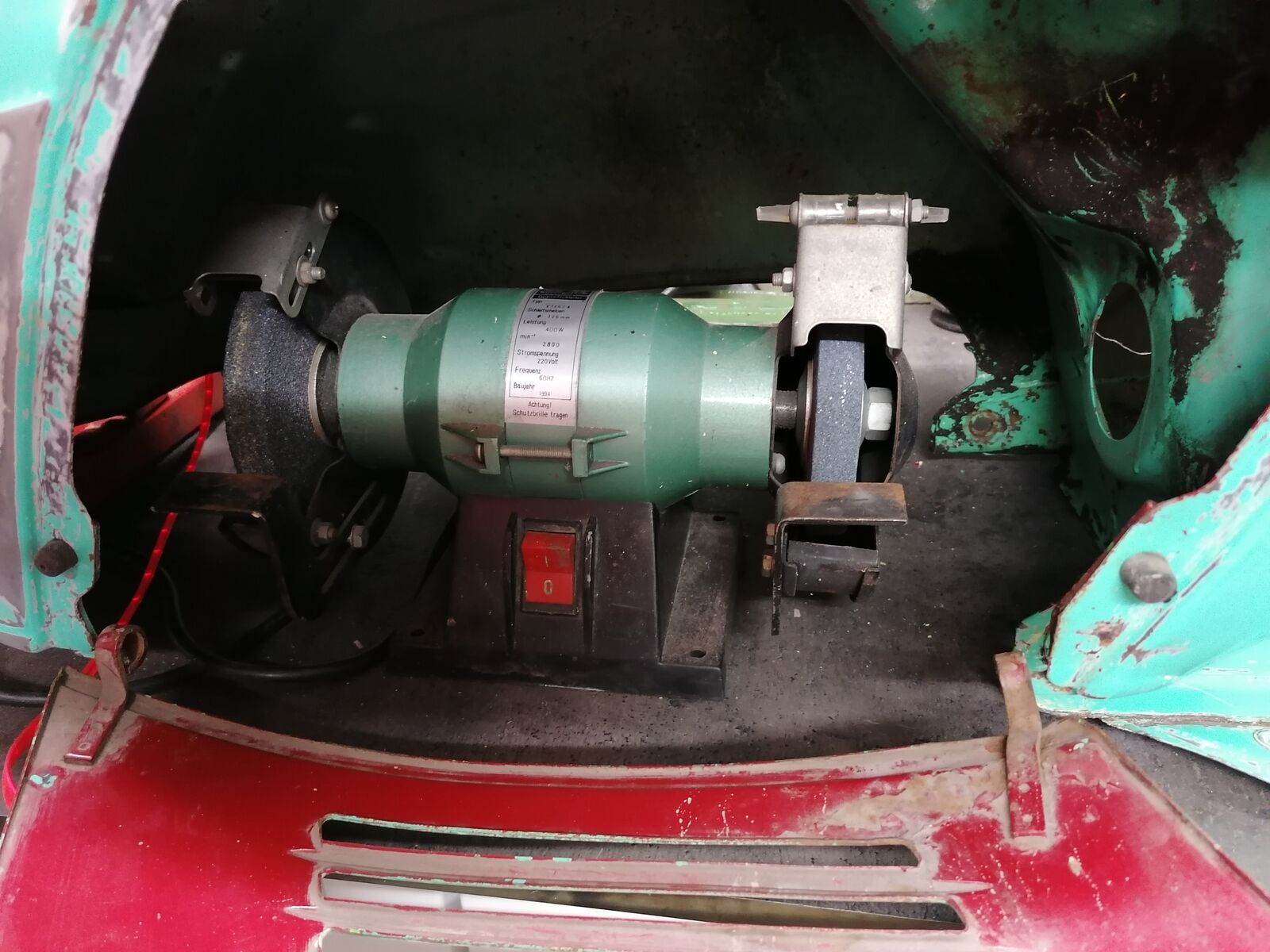

    Hier noch ein Bild wie das Hauptarbeitsmittel geschärft wurde
