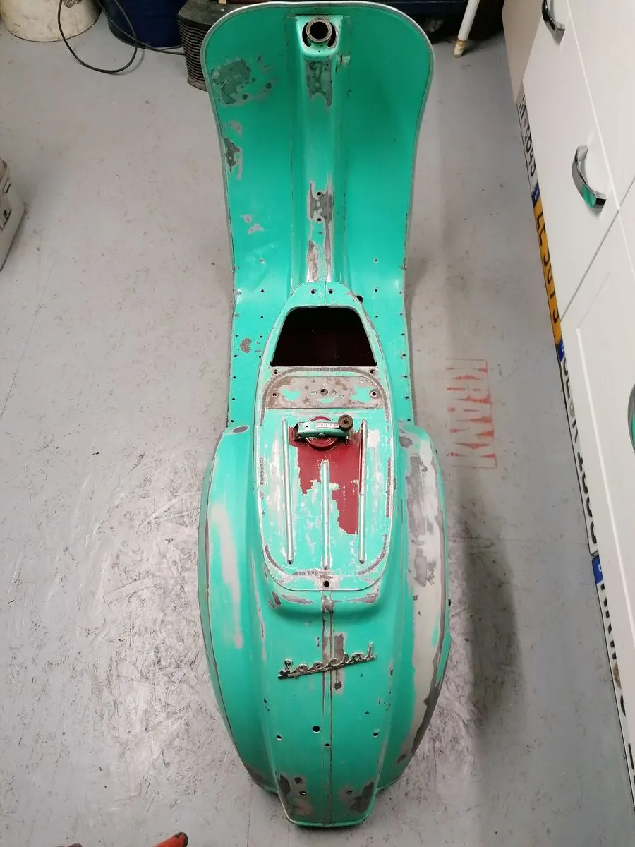

    Die Sicke außen am Trittbrett hat mir den letzten Nerv geraubt. Habe nen kleinen Schraubendreher leicht angeschliffen und dann losgelegt. Was ne tolle Arbeit. Aber das Ergebnis macht's
    So sieht's insgesamt aus

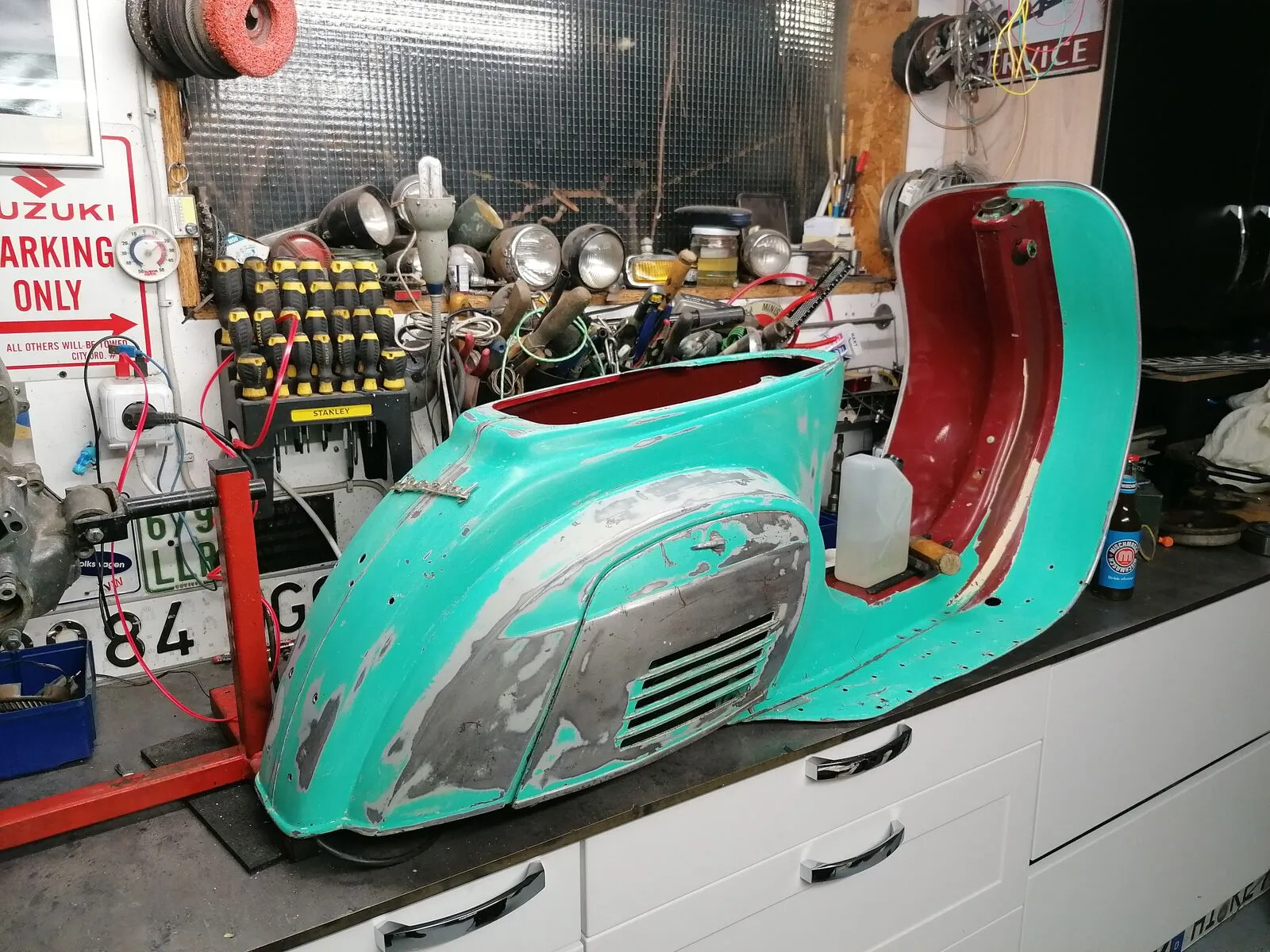

    Linke Seite ist nun auch frei. 2 Stellen wurden gespachtelt. Kleine Dellen sind da drin. Ein paar Macken habe ich mit rein gekloppt. Egal....
    Habe ich schonmal erwähnt das das ne scheiß Arbeit ist?
    Aber sie sich lohnt.
    Jetzt noch den Tunnel und Beinschild von außen und den Kotflügel. Dann isse wieder hübsch. Ca 30-35 Std habe ich bis jetzt gebraucht. Mehrfaches Stecheisen schärfen,6 Kakaos,ca. 1.75L Aceton,ca. 2 qm Lappen,ca. 3 L Kola, eine kleine Tüte Twix,nen Döner und sehr viele nicht jugendfreie Flüche.

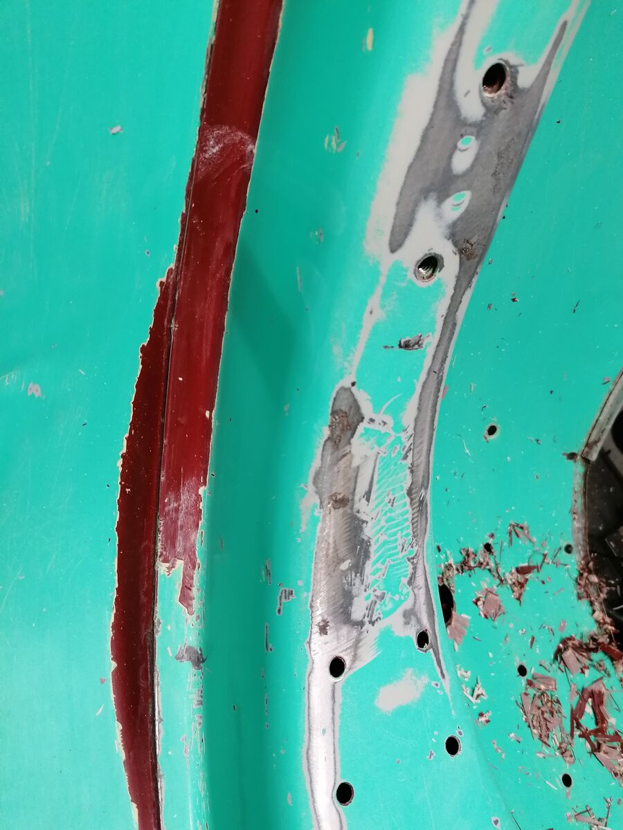

    Ich habe noch etwas weiter gemacht. Und erst was unschönes gefunden. Spachtel am Tunnel. Genau da wo normalerweise Knicke sind wenn man irgendwo gegen brettert.
    Aber nachdem ich den Spachtel runter hatte Erleichterung. Da ist nix. Warum da gespachtelt wurde weiß ich nicht.
    Die Gummitrittleisten klebe ich nachher wieder mit sikaflex auf. Die sind so schön porös das die wieder drauf müssen. Die Befestigungsgumminupsis sind alle abgebrochen weil porös.

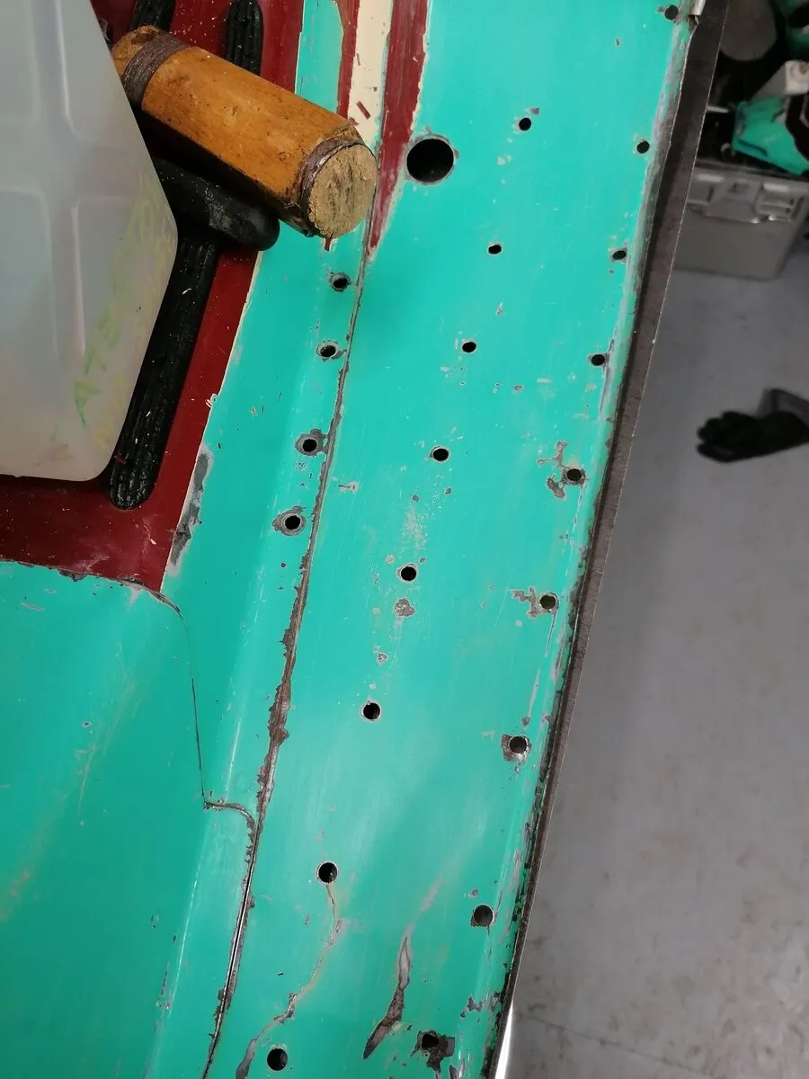

    Mein heutiges Tageswerk.
    Jetzt nur noch das Beinschild von außen und den Kotflügel und Tank. Dann ist alles entlackt
    Unterm Tank bleibt sie rot. Da mache ich nix

    • December 28, 2020 at 19:34
    • #107
    Moin
    Heute ging's weiter.
    Morgen den Rest und dann geht's mit Atzeton weiter.
    Ick freu mir

    Beinschild vorne auch feddich
    Den Spachtel habe ich mit nen Exenterschleifer vorsichtig runter geschliffen. Mit P 240
    Etwas O Lack ist zwar auch mit runter was aber nicht schlimm ist

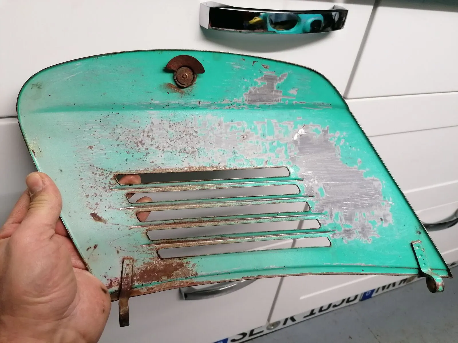

    Ca 3 Std später ist die Innenseite der Motorklappe auch nicht mehr rot. An einer Stelle saß die rote Farbe zu gut drauf. Da ist auch der O Lack mit weg gegangen. Ist so.....

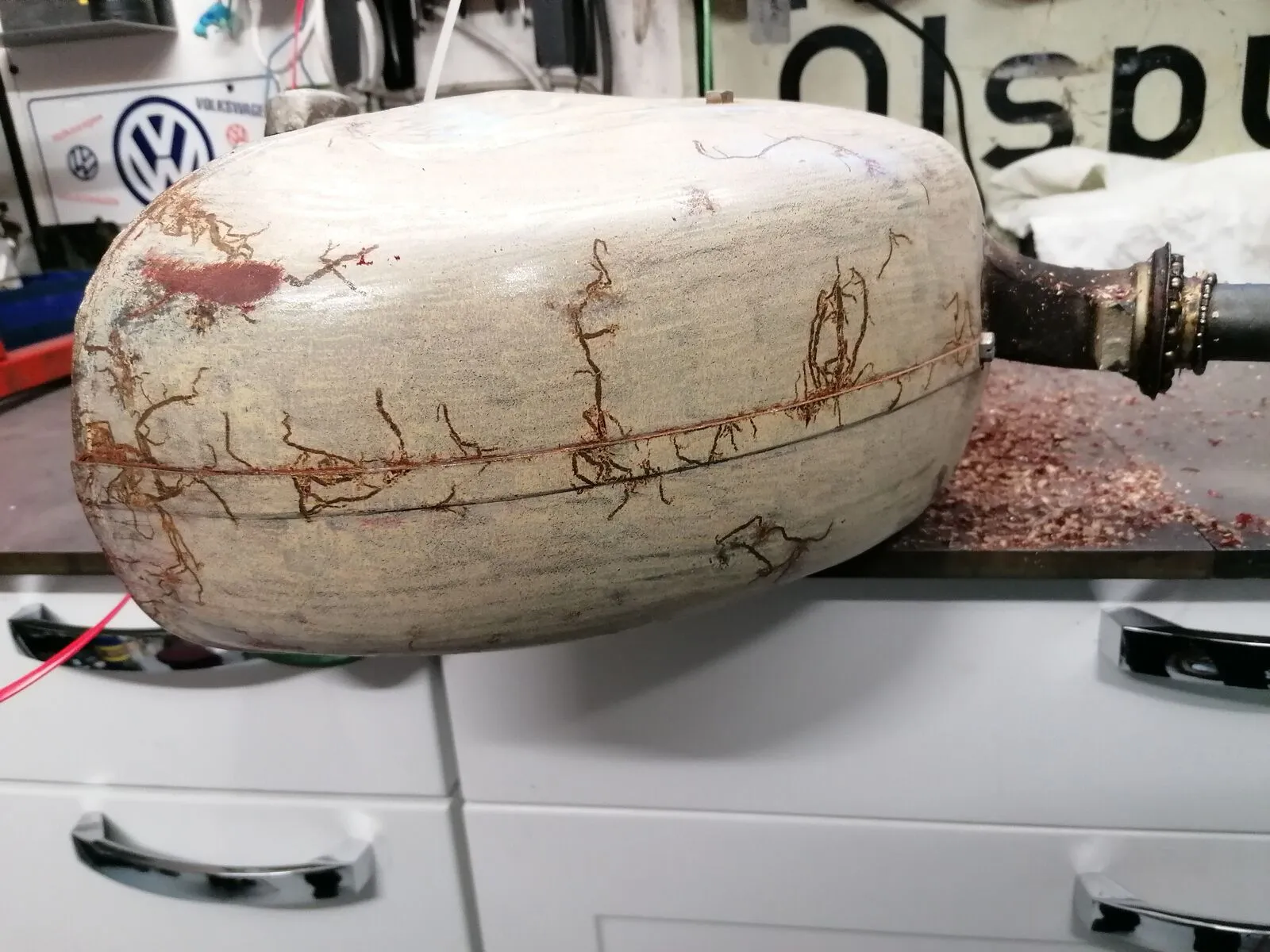

    Tank ist auch fast freigelegt. Vergaserinnenraum kommt noch. Bin zufrieden mit den Ergebniss.
    Den Kotflügel lasse ich so.

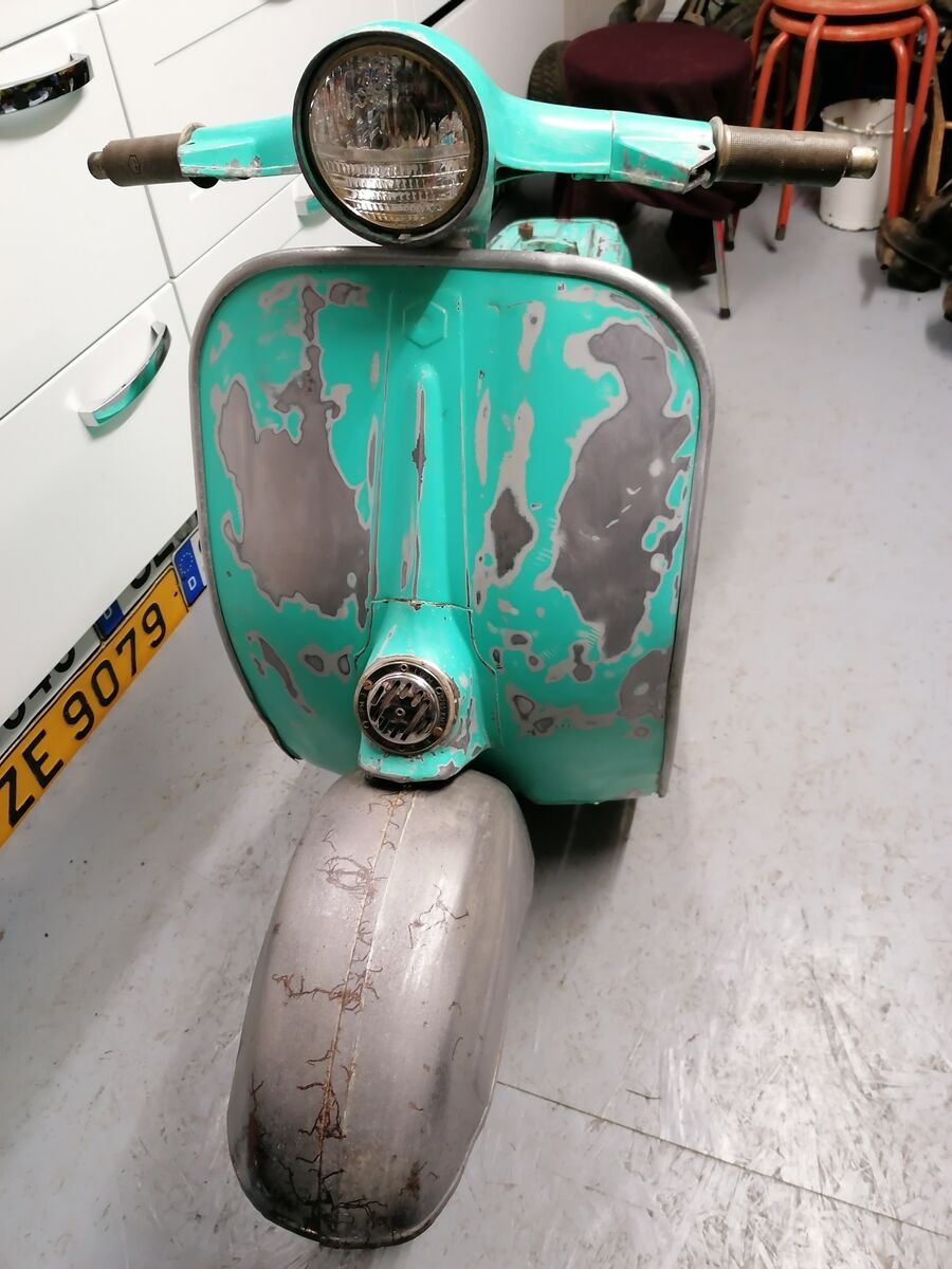

    Hatte ich schonmal erwähnt das Lack abkratzen ne scheiß Arbeit ist die sich aber lohnt?!
    Ich würde sagen das sich die über 50 Std gelohnt haben.
    Dann kann der Aufbau beginnen...

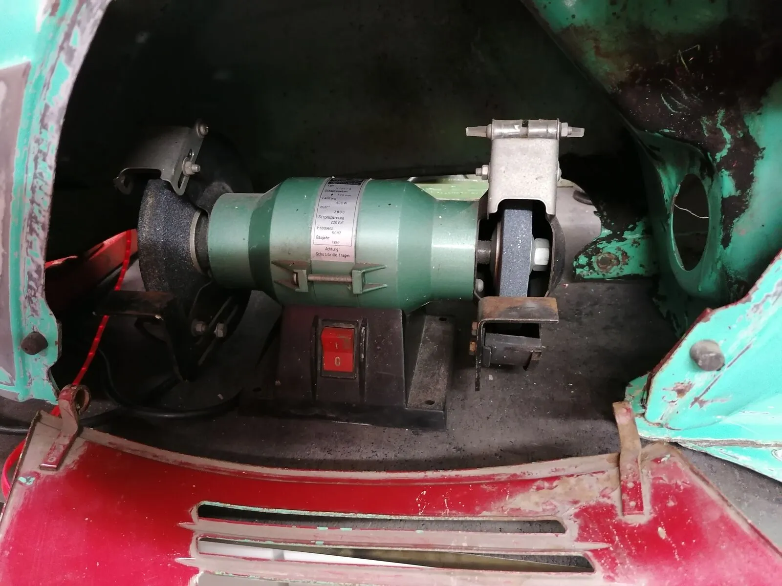

    • January 4, 2021 at 17:19
    • #118
    Ja klar. Hier ist erst Ende wenn die angemeldet durch die Gegend tuckert.
    Hier noch ein Bild wie das Hauptarbeitsmittel geschärft wurde
