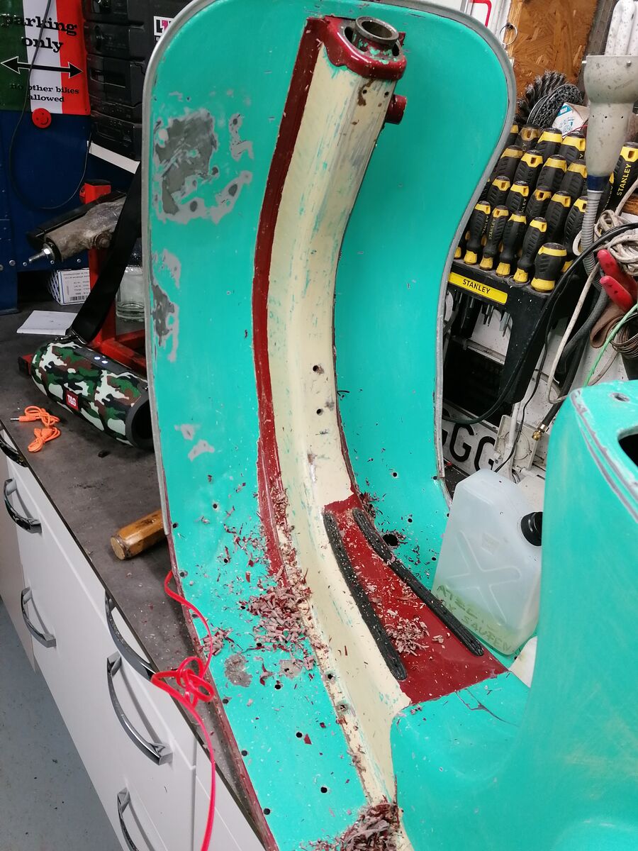

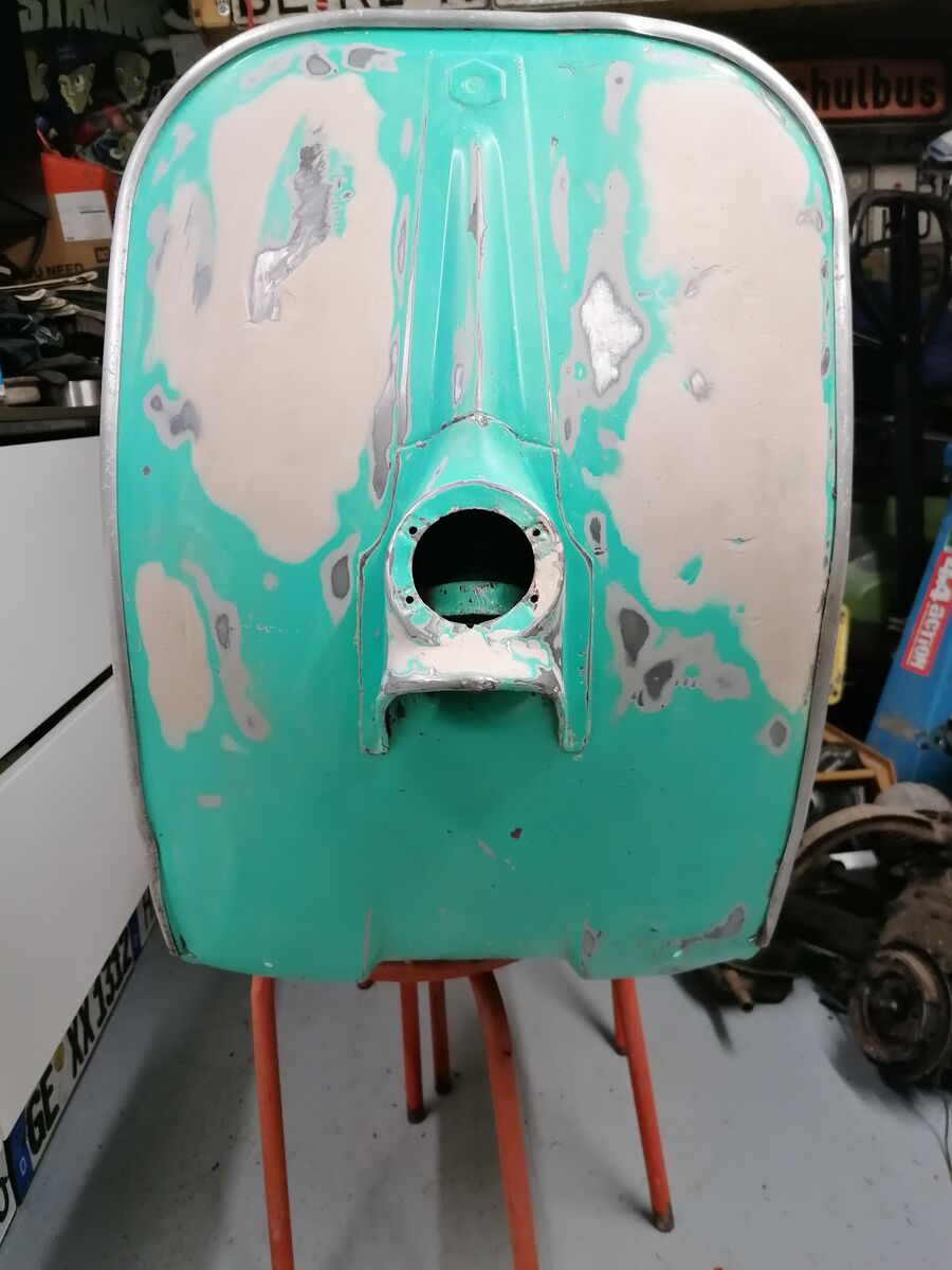

Linke Seite ist nun auch frei. 2 Stellen wurden gespachtelt. Kleine Dellen sind da drin. Ein paar Macken habe ich mit rein gekloppt. Egal....
Habe ich schonmal erwähnt das das ne scheiß Arbeit ist?
Aber sie sich lohnt.
Jetzt noch den Tunnel und Beinschild von außen und den Kotflügel. Dann isse wieder hübsch. Ca 30-35 Std habe ich bis jetzt gebraucht. Mehrfaches Stecheisen schärfen,6 Kakaos,ca. 1.75L Aceton,ca. 2 qm Lappen,ca. 3 L Kola, eine kleine Tüte Twix,nen Döner und sehr viele nicht jugendfreie Flüche.

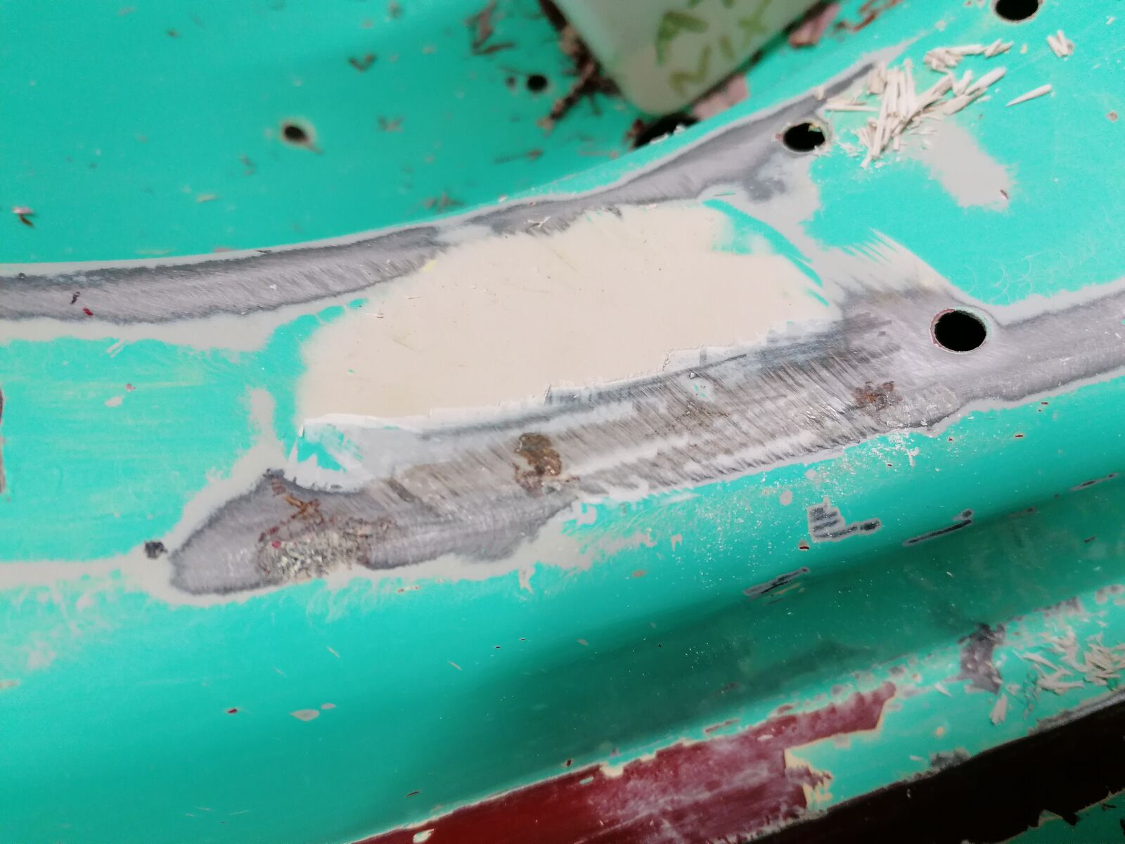

Ich habe noch etwas weiter gemacht. Und erst was unschönes gefunden. Spachtel am Tunnel. Genau da wo normalerweise Knicke sind wenn man irgendwo gegen brettert.
Aber nachdem ich den Spachtel runter hatte Erleichterung. Da ist nix. Warum da gespachtelt wurde weiß ich nicht.

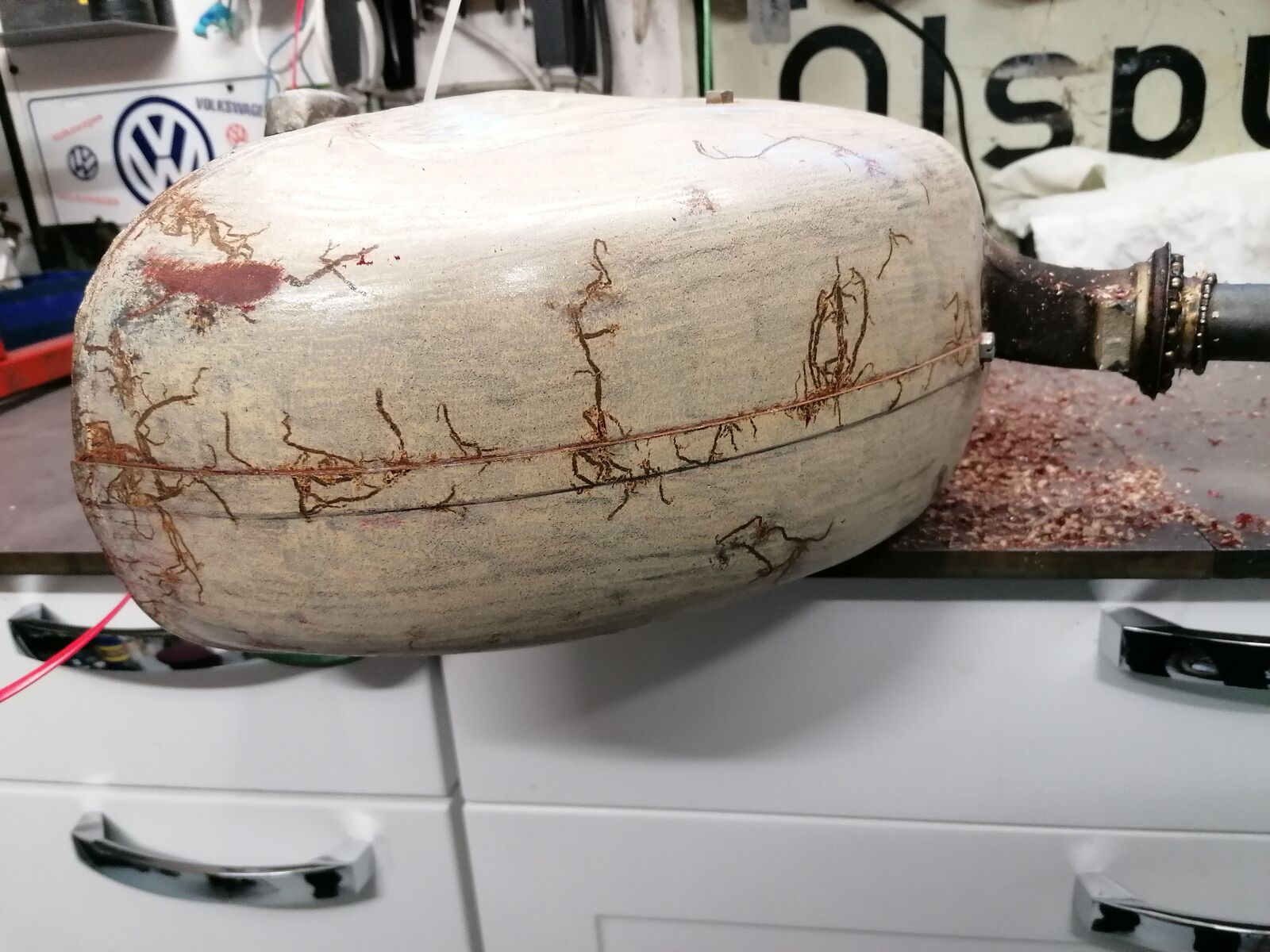

Der O Lack am Kotflügel ist jetzt auch erfolgreich freigelegt. Wartet mal ab bis der poliert ist
Der wird blitzen und blinken wie Sau!
Diese Narben vom Rostfraß finde ich Sau geil.
Werde den Kotflügel wohl so lassen. Owatrol drüber,feddich.
