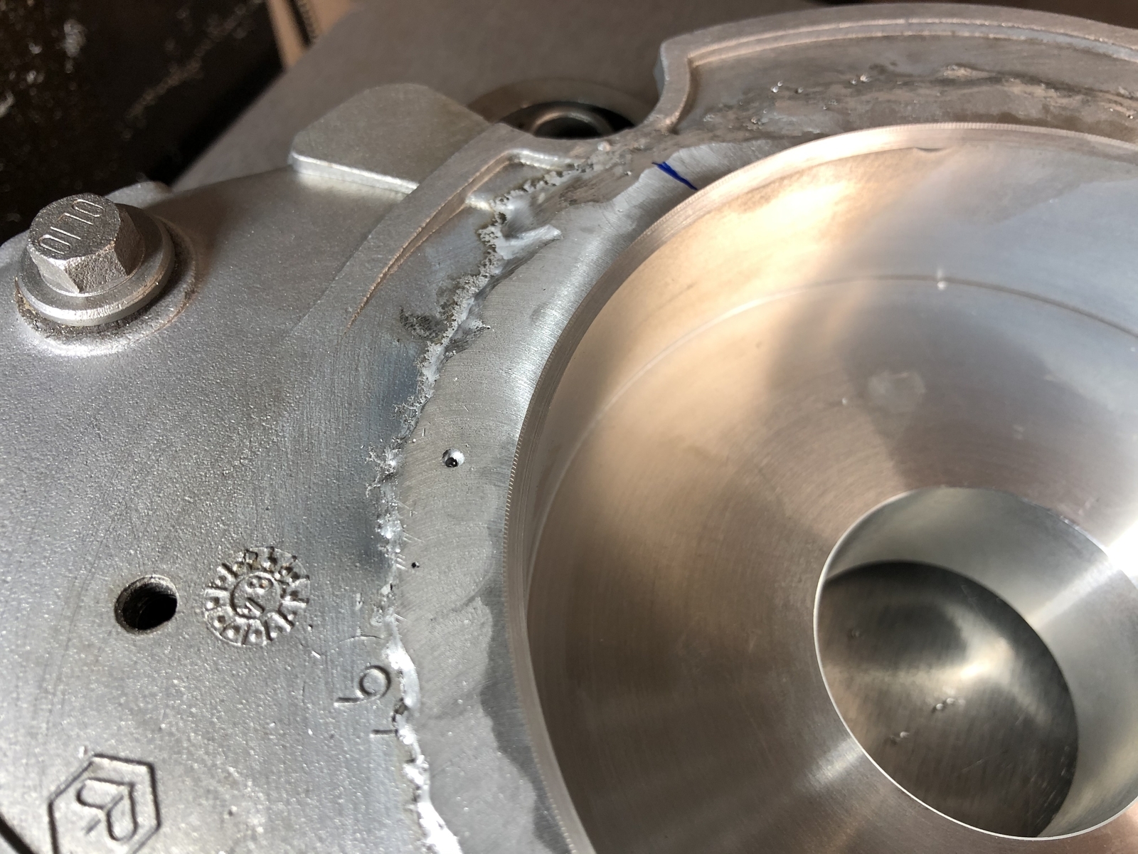

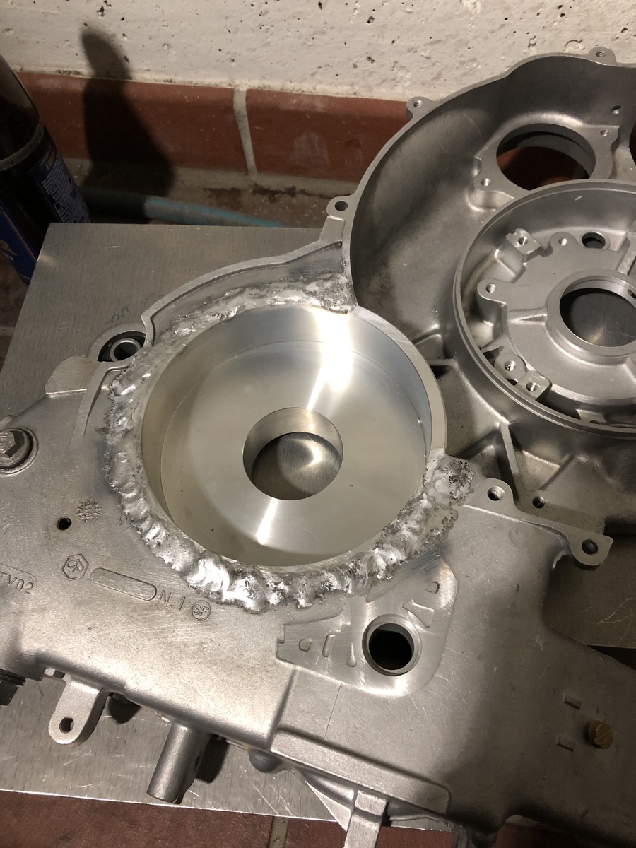

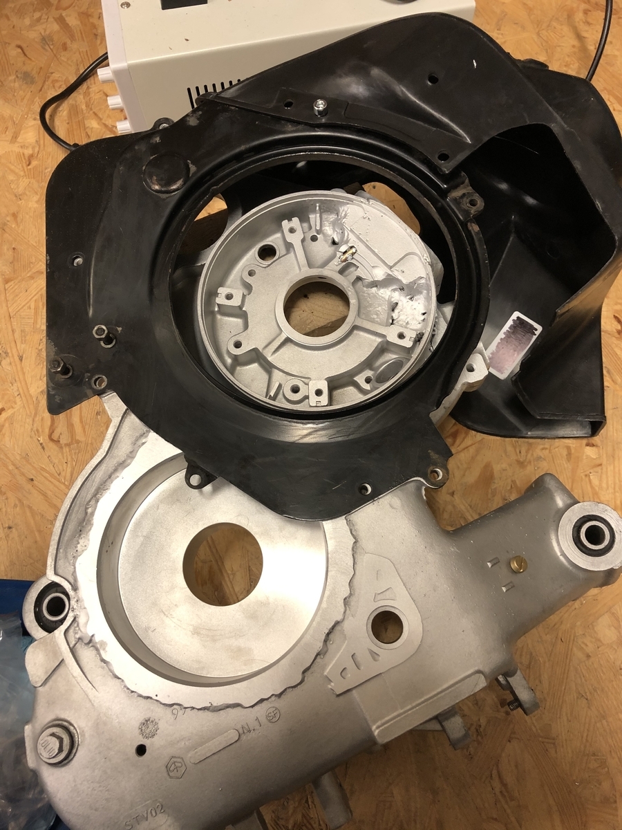

    ich mußte mich etwas finden an dem ollen Sfera-Kurbelgehäuse. Dann habe ich mit dem Dremel etwas angefast und mal losgelegt.
    Nun, jemand der das täglich macht, wird das sicher etwas schöner hinkriegen, aber ich glaube, es erfüllt seinen Zweck.
    Ich meine, 93 habe ich ja auch nicht gerade Behälterbau für die Lebensmittelindustrie gemacht.
    Also in sofern bin ich ganz zufrieden.
    Das Schweißgerät ist aber auch ganz gut und etwas umgänglich mit einem Nichtprofi.
    So, jetzt hau ich mir gerade ein Bleifreies rein für den Durst und laß das Gehäuse mit der Vorrichtung etwas abkühlen.
    Dann gehe ich mal auf die Maho und öffne die Glocke zur Kurbelwelle hin.
    Ich hoffe mal, daß ich heute mit dem Schweißen an der Außenseite fertig werde.
    Ich zeig euch später Bilder, wie es nach dem Auffräsen aussieht, kann es kaum erwarten...:-)
    Gruß Paddy.

    Für mich als absoluten Nichtfachmann des Schweißens sieht das Grauenhaft aus, Paddy.
    Ich werde mich aber kniefällig entschuldigen, wenn die Verbindung nach der Nachbearbeitung ohne Lunker ist.
    Volker PKXL2
    3,205
    31,838
    5,706
    • February 27, 2021 at 16:59
    • #206
    Das sieht bestimmt voll g..l aus !!!!

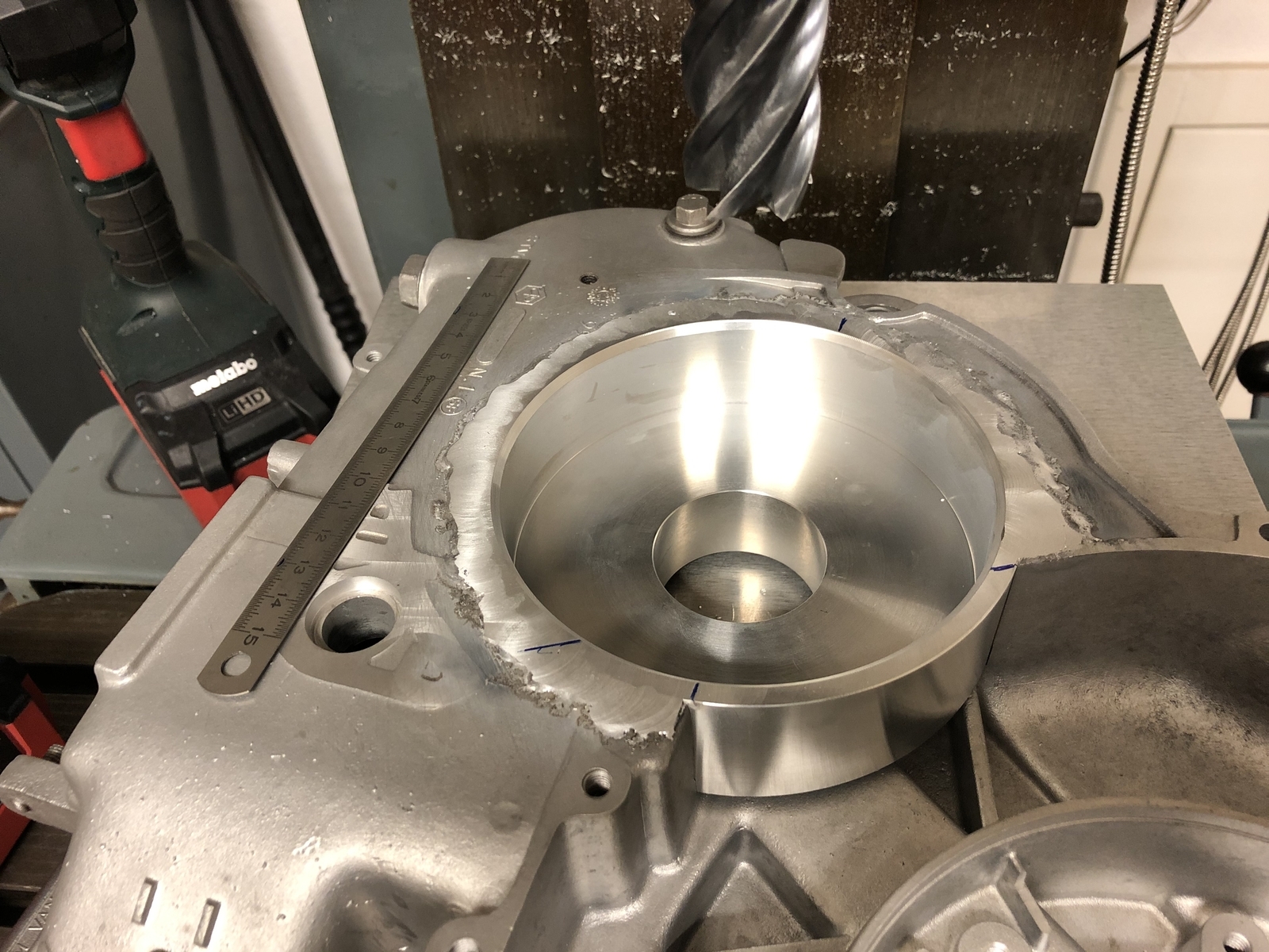

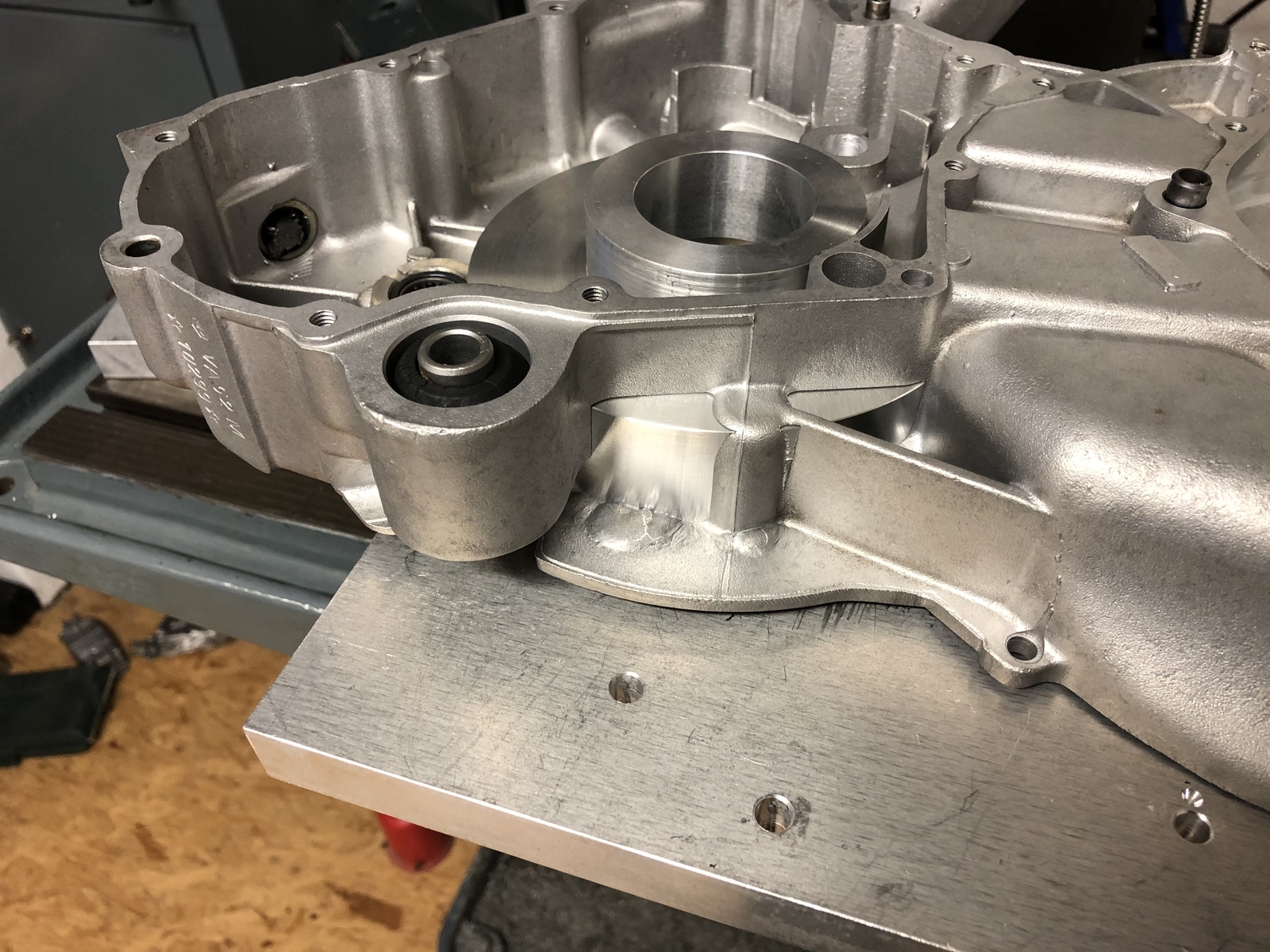

    einen kleinen Lunker hatte ich...:-). Den habe ich gerade mit dem Dremel etwas sauber gemacht und gehe nochmal drüber.
    Wobei ich mehr erwartet hätte, aber umso besser. Es hat sich aber alles sauber verbunden, Altguß, Zusatz und die Glocke aus Stangenmaterial. Also bin ich zufrieden.
    Wie tief das jetzt reingeht, weiß ich nicht.Aber ich werde das zumindest partiell innen ja auch noch verschweißen, also sollte das halten.

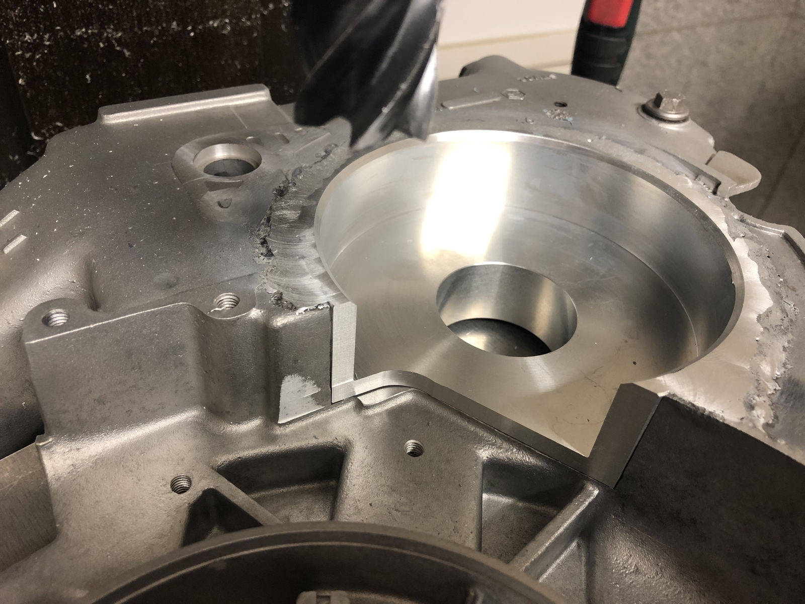

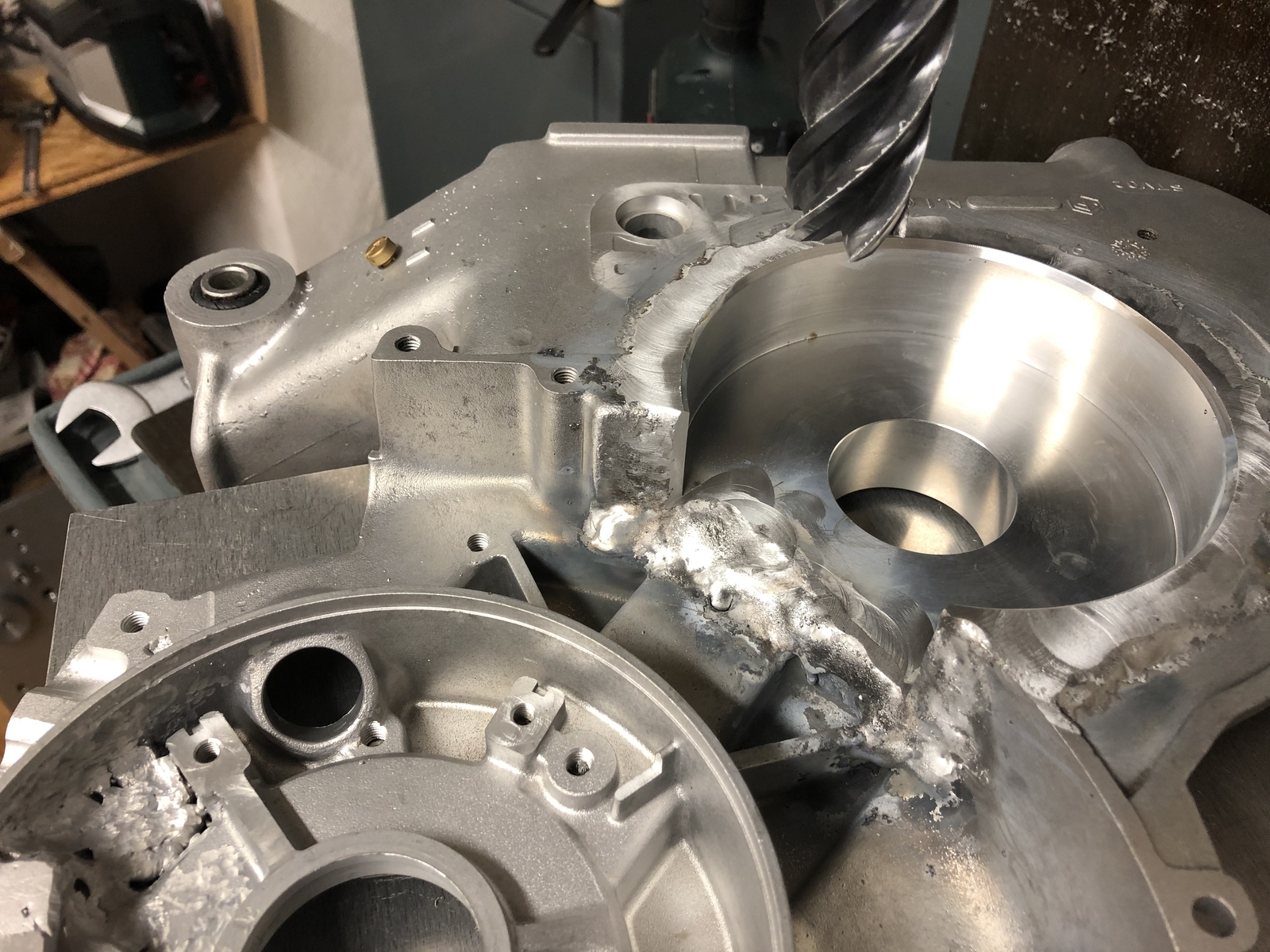

    So, jetzt habe ich mal ein bißchen an der Glocke rumgehobelt:
    Jetzt genehmige ich mir nochmal ein Bleifreies, rauch eine und dann bringe ich das Gehäuse mit dem Brenner nochmal auf etwas Temperatur und versuche den Rest zu schweißen.
    Das Gehäuse ist immer noch auf der Fräsvorrichtung verschraubt. Ganz praktisch, da ich die Masseklemme einfach an die Aluplatte zwicke.
    Ich berichte und bringe wieder Bilder.
    Gruß Paddy.

    Tja, Kollegen,
    im CAD ist das einfacher...:-). Da verschneidest du zwei Körper und trimmst den Überstand weg. Bißchen Kantenverrundung und fertig.
    Das hier etwas aufwendiger...:-)
    Also, nach dem Schweißen noch die senkrechten Kanten der Glocke etwas entschärft:
    Also so in eine Ecke rein macht WIG auch nicht wirklich Spaß...Zumindest nicht bei dem Materialmix hier.
    Ich denke, ich werde das Gehäuse vor dem nächsten Schweißen einfach nochmal strahlen, damit das etwas sauberer ist. Der Wechselstrom hebt zwar die Oxidschicht aus der Schmelze, aber frisch gestrahlt geht das sicher besser.
    Auf jeden Fall sieht es jetzt schon etwas nach was aus, man kann erkennen, wie es werden soll.
    Ziemlich krank, gell?
    Hab dann mal abgespannt und von innen abgelichtet:
    Die Durchdringung nach außen:
    Das wird noch lustig. Ich gehe mal davon aus, daß das nicht zu 100% dicht zu schweißen ist, dazu kommt man teilweise schlecht ran. Ich denke mal, ich werde einfach dort schweißen, wo es geht, damit die Statik wieder einigermaßen stimmt. Vielleicht auch an ein paar Stellen mit MIG, wenn es von Vorteil ist, mal sehen.
    Aber um eine Abdichtung über irgendein 2K Flüssigmetall komme ich sicher nicht herum. Irgendwo wird das Öl durchsabbern, da bin ich mir sicher. Die Stellen sind einfach zu schlecht erreichbar.
    Was soll's. Jetzt ist das mal soweit angefangen und ein wichtiger Schritt. Ich weiß bloß noch nicht, wie ich das mache. Ich habe nur noch 60 bar auf der Flasche, heute morgen waren es noch 120. Um das fertig zu machen, wird das nicht reichen.
    Mir wird also ziemlich sicher irgendwann nächsten Samstag das Argon ausgehen und eine zweite Flasche will ich nicht anschaffen, die sind so sackteuer.
    Ich denke, ich werde einfach schauen, daß ich eine alternative Beschäftigung für den Rest vom Samstag habe (Kurbelgehäusedichtung z.B. Material ist ja gekommen). Oder was weiß ich. Man wird sehen.
    Ich hoffe, es hat euch Spaß gemacht, mir hat es das auf jeden Fall. Endlich ist diese Glocke drin und ich kann mein Getriebe von innen sehen wieder.
    Vielleicht meß ich nachher noch ein bißchen drin rum, wie ich die Zahnräder anordne. Jetzt ist es ja praktisch fix und ich muß nicht mehr über ungelegte Eier nachdenken.
    Gruß Paddy.

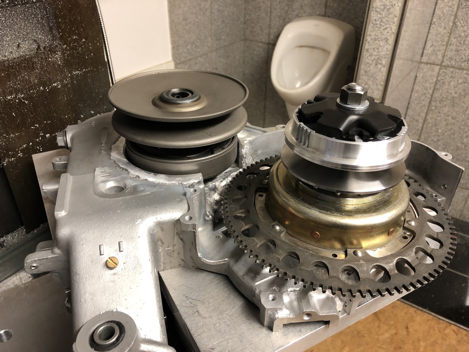

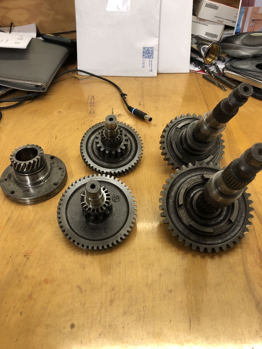

    Kannst du dir nicht eine Vorrichtung bauen, dass du das Gehäuse an den geschweißten Stellen mit Luftdruck und Lecksuchspray untersuchen kannst, um an den besagten Stellen der Ölsabber irgendwo raussprudeln kann, das könnte beim Nachschweißen gut helfen...
    Und dieser Zahnkranz vom Anlasser (Bild 5) wirst du doch bestimmt auch noch erneuern? Sieht aus wie Zahnfraß vom Anlasser...

    Der Wandler, den du da auf dem Bild siehts, Mario, wird es werden. Den habe ich neu gelauft inklusive Kupplung. Es ist alles schon da in neu und die Auswahl getroffen. Lediglich die Sekundärübersetzung im Getriebe selber ist noch änderlich.
    Wenn ich mich nicht schon festgelegt hätte, hätte ich die Größe und die Position der Aluglocke ja garnicht festlegen können.
    Und den Wandler baue ich ja eigentlich nicht falsch herum ein, sondern aus Scootersicht richtig herum. Ich gehe einfach davon aus, daß die Richtung des Wendels im Wandler seine Daseinsberechtigung hat und ich die Drehrichtung nicht ändern sollte.
    Seine Lagerung wird deaktiviert und er kommt fest auf eine Welle, die sich in der Eingangswelle frei drehen kann, wie bei der normalen Automatik-Wespe. Mehr nicht.
    Letztlich wird sich das neue Getriebe konstruktiv an das Ori anlehnen vom Prinzip her. Den Wandler kann man nachher nach dem Öffnen der Mutter einfach abnehmen. Das wird schon.
    @Kaw: Der Anlasserkranz bleib mal bis auf weiteres so, er sieht auf den Bildern glaube ich schlimmer aus, als er ist.
    Und das mit dem Leck suchen ist das eine, es sind halt Stellen dabei, an die ich garnicht vernünftig rankomme zum Schweißen.
    Aber das werden wir sehen. Jetzt strahlen wir das erstmal...
    Gruß Paddy.

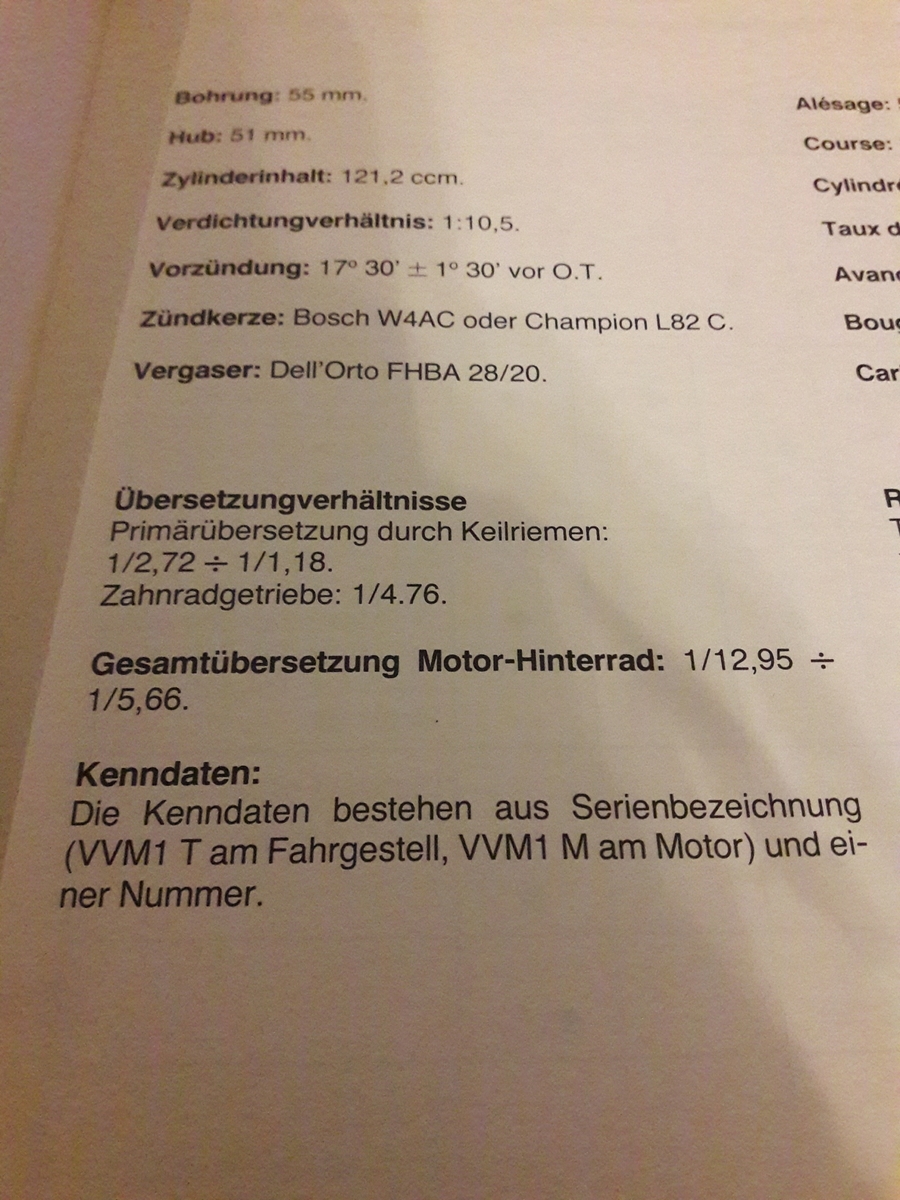

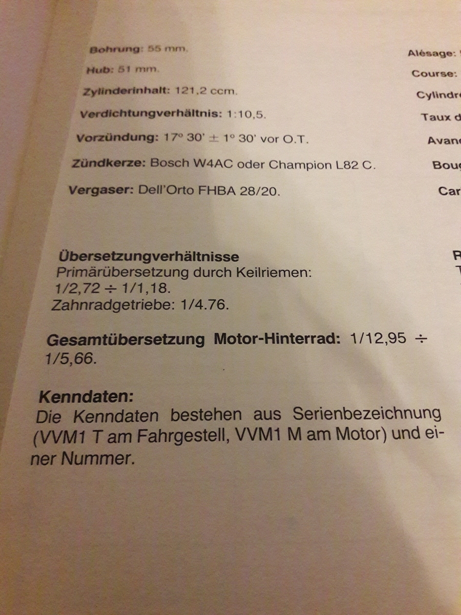

    Das mir vorliegende 50er Getriebe hat eine Übersetzung von 9,048. Laut Bedienungsanleitung der Automatica hat das Getriebe der 125er eine Übersetzung von 7,14.
    Damit hätte ich echt Auswahl zum kombinieren.

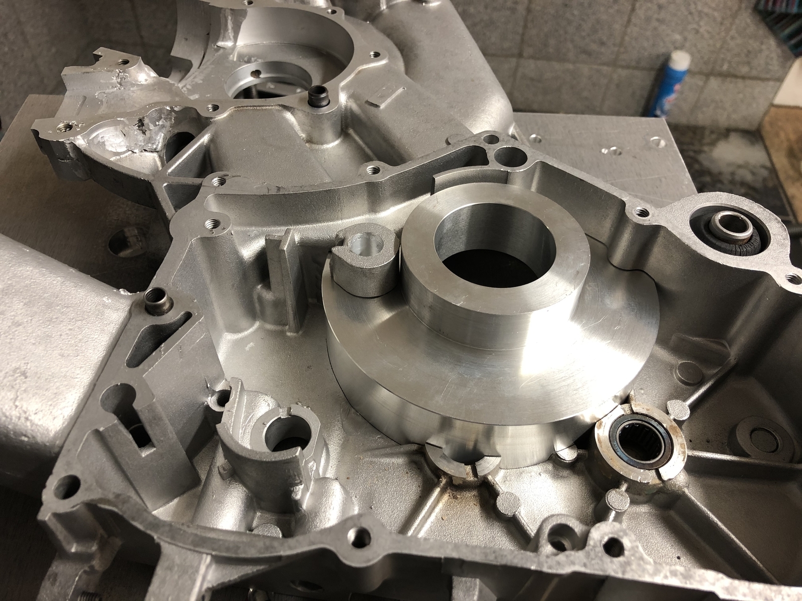

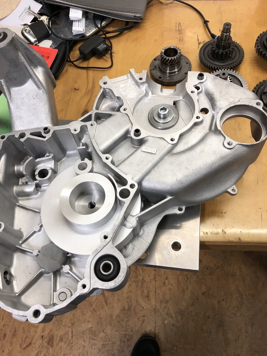

    heute bin ich praktisch zu nix gekommen außer das nun geänderte Gehäuse insofern zu vermessen, inwieweit ich die Auflagen ändern muß, um es wieder von der Getriebeinnenseite auf der anderen Vorrichtung bearbeiten zu können.
    Dann räume ich mal das eine oder andere aus dem Weg, was da nun wirklich keine Funktion mehr hat.
    Dann komme ich besser zu Schweißen ran und kann mich auch langsam um die Neugestaltung des Getriebes kümmern.
    Mario hat mir ein Getriebe der 125er, daß sich offenbar nur auf der Sekundärseite von dem der 50er unterscheidet.
    Mit etwas Glück könnte ich dann im Getriebe das so gestalten, daß ich wahlweise die Übersetzung der 50er oder der 125er einbauen könnte.
    Gepaart mit dem zweiten möglichen Riemen aus der XL2 und dessen anders liegende Spreizung neben dem aus dem Derby habe ich dann relativ viele Kombinationsmöglichkeiten für die Gesamtübersetzung.
    Wenn dann mal alles auf dem Tisch liegt, gehe ich dann nochmal in mich.
    Die Herausforderung für das Getriebe sieht stand heute so aus:
    -die gestorbene Lagerstelle für die Zwischenwelle muß axial an anderer Position wieder hergestellt werden
    -ich brauche eine tragbare Konstruktion einer Welle und deren Lagerung auf der Eingangsseite, die den Wandler aufnimmt und drehbar innerhalb des ersten Rades liegt, das widerum im Gehäuse gelagert werden wird wie im Original
    -alle kämmenden Zahnradpaare werden sich axial an anderer Stelle finden
    -der Scheiß muß wieder dicht werden ganz zum Schluß.
    -vermutlich muß ich wegen dem ganzen Verzug die Dichtfläche des Getriebes vermittelt ausrichten und planfräsen. Ein bißchen Schleifen auf der Anreißplatte wird nicht reichen.
    Ich hoffe, ich habe nichts vergessen und lasse mich dann inspirieren, wenn der Rest da ist.

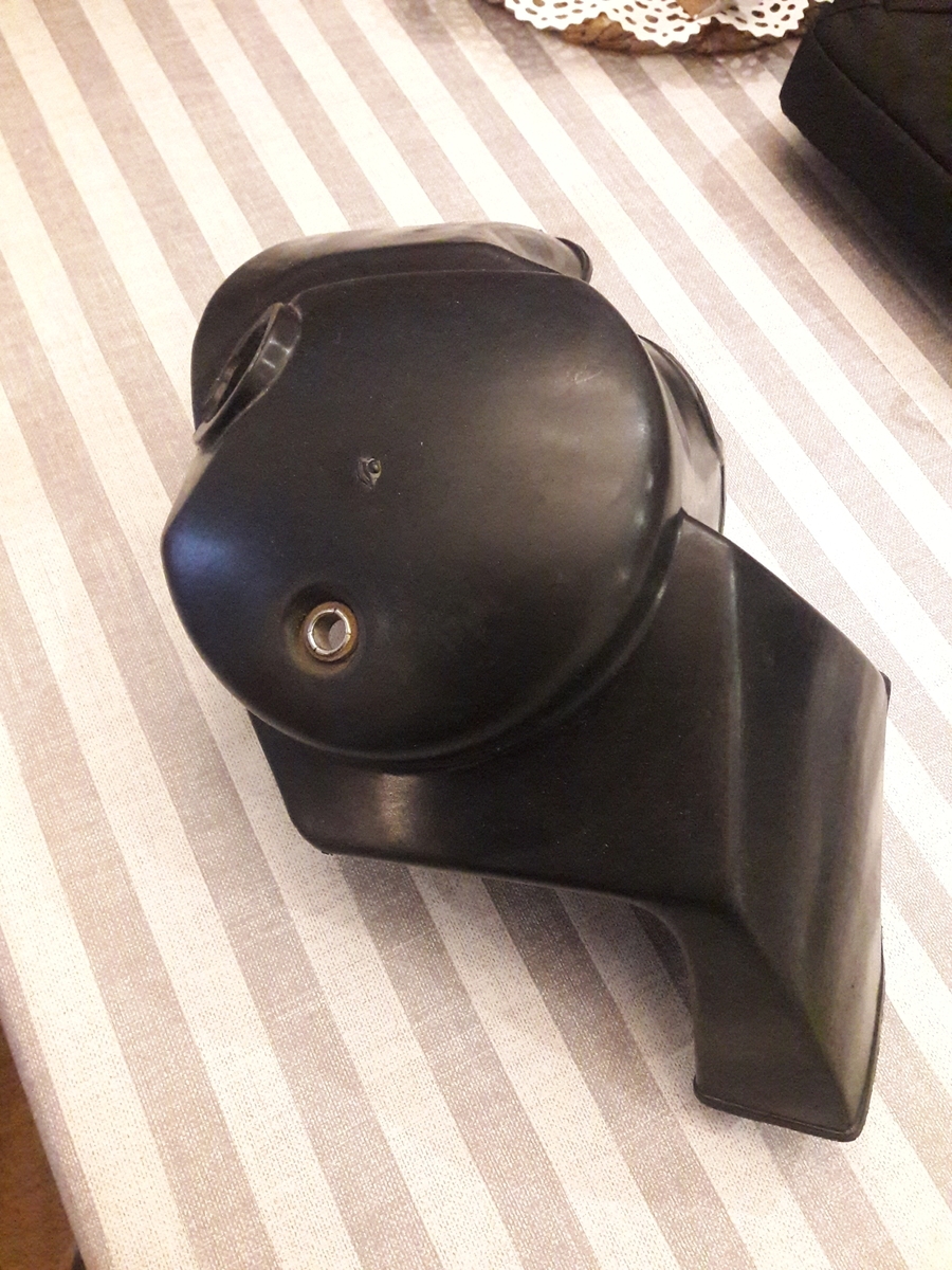

    der Hammer! Mario hat mein Paket gestern zur Post gebracht und heute war es da...Ohne Worte, so in ungefähr 24 h.

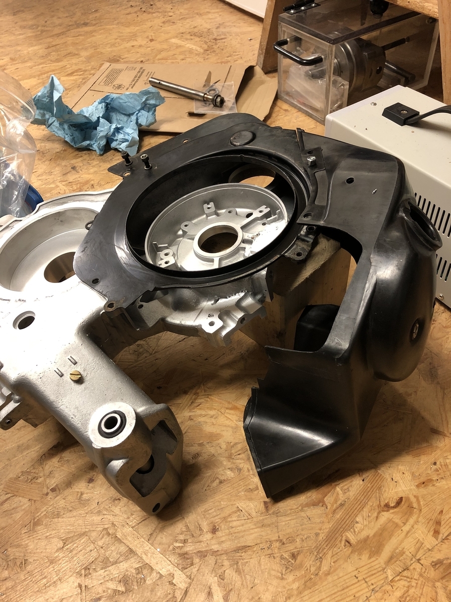

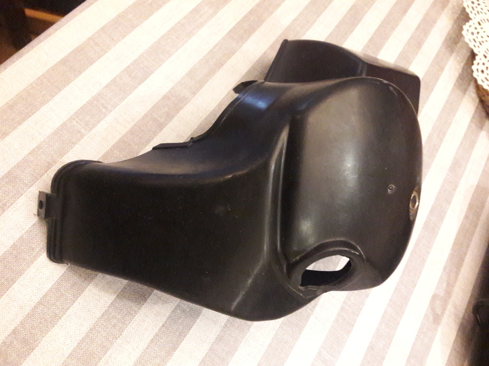

    Ja, das Luftleitbleich, das bei der Automatik zur richtigen Luftführung gehört ohne das ganze Geraffel für den Kickstart. An dem hängt auch die CDI dann später.
    Bevorich das strahle und neu lackiere, werde ich es wohl etwas aussparen müssen. Im Original ist da keine Standard-Wandler mit seiner Kupplungsglocke im Weg:

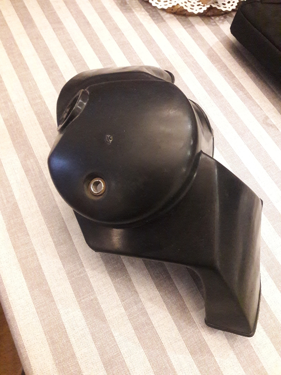

    Das sollte ein lösbares Problem werden. Weiter die Zylinderhaube für eine 125er PK Automatik, wunderschön:
    Ich habe noch keinen blassen Schimmer, wo da drunter der 130er DR überall anecken wird, aber da lassen wir uns mal überraschen. Ich gehe fest davon aus, daß ich an der einen oder anderen Kühlrippe etwas abfräsen muß, wenn es soweit ist.
    Die Kerzenbohrung bleib spannend, weil die nicht exakt an der richtigen Stelle sitzt, aber das wird ein lösbares Problem.
    Die Zylinderhaube ist sehr wichtig, weil sie, auch wenn ich etwas an ihr umarbeiten muß, der Garant dafür ist, daß der Motor danach in die Karosserie paßt, ohne daß ich einen Einbauversuch unternehmen muß.
    Wenn ich dann mal beim ASS und am Gaser bin, kann ich sagen, ob ich das Ori-Lufi-Gehäuse irgendwie integrieren kann, dann hätte ich die fast perfekte Ori-Optik.
    Aber das kommt später...
    Das Gehäuse habe ich nochmals gestrahlt und die Auflage im Getriebebereich auf meine eingeschweißte Aluglocke geändert. Jetzt geht es wieder auf die andere Vorrichtung.
    Ja, und nun zum Getriebe:
    Im Bild links die Eingangsverzahnung und dann die Zwischenwelle und die Abtriebswelle. Oben 50er, unten 125er.
    Ich war etwas durch den Wind, weil die 125er nicht die 7,irgendwas hat wie in der Bedienungsanleitung sonder 4,76 in Summe.
    Das zu den 9,04 des Fuffi-Getriebes. Unabhängig von der Abweichung zur BA, die mal egal ist, ist das fast die Hälfte. Echt krass.
    Nach ein paar SMS mit Mario und ein paar Zusatzinfos von ihm übergeben für mich ein paar Überschlagsrechnungen, daß der Schlupf in der Vario deutlich größer ist, als ich vermutet hatte.
    Er ist so nett und mißt mir noch die Durchmesser, auf denen die Vario und der Wandler der 125er laufen, dann kann ich den Schlupf etwas konkreter rechnen.
    Was ich jetzt schon sicher sagen kann ist, daß meine Variosimulationsvorrichtung zwar sehr wohl ihre Daseinsberechtigung hat, um die Position des jeweiligen Riemens auf dem jeweiligen Wandler/Vario vorherzusagen, was immens wichtig für die Riemenwahl war.
    Sie taugt aber nur bedingt dafür, eine Gesamtübersetzung vorherzusagen.
    Was das jetzt genau für das Projekt heißt, kann ich im Detail noch nicht sagen.
    Worüber ich mir aber fast sicher bin ist, daß die runden 70 Sachen bei 7500 1/Min wohl nicht zugetroffen hätten sondern langsamer. Bei vermutlich irrem Vortrieb.
    Mit dem 125er Getriebe und dem Derby-Riemen wird die Kiste vermutlich deutlich länger übersetzt sein, als mir eigentlich vorschwebte.
    Backup wird wohl definitiv der XL2 Riemen auf meiner Kombi. Der macht trocken nur 0,9 anstatt 0,8 Übersetzung und damit langsamer, aber vermutlich immer noch schneller als ich urprünglich wollte.
    Naja, das kommt so raus, wenn man etwas baut, das noch keiner vorher gemacht hat...:-)
    Jetzt schauen wir mal. Mit den Angaben von Mario morgen habe ich etwas mehr Substanz bei meinen Überschlägen und vermutlich wird das 50er Getriebe einfach rausfallen.
    Der Motor bleibt eine Wundertüte, harhar...:-).
