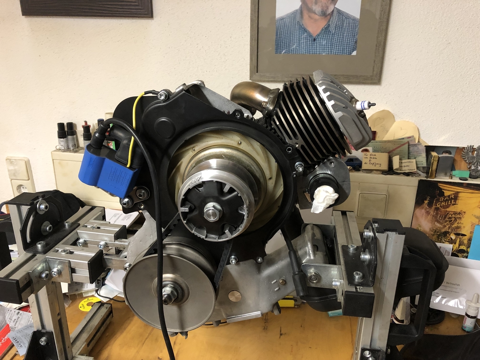

    die kleine schwarze Mamba liegt auf der Matratze und der Motor hängt im Ständer.
    Der ist ja relativ leicht zwischen normaler SF und der Automatik hin und herzustellen.

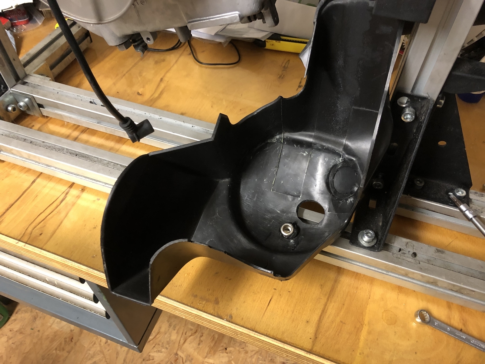

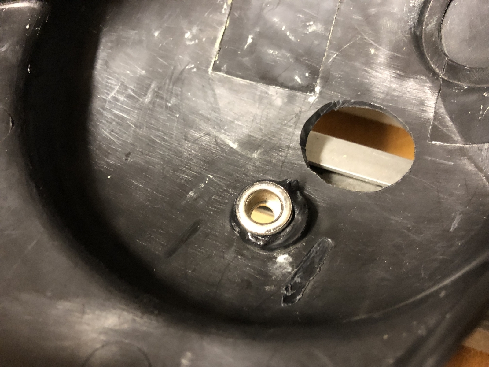

    Tja, warm ist er geworden, der Prototyp, aber das war ja schon bekannt. Die verstemmte Hülse für die Befestigungsschraube am Kopf ist etwas eingeschmolzen:
    Am Kopf dann etwas angeschmolzenes PP von der heiligen 125er-Haube:

    -der umgearbeitete DR 130 Kopf hat ja im Vergleich zu einem originalen PK AUtomatikkopf schon niedrigere Rippen
    -was ich ja auch weiß, ist daß meine Kompression etwas zu hoch ist. Der Motor ließ sich ja nur mit einer etwas größeren Batterie starten.
    Liegt auch daran, daß der Starter halt auch noch den Riemen und den Wandler beim Starten mitnehmen muß. Positioniert vor dem OT ging es ja, den Prototyp zu starten
    So. Jetzt bin ich am überlegen und dafür lasse ich mir Zeit.
    Ich denke grundsätzlich über einen anderen Lüfterkranz nach. Der Automatiklüfterkranz hat recht niedrige Schaufeln, dazu sind meine etwas abgenutzt schon in der Höhe. Ich schau mal, was es da so gibt. Ich muß den Luftdurchsatz etwas erhöhen.
    Weiter denke ich, ich werde von der Befestigung der Haube direkt am Kopf absehen und die Haube woanders auf der Rückseite befestigen wie bei einer normalen SF.
    Dann kann ich im Befestigungsbereich der Haube die Kühlrippen wieder herstellen. Eventuell kaufe ich auch einen neuen Kopf für den 130er DR und bearbeite neu.
    Dann entferne ich den Dom an der Haube und schweiße dort zu, das erhöht den Luftstrom etwas am Kopf.
    Dem Motor selber werde ich etwas die Verdichtung nehmen, der hat ja ohnehin blödsinnig viel Dampf für die kleine PK.
    Soweit mal die Überlegungen.
    Der Motor hat ja geklemmt, ich werde ihn mal öffnen. Ich gehe davon auß, daß es einen neuen Kolben gibt.
    Wenn jemand einen guten Tip für einen Lüfterkranz hat mit hohen Schaufeln, den ich dort umgearbeitet verwenden könnte, wäre ich dankbar.

    Kühlhaubenbefestigung / Kopfkühlrippem - für die Ursache des geschmolzenen PP halte ich die Metallhüse. Ähnlich geschmolzenes PP hatte ich nur bei einer Kühlhaube, die zu nah am Auspuffflansch anlag.
    Ich zweifle aber weiter daran, dass diese Bedestigung und die gefrästen Kopfrippen die Ursache für den Fresser gesetzt haben.
