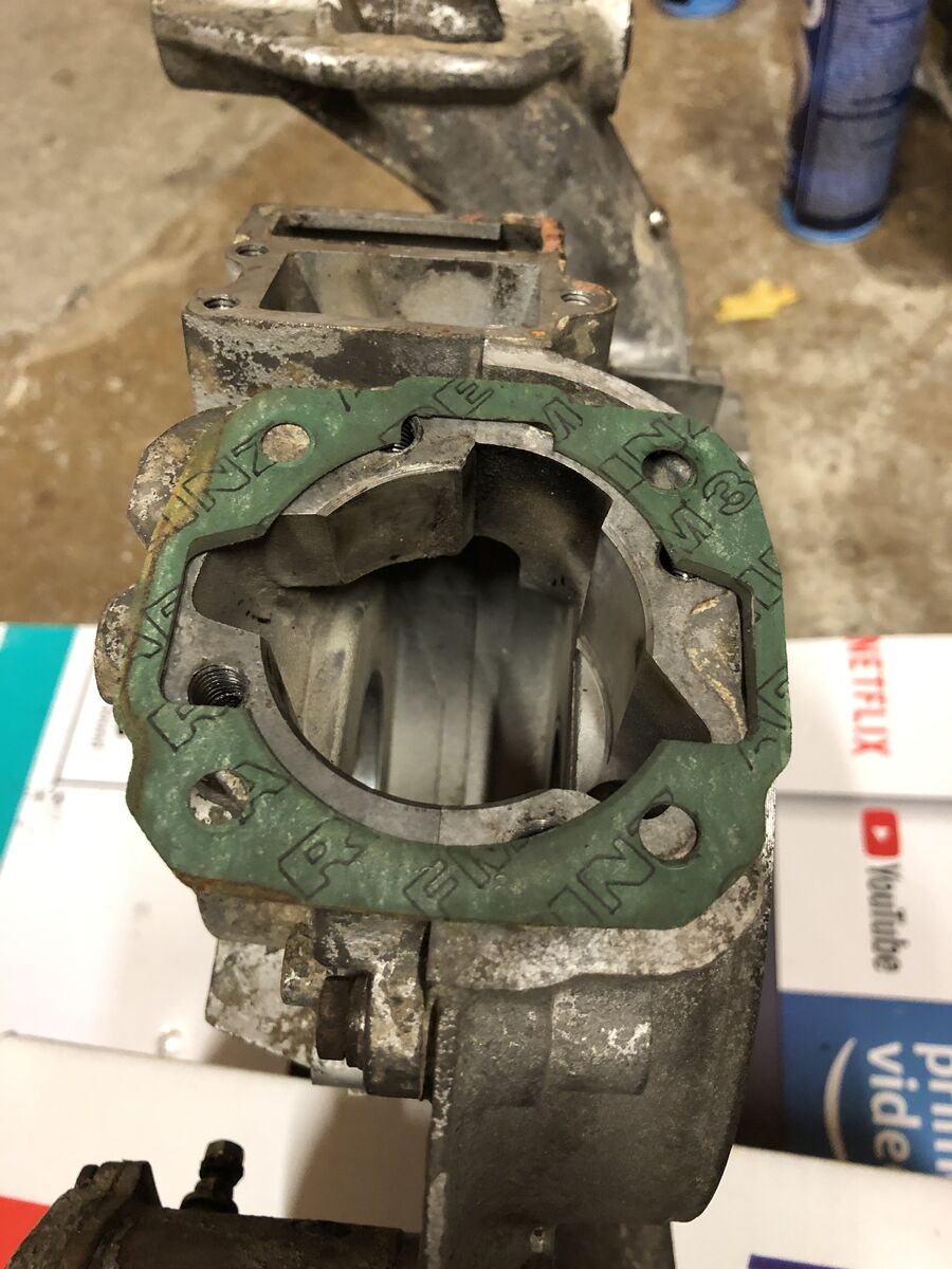

    P.S.: Jetzt lösen wir erst mal das Problem hier. Ich habe zur groben Orientierung mal eine alte 112er Malossi-Fußdichtung drauf gelegt. Einen Standard-Piaggio-Membranblock muß ich noch organisieren, weil auch da aufgeschweißt werden muß...

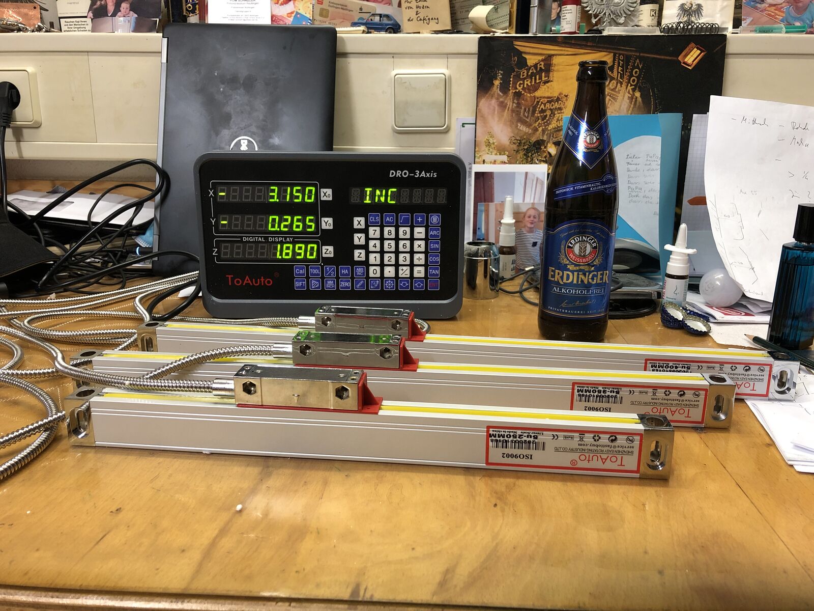

    Also bastel ich die Glasmaßstäbe am Samstag mal an meine alte Maho. Die neuen Bohrungen für die anderen Stehbolzen könnte man ja noch per Handrad setzen, aber den Membrankasten ohne Anzeige rauskurbeln habe ich keine Lust...
    Bißchen kaputt, an eine 65 Jahre alte Fräsmaschine sowas ranzubauen, aber so macht es mehr Spaß.

    Jetzt tackern wir erst mal die Digitalanzeige an die Maho...

    • November 28, 2020 at 21:33
    Es war ein bißchen ein Scheiß, weil die alte Dame nun so gar keine wirklich geeigneten Flächen hat für Glasmaßstäbe.
    Alle ebenen Flächen sind belegt mit Endanschägen für Vorschub und so ein Scheiß.
    Deshalb war es etwas Gebastel, weil ja gewährleistet sein muß, daß die Stäbe exakt in Achsrichtung mitfahren, sonst geht das nicht gut.
    Naja, jetzt ist es fertig:
    Aufgeräumt wird morgen, es sieht aus wie Sau. Überall Späne und Werkzeug, aber egal.

    Das Motorgehäuse habe ich soweit vermessen und festgelegt, wo und wie ich in schnappe und ausrichte.
    Wenn der Schwenktisch weg ist, kann ich dann festlegen, wie groß die Platte der Spannvorrichtung wird und wo die Schraublöcher positioniert sind. Den Tisch hatte ich noch nie runter, bin mal gespannt, wie fest der sitzt...
    Die Verfahrwege der Maho sind ganz OK, ich bin da nicht eingeschränkt. Wichtig ist, daß sie Vorschub auch in Z hat wegen der ganzen Ausspindelei. Der Sitz für den Zylinder muß ja größer werden.
    Auf der Limaseite werde ich wohl den Sitz der Standardlima auch entsprechend mit dem Ausdrehkopf richten müssen, nachdem Material dazu gekommen ist und der Limaseitige Lagersitz wird ja eventuell auch anders. Je nachdem, für welches Nadellager ich mich entscheide.
    Und der Anlassersitz wird sich auch um ein paar Millimeter verschieben.

    Als ich den Motor Anfang letztes Jahr draussen hatte, um den Sinalco drauf zu machen und sonst so nach dem Rechten zu sehen, reifte der Gedanke an das Projekt. Schon damals habe ich die Unterschiede sehr genau registriert und habe schnell gemerkt, daß der axiale Längenzuwachs in Polradrichtung das größte Problem werden wird.
    Aktuell liegt bei mir im Stall (meine zweites Wohnzimmer auf dem letzten Bild ist ein ehemaliger Stall und nun meine Metallwerkstatt mit allen Annehmlichkeiten, die man so braucht) ein Ape-Motor, den mir ein lieber Forumskollege leihweise geschickt hat, bevor ich mit dem Projekt gestartet habe.
    Der dient nur dazu, ständig die maßlichen Abweichungen zu ermitteln, um damit unter anderem in der Wespe gegenmessen zu können.
    Was ich eigentlich damit sagen will, ich bin mir sehr bewußt, daß die Wahrscheinlichkeit sehr hoch ist, daß das Ganze nicht klappt, weil axial der Platz sehr sehr knapp ist, aber ich es nur rausfinde, wenn ich damit anfange. Gemacht hat das ja noch niemand offensichtlich.
    Momentan schätze ich die Wahrscheinlichkeit auf 50:50, deshalb wäge ich auch jede Investition entsprechend ab.
    Falls jemand noch ein abgesägtes Karossen-Hinterteil einer 50er Automatik hat, soll er sich melden. Das würde noch in meiner Wunschliste fehlen, um die Einbausituation ständig auch im Hinblick der Peripherie zu prüfen. Der DR und die aus einer normalen PK 125 umgearbeiteten Zylinderhaube sind noch eine Unbekannte. Platz für einen Langhub sollte ja da sein, aber ich habe keine Zylinderhaube der großen Automatik zum Abgleich. Die sind ja selten...
    Gruß Paddy.

    Ich könnte mir eine Lösung vorstellen wenn es nicht so richtig klappen will.
    Einen 125ger TPH Block besorgen und das Kurbelgehäuse mit Anlasser abtrennen und verkehrt herum an dem Block anscheißen.
    Für die Lima ist ja links genug Platz und der Auspuff geht so auch nach hinten weg.

    Das warst du mit dem 125er Block, Mario?
    Wie wolltest du limaseitig weitermachen? Aus dem Beitrag ging das nicht hervor, wenn ich nicht irre.
    Es ist aber auch schon eine ganze Weile her, als ich den gelesen habe...
    Aber dann weißt du ja sicherlich, ob der Polini da reinpaßt, ohne anzustoßen.
    Von den Aussenabmaßen her ist der ja mit dem DR vergleichbar und ich setze ja noch 5 mm runter.
    Wenn ich tatsächlich bis zum Einbau der Standard-Vario komme und das hinhaut, komme ich auf eine neue Haube zurück. Das ist ja erst gegen Ende der Fall und wenn ich soweit komme, schrecke ich auch nicht vor solchen Investitionen zurück.
    Bis dato bleibe ich mal bei dem Ansatz "Smallframe-Teile". Wenn es dann nicht klappt, verfolge ich dann mal eine Alternative, wie du sie beschrieben hast.
    So, wenn meine Herzallerliebste jetzt nicht etwas anderes für mich vorgesehen hat, versuche ich mal den Schwenktisch der Maho abzunehmen und setze mich ans CAD für die Spannvorrichtung.
    Mir schweben zwei fest integrierte Positionen vor, einmal Zylinder, einmal Membran.
    So daß die Spannplatte nur einmal ausgerichtet werden muß und der Block beliebig oft dran und weggemacht werden kann, bis es fertig ist.
    Mal sehen.
    Die Teflonseele ist auch drin im Schlauchpaket.
    Viele Grüße,
    Paddy.
