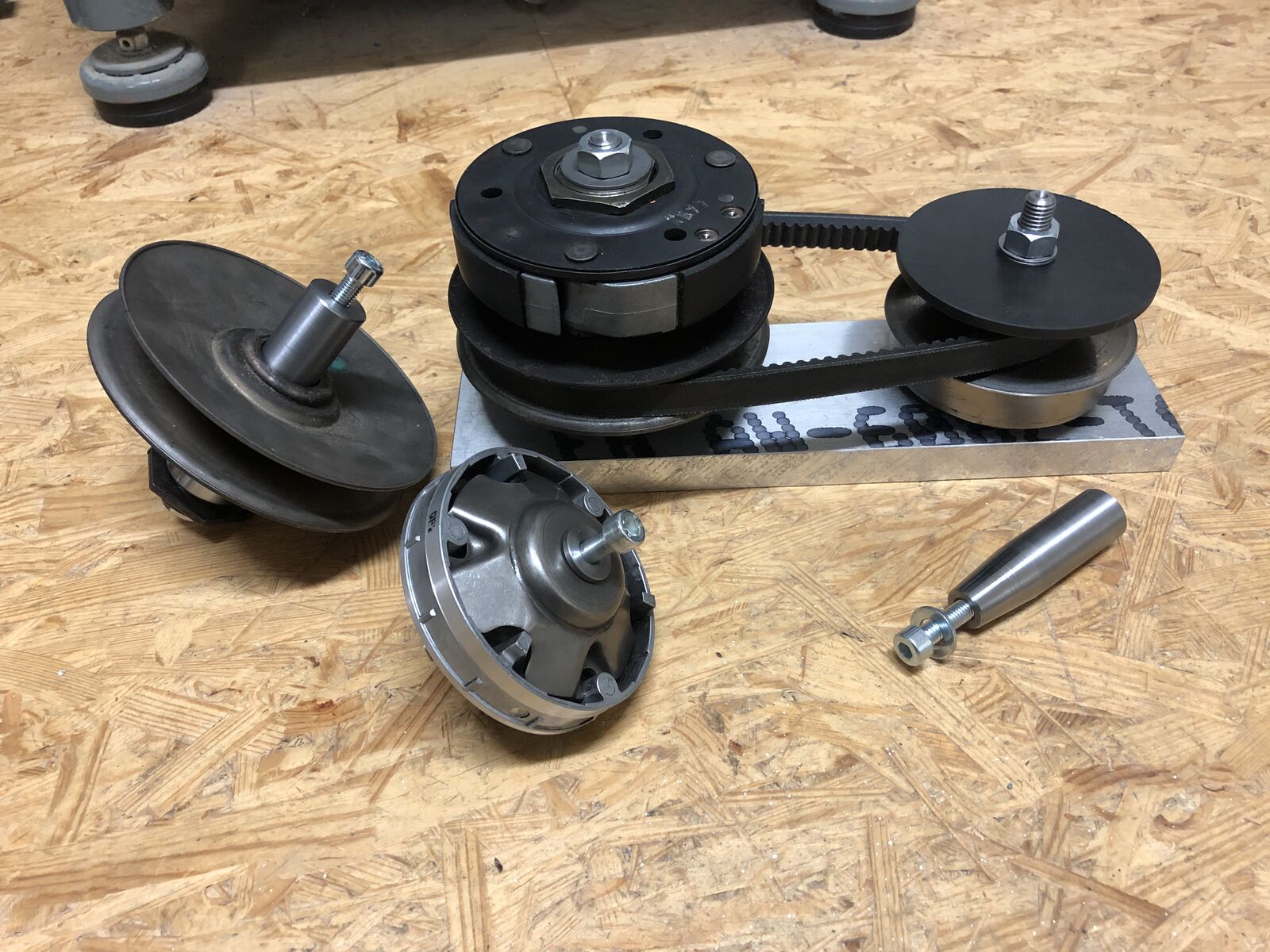

    Also, was habe ich jetzt.
    Ich habe eine Grundplatte mit dem Achsabstand der originalen Variomatik der PK 50.
    Zu den Komponenten Vario und Wandler, jeweils 50 und 125 Kubik habe ich Aufnahmen gedreht.
    Die Aufnahmen sind exakt so gedreht, daß die beiden Varios exakt gleich hoch sind und jede Vario zu ihrem Wandler so steht, daß der Riemen parallel zur Grundplatte läuft in der Stellung der kürzesten Übersetzung.
    Dazu habe ich Scheiben, mit denen ich die Aufnahmen noch 0,5 mm weise hochsetzen kann. Dann kann ich auch weitere Wandler oder Varios miteinbeziehen, sollten sie abweichen.
    Riemen sind ja beide da, der 125er und der 50er PK Riemen.
    Die Dummyriemenscheibe aus Polyamid ist um 10 mm ausgekesselt und kann ebenfalls mit Scheiben justiert werden.
    Ergo kann ich jetzt alle möglichen Kombis abtesten in ihren Extremlagen und die Übersetzung und Spreizung ausmessen.
    So fühle ich mich wohler und weiß vorher ziemlich genau, was mich erwartet. Mit der gegeben Sekundärübersetzung kann ich dann letztlich alles Notwendige ausrechnen.
    Den Dorn mit dem Konus kann ich jetzt im Teilapparat spannen, spätestens zum abfräsen der Nieten am HP4 Polrad wird der gebraucht. Und wer weiß, für was sonst noch.
    Nicht abgebildet ist meine Drahtförderrolle mit einem runden Einstich, die ist aber auch fertig und ich habe noch zwei Rohlinge.
    Jetzt werde ich mal was essen, dann spielt Union und wenn ich dann noch Lust habe, spiele ich mal mit den Varios und Wandlern. Aber vermutlich eher heute nicht mehr.
    Schön ist jetzt halt, daß ich sehr fundiert die Komponentenauswahl treffen kann, bevor ich Wellen und Aufnahmen für die Vespa spezifisch fertige und erst später merke, daß die Spreizung oder Übersetzung Mist ist.
    Bei einer solchen Konstruktion wie mein Motor, wo der Achsabstand fix ist und die Riemenauswahl begrenzt sicher ein deutlicher Vorteil.
    Wenn zum Beispiel klar wird, daß der Wandler seinen Außendurchmesser nicht komplett nutzt, kann ich auch auf den moderneren kleine Wandler passend zu der 107er Kupplung gehen und es fällt etwas Gewicht weg.
    Im Idealfall lande ich tatsächlich bei jüngeren 50er Komponenten, das sichert die Ersatzteillage ungemein und bietet eine riesige Auswahl an Ori, OEM und Tuningteilen, alles was das Herz begehrt und der Traum eines jeden PK Automatikfahrers, hehe...:-)
    Außerdem ist das 50er Zeug sowas von günstig, da kann man auch einfach mal eine Vario bestellen und es ist nicht viel Geld kaputt.
    Das 125er-Zeug ist tatsächlich meist etwas teurer und es hat weniger Auswahl. Zumindest kommt mir das so vor.
    Wenn die Entscheidung mal gefallen ist, welche Komponenten es werden, kann ich auf der Anreißplatte und dem Höhenreißer den Riemen dann peinlichst genau parallel zur Grundplatte ausrichten mit meinen Scheiben und kann dann direkt die axiale Position zwischen Wandler und Vario rausmessen.
    Das ist die Basis für die Getriebegehäusebearbeitung dann später für die Eingangswelle. Die axiale Position des Wandlers wird sich nach dem Polradbau ergeben haben.
    Mir gefällt das, das macht es dann völlig unkomliziert.

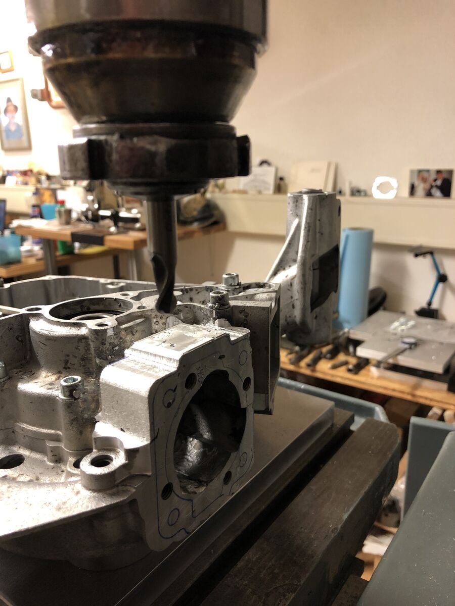

    Ich werde am Montag das Gehäuse einfach mal so, wie es ist komplett ringum fräsen, damit ich genau sehe, wo noch was fehlt und dann gehe ich in die zweite Runde zum Schweißen.
    Ich werde wohl dabei bleiben und soviel wie möglich im verschraubten Zustand zu schweißen und danach ebenso verschraubt abkühlen lassen, das hat sich denke ich bewährt. Ein zwei Stellen werden nur im geöffneten Zustand gehen, da schaue ich, daß es so wenig wie möglich wird.
    Jetzt freue ich mich auf Montag. Vielleicht kann ich da auch schonmal am Durchmesser was ausspindeln, mal sehen. Die Gewindelöcher der alten Stehbolzen werde ich mit einem Zweischneider in Z mal ausräumen.
    Füllen kann ich die dann aber nur vom Fußdurchmesser aus. Ich tendiere gerade dazu, am Montag den Fußdurchmesser mal in aller Ruhe aufzufangen und mir dann eine Referenz dazu an die Vorrichtung zu legen. Irgendwann ist nicht mehr viel da, den aufzufangen und wenn dann die Vorrichtung mal wieder runter muß, sehe ich alt aus.
    Ich denke mal, ich suche mir da zwei Kanten in X und Y an der Aluplatte aus, die gut angetastet werden können und notiere die Koordinaten zur Fußbohrung. Irgendwie so.
    Auf jeden Fall muß die Rippe im Membranbereich (im Original trennt die Membrankasten von dem Kanal für den Ölpumpenhebel) auch rausgefräst und auch dort einiges aufgetragen werden, damit der Standard-Piaggio-Membrankasten paßt.
    Und ein Schraubdom muß versetzt werden, aber das ist relativ harmlos. Stand jetzt müßte ich sogar die originale Dichtung zwischen den beiden Gehäusen nehmen können.

    Hab gerade mein Auffanggerät in der Originalzylinder gehalten, ich komme mit dem Tastarm locker unter die Kanäle und damit nahe genug an den Fuß.
    Heißt, ich muß nur etwaige Überstände des bisherigen Auftragens in den Überströmertaschen etwas tiefer setzen auf der Fräsmaschine und dann kann ich den nochmal stecken.
    Sollte der unten aufsitzen, weil die Dichtfläche jetzt schon fast zwei mm tiefer sitz, muß ich ihn halt auf Fräsunterlagen aufsetzen.
    Dann kann ich problemlos den Durchmesser auffangen und die Referenz an der Spannplatte anfahren.
    Dank der Digitalanzeige ein Kinderspiel. Praktisch ein lokales Koordinatensystem.
    Dann kann ich künftig in der Bohrung machen, was ich will, ich weiß immer die Mitte.
    Manchmal muß man einfach mal anfangen, der Rest kommt als Idee so nach und nach, hehe...:-)
    So, und jetzt mach das mal ohne Spannvorrichtung, wenn du das Gehäuse direkt an die Maschine spaxst, das geht einfach nicht...
    Gruß Paddy.

    Also, zu dem Auffangen der Fußmitte (im Prinzip die Koordinaten des Mittelpunkts ermitteln) habe ich die Schweißpopel entfernt und den Ori-Zylinder auf Unterlagen gestellt.
    Dann bin ich mit dem Auffanggerät rein auf Fußhöhe, habe das Zentrum ermittelt und X/Y abgenullt.
    Dann bin ich mit dem Kantentaster an die Spannplatte, habe mir zwei Stellen in X und Y rausgesucht und jeweils angetastet.
    Jetzt kann ich jederzeit, egal welche Zwischenschritte meine Bohrung für den Zylinderfuß hat, immer an der Spannplatte antasten, die notierten Koordinaten verfahren und bin im Zentrum der großen Bohrung.
    Das Auffanggerät ist etwas störrisch, wenn der aufzufangende Durchmesser von Spültaschen und Schweißraupen unterbrochen ist...:-).
    Ich habe ja heute doch noch etwas gefräst, die Rippe aus dem Membrankasten grob raus, zwischen Membrankasten und Dichtfläche des Zylinderfußes etwas freigeräumt.
    Dann habe ich anstatt der Spannvorrichtung den Tisch montiert und sie waagrecht drauf genommen.
    So konnte ich den Bereich eben fräsen auf etwas mehr als das neue Außenmaß der neuen Dichtfläche.
    In dem Bereich sind halt gut 2 cm aufgeschweißt, das Eck gab es vorher gar nicht...
    So werde ich am Montag mal weiter machen, so grob an die finale Form. Dann sehe ich, wo noch etwas drauf muß.
    Aber die neuen Stehbolzen hätten jetzt schon Fleisch zum setzen, aber das werde ich gegen Schluß machen.

    So, ich habe mal die Außenkontur auf der "Primärseite" etwas in Form gebracht:
    Den Rest mache ich mit Dremel, von Hand und im Anschluß strahlen ganz zum Schluß.
    Aber im Wesentlichen lasse ich das mal so.
    Ob ich auf die Schweißlunker nochmal was drauf setze, weiß ich noch nicht.
    Die Lunkerchen werden mich MIG-bedingt wohl begleiten. Ein Faß werde ich da sicher nur dann aufmachen, wenn es in den neuen Überströmtaschen stört.
    Ich bin grob von der angezeichneten Kontur etwas weggeblieben, etwas mehr Fläche schadet ja nicht und auf der Seite hat es Platz.
    Wer meine Bilder im Kopf hat oder den Automatikmotor kennt, weiß daß hier die Geometrie praktisch zu 75 Prozent aus Schweißdraht besteht, weil das Eck komplett fehlt bei der Automatik.
    Bevor ich das nächste mal aufschweiße, will ich jetzt mal die Fußbohrung etwas vergrößern, damit ich beurteilen kann, wieviel ich noch auftragen muß.
    Die Dichtfläche ist momentan noch ca. 4 mm zu hoch. eventuel nehme ich da auch noch zwei mm in der Höhe.
    Kommt auf das Ergebnis des Auspindelns an. Da gehe ich mal so in Richtung 56 mm oder so.
    Smallframe ist etwas mehr als 10 mm größer im Durchmesser an der Stelle wie der Automatikmotor.
    Ich berichte.

    So, Feierabend.
    Hab mal den Fußdurchmesser etwa um die Hälfte vergrößert (Mitte zwischen Durchmesser Automatik und Durchmesser Smallframe).
    Jetzt sehe ich besser, wo noch aufgetragen werden muß.
    Dann habe ich die alten Stehbolzen-Gewinde rausgefräst, damit ich die zumachen kann.
    Jetzt habe ich einen Stand, bei dem morgen in die nächste Runde Auftragschweißen gehen kann.
    Ich denke, ich werde noch gleich festlegen, wo für die kleinere Membran auch noch aufgetragen werden muß, damit es sich lohnt.
    Jetzt läßt sich die Fußdichtung auch genauer positionieren, weil der Durchmesser größer ist und weniger oft unterbrochen und ich kann dann nochmal genauer anzeichnen.
    Das Anzeichnen dient ja nur der groben Orientierung, gebohrt und ausgespindelt wird ja nach Koordinaten. Auch die neuen Stehbolzen-Bohrungen.
    Im Prinzip ist das eigentlich Fleißarbeit gerade, interessant wird es dann auf der ZGP-Seite.
    Aber Spaß machen tut das schon, ich habe so einen Käse noch nie gemacht. Ist echt lustig, wie so langsam sich das Motorgehäuse der Automatik Schritt für Schritt ändert...:-).

    Hmm, das Fräsen und in Form bringen ist eigentlich nicht das Thema, eher die abartige Menge, die aufgeschweißt werden muß.
    Ich glaube, das macht es eigentlich so wild.
    Ich habe gerade mal "etwas" Material am Membrankasten aufgetragen. Wenn man den auf original lassen würde, wäre es sicher auch kein Fehler und deutlich weniger Aufwand...
    Aber der Zug ist abgefahren, da muß ich jetzt durch. Laß gerade das Gehäuse langsam abkühlen und dann geht es wieder auf die Fräsmaschine, um den ersten Überstand abzuhobeln.
    Langsam komme ich dann Punkt, wo mir ein WIG-Schweißgerät deutlich lieber wäre, aber auch dieser Zug ist durch.
    Naja, erschwerte Bedingungen machen das Ganze ja interessanter...:-).
    Bis jetzt konnte ich alles im verschraubten Zustand aufschweißen, aber irgendwann komme ich an einen Punkt, wo ich an den offenen Hälften auftragen muß. Da bin ich noch gespannt, weil ich im verschraubten Zustand bisher ja keinen Verzug hatte, wenn es langsam abgekühlt hat...
    Gruß Paddy.

    Sooo,
    heute war es etwas zäh, einkaufen, Frau etwas angeschlagen, Kind will unterhalten werden.
    Ich habe im Fuß mal etwas aufgetragen, da muß aber nochmal was rein.
    Im Wesentlichen wollte ich mal wissen, wo ich denn am Membrankasten so ablande.
    Ich brauchte einfach mal ein paar Kanten und Flächen, damit das etwas konkreter wird.
    Daß ich eine Schraube versetzen muß, das wußte ich ja schon.
    Deshalb einfach mal drauf so grob, wo ich schon wußte, wo ich auf jeden Fall was brauche.
    Auch an der Stelle, wo die neue Schraube ihr Gewinde bekommen wird, habe ich aufgetragen.
    Sieht jetzt etwas landwirtschaftlich aus, aber jetzt habe ich eine bessere Orientierung und kann grob anzeichnen. Die alten gewinde habe ich dann auch gleich ausgeräumt, damit ich dort besser etwas auftragen kann:
    Durch mein grobes Umfahren der Membrandichtung kann man jetzt grob erahnen, wo die Reise hingeht.
    Auf dem dritten Bild seht ihr die BGM-Membran. Mit ihrer Neigung geht sie nachher gespiegelt nach unten in Richtung KW.
    Und genau da ist die Schraube im Weg, die man auf dem vierten Bild sieht und in Richtung des Pfeils in ungefähr versetzt werden muß.
    Das Gehäuse ist dort rund, wenn man es erkennen kann. Dort im Zentrum werde ich sie plaztieren, gegenüber habe ich schon aufgeschweißt für das Gewinde.
    Wenn ich dann mit schräg gestelltem Spindelkopf (um den Winkel, den die Membran geneigt ist) dann da drinen Platz schaffe, durchdringe ich den Schraubdom der zu versetzenden Schraube.
    Aber das wird der einzige Eingriff bis auf weiteres an der Verschraubung bleiben.
    Jetzt fülle ich den Bereich mal so grob und fräse mal drin rum, damit die größten Auftragsarbeiten irgendwann mal rum sind.
    Dann kann ich in Ruhe das Ding mal schöner fräsen und verputzen, bevor ich die finalen spanenden Arbeiten mache wie Dichtflächen fertig, Bohrungen und Gewinde setzen bzw den Zylinderfuß auf Maß ausspindeln.
    Ich will Schritt für Schritt weniger auftragen , damit es immer weniger Sauerei gibt. Aber zu Begin muß einfach mal fett drauf und gefräst werden, sonst hat man gar keine Orientierung.
    Ich zumindest nicht.
    Die Membran selber weicht von der originalen etwas ab (wenn jemand mal so eine Piaggio-Allerweltsmembran von 50 - 180 Kubik gesehen hat), die hat jeweils eine geteilte Zunge und Anschläge.
    Die Zungen sind aus Federstahl.
    Diese hier hat nur eine Zunge pro Seite aus GFK. Ich habe die jetzt nicht aus Leistungsgesichtspunkten ausgewählt, sondern eher danach, daß die mir etwas größer erscheint.
    Das Lochbild ist gleich.
    Mein Hintergedanke war der, wenn ich den Ausschnitt auf die anpasse, passen die anderen auf jeden Fall mal eher, als wenn ich die kleinste nehme. Ich will ja nachher einfach kaufen, was es gibt.
    Außerdem war da so ein schönes Plastikfummel dabei, das von der Ansaugseite her in die Membran bei Bedarf einzusetzen ist und einen schönen Übergang von rund auf Membranquerschnitt macht.
    Für 30 Euro auf jeden Fall völlig in Ordnung.
    Da habe ich für 30 Jahre alte originale PK-Membrane auf dem Gebrauchtmarkt schon höhere Preise gesehen.
    Auf jeden Fall bin ich dann auch Membranseitig voll auf der Standardteile-Schiene, obwohl der Membrankasten eine eklige Arbeit ist.
    Aber wenn ich schonmal das Gehäuse beim Auftragen und Fräsen habe, wäre ich blöd, das nicht zu ändern.
    Einen selber modellierten ASS brauche ich nämlich so oder so, wenn ich SHB fahren will. Ob Ori-Membran oder Standard.
    Die Befestigung der Membran und des ASS werde ich wahrscheinlich über Stehbolzen machen und nicht über Schrauben. Gefällt mir besser.
    Original bei den Piaggio-Scootern sind Schrauben, wenn ich mich recht an meine Sfera erinnere.
    Beim ASS muß ich dann mal schauen. Ich denke da an Aluminium lasergesintert. Das wird nicht billig werden, aber dann könnte ich ihn komplett selbst im 3D modellieren und gestalten, wie ich will. Passen wird da so oder so nichts von der Piaggiomassenmembran zu einem SHB.
    Zum Vergaser hin könnte ich ihn dann etwas größer ausspindeln und ein gedrehtes VA Rohr einsetzen als Übergang zum Gaser. Das mit Spezialkleber eingeklebt kann man auch mal wieder mit Hitze rausmachen und ersetzen, fall ich einen anderen Gaser haben will.
    Aber das ist ja noch Zukunftsmusik. Wenn ich da mal bin, habe ich das Schlimmste hinter mir.
    Es macht immer noch Laune, hehe...:-)
    Viele Grüße, Paddy.

    Nachtrag:
    Noch ein Photo zum Verständnis. Es ist etwas schwierig, es parallel darzustellen, die Telephonkamera macht es da schwierig und ich habe keine so langen Arme wie ein Affe, um weit genug weg zu sein.
    Aber man sieht die linke Seite. Dann erkennt man auch, warum der Schraubdom versetzt werden muß.
    Eigentlich ist die Membran nicht zu klein. Kein Wunder gab es die praktisch gleich von der Sfera 50 bis zum Gilera Runner 180, der ja wirklich eine kleine Rakete war, wer den mal fahren durfte. Mein Schwager hatte mal so einen, der war schön zu fahren.
    In der Sfera 50 war der Ansaugstutzen innen im Querschnitt reduziert, das weiß ich noch, weil ich das entfernt habe damals.
    Aber ansonsten ist das Ding echt geräumig. Fast zu geräumig für mein Vorhaben, was den Motor angeht.
    Ich habe kein Gefühl dafür, wie gut mir das Ding einen hohen Liefergrad bei niedrigen Drehzahlen bringt.
    Diese druckabhängige Einlaßsteuerung ist schwer vorhersagbar, was die macht, das ist eine Katastrophe. Eventuell ist eine Stahlzunge für mein Vorhaben besser, weil die träger ist, aber genau deshalb bleibe ich ja offen für alle Standardmembrane.
    Dann kann ich im Piaggio-Regal wühlen und einsetzen, was ich will. Das Gehäuse mache ich ja gerade mit einem Heidenaufwand dafür passend.
    Den DR will ich auf jeden Fall obenrum einfangen, ab 7000 1/min will ich nicht mehr viel. Das wäre gegen mein Traktor-Konzept. Sonst könnte ich ja was anderes drauf setzen.
    Wird ein bißchen abhängig davon, was mir meine Vario-Simulationsvorrichtung so an Übersetzungen ausspuckt.
    Gruß Paddy.
