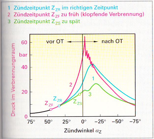

    Fantine möchte damit zum Ausdruck bringen, dass es nicht zielführend ist, im OT zu zünden (d.h. 0° vor OT)
    Ich zitiere mal aus meinem schlauen Buch:
    "Die Zündung des Gemisches muss so erfolgen, dass der Verbrennungshöchstdruck kurz (10 °KW...20 °KW) nach OT entsteht.
    Zwischen dem Auslösen der Zündung und dem Durchbrennen eines stöchiometrischen Kraftstoff-Luft-Gemisches und somit dem Erreichen des Verbrennungshöchstdruckes, liegt eine Zeitspanne von 1 ms ... 2 ms. Diese Zeitdauer ist bei konstanter Füllung immer gleich groß. Da sich der Kolben in dieser Zeitspanne in Richtung UT bewegt, muss bereits vor OT gezündet werden, damit der Verbrennungshöchstdruck schon kurz nach OT den Kolben erreicht. Je früher dabei gezündet wird, desto höher ist die abgegebene Leistung des Motors.
    Bei zu frühem Zündzeitpunkt allerdings entstehen unkontrollierte Verbrennungsvorgänge mit hohen Druck- und Temperaturspitzen. Dabei kann eine klopfende Verbrennung durch Selbstentzündung des Kraftstoff-Luft-Gemisches auftreten. Diese führt zur Zerstörung des Motors, zumindest aber zu starkem Leistungsverlust und verschlechterten Abgaswerten.
    Bei zu spätem Zündzeitpunkt hat sich der Kolben bereits weit nach UT bewegt, bevor das Kraftstoff-Luft-Gemisch verbrannt ist. Der Brennraum ist vergrößert, wodurch der auf den Kolben wirkende Druck und die dadurch entstehende Kolbenkraft klein sind. Deshalb wird der Kolben nur noch schwach und kurzzeitig auf seinem Restweg nach UT beschleunigt. Die Folgen sind Leistungsverlust, erhöhter Kraftstoffverbrauch, erhöhte Abgaswerte und eine verstärkte thermische Belastung des Motors.
    Somit ist es wichtig, den optimalen Zündzeitpunkt genau einzuhalten."
    und jetzt kommt, warum es variable Zündungen (z.B. VAPE, Vespatronic etc.) gibt
    "Bei verschiedenen Lastzuständen ändert sich aber der optimale Zündzeitpunkt. Ebenso muss bei zunehmender Drehzahl immer früher gezündet werden, da der Zündwinkel immer schneller durchlaufen wird, die Brenndauer aber nahezu gleich bleibt. Aus den Gründen muss der Zündzeitpunkt an Last und Drehzahl angepasst werden."
    Entnommen aus "Fachkunde Kraftfahrzeugtechnik", ISBN 9783808522387
