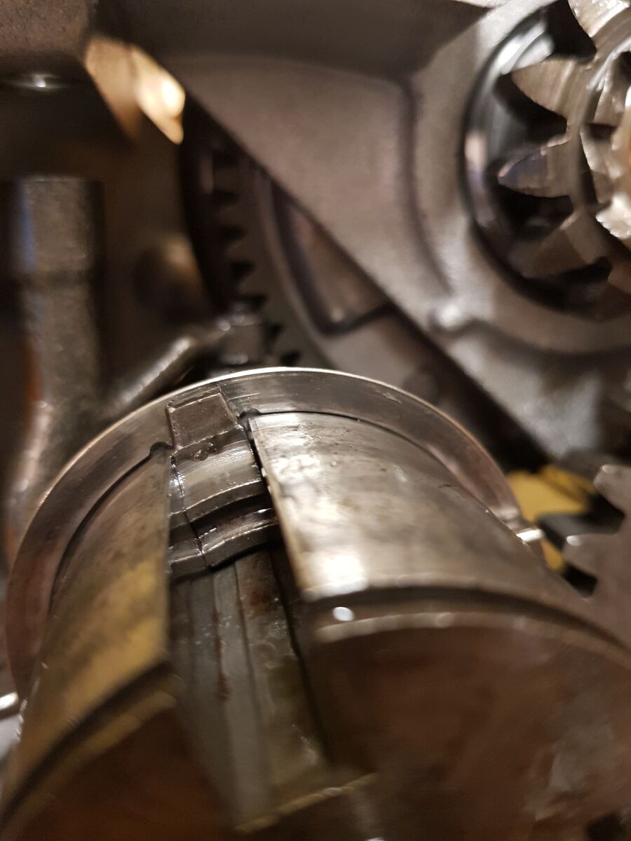

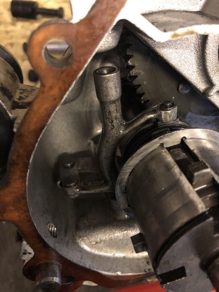

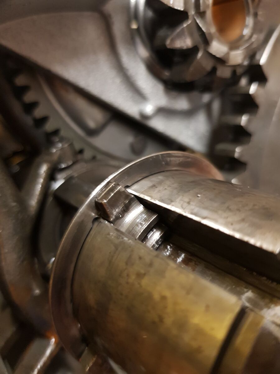

    3. Muss ich diese Schaltrase austausche oder geht die noch klar?
    Ich hoffe ihr könnt einem neuling weiterhelfen, warscheindlich kommt auf einem späterem Zeitpunkt mehr zu:P.

    Hallo Teo,
    die Antriebswelle lässt sich mit einem Stück Hartholz und einem 500g-Hammer mit zwei Schlägen aus dem Lager treiben. Bremsenreiniger wird Dir da nicht helfen, eher noch WD40.
    Motor in den Ständer, mit einer Hand Hartholz auf den äußeren Wellenstumpf und zack drauf.
    Im eingebauten Zustand lässt sich die Schaltraste nicht beurteilen. Da müsstest Du bitte ein bis zwei aussagekräftige Bilder nach dem Ausbau posten.

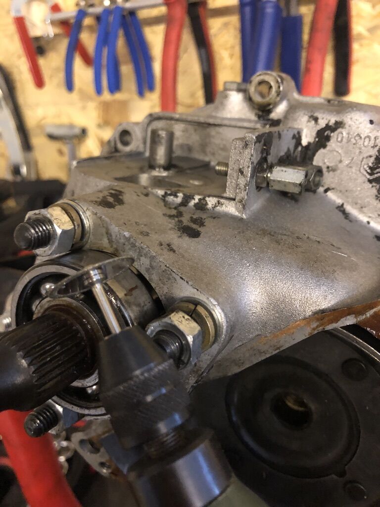

    bjwgeseke
    149
    1,364
    237
    Geseke
    Vespa PK 50 XL 2 Plurimatic - Vespa GTS 300 - Vespa ET2 50 - Vespa PX 80 (in progress) - 2 x Vespa ET4 125

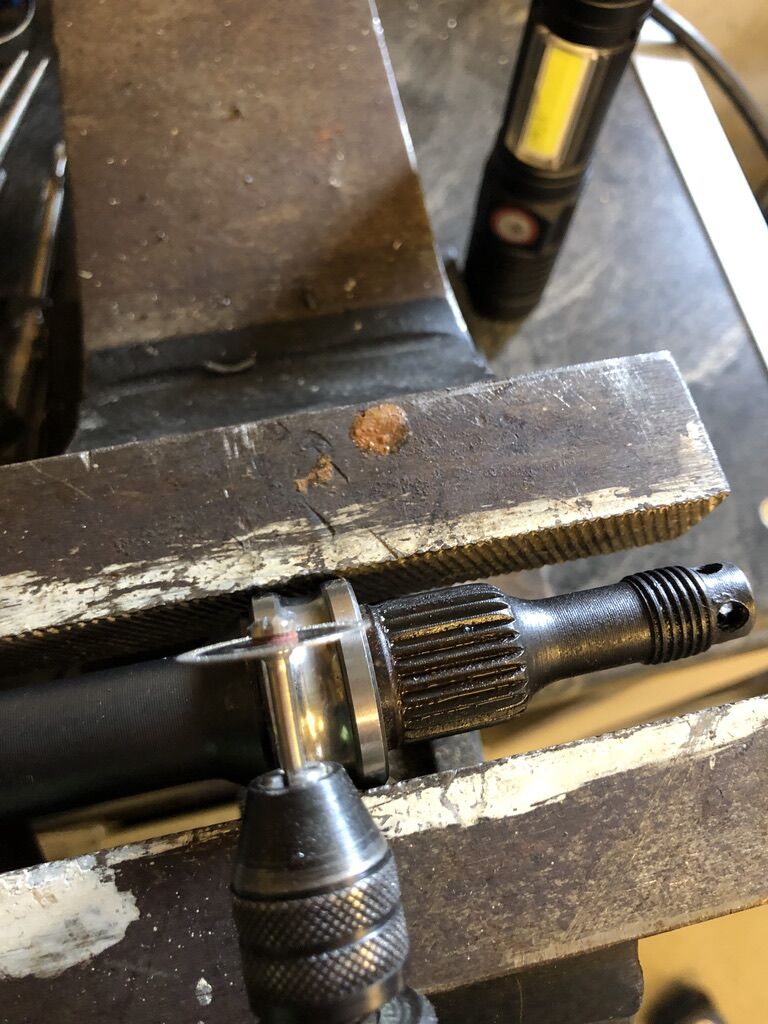

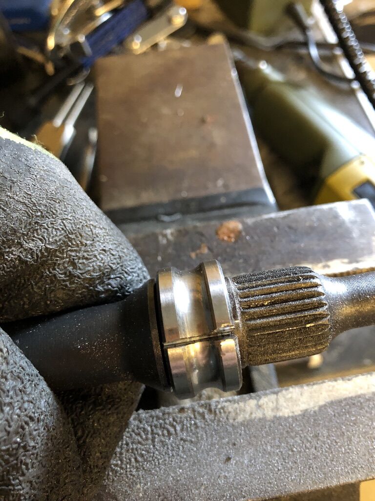

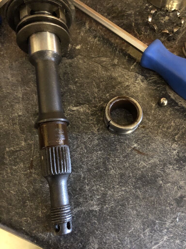

    • December 5, 2020 at 18:04
    Ich hatte im Frühjahr das gleiche Problem als ich eine V50 Elestart zerlegt habe.
    Ich habe dann die Antriebswelle zunächst in die falsche Richtung geschlagen. Da kam dann das Kugellager im Ganzen mit raus, so gerade eben bis außerhalb des Motorgehäuses. Dann hab ich den großen Ring des Lagers mit der Minifräse mit kleiner Trennschreibe aufgeschnitten fast bis zum Gehäuse, den Rest dann mit einem Schraubendreher und Hammer einfach gesprengt.
    Dann konnte ich die Antriebswelle nun in die richtiger Richtung komplett rausziehen.
    Den noch verbliebenen Lagerring habe ich dann ebenfalls mit der Minitrennscheibe angeschnitten, schön langsam Stück für Stück. Immer wieder versucht den Ring mit einem Schraubendreher zu weiten, damit ich nicht in die Welle schneide. Irgendwann ging der Lagerring dann runter.
