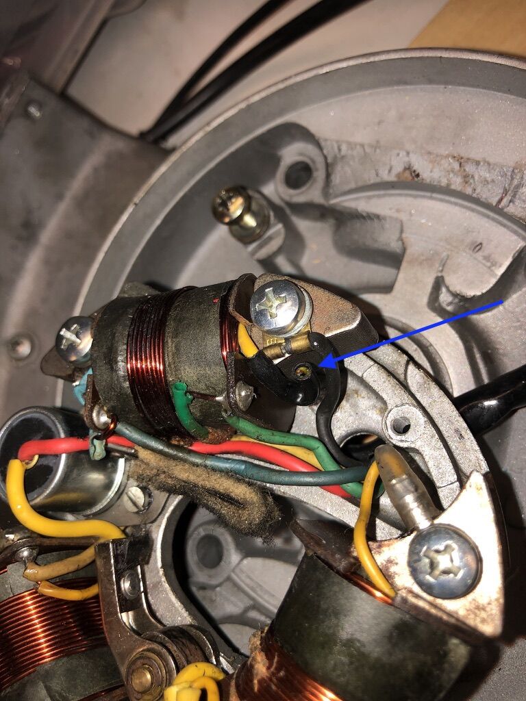

    Zitat von bjwlml
    An der Zündgrundplatte fiel mir auf, dass da ein Kabel im Nirwana endet (siehe Pfeil). Gehört das so???
    Habe mal die verschiedenen Zündgrundplatten gesichtet. Für die 50 S ist in allen Schaltplänen eine ZGP mit 2 Spulen eingezeichnet (ausser beim Scooter Center, da sind gleich drei verschiedene ZGP abgebildet).
    Die bei mir verbaute ZGP ist laut SIP für Modelle mit Lenkerendenblinkern - und da die 50 S die nicht hat, sind die überflüssigen Kabel dann wohl mal einfach gekappt worden ...

    ZGP hab ich die alte so gelassen in der Überzeugung, dass das eine Kabel gekappt war, weil keine Blinker verbaut sind.

    Nach zwei mal Treten war der Roller jetzt an, Leerlauf ließ sich gut einstellen und an der Elektrik funktioniert auch alles. D.h. das Kabel an der ZGP war tatsächlich gekappt, weil dort 3 Spulen drauf waren, die eine wegen der fehlenden Blinker aber nicht gebraucht wird. Das ist dann wohl die vietnamnesische Variante :S
