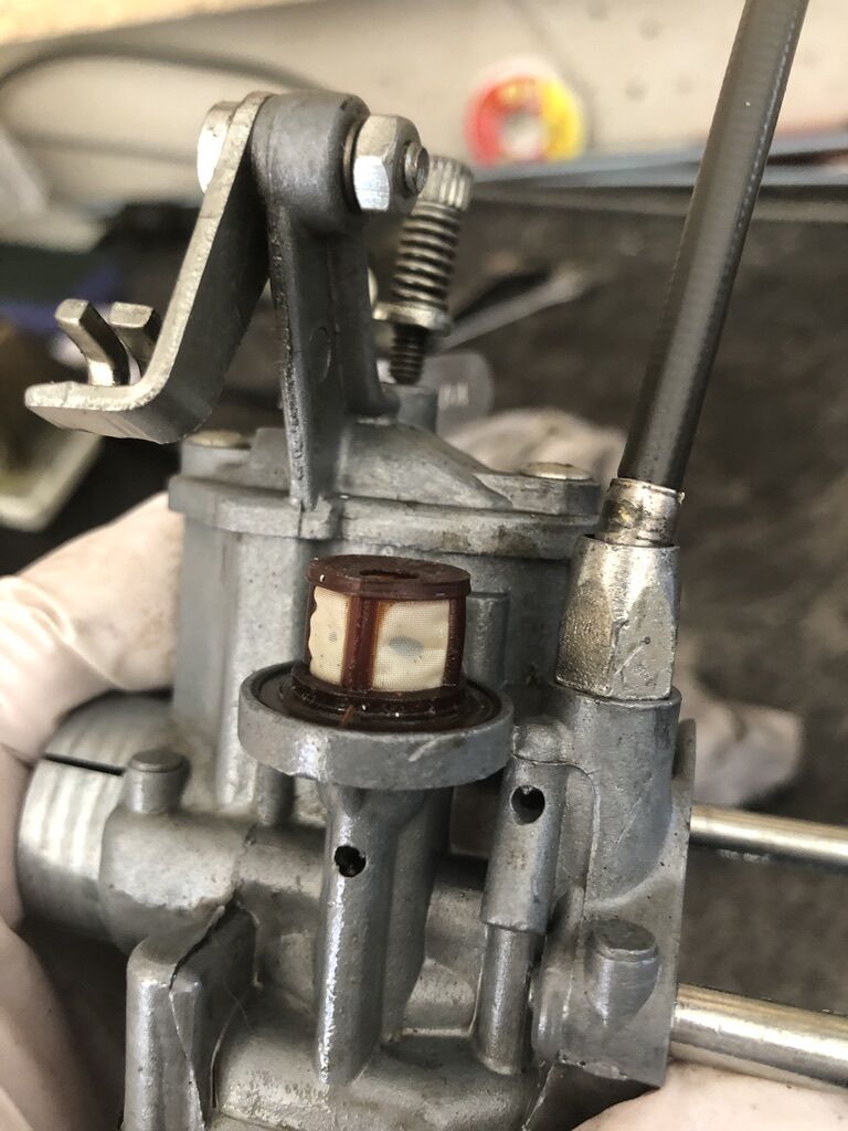

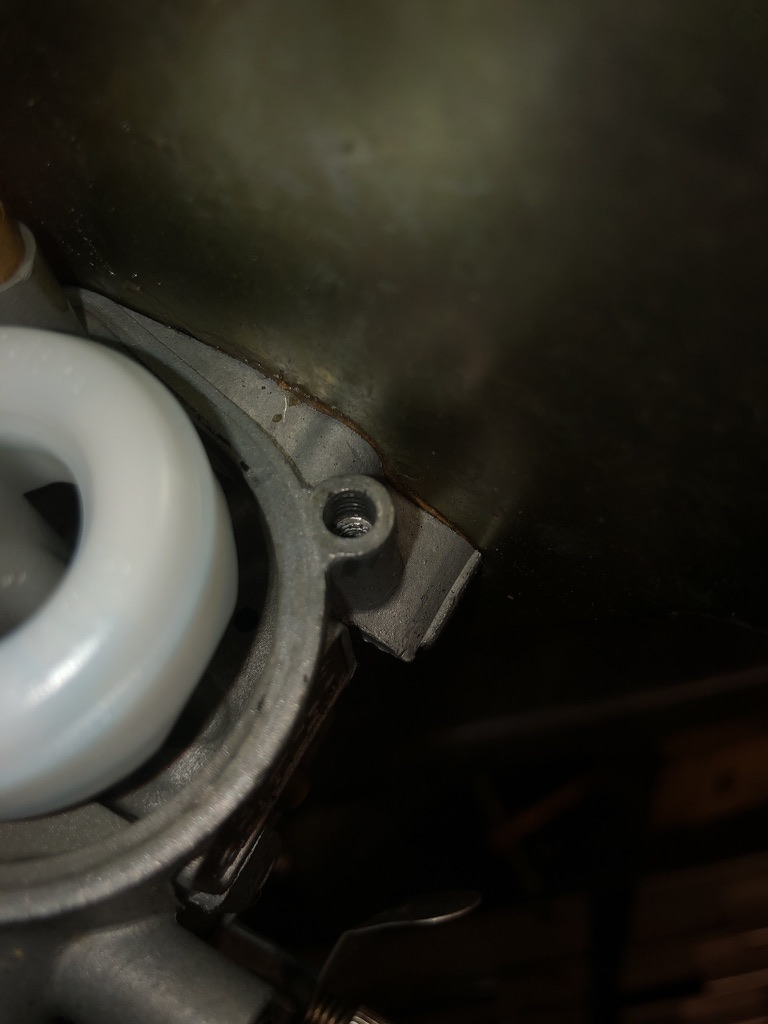

    Irgendwann hab ich an der V50 S dann doch einmal nach dem Fehler gesucht. Vergaser ausgebaut und festgestellt, dass die Schwimmerkammer nicht dicht war. Das Gewinde einer der beiden Schrauben war herausgerissen. Zudem hatte der Benzinfilter offensichtlich auch seine besten Zeiten lange hinter sich. Interessant war auch, wie die Rückstellung des Gasgriffs gelöst war: da war einfach ein Plättchen auf dem Arm des Vergasers, wo der Gaszug eingehängt ist, und dieses Plättchen wurde mit einem Gummiband irgendwo anders fixiert. So drehte der Gasgriff wieder zurück, obwohl dort bei der V 50 S keine Feder eingebracht ist. Original ist das bestimmt auch nicht.
    Ich hab ein neues Gewinde geschnitten und den Benzinfilter ersetzt. Erst war ich sicher, den Fehler gefunden zu haben. Nach dem Wiedereinbau sprang der Roller schnell an.
    Allerdings nach 2 Tagen das gleiche Spiel wie vorher.

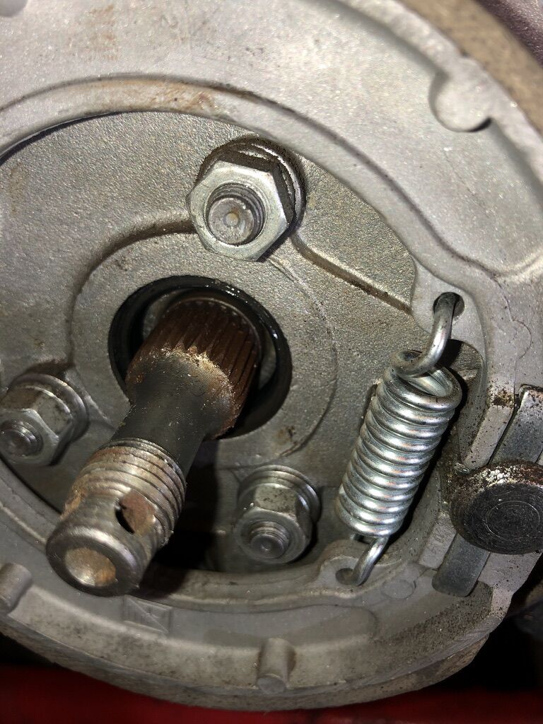

    An der Bremsankerplatte fiel mir direkt auf, dass der Simmerring Öl durchließ. Die Bremsbeläge waren ölfeucht.

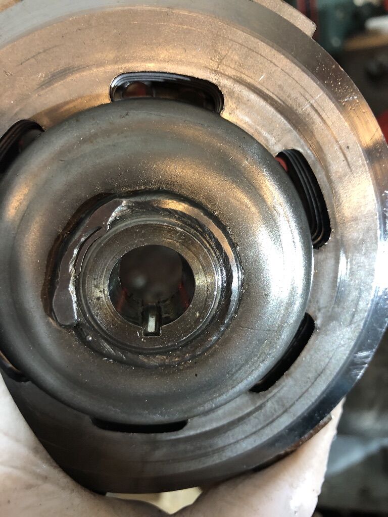

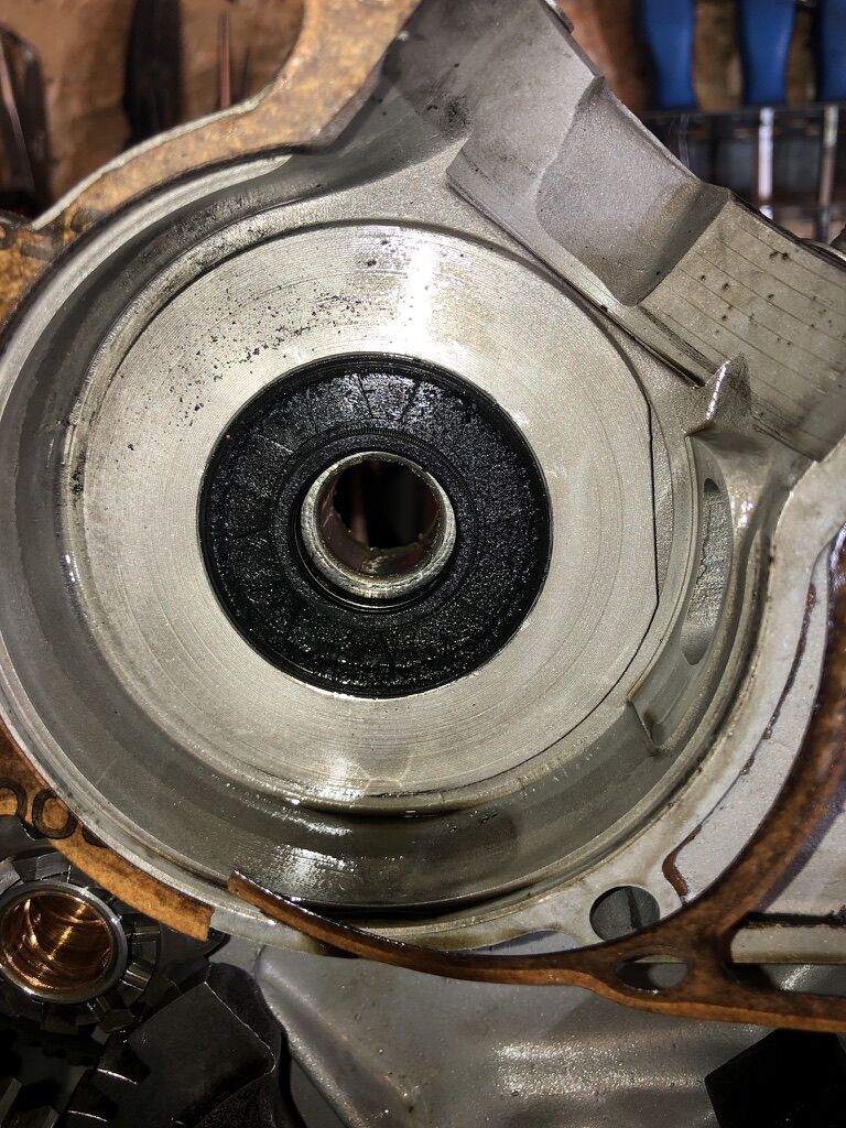

    Im Inneren hab ich dann erstaunlich viel Abrieb am Simmerring der Kurbelwelle gefunden (ich bin erst 84 km gefahren nach der Restaurierung)
    Auch als ich den Abzieher für den Kupplungskorb eingedreht habe, hab ich gemerkt, dass dort Metallgebrösel war. Ist da was geschweisst worden an dem Korb, oder sieht der normal so aus?
    Wo die Ursache für den ganzen Abrieb am SIRI der Kurbelwelle liegt, weiss ich nicht. An der Kurbelwelle selbst ist nichts auffälliges zu sehen. Der Zylinder macht einen guten Eindruck. Das Lager auf der anderen Seite war fest mit der Welle verbacken, mit ein paar Keilen hab ich es aber runterbekommen und dort ist auch nichts auffälliges zu sehen.
    Die verbauten Lager allerdings scheinen "Präzisionsware" aus China zu sei, vielleicht liegt da das Problem. Das Lager des Kupplungskorbs musste ich mit dem Ausschläger nur soeben anticken, dann fiel es auch schon fast von selbst raus.
    In das Lager der Kurbelwelle war auch reichlich Fett geschmiert. Vielleicht war da schon irgendwas auffällig.

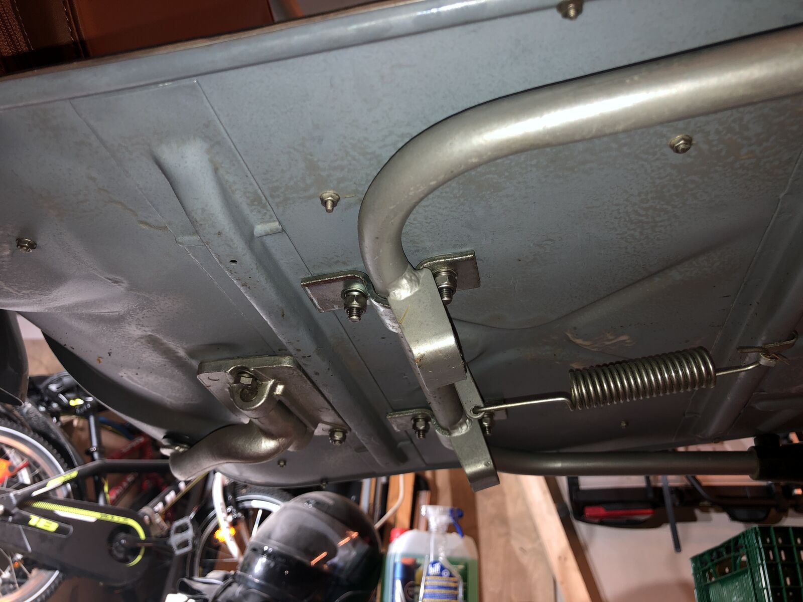

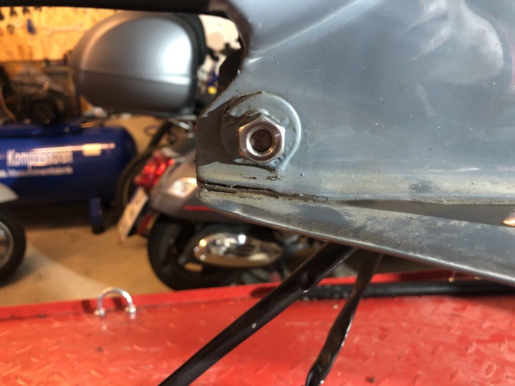

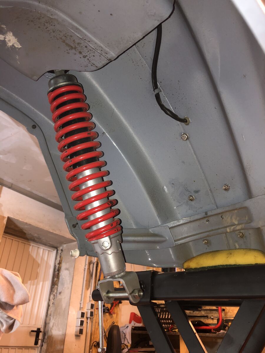

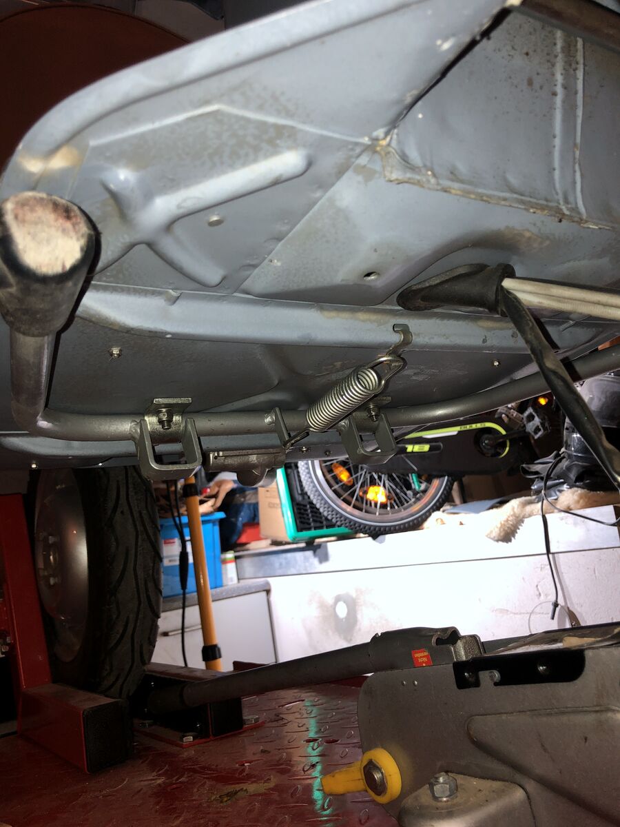

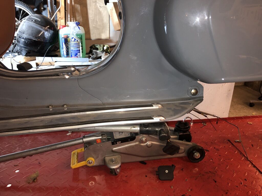

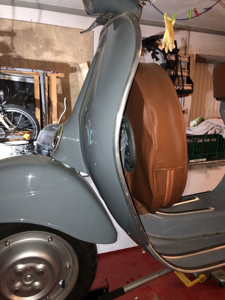

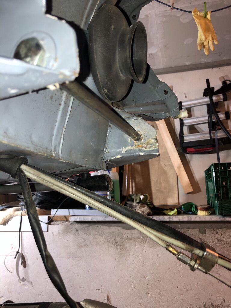

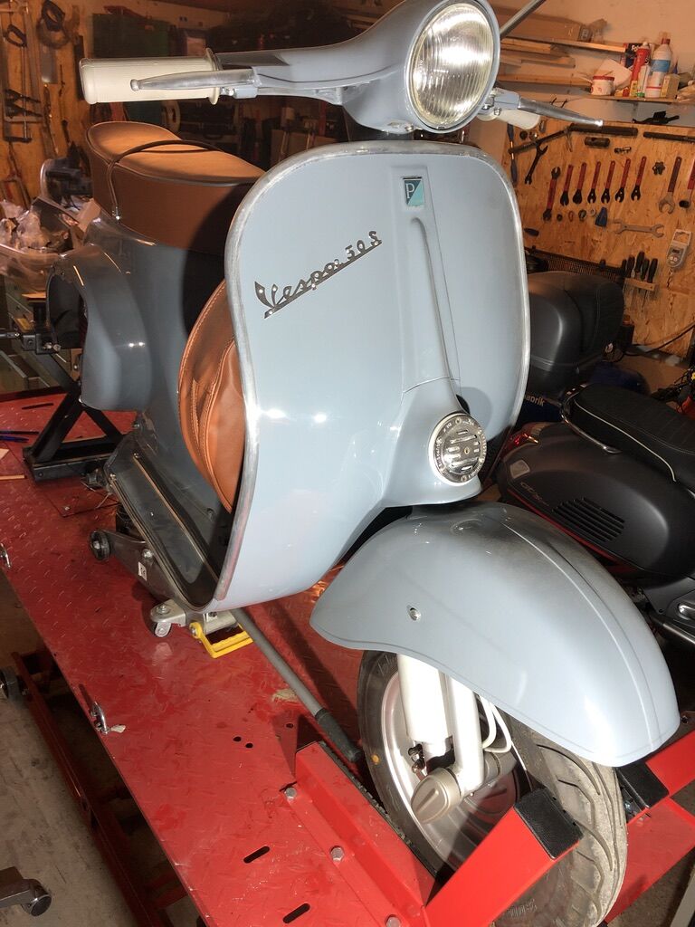

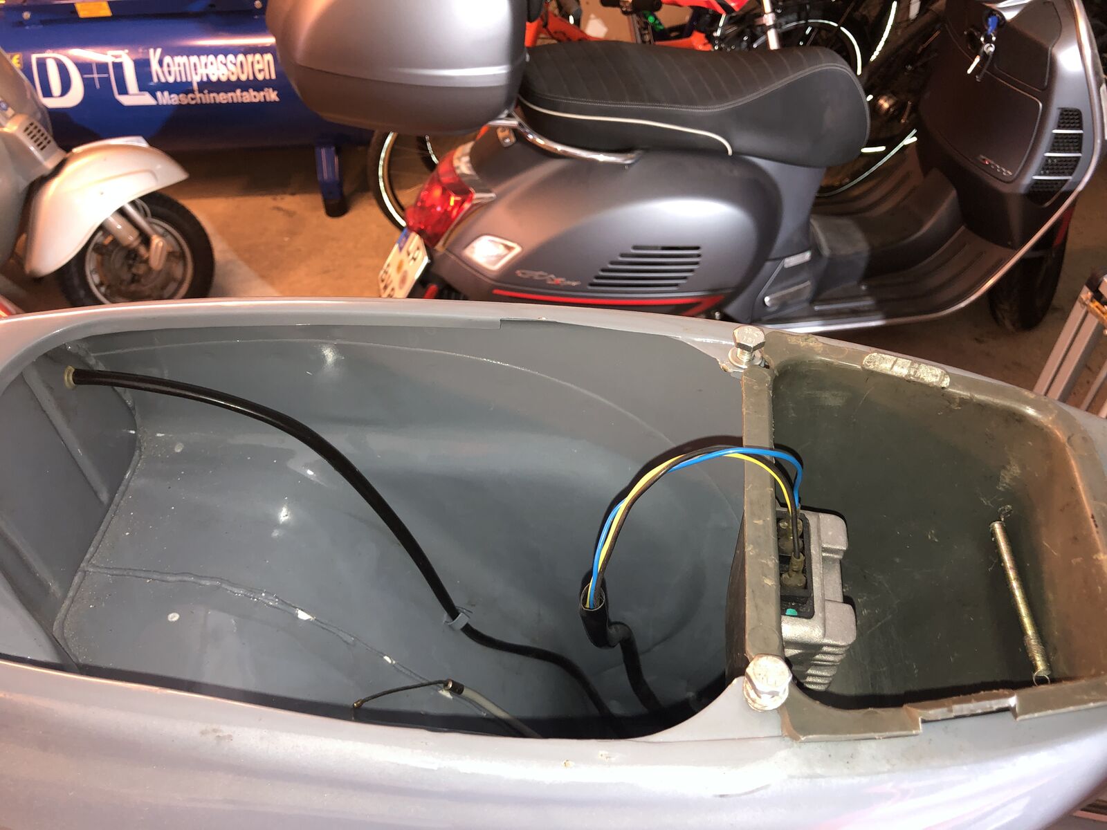

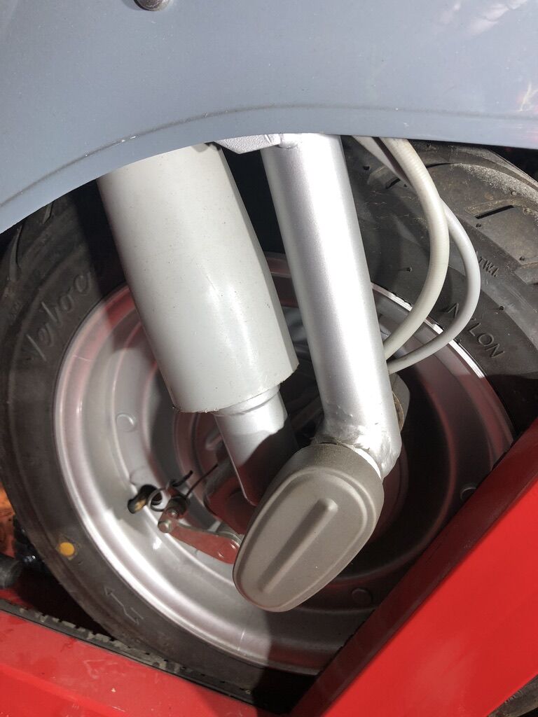

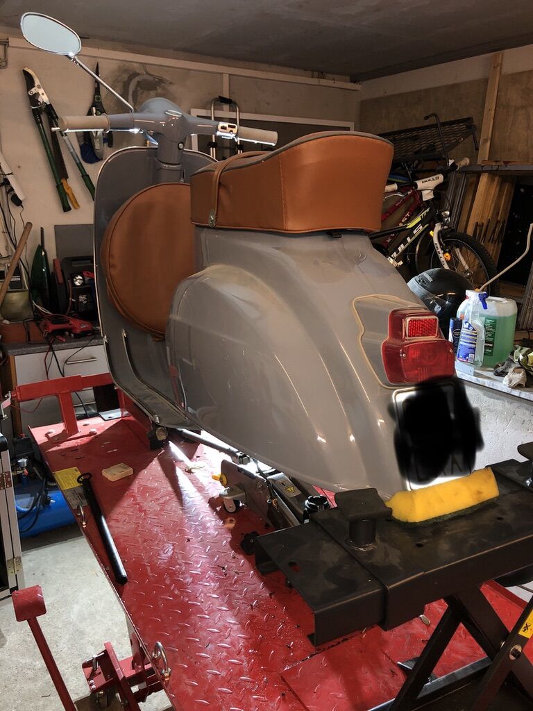

    So, bin mal in die Garage und hab ein paar Fotos von dem Roller gemacht. Das Schutzwachs am Bodenblech und unter dem Sitz hab ich nach dem Kauf da druntergeschmiert.
    Am Trittblech ist rechts eine kleine Welle, links nicht. Weiter hinten, wo die Bleche aufeinander kommen, ist ein bisschen Abstand zwischen den Blechen.
    Ich hatte auch mal ein Foto vom Lenker, finde ich aber nicht mehr. Unter den Griffen ist auch reichlich Rost, aber glatt geschliffen und anscheinend mit Lack versiegelt.
    Die Lackierung sieht außen eigentlich sehr sauber gemacht aus, allerdings ist der Lack sehr weich. Mir ist da zwei mal irgendeine Kleinigkeit in der Garage drangefallen, da war gleich ne ordentliche Macke drin. Über dem Hinterrad ist der Lack eher wie mit der Hand gestrichen, viele Farbverläufer. Und da wo dort Dichtmasse an den Blechübergängen aufgebracht ist, bröckelt der Lack schon bei Berührung ab.
